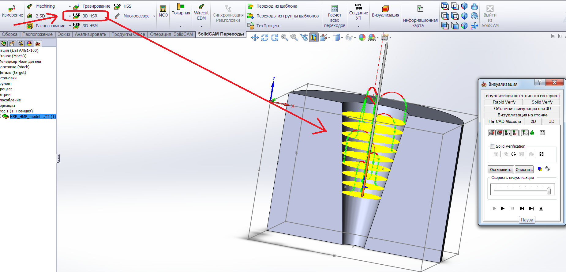

thor_nsk писал(а):Уважаемые, помогите советом. Необходимо в солидкаме обработать конусное углубление (на поверхности радиус больше, на дне меньше). Никак не могу подходящую операцию/стратегию найти. Получается в результате цилиндр и все.

Вам поможет 3Д обработка :)
Фактически это стенка с уклоном, по хорошему надо бы коническю фрезу на чистовую
Или обычной концевой с очень малым шагом по Зет

Пробовал. 3Д обработка не позволяет отдельный кусок детали отфрезеровать, только всю деталь целиком :(

Я попробовал обычную 3Д-обработку, 3Д-аймашиниг, 3D HSR, 3D HSM - везде у меня одна и та же проблема, при задании геометрии не могу выделить только углубление. Там всего три варианта - Both, Surface, Solid. В первом и третьем случае выделяется сразу вся деталь. Во втором выделение нужного мне участка не считается за выделение геометрии :wik:

Делается так:
1. выбираем операцию как показано стрелкой и тыкаем мышкой где показано стрелкой
01.png (5340 просмотров) <a class='original' href='./download/file.php?id=37203&mode=view' target=_blank>Загрузить оригинал (260.83 КБ)</a>
2. получается то что ты описываешь - обрабатывается вся деталь :pssdoff:
02.png (5340 просмотров) <a class='original' href='./download/file.php?id=37204&mode=view' target=_blank>Загрузить оригинал (385.54 КБ)</a>
3. задаем ограничение обработки (эт от МастерКама привычка)
03.png (5340 просмотров) <a class='original' href='./download/file.php?id=37205&mode=view' target=_blank>Загрузить оригинал (260.38 КБ)</a>
4.и усе дальше границы заданной не лезет :roll:
04.png (5340 просмотров) <a class='original' href='./download/file.php?id=37206&mode=view' target=_blank>Загрузить оригинал (323.25 КБ)</a>

nik1, попробовал вашу рекомендацию. Обрабатывает нужный мне элемент, но спускается не радиально, а параллельно стенкам. Поигрался с параметрами, но так и не добился желаемого результата. Но все равно спасибо за помощь.
aftaev, а вот ваш мануал помог осуществить задуманное. Все получилось. Премного благодарен :beer_blow:
