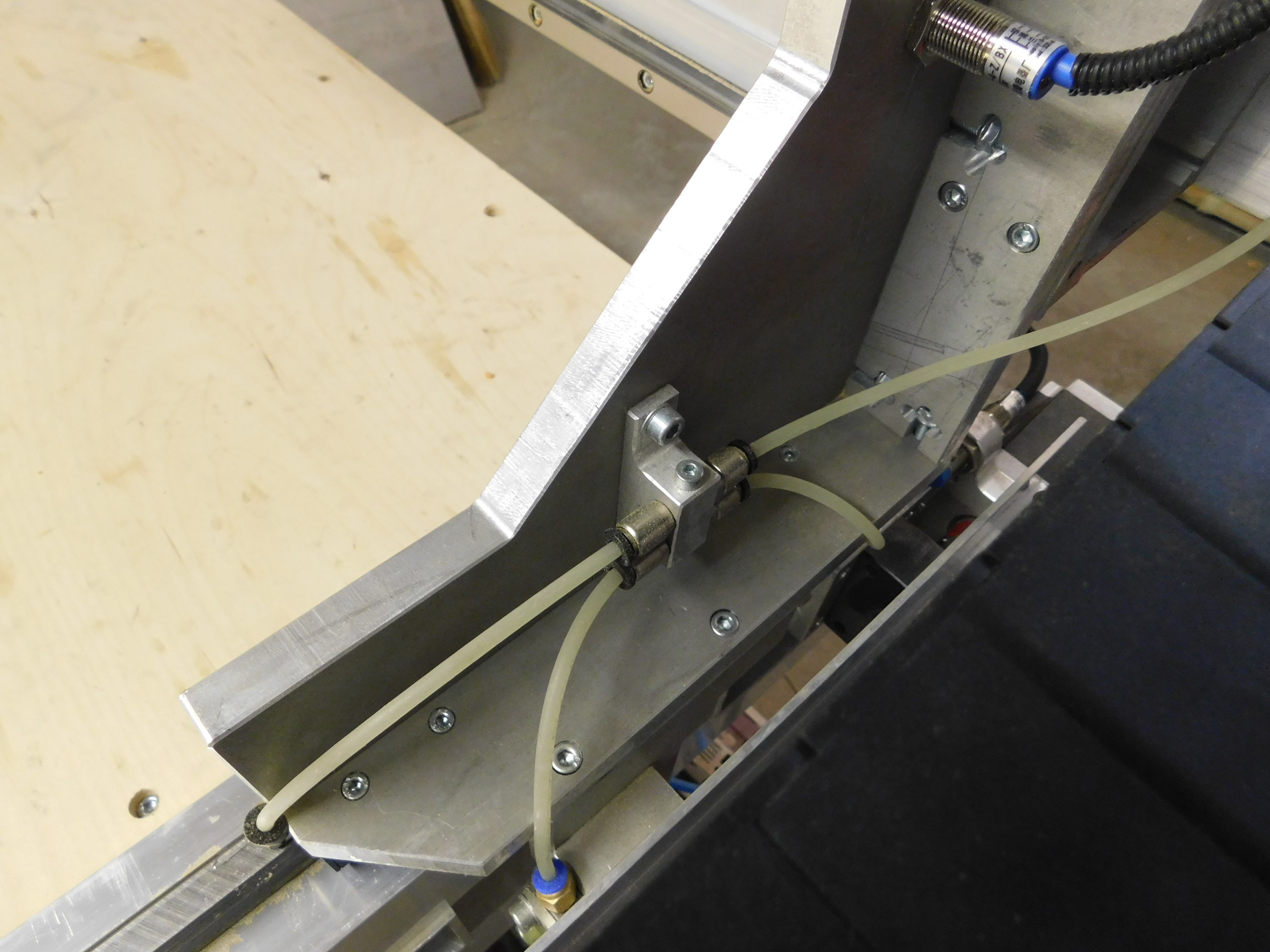

Удалось таки на один из станков красиво(по моему мнению) смонтировать систему централизованной смазки. Щел к этому почти пол года.
Немного доработал конструктив шприца, чтобы отказаться от лепесткового зажима(из него смазка повсюду лезет). Единственное, что пока не совсем хорошо: смазка доходит до узлов с непостоянной скоростью. Но это, я думаю решаемо, если установить коллектор с регулировкой расходов. Да и к тому же к каждому узлу (их 4шт) сейчас подходит трубка от центрального коллектора, можно её отсоединить и шприцевать прямо туда. Вводы в каретки пришлось делать самодельные,тк с резьбой М4 и с наклоном 90гр не нашлось.

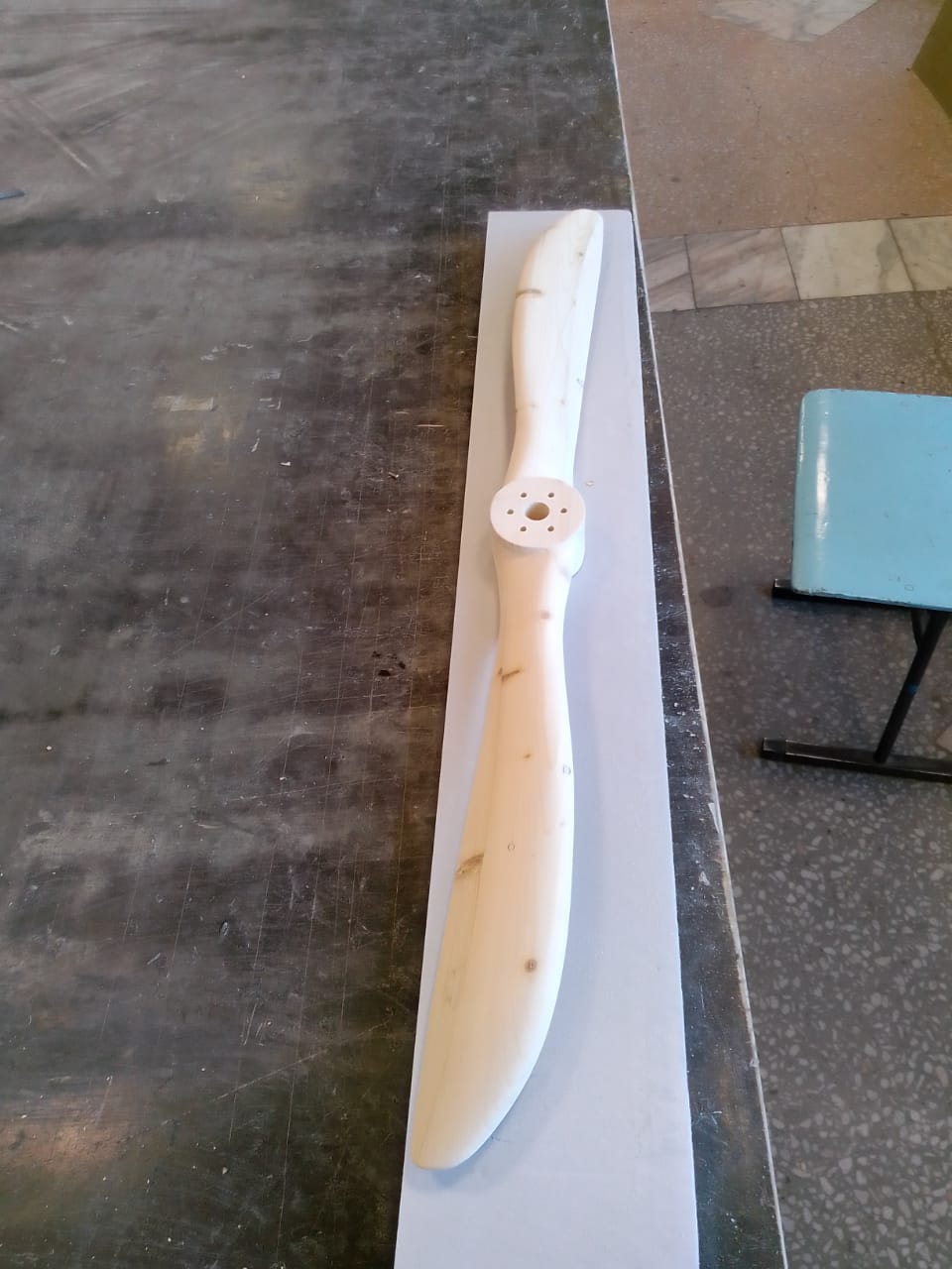

Собираю от заказчиков готовых станков фото изделий:
На данном фото в кадре к сожалению нет станка, но есть такой вот пропеллер. Он делался на станке с ШВП передачами, Формат 150-48РП.
пропеллер.jpg (5125 просмотров) <a class='original' href='./download/file.php?id=173803&mode=view' target=_blank>Загрузить оригинал (106.61 КБ)</a>
Данные изделия сделаны на этом станке http://www.cnc-club.ru/forum/viewtopic. ... 88#p535988:
р1.jpg (5119 просмотров) <a class='original' href='./download/file.php?id=173804&mode=view' target=_blank>Загрузить оригинал (133.49 КБ)</a>
