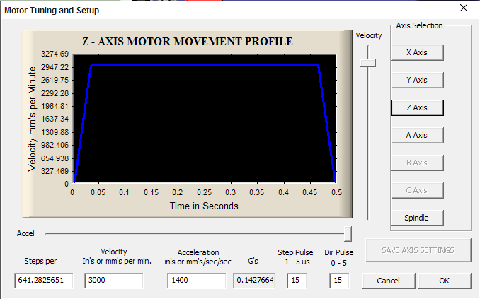

T-REX_MECH писал(а):Мужики спасайте
сделайте нормальное заземление всего, что связано со шпинделем - кабель, шпиндель, частотник
T-REX_MECH
Сообщения: 19
Зарегистрирован: 19 май 2018, 20:04
Настоящее имя: Дензел
Re: StepMaster ver 2.5
Сообщение T-REX_MECH »
michael-yurov писал(а):Может муфта проскальзывать, что может приводить к срывам.
Драйвер, если цифровой - нужно автонастройку делать обязательно. Про 30% — не понял о чем речь.
Может быть ускорение слишком высокое, или скорость.
Фильтрация на плате включена? Желательно использовать в режиме "Mid".
шпиндель писал(а):скорее это помехи от шпинделя и частотника на зетку идут
Тогда бы постепенно координата сползала, а не резко менялась.
Спасибо Михаил за ответ :hottabych: :good: оказывается это клинит ось Z во время работы, но что это может быть??? сама ось в порядке смазана, гайка на швп целая без перекосов, драйвер обычный CW-5045 4.5А , двигатель Nema 23_8430, планетарный редуктор 1:4, блок 36v 5А, STEPS PER расчитан всё правильно, скорость 2000мм/мин и ускорение 200 работает нормально но блин это медленно, ток ставишь 250 начинает клинить, может посоветуете из опыта может мощнее мотор и драйвер поставить, да и ось Z таскает не только шпиндель но и мотор с редуктором так получилось =)
IMG_20180519_183628.jpg (4375 просмотров) <a class='original' href='./download/file.php?id=140131&mode=view' target=_blank>Загрузить оригинал (3.97 МБ)</a>
(может это причина) фильтрация стояла hard, завтра поменяю. Драйвера стоят в full curent. Может там редуктор вообще ненужен :cheesy:

Зачем редуктор на оси Z если там швп? Может в этом и проблема что мотор работает на запредельных оборотах.
wldev
Сообщения: 1600
Репутация: 510
Настоящее имя: Сергей Бочаров
Откуда: Новосибирск
Сообщение wldev »
T-REX_MECH писал(а):Спасибо Михаил за ответ оказывается это клинит ось Z во время работы, но что это может быть??? сама ось в порядке смазана, гайка на швп целая без перекосов, драйвер обычный CW-5045 4.5А , двигатель Nema 23_8430, планетарный редуктор 1:4, блок 36v 5А, STEPS PER расчитан всё правильно, скорость 2000мм/мин и ускорение 200 работает нормально но блин это медленно, ток ставишь 250 начинает клинить, может посоветуете из опыта может мощнее мотор и драйвер поставить, да и ось Z таскает не только шпиндель но и мотор с редуктором так получилось =)
1 убирай редуктор, ШД тем и хорош что у него высокий момент при малых оборотах...
2 ставь противовес (поршень, резину,пружину) для компенсации веса....

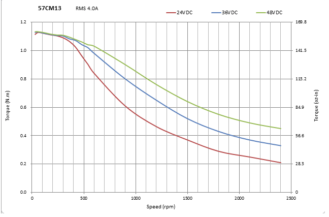

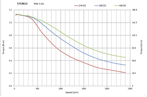

Шаг ШВП какой? Если 5 мм, то при редукции 1:4 и скорости 2000 ШД должен давать 1600 об/мин, а на таких оборотах большая потеря момента.
2018-05-31_095331.png (4316 просмотров) <a class='original' href='./download/file.php?id=140132&mode=view' target=_blank>Загрузить оригинал (17.44 КБ)</a>
(типовой график для ШД такого типоразмера)

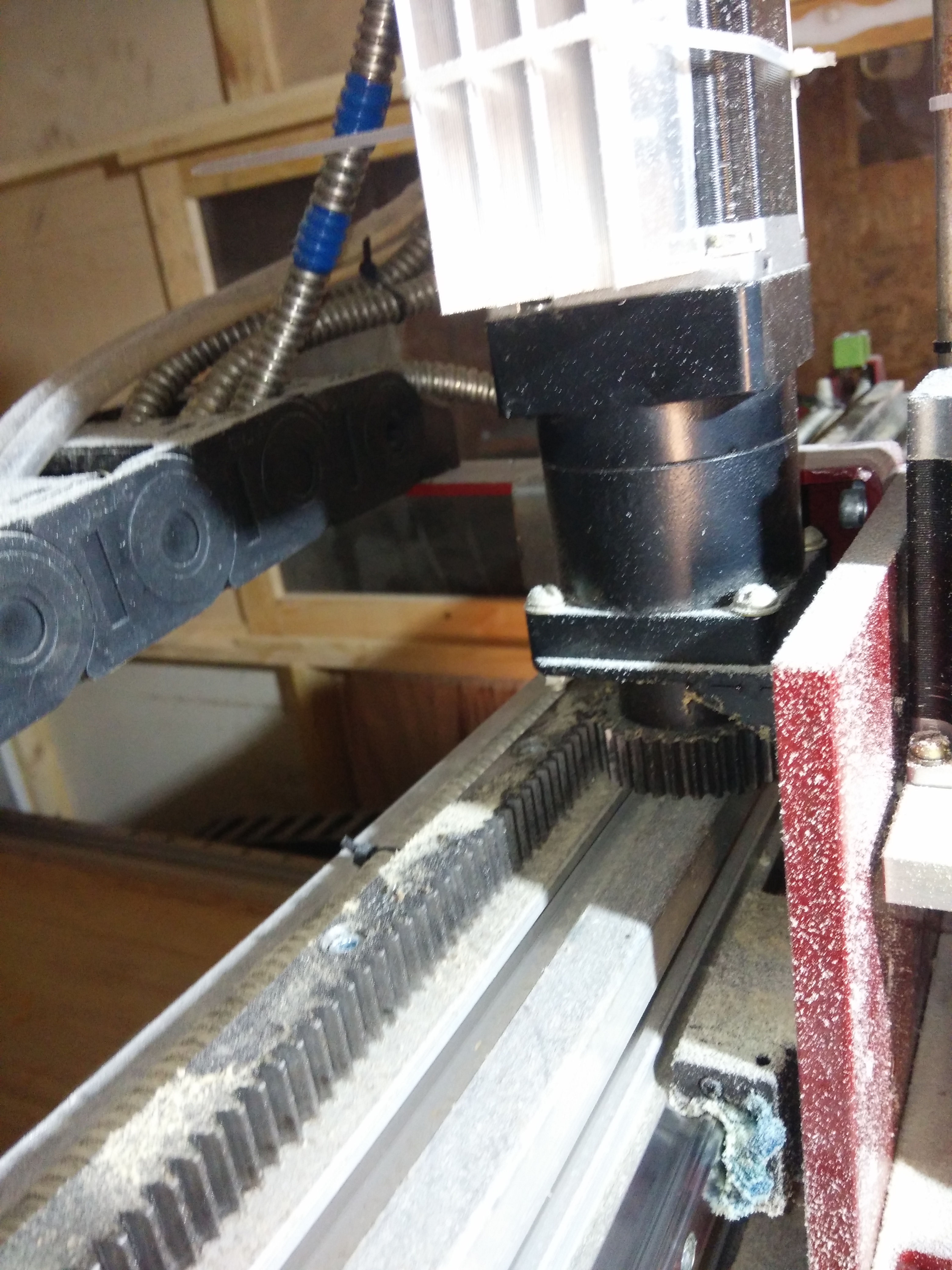

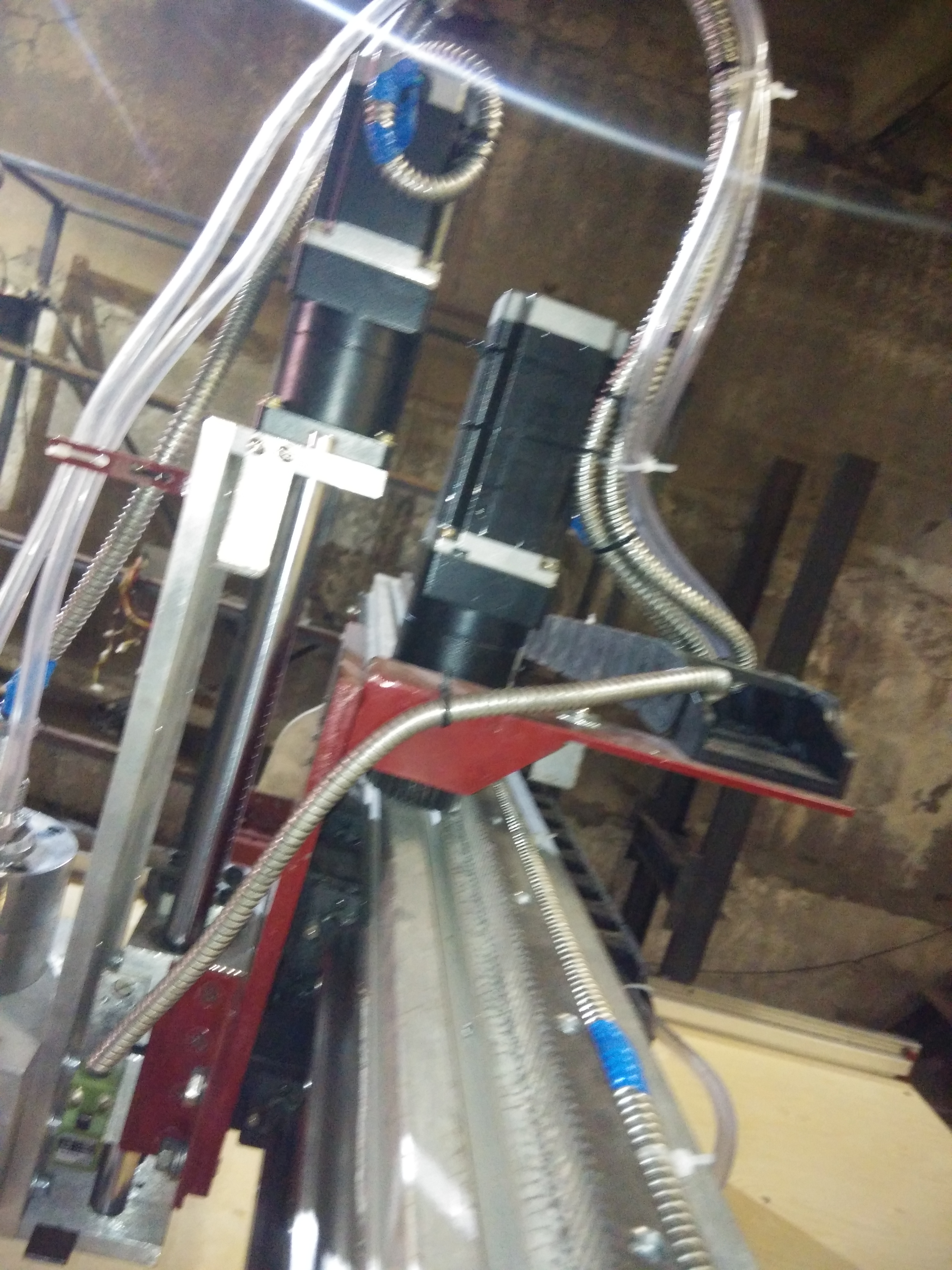

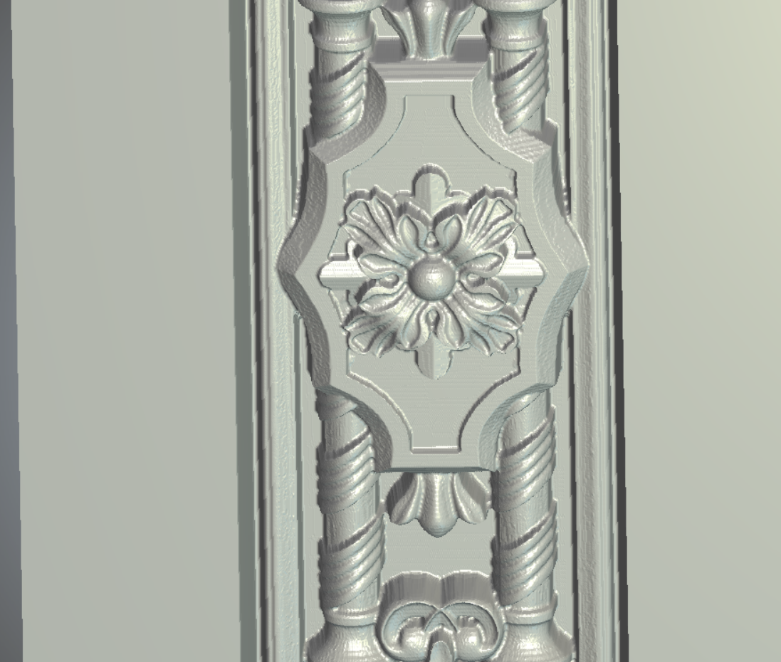

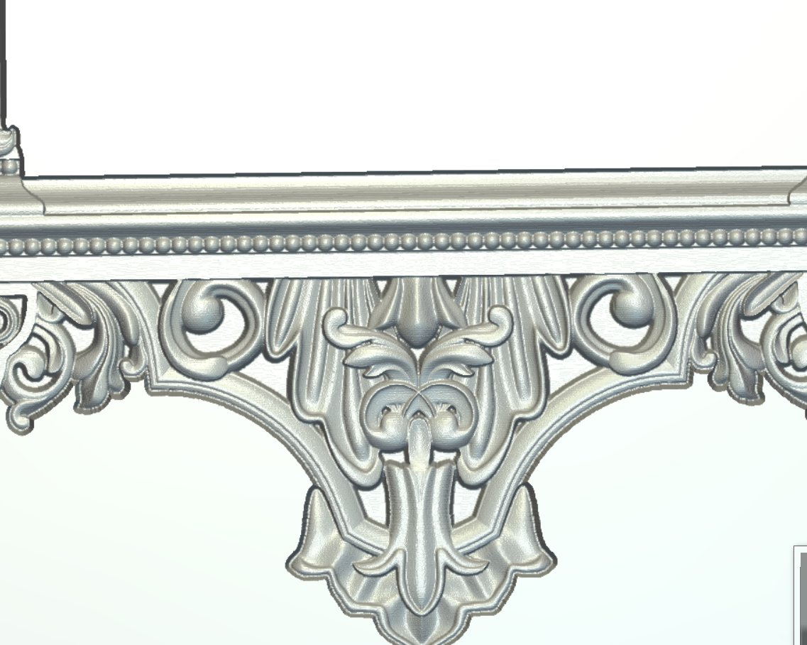

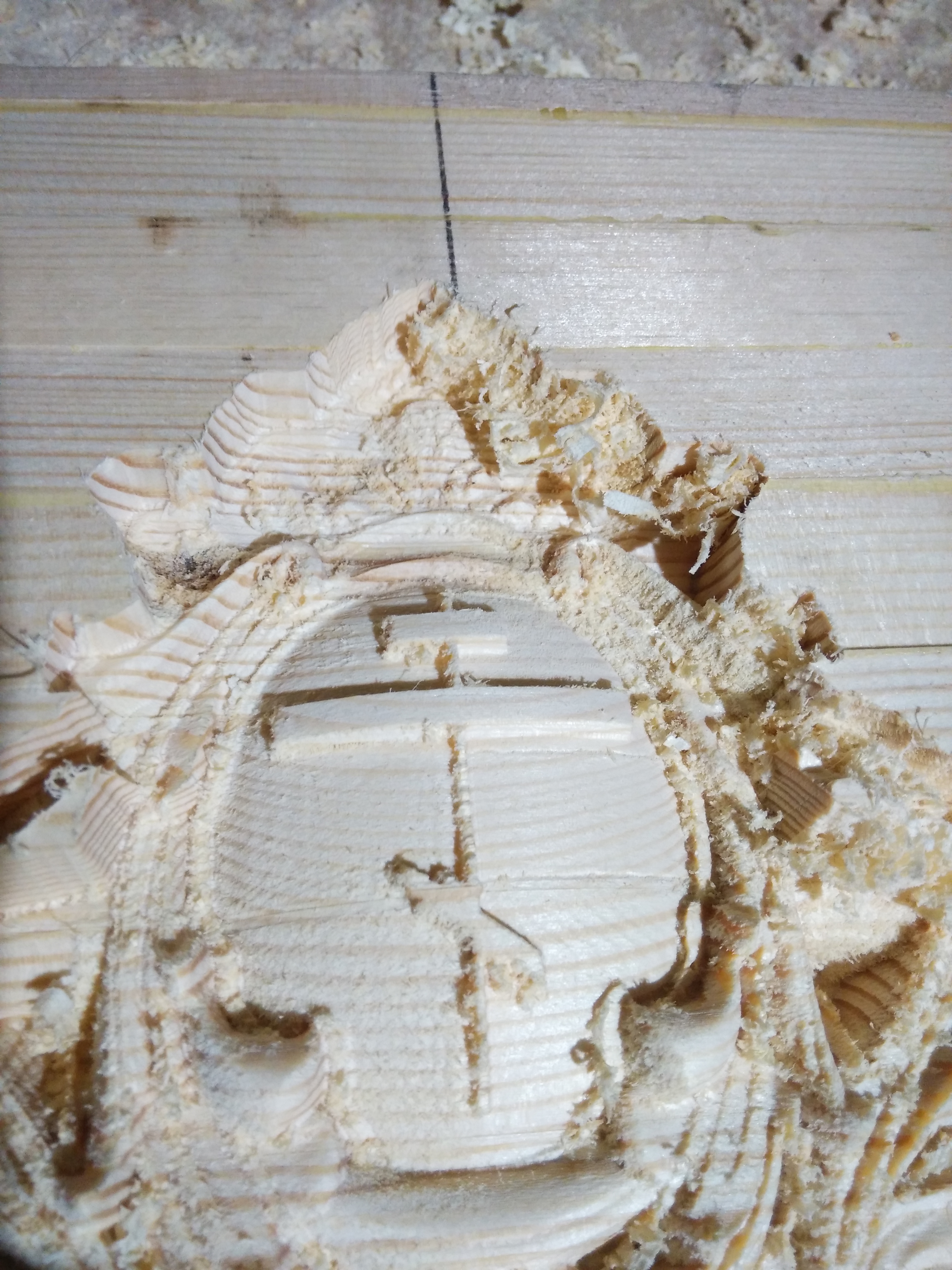

Спасибо всем ответившим, поклон душевный. Убрал редуктор, мотор теперь не клинит по оси Z, теперь новая проблема по оси X та которая на портале находиться уходит то в право то влево на 1мм на одной и тойже программе, причём по оси Y где два мотора всё отлично, запускаю его чтобы в воздухе отработал и он то туда то сюда 1 мм теряет ноль даже с выключенным шпинделем, программа не сложная обход по профилю киота, да и сам киот он запорол. Per step по оси X расчитан идеально до соток, когда делал 3d чистовую обработку, в арткаме рельеф креста вверху который, отлично выглядит, а станок в итоге ему по середине балку сузил (материал на фото сосна), на боках между витой колонной и рамкой во впадине какието гребни оставил на фото видно косяки (Спиральная фреза-гравер R0.5*30*6D*75, рабочая скорость 3000мм/мин, рабочая подача 1200мм/мин) в какую сторону копать мужики у кого какие идеи??? руки опускаются но нужно добить или год стараний сутулой собаке под хвост, хожу уже как робот без эмоций, на семью забил, жить не хоца :cheesy:
Мотор оси X зубчатая рейка модуль 1.5 шестерня 30 зубьев + планетарный редуктор 1:4 (Ток, А : 3 Сопротивление фазы, ом : 1.6 Индуктивность, mH : 6.8 Момент удержания кг*см : 28, драйвер CW-5045 4.5А ), мотор оси Z ШВП 1605 (Ток, А : 3 Сопротивление фазы, ом : 1 Индуктивность, mH : 3,5 Момент удержания кг*см : 18, драйвер CW-5045 4.5А ), ось Y два движка nema 34 на планетарных редукторах 1:4(Крутящий момент 85кг, Номинальный ток 5А.Индуктивность 4.7мГн). На плате StepMaster умножение x8 ( соответсвенное деление на драйверах выставленные чтобы всё путем, и обработка сигнала на Mid

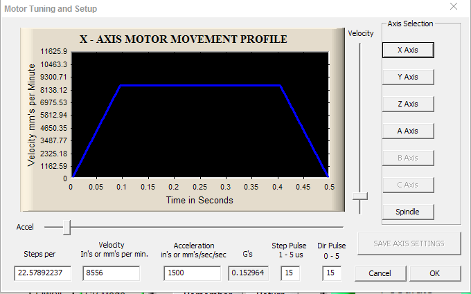

Ускорения может 500 пока поставить?
На самой плате нормальные настройки.
В mach3 стоит поменьше ускорения сделать — не больше 1000 мм/сек2.
Проблема похожа на проскальзывания где-то в механике. Может быть шестерня проскальзывает на валу, нет?

Планетарные редукторы люфтят. не совсем понятно схема выборки люфта на рейке.
думаю что просто болтается все.

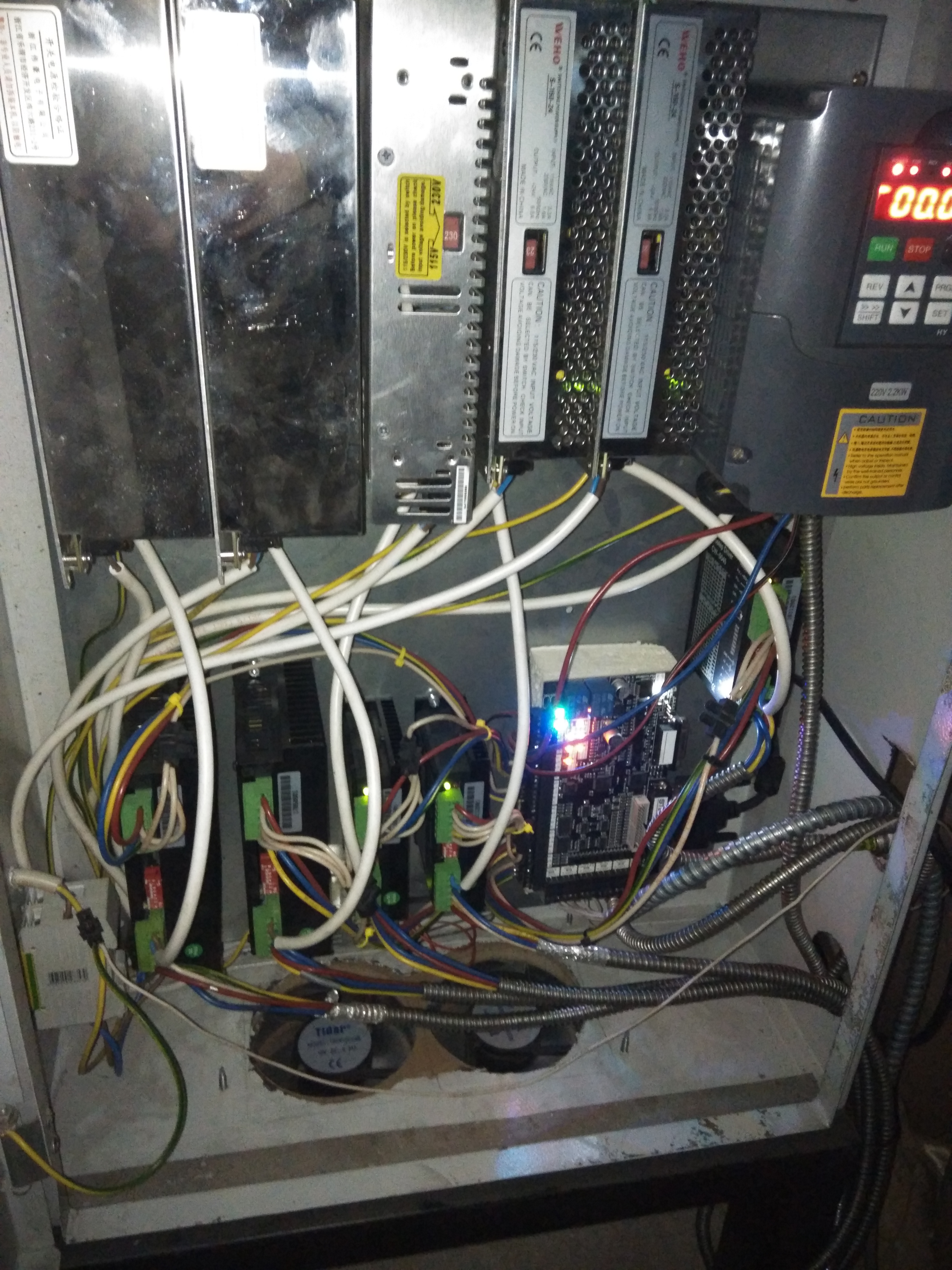

T-REX_MECH писал(а): уходит то в право то влево на 1мм на одной и тойже программе
Я не помню, писал или нет вам уже...
Расположение блоков питания неправильное, быстро выдут из строя.
__________________________
По теме. Ускорения безумные, снижать однозначно , от 500 до 1000 значений вполне достаточно.
Проверять посадку шестерни на вал редуктора, проскальзывает при таких ускорениях однозначно, трудно диагностируется, тк при натяжке двигателя/редуктора к рейке этот люфт не обнаружить. По этому снимать двигатель-редуктор-шестерню и смотреть соединения этих элементов. 146% там проблема....(и ускорения еще :) )

Enot_1 писал(а): Я не помню, писал или нет вам уже...
Спасибо, благодаря вам и Михаилу вижу направление где зарыта сутулая собака, а именно проскальзывание шестерни или вала редуктора, завтра перепальтушу механику, и отпишусь , да будем мёд гнать отпишитесь в личку координаты, отправлю гостиниц за помощь =)
По блокам питания у двух больших вентиляторы стоят на верху у среднего сбоку там место есть для отвода воздуха, да и снизу в самом щите стоят два вентилятора мощных с фильтром из женских колготок , весь тёплый воздух хорошо выдувается из шкафа, или думаешь всё равно нужно их разнести по дальше друг от друга.

Михаил и Enot_1 спасибо хатабычи :hottabych: что помогли разобраться и в правду было проскальзывание на шестерне, раз её снял решился сделать пружинный механизм притяжки оси X к зубчатой рейке, а то на Y стоят а тут поленился бес мне в ребро. Пришла плата ncstudiо хочу на что то более надёжное перейти чем Mach3, и для кучи скачал linuxcnc, Михаил а не тыкнете носом какой форум почитать вы всё таки уже гуру на этом форуме чтоб с StepМaster-ом связать ncstudio и потом на досуге освоить linuxcnc. Вообще StepMaster + Linuxcnc это реально связать :controller: :relsa: .И как настраивать Ncstudio под Stepmaster??? Спасибо заранее за ответ.

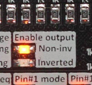

Всё сам разобрался запаралелил драйвера и тыкнул на плате stepmastera
big_stepmaster_001.jpg (4018 просмотров) <a class='original' href='./download/file.php?id=141111&mode=view' target=_blank>Загрузить оригинал (129.81 КБ)</a>
и ncstudio начала крутить моторами :relsa:

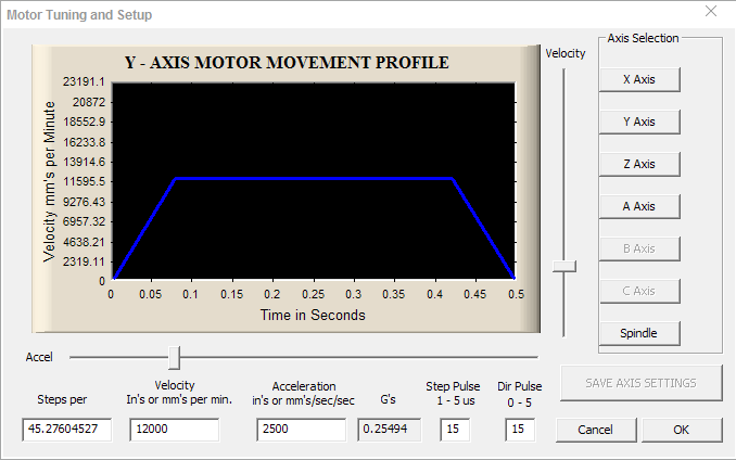

Форумчане а как расчитать мм на импульс, где то у видел 1/значение в mach3, правильно ли это будет???

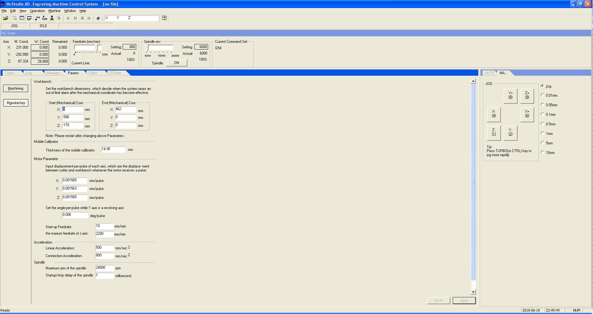

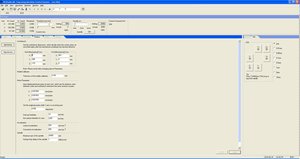

Подключил станок к NCStudio через Stepmaster v2.5
Описание станка:
1. Механика – обычный китайский фрезер 6040 из литого алюминия
c рабочим полем X,Y,Z = 586x462x150
Направляющие HIWIN HGR15
ШВП 1610, китайский нонэйм
2. Привод
ШД – NEMA23 (57мм) 3,0N*m 3А (индекс на наклейке 23HD10003Y-30B)
Драйверы – Leadshine DM 556 v2 по осям X,Y; Leadshine DM 442 по осям Z,A. Настроены в Leadshine ProTuner
3. Блок питания - Leadshine PS408-12
4. Плата NCStudio – 47кГц, синяя, версия - https://darxton.ru/catalog_item/kontrol ... ka-s-chpu/ на х86 WinXP SP3
5. Датчики приближения (концевики) - LJ12A3-4-ZBX_NPN_NO_4mm_5-36V_10mA_Proximity_Switch
6. Шпиндель – стандартный китайский водник типа GDZ 1.5kW 24000rpm 400Hz ER16 на ПЧ Delta VFD015m21a
ПО – NCStudio 5.5.60 сборка Александра Шпакова - http://www.cnc-club.ru/forum/viewtopic. ... t=NCStudio

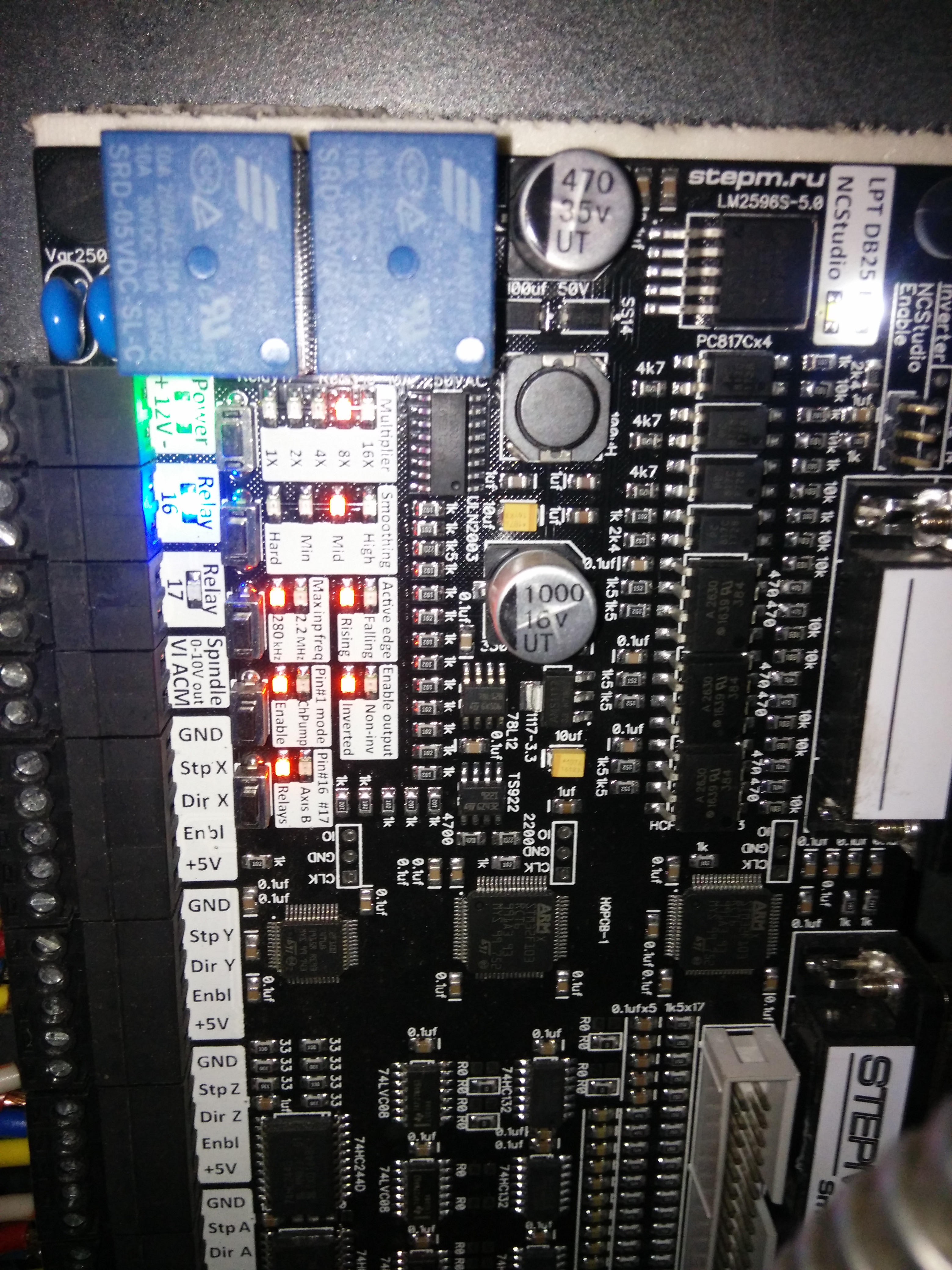

Настройки Params_Manufactory:
Настройки Params_Manufactory (3871 просмотр) <a class='original' href='./download/file.php?id=141441&mode=view' target=_blank>Загрузить оригинал (165.6 КБ)</a>
Значение микрошага на драйверах до подключения платы Stepmaster v2.5 (далее SM) было = 1/32.
После подключения SM перепробовал все возможные варианты mm/pulse для обеспечения максимального значения Machining Feedrate не ниже 2200mm/min и остановился на том же 1/32. Но так как на плате SM я выставил: Multiplier = х4, то и на драйверах поменял микрошаг с 1/32 на 1/128. Smoothing поставил = Mid.
и обнаружил две "проблемы":
1. Сместился «ноль»
2. Изменилась величина перемещения по осям при неизменных значениях mm/pulse в Motor Parameter
*Подробное описание "проблем" в следующих сообщениях.

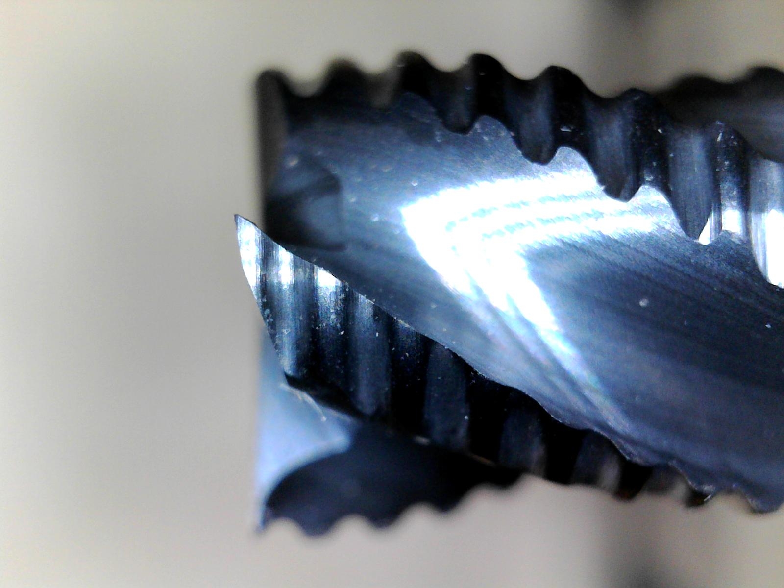

При первой же резке фанеры такой фрезой
21. 6x25_4FL_1S_new.JPG (3857 просмотров) <a class='original' href='./download/file.php?id=141443&mode=view' target=_blank>Загрузить оригинал (539.71 КБ)</a>
её "пение" заметно изменилось в лучшую сторону.

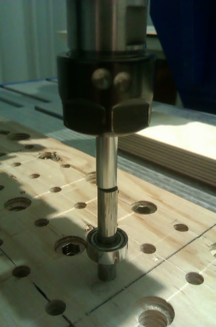

Для 2-х сторонней обработки деталей использую жертвенную доску из фанеры, на которой нанесена координатная сетка из отверстий под штифты (DIN 7 / ISO 2338 Parallel Dowel Pins) и резьбовых отверстий для закрепления заготовки:
IMAG0277.jpg (3864 просмотра) <a class='original' href='./download/file.php?id=141442&mode=view' target=_blank>Загрузить оригинал (160.99 КБ)</a>
Координаты любого штифт-отверстия мне известны. В зависимости от текущей задачи, я выбираю координаты подходящего отверстия в качестве нулевой точки (Load Workpiece Origin) и помещаю ось шпинделя в эту точку (Move To Origin). Когда я только начал пользоваться этой системой, то при старте всегда проверял насколько точно оказались совмещены оси отверстия и шпинделя - с помощью двух штифтов и подшипника со скользящей посадкой на такой (DIN 7 / ISO 2338 Parallel Dowel Pins) штифт. Повторяемость у моих индуктивных датчиков LJ12A3-4-ZBX_NPN_NO_4mm_5-36V_10mA_Proximity_Switch обеспечивает отклонение от соосности штифтов в пределах 0,01мм каждый раз без исключения. Поэтому со временем я перестал делать эти проверки часто так как проблем с деталями не было.
После подключения SM оказалось, что точно приехать нельзя ни на одно отверстие. Отклонение равно +0,15 по X и +0.28 по Y. На фото хорошо видно.
Я вручную совместил ось шпинделя с осью одного из отверстий до скольжения подшипника и ввел эту точку в NC (Set Origin). Теперь координаты этого отверстия не X207,00 Y245,00, а 207,15 и 245,28.
Проверил повторяемость - вроде осталась прежней (раз эдак 50-70 подряд приехал в эту точку после прогона УП, выкл/вкл всего и т.д. и т.п. Подшипник каждый раз скользит со штифта на штифт).
Я объясняю это смещение изменением напряжения питания датчиков LJ12A3 с 5В (от платы NCStudio) на 9В (с платы SM).
Догадка верна?
