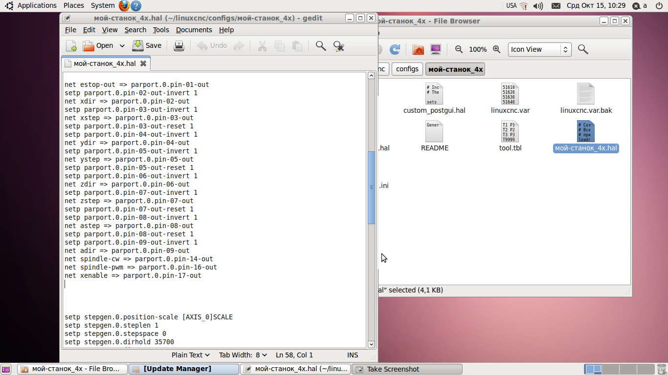

вот ету кусок надо поменять

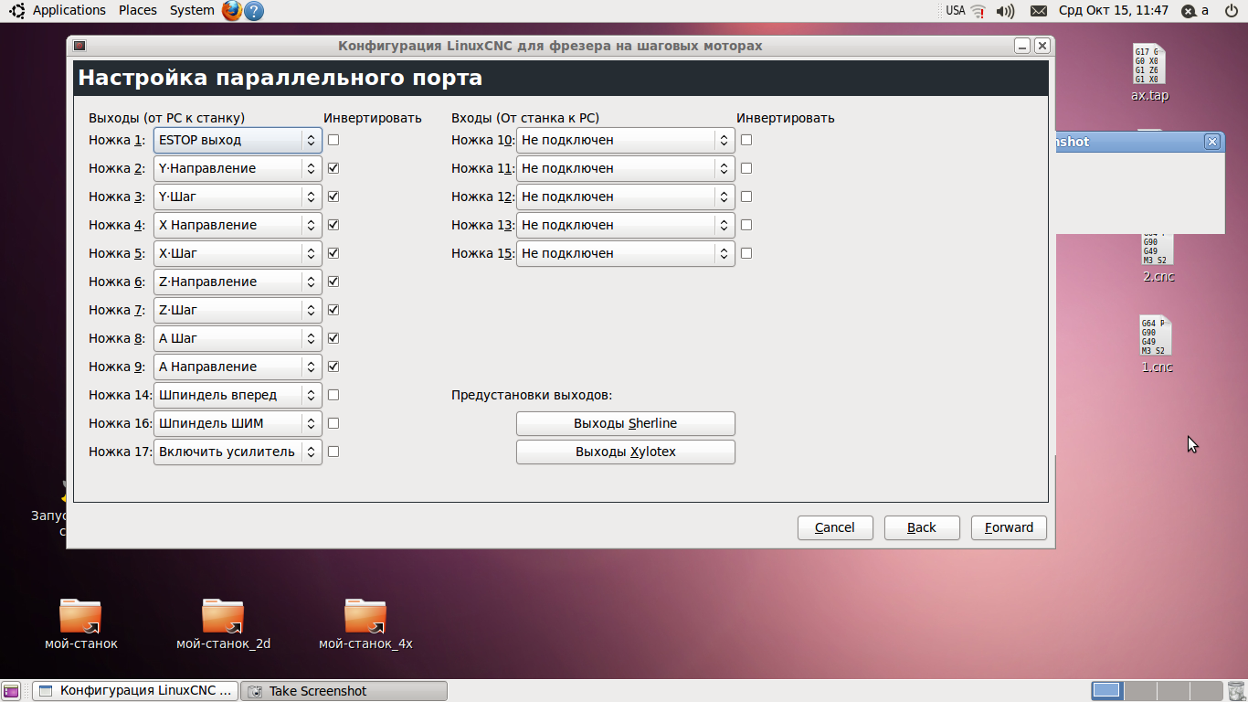

Screenshot.png (4497 просмотров) <a class='original' href='./download/file.php?id=34979&sid=c9a4c22f8544b82175ba5aaec05d2fde&mode=view' target=_blank>Загрузить оригинал (266.97 КБ)</a>

arman писал(а):помогите пожалюусто купил такую плату не магу подключить
А что именно не подключается? Есть табличка с распиновкой платы?

Без этой платы компютор с драйверами работает . ставляю эту плату не работает каждого оса ест плате света диоди при работе то один горит другой не горит двежки не работают мне кажется что для плати надо в компюторе настроить а как где не поемаю
Re: FAQ по EMC2 LinuxCNC
arman писал(а): мне кажется что для плати надо в компюторе настроить а как где не поемаю
надо настроить разпиновку lpt порта. нужна табличка для этой платы. И потом все как в теме: Конфигурация EMC2 LinuxCNC #1

так у меня работает а для плати не знаю что помнять
Screenshot.png (4483 просмотра) <a class='original' href='./download/file.php?id=34995&sid=c9a4c22f8544b82175ba5aaec05d2fde&mode=view' target=_blank>Загрузить оригинал (293.32 КБ)</a>
Поменять номера ножек для твоей платы. К ней должна быть табличка

Я ж дал кусок конфига именно для этой платы. Его можно либо вставить в свой конфиг, либо просто читать как "табличку" соответствия пинов сигналам.

получилось спасибо мой дарагой
