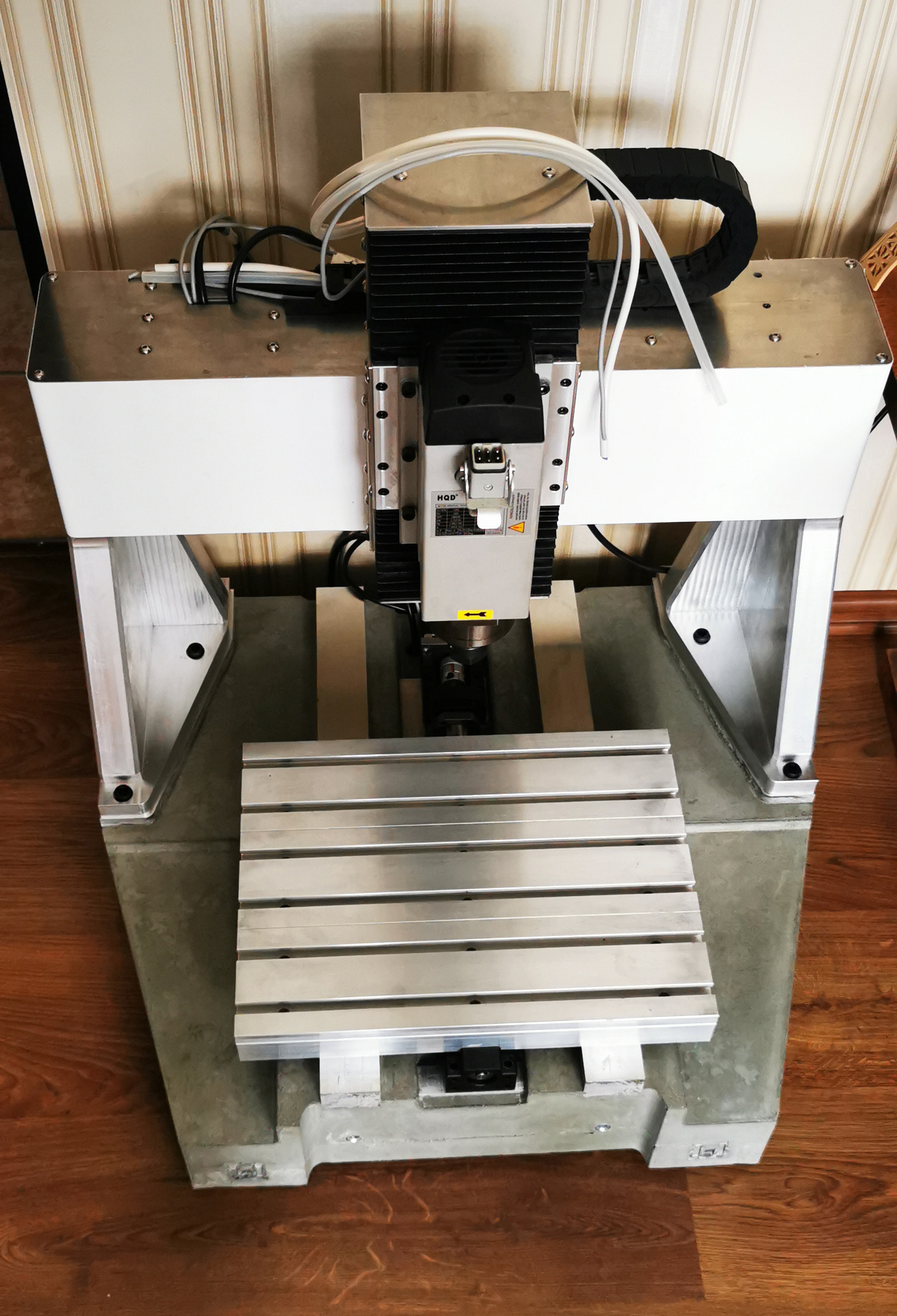

Re: ЧПУ фрезерный станок (Бобр) 600x500 мм по дереву и не только
Добавлено: 29 янв 2021, 16:21
Ну вот. Как и обещал. Отпуск не проходит впустую.
https://www.youtube.com/watch?v=VHdF2KlJ1Jg
IMG_20210129_122958.jpg (3544 просмотра) <a class='original' href='./download/file.php?id=191731&mode=view' target=_blank>Загрузить оригинал (874.81 КБ)</a>
IMG_20210129_123009.jpg (3544 просмотра) <a class='original' href='./download/file.php?id=191732&mode=view' target=_blank>Загрузить оригинал (863.01 КБ)</a>
IMG_20210129_123021.jpg (3544 просмотра) <a class='original' href='./download/file.php?id=191733&mode=view' target=_blank>Загрузить оригинал (904.35 КБ)</a>
Добавлено: 29 янв 2021, 16:47
ridirt
Пылезащитная лента не уходит вниз при работе? Или она просто натянута сильно?
Добавлено: 29 янв 2021, 16:50
При работе это громко сказано. Не работал ещё. Но пока не едет никуда. Гонял ось достаточно долго. А натянуто сильно, но можно сильнее натянуть, так как, как мне кажется, не слишком плотно облегает.
Добавлено: 29 янв 2021, 16:52
Успел глянуть начало...
Почему не связываются между собой закладные детали?
Только "пиптики" торчат со всех по отдельности.
Добавлено: 29 янв 2021, 16:56
Опоры рельс и площадка под мотор и опору плавающую между собой скручены намертво. Площадки под стойки портала не связаны ни с чем, так же как и пятаки для вкручивания ног. Зачем их связывать? Не убегут никуда.
Добавлено: 29 янв 2021, 17:01
shalek писал(а): Зачем их связывать?
В ЖБ конструкциях существует 2 основных типа каркаса: плоский и пространственный.
У вас в центре получился один плоский каркас и на этом всё...
Вот тут пространственный каркас.
https://www.youtube.com/watch?v=lZ3CXGzzOyU
Если даже где-то треснет, то не отвалится.
Добавлено: 29 янв 2021, 17:04
Если треснет, то выкину нафик. Но думаю меня переживёт. Если специально не ломать.
Добавлено: 29 янв 2021, 17:24
ridirt
ну если перепады температуры будут +- 30 градусов то может и треснет кстати. Станок в теплом помещении будет стоять?
Добавлено: 29 янв 2021, 17:28
ridirt писал(а): 29 янв 2021, 17:24 ну если перепады температуры будут +- 30 градусов то может и треснет кстати. Станок в теплом помещении будет стоять?
да, на балконе. перепады не большие.
