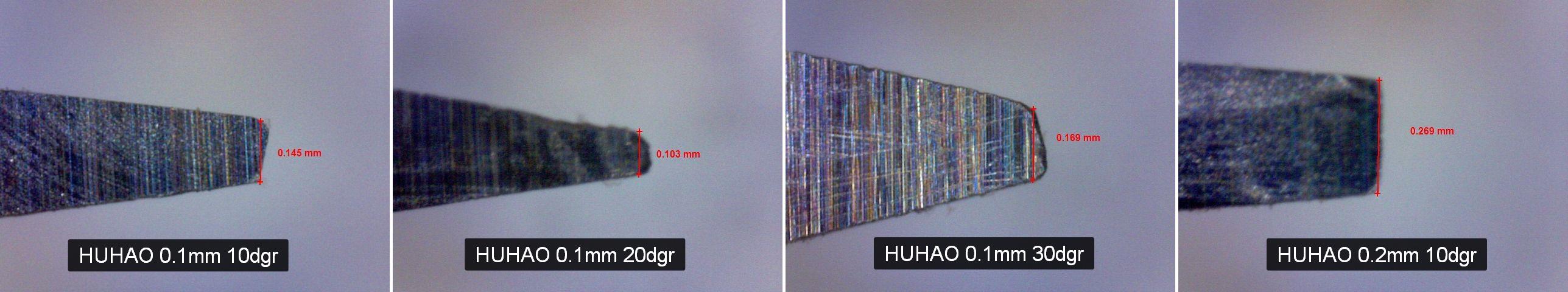

Тоже какое то время назад заморачивался подбором цанг, думая, что источник "мохры" дешевая китайская цанга за пару баксов, а оказалось все дело в граверах :)
Большая часть граверов на том же али это некачественная переточка, сравнил под лупой заточку гравера за 160р с ебэй, и за 35р, первый заточен чуть ли не до полировки, на втором явные бороздки от точильного круга, первый дает идеальный рез, даже медь не приподнимается, второй адски мохрит.

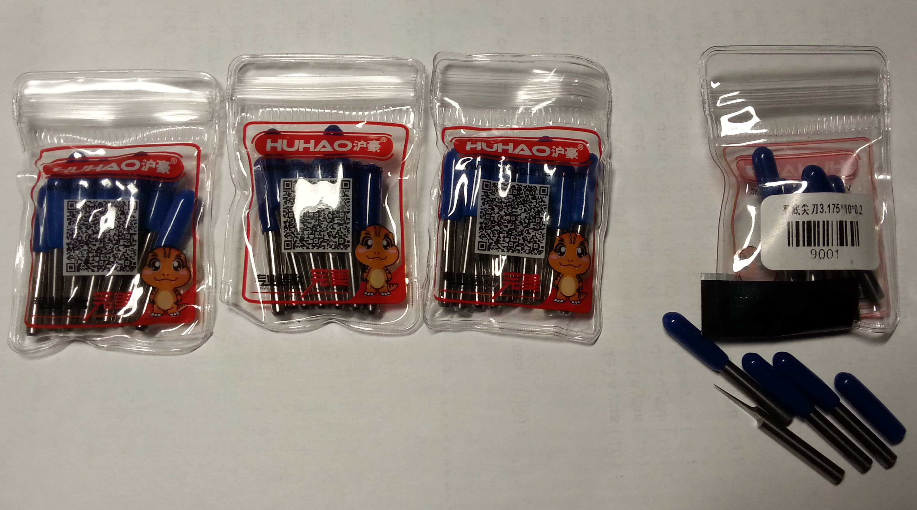

Тут хваленый HUHAO приплыл. Все как всегда: упаковка дрянь, даже пластиковые кейсы зажали, заточка ужас. Больше не буду у них покупать. Была на примете другая ссылка.

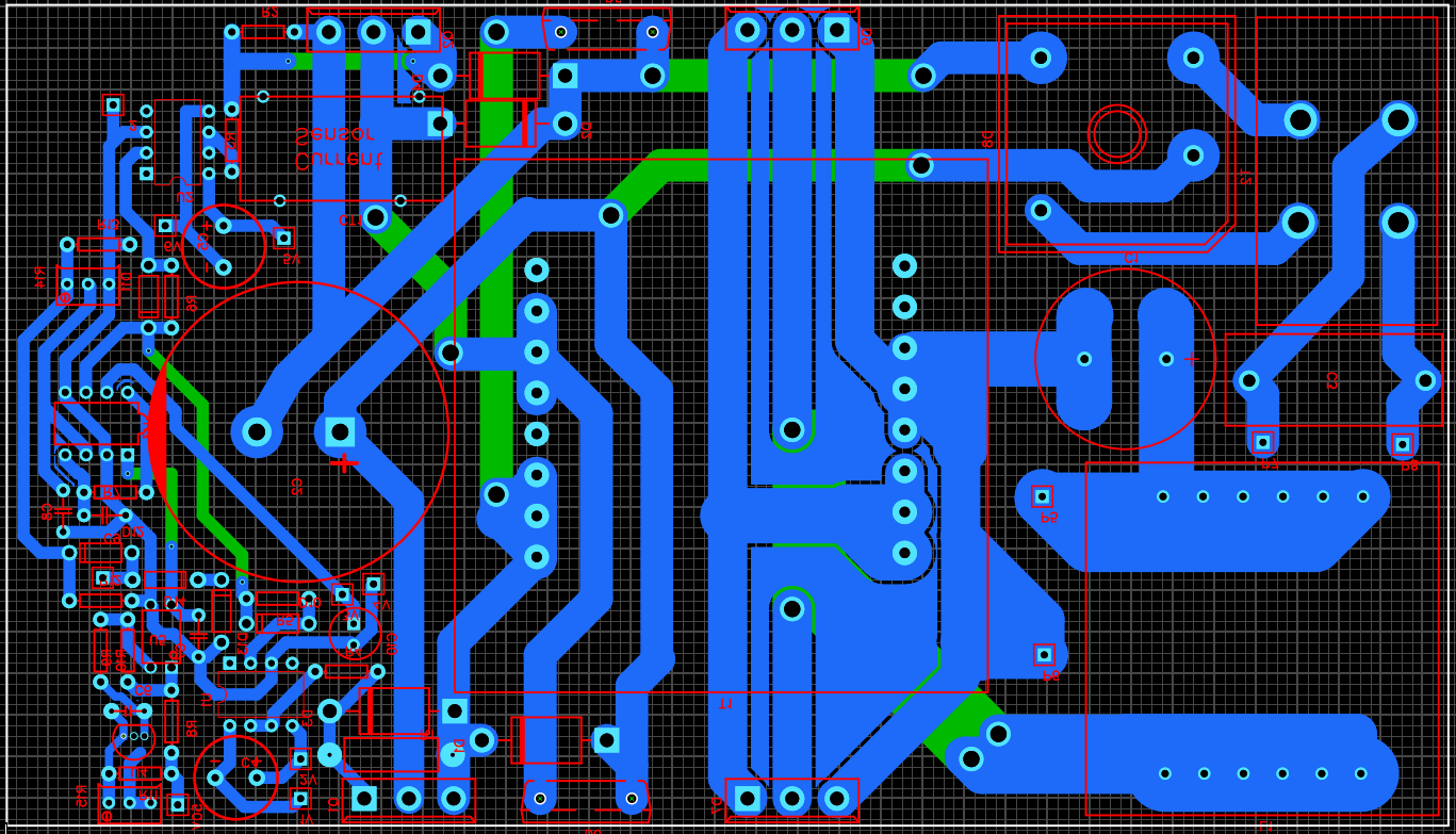

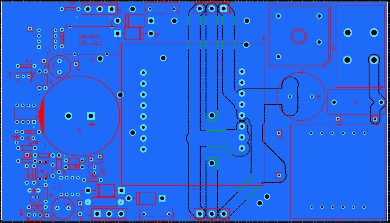

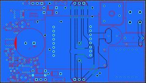

Друзья, нужна помощь. Имею герберы, SprintLayout неадекватно воспринимает полигон заливки земли при импорте. Однако FlatCAM вполне правильно понимает гербер и отображает его. Однако мне надо плату отзеркалить. Есть ли функция такая у FlatCAM или может кто то в более серьезной проге отзеркалить плату из гербера?

Я могу отзеркалить гербер (в CAM350), но только завтра вечером.

Консольная команда mirror должна зеркалить.
mirror <name> -axis <X|Y> [-box <nameOfBox> | -dist <number>]
http://flatcam.org/manual/cmdreference.html#mirror
Тут подробно описана работа во flatcam с примером отзеркаливания
http://easyelectronics.ru/gravirovka-pe ... atcam.html

vladi552 писал(а):упаковка дрянь, даже пластиковые кейсы зажали,
Странно, мне всегда присылают в пластиковых кейсиках или индивидуальной таре.
Только вчера прислали граверы 20х0,1. Надо МБС будет с антресоли достать и глянуть заточку

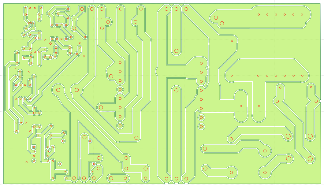

А кто подскажет как выбирать медь между дорожками, полигонами и др? Допустим между дорожками 0,5 мм, если пройтись гравером с кончиком 0,1, то останется между дорожками 0,3 мм меди, хотелось бы убрать ее, т.к. на плате будет под 400 вольт
Функцию выборки полигонов нашел, а вот функцию выборки между полигонами - нет.

sima8520 писал(а):А кто подскажет как выбирать медь между дорожками, полигонами и др? Допустим между дорожками 0,5 мм, если пройтись гравером с кончиком 0,1, то останется между дорожками 0,3 мм меди, хотелось бы убрать ее, т.к. на плате будет под 400 вольт
Как вариант сделать несколько выборок меди, первая выборка гравером с большой площадкой, а вторая выборка меньшим гравером.
selenur писал(а):Как вариант сделать несколько выборок меди
Так ведь смена инструмента, новая привязка высоты - нужно по новой сканировать поверхность. Есть большая вероятность что кончик гравера попадет в пустоту, а не в медь при сканировании
Если сделать в углу рабочей области несъемную площадку для тестов длины инструмента, то можно узнавать отклонение длины инструмента, от первоначального, и учитывать это при последующих гравировках.
А повторное сканирование уже нет особого смысла делать, если плата не перемещалась.
