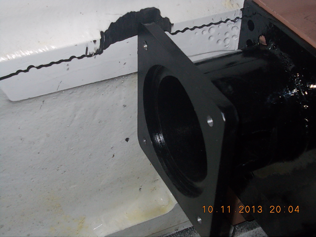

Передняя опора ШВП
DSCN2222.JPG (5375 просмотров) <a class='original' href='./download/file.php?id=20792&mode=view' target=_blank>Загрузить оригинал (234.2 КБ)</a>
Пришлось еще малость подгрызть станину

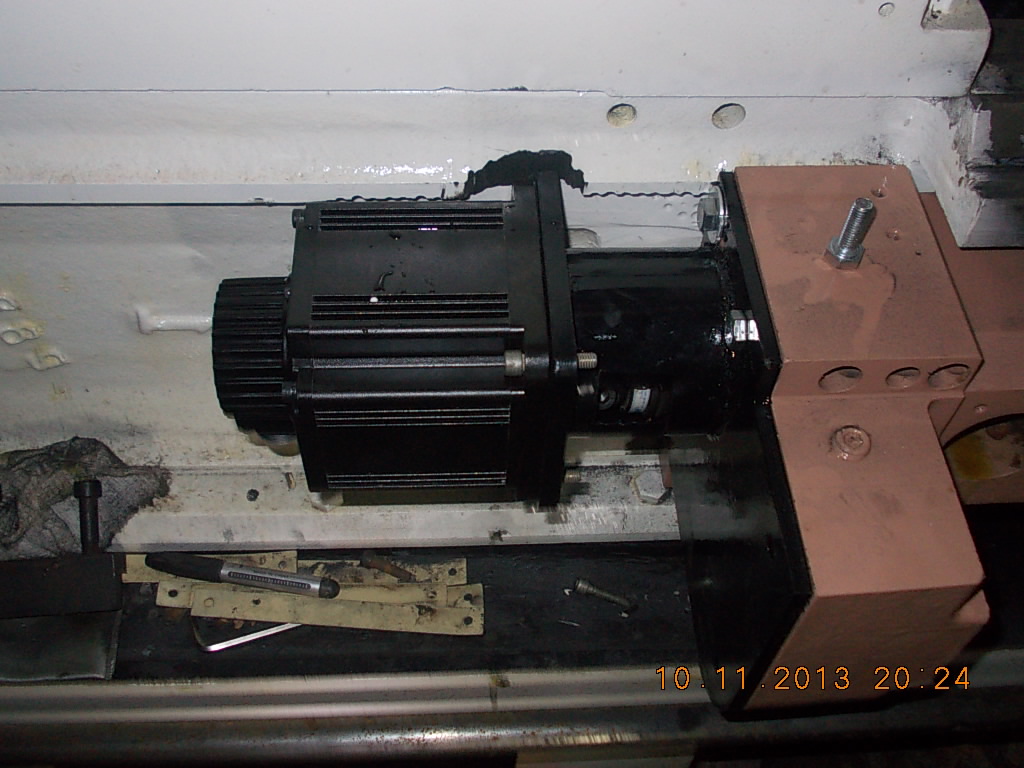

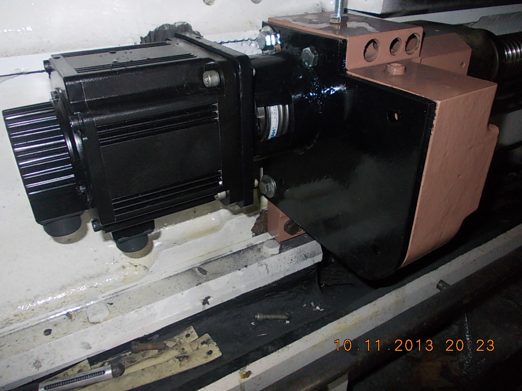

МоторШик установлен на месте:
DSCN2226.JPG (5375 просмотров) <a class='original' href='./download/file.php?id=20794&mode=view' target=_blank>Загрузить оригинал (238.86 КБ)</a>
DSCN2227.JPG (5375 просмотров) <a class='original' href='./download/file.php?id=20795&mode=view' target=_blank>Загрузить оригинал (249.15 КБ)</a>

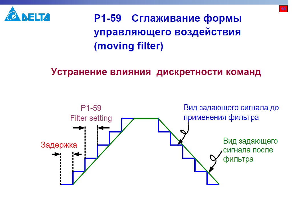

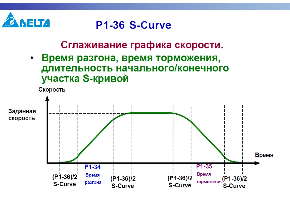

Вникаю в мануал Дельты

Ну здесь от S-кривых толку не будет. Но само наличие приятно греет :)
А какие тем еще варианты управления? Есть Canopen или подобный?
aftaev писал(а):МоторШик установлен на месте:
Крысота! :)

PKM писал(а):Ну здесь от S-кривых толку не будет. Но само наличие приятно греет
Толк от них есть сейчас при обкатке. Болты не могу затянуть до конца, и без плавного разгона просто бы долбило сильно. Суппорт поднят малость и нужно шлифовать пластинку между суппортом и гайкой ШВП. А для ЧПУ S кривые в приводе мало применимо наверно :)

Как бы не маловат был бы моторШик. У меня гайка ШВП туго крутится. Завтра мож переберу.

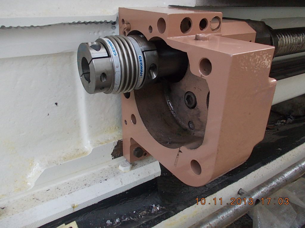

Так, пора и мне прикрутить моторчик. Муфта вчера пришла, осталась "ерунда" - сделать крепеж для мотора :)

PKM писал(а):Муфта вчера пришла, осталась "ерунда" - сделать крепеж для мотора
Если муфта Gerwah то они максимум на 1.5 град могут гнуться дальше может порваться. Я одну муфту порвал на фрезерном.

aftaev писал(а):муфта Gerwah
Они самые. Одна здоровенная AKD150, другая поменьше DKN100. Надо еще расточить под мотор.

PKM писал(а):Одна здоровенная AKD150
у меня что то похожая стоит, у нее отверстие 32мм пришлось втулку вытачивать с 22 на 32 :)
