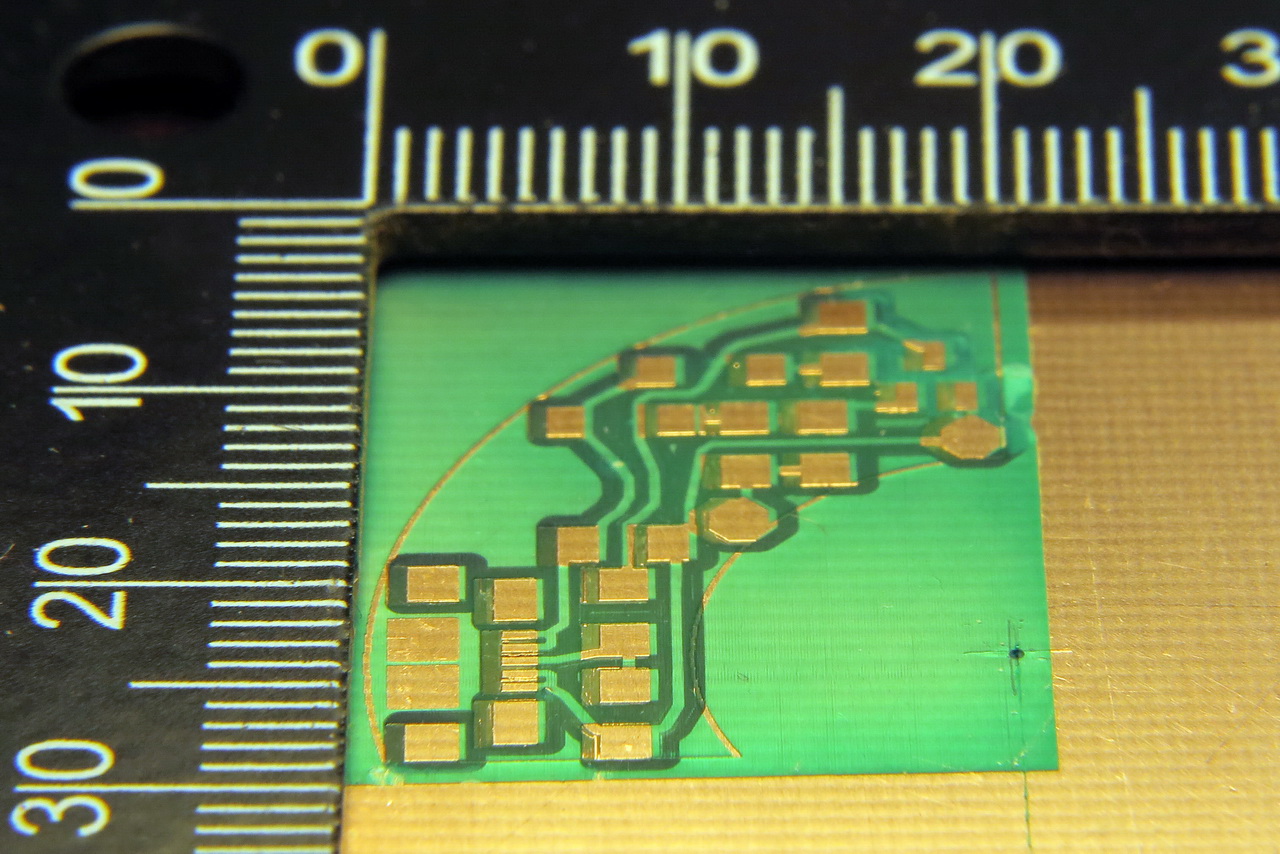

Результат - вполне удовлетворительный.
Засвечивал паяльную маску лазером 100мВт на режиме 0,5% от полной мощности.
Диаметр пятна лазера в программе выставлен 0,1 мм, а в реальности еще меньше.
Скорость подачи 1200 мм/мин.
(просветы в маске смещены влево, т.к. тестовая плата фрезеровалась давно и центр координат точно выставить не представлялось возможным)
IMG_1968_PS_m.JPG (5958 просмотров) <a class='original' href='./download/file.php?id=179083&mode=view' target=_blank>Загрузить оригинал (367.34 КБ)</a>
обратите внимание на дуги (границы платы). Они получились идеально.
IMG_1968_macro1.JPG (5958 просмотров) <a class='original' href='./download/file.php?id=179082&mode=view' target=_blank>Загрузить оригинал (230.85 КБ)</a>
Хотел выложить видео, но оно малоинформативное (как пинг понг). Ездит лазер вправо-влево, луч мигает, и всё :)
Я думаю, что выставив диаметр пятна 0,05мм можно засвечивать платы любой сложности (я уже имею в виду фоторезист, а не паяльную маску).
