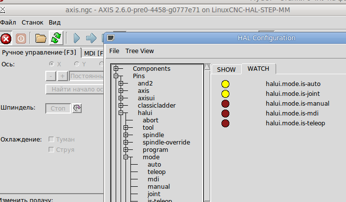

nkp писал(а):может после запуска посмотреть в halshow снимается ли с авост и включается ли машина ...
E-STOP снимается. Машина включается (halui.machine.on).
Nick писал(а):И возможно режим проверить чтобы было mode - manual, а не что-то другое...
А вот halui.mode.manual в FALSE... И как это избежать? Почему именно в этой сборке станок не выходит в ручной режим?

Ворон226 писал(а):И как это избежать? Почему именно в этой сборке станок не выходит в ручной режим?
тут уже файлы смотреть надо... (что то активирует другой режим)
и кстати - какой режим тогда активный ??

При запуске включен режим - is-joint
При включении станка (machine.on) - режим не меняется...
Re: MyGUI
Добавлено: 24 сен 2013, 20:39
Ворон226 писал(а):При запуске включен режим - is-joint
is-joint включен то -но потом включается ручной режим

у тебя что то мешает ему активироваться...

После включения станка:

а если его "насильно" включаешь (через halui.mode.manual ) - работает?

попробуй setp halui.mode.manual 1
если не пройдет - любую кнопку в хал прицепи :
net mmode pin_name_button halui.mode.manual

Кнопкой включается...
Но, включив кнопкой режим manual, кнопки управления движением и установкой в ДОМ не работают.
