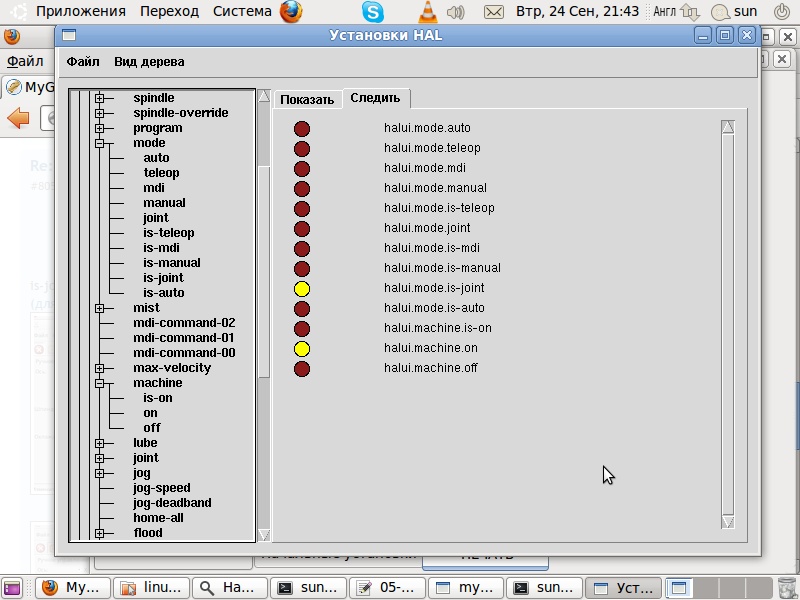

nkp писал(а):может после запуска посмотреть в halshow снимается ли с авост и включается ли машина ...
E-STOP снимается. Машина включается (halui.machine.on).
Nick писал(а):И возможно режим проверить чтобы было mode - manual, а не что-то другое...
А вот halui.mode.manual в FALSE... И как это избежать? Почему именно в этой сборке станок не выходит в ручной режим?

Ворон226 писал(а):И как это избежать? Почему именно в этой сборке станок не выходит в ручной режим?
тут уже файлы смотреть надо... (что то активирует другой режим)
и кстати - какой режим тогда активный ??

Сообщение Ворон226 »
При запуске включен режим - is-joint
При включении станка (machine.on) - режим не меняется...

Сообщение nkp »
Ворон226 писал(а):При запуске включен режим - is-joint
is-joint включен то -но потом включается ручной режим у тебя что то мешает ему активироваться...

После включения станка:
Снимок-4.png (3129 просмотров) <a class='original' href='./download/file.php?id=18959&mode=view' target=_blank>Загрузить оригинал (53.03 КБ)</a>

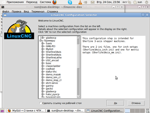

Ворон226 писал(а):как запустить emc из linuxcnc-dev
cd linuxcnc-dev
. scripts/rip-environment
linuxcnc
Ворон226
Сообщения: 1887
Репутация: 181
Re: MyGUI
Точно! Как в файле start
Вот что есть из примеров:
Снимок-5.png (3086 просмотров) <a class='original' href='./download/file.php?id=18965&mode=view' target=_blank>Загрузить оригинал (108.35 КБ)</a>

Сообщение nkp »
смотри в sim
