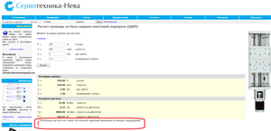

есть два варианта:
1. рассчитать http://www.servotechnica.spb.ru/calcula ... screw.html
2. подобрать методом научного тыка
Примерный расчет (без учета на ускорение)
123.png (3034 просмотра) <a class='original' href='./download/file.php?id=37883&sid=d31b6cbae27503a79662cc0be1f75fc5&mode=view' target=_blank>Загрузить оригинал (246.76 КБ)</a>

Это значит что 100 будет достаточно, но если хочется чтобы станок устойчиво работал с утра до вечера, то надо ставить 200...
Правильно я понимаю?
Re: Про сервы Yaskawa
nikitin писал(а):Это значит что 100 будет достаточно, но если хочется чтобы станок устойчиво работал с утра до вечера, то надо ставить 200...
достаточно будет если будем подымать груз 25кг на скорости 15м/мин (НО В РАСЧЕТАХ НЕТ УСКОРЕНИЯ)

А груз 25 кг это вес оси Z со шпинделем и фрезой + сила на обработку материала?
nikitin писал(а):А груз 25 кг это вес оси Z со шпинделем и фрезой + сила на обработку материала?
это сколько серва 100ватт способна поднять(25кг) при ШВП шагом 5мм.
