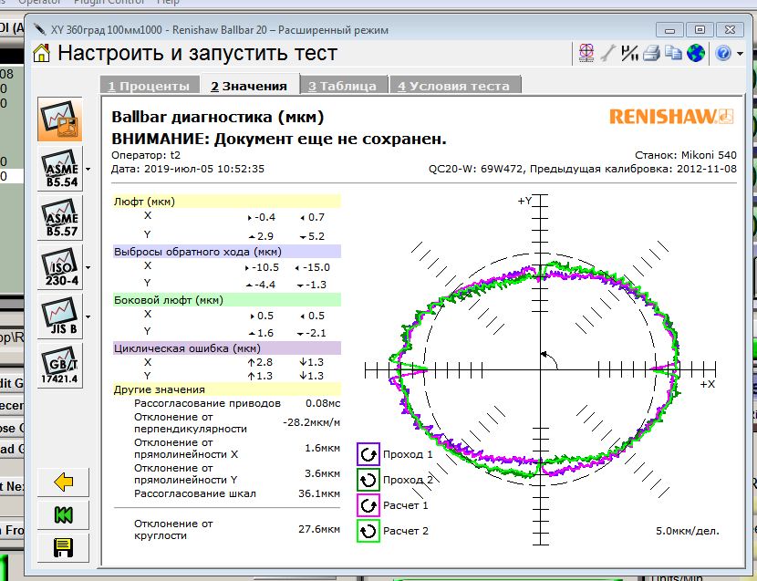

Да похоже что накосячил кто-то, кто имел доступ к станку и настраивал его уже у клиента, но все до последнего молчат, в духе оно само поломалось. Ну и похоже что серва не все параметры на заводские сбрасывает, этот грешок есть у большого количества китайского и не очень оборудования.

Darxton писал(а):Остается только в очередной раз сбросить настройки, и посмотреть те параметры, куда лазить согласно документации - нельзя.
Похоже очень на перерегулирование ПИД коэффициентов.
Re: Mikoni
inFamous писал(а):Да похоже что накосячил кто-то, кто имел доступ к станку и настраивал его уже у клиента, но все до последнего молчат, в духе оно само поломалось. Ну и похоже что серва не все параметры на заводские сбрасывает, этот грешок есть у большого количества китайского и не очень оборудования.
+1! проверить параметры вручную. далеко не все параметры могут сбрасываться автоматом на дефолтные.. китайцы они такие кетайцы....

Сообщение Darxton »
И опять мимо.
Теперь уже мы собственноручно сбросили параметры, настроили по образцу наших - дробление ушло....
Сейчас резанем образец.
Darxton
Сообщения: 2036
Репутация: 623
Re: Mikoni
Сообщение Darxton »
Вот что после сброса и перенастройки. Выступы на круге на пересечении с осями это программная компенсация люфта включена, там что-то вбито, короче, не обращать внимания.

Darxton писал(а):Теперь уже мы собственноручно сбросили параметры, настроили по образцу наших - дробление ушло....
Какие параметры сбросили, и какие настроили?
Очень интересно...
Darxton
Сообщения: 2036
Репутация: 623
Re: Mikoni
Сообщение Darxton »
Сбросили всё. Настроили тоже всё. По бамажке. Там от дефолтных отличаются реально ну штук 10. Проверили все. Ну буквально всё. Кроме одного - типа двигателя.
Максим, какое число было в PA1 ?
Мы сейчас попробовали несколько кодов мотора - 33,53 - нормально работают драйверы. Ну на 33 наверное момент хреновей, но на таких гигантах этого незаметно.
Попробовали и покрутить ПИД. Поставили дефолтные значения, поставили с маленького микони, поставили с большого, поставили от балды промежуточные - нормальный график абсолютно. Покрутили запрещенные параметры PA50 и PA60 - ну не удается нам такое получить, хоть плачь.
Короче, драйверы вылечились обычным сбросом. Который вроде как выполнялся.
Вот как можно получить такой эффект - я теряюсь в догадках...

Смотрите всё-таки контроллер ЧПУ (который генерирует сигналы степ/дир)
Re: Mikoni
ставил 53 согласно таблице.

Re: Mikoni
Сообщение Darxton »
Всё, сдаюсь. Остается резануть образец и опломбировать драйверы.
Ну и очень хочется знать, что это было.... Производителю приводов вопрос задал, но - вряд ли....
Re: Mikoni
редукцию не включайте и можете даже кнопки опломбировать.

Макс, а что не так с редукцией?
Darxton
Сообщения: 2036
Репутация: 623
Re: Mikoni
Сообщение Darxton »
контроллер настроен на без неё. число импульсов другое. Да не влияет она.
Re: Mikoni
ну изначально там был мач3 и под него занижено число импульсов на оборот в 2 раза. учитывая то что разрешение и так небольшое то не вижу смысла загрублять его до значений шаговиков.
на эту тему канеш много срачей было типа разницы нет итд но я считаю что если есть 10000имп то надо использовать по максимум поскольку это вообще ничего не стоит. а с мач3 там понятно что не от хорошей жизни редукцию включают.
