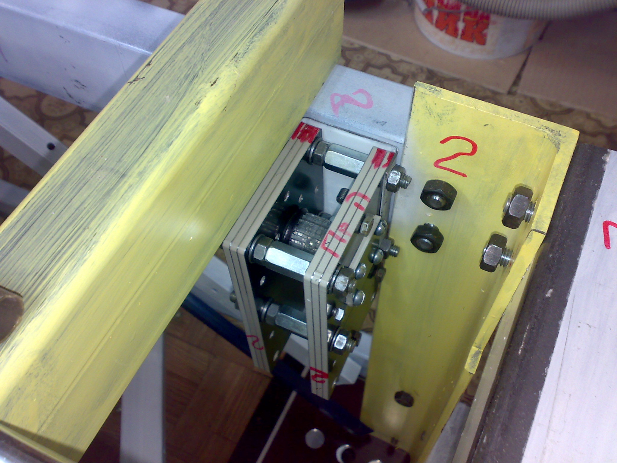

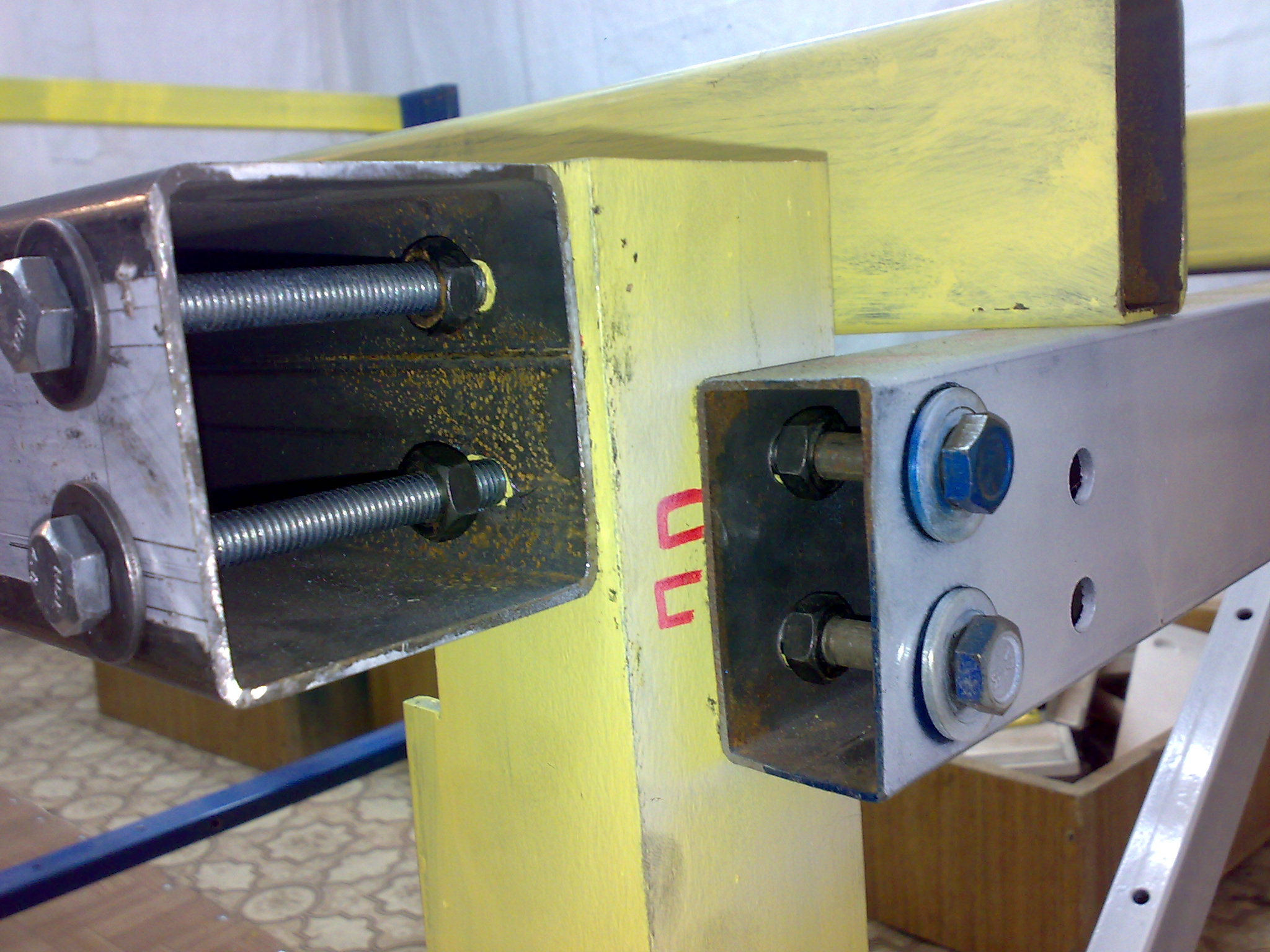

а вот по вопросу крепления профтруб
221020122249.jpg (3500 просмотров) <a class='original' href='./download/file.php?id=8636&mode=view' target=_blank>Загрузить оригинал (486.89 КБ)</a>

лист получше будет по распределению нежели шайба. ты болтом пред натяг делашь а затягиваешь гайками по тому и не продавил трубы

Yeltaev писал(а):лист получше будет по распределению нежели шайба. ты болтом пред натяг делашь а затягиваешь гайками по тому и не продавил трубы
так и делаю. проверенно -работает как надо . и не продавит и законрогается .так как в уголке резьба + еще 1 гайка. так шо никуда оно не денется если даже будет сильно вибрировать . при вибрации 2 гайки одновременно в разные стороны не смогут раскрутится.

....а профиль как пилили????....уж больно срез ровный)))))
master_70
Сообщения: 1922
Репутация: 317
Откуда: Московская_обл
Re: Бюджетный ЧПУ 1150(2060) х 660(1450) мм с пос. модерниза
Сообщение master_70 »
ковров писал(а):....а профиль как пилили????....уж больно срез ровный)))))
болгаркой родимой.
http://www.zavetrom.ru

Сообщение ковров »
....а почему так ровно???????.....так понимаю главный упор сделан на разметку отверстий))))))
Rafiq
Сообщения: 1039
Репутация: 6
Сообщение Rafiq »
Болгарка наверное была зажата в стойку, которая превратила ее в торцовку. Или просто, небольшой перекос на фотке незаметен.

ковров писал(а):....а почему так ровно???????.....так понимаю главный упор сделан на разметку отверстий))))))
ровно по тому что у аффтара юстировочный инструмент большо весомый ;)))) боится его балка

....я отпилил ленточной пилой - кривой как моя жизнь вышел пил)))))))))))))))

ручками и неспеша пилил.
а все прибамбасы которые были раньше . криво пилят.
да и действительно тут главное не обрезка а отверстия. и растояния между ними.

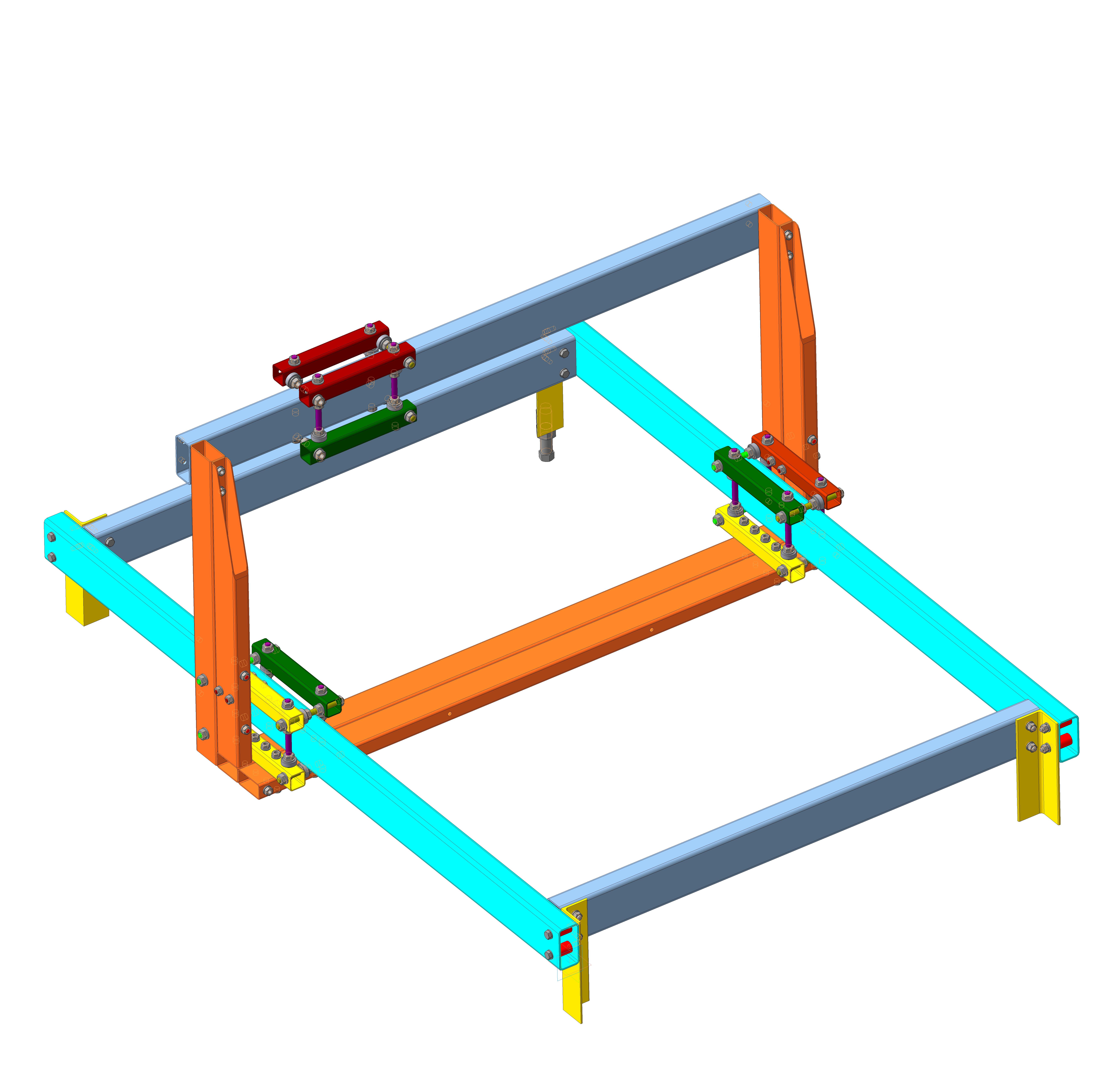

кстати....вот такая пока копия....но глядя на Вашу последнюю модификацию ( с целью уменьшения сверлильных работ))))))))))))), видимо попробую везде применить профиль 80*40*3....а каретки из 30*30
Сборка.jpg (3398 просмотров) <a class='original' href='./download/file.php?id=8658&mode=view' target=_blank>Загрузить оригинал (1.63 МБ)</a>
master_70
Сообщения: 1922
Репутация: 317
ковров писал(а):кстати....вот такая пока копия....но глядя на Вашу последнюю модификацию ( с целью уменьшения сверлильных работ))))))))))))), видимо попробую везде применить профиль 80*40*3....а каретки из 30*30
яне против . а ЗА . так и делай из 80х40х3 . тоньше не бери
но если захочешь увеличить размер то придется менять профиль.
каретки уменя все 30х30 сделаны. канешно пробывал както уменьшить и из разного профиля делать . но себе дороже стало.
а почему 30х30!? . все просто подшипник на 26х10 мм . в этом случае он ни куда не выпирает и не мешает .
дерзай и делай. но уже скажу одно но . разверни уголки ножек не во внутрь а наружу . посмотри как у меня сделано. , так ты не чего не делая и без ущерба и дополнительного гемороя , который возникнет при сборке увеличишь рабочую площадь .

Rafiq писал(а):Болгарка наверное была зажата в стойку, которая превратила ее в торцовку. Или просто, небольшой перекос на фотке незаметен.
не то и н едругое . пользовался обычним листом бумаги от принтера А4 . старая закалка знаний с судомодельного.:)

master_70 писал(а):пользовался обычним листом бумаги от принтера А4 . старая закалка знаний с судомодельного.
обернув профиль так чтобы получилась одна линия?

Yeltaev писал(а):обернув профиль так чтобы получилась одна линия?
да и лист должен плотно прилигать к трубе, так трубы размечают чтоб ровно отрезать.
дада. именно так. только я приклеиваю клей- карандашом. сначала одну сторону с прижатой пластиной к краю , так я белаю перепендикуляр . после чегопросто намазав клеем остальнык стороны по кругу натягвая и разглаживая прижимаю . приэтом сразу совмещая край.

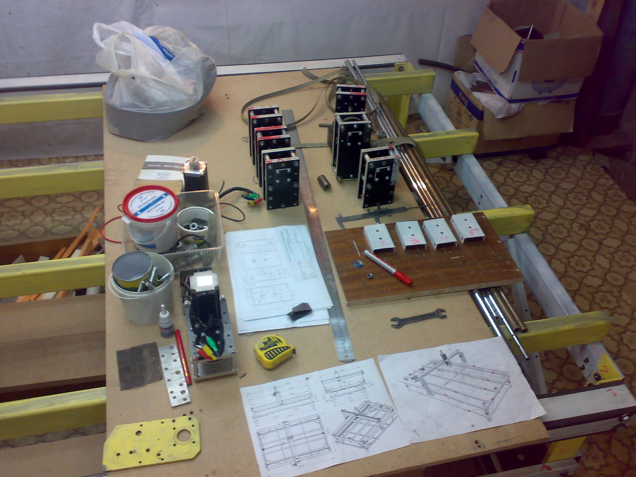

вот тут 2 дня пострадал фигней.
импровизированая сушилка . это чтоб краска быстрее высохла (3308 просмотров) <a class='original' href='./download/file.php?id=8676&mode=view' target=_blank>Загрузить оригинал (508.46 КБ)</a>
251020122264.jpg (3308 просмотров) <a class='original' href='./download/file.php?id=8677&mode=view' target=_blank>Загрузить оригинал (496.28 КБ)</a>

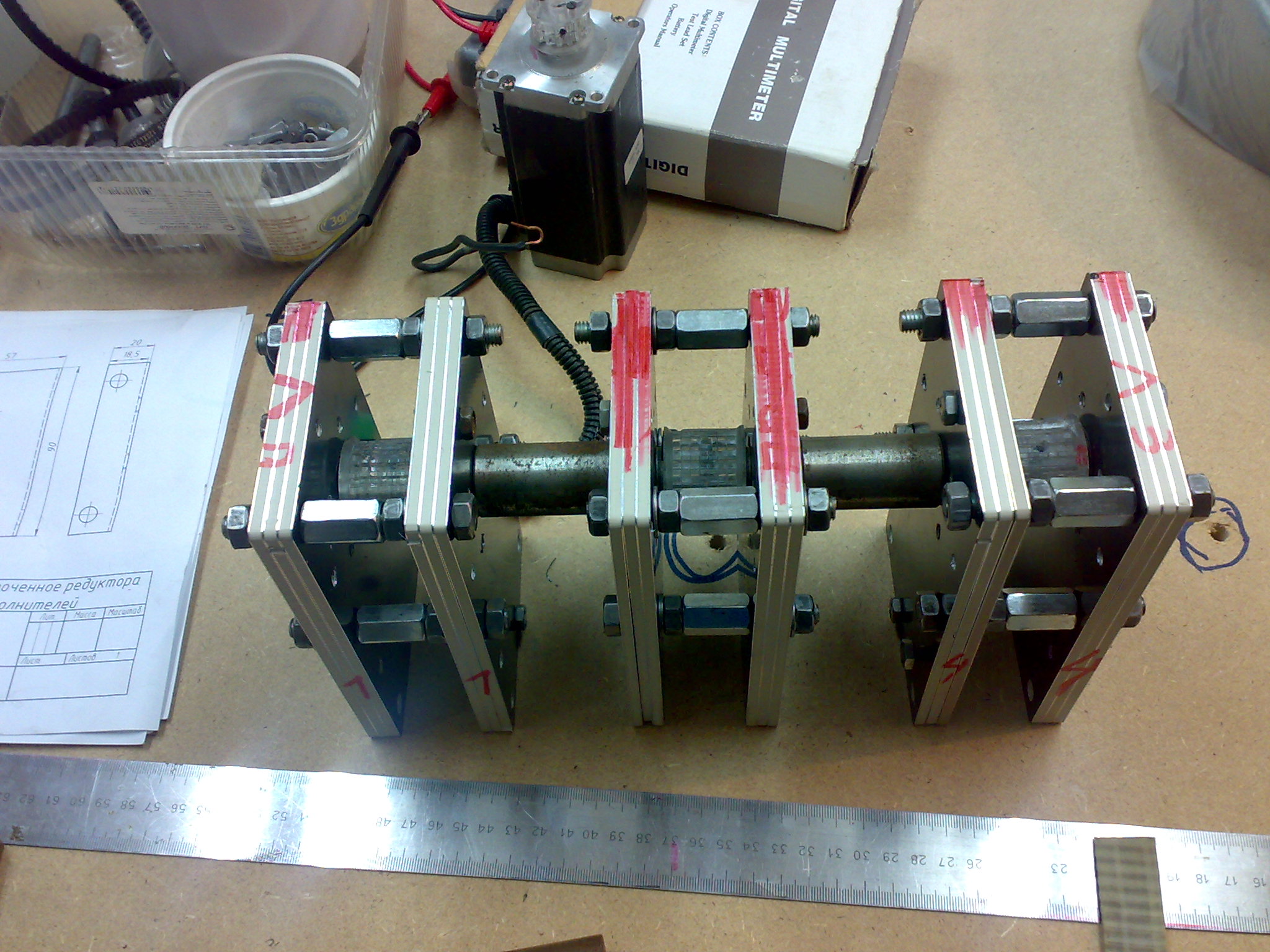

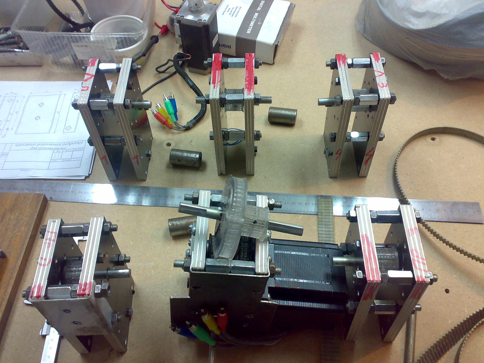

редуктор с исполнителями(другова названия не придумал :) ) (3308 просмотров) <a class='original' href='./download/file.php?id=8678&mode=view' target=_blank>Загрузить оригинал (573.44 КБ)</a>
между ними будут валы.  пока их нет еще. это чтоб как то синхронизировать стороны (3308 просмотров) <a class='original' href='./download/file.php?id=8679&mode=view' target=_blank>Загрузить оригинал (574.86 КБ)</a>
так будет стоять . пллд столом. (3308 просмотров) <a class='original' href='./download/file.php?id=8680&mode=view' target=_blank>Загрузить оригинал (482.93 КБ)</a>

А из чего сделаны стенки этих самых "исполнителей"?
ковров
Сообщения: 259
Зарегистрирован: 10 фев 2012, 21:39
Репутация: 3
Сообщение ковров »
....прикольные шестерни.....где такое богатство можно достать????
