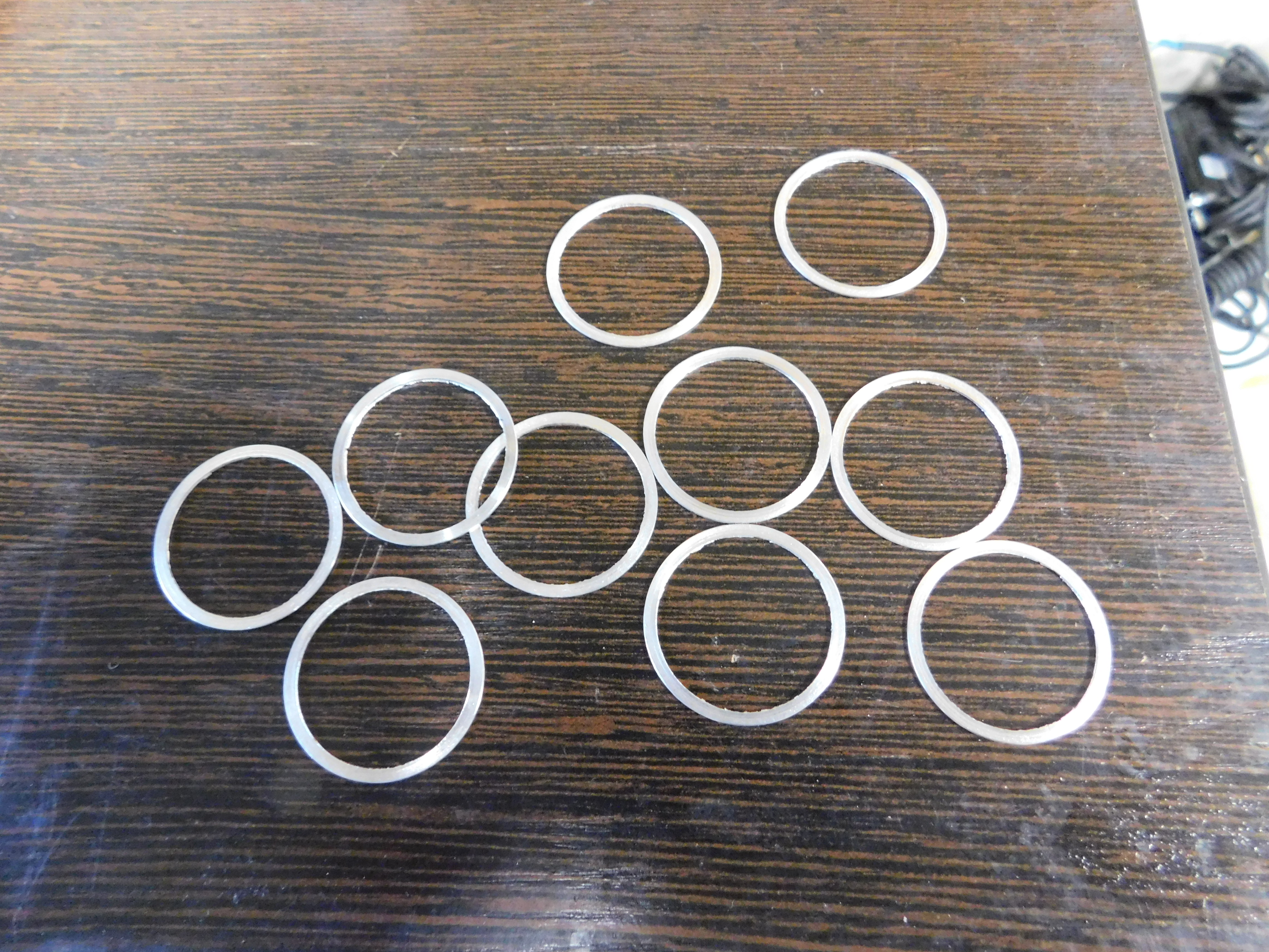

12е опоры решено было разобрать и установить между подшипниками кольца толщиной 0.5мм, сделанные на токарном, дабы гарантированно убрать люфт. Маркировка подшипников 6001Z. Понимаю что это колхоз, но иначе смысл задумки с опорами теряется.

Samodelkin 88
CNC-Logic писал(а):0.5мм
Не многовато?
Re: Бюджетный станок 1100*680 по алюминию
Добавлено: 05 фев 2019, 13:32
CNC-Logic
Samodelkin 88 писал(а):Не многовато?
Перебоялся что кольца сомнёт при отрезке резцом, потому 0.5мм
Добавлено: 05 фев 2019, 13:38
Samodelkin 88
Может такой вариант- две прокладки разной толщины под внешнюю и внутреннюю обоймы, разница в толщине= величина натяга.
Добавлено: 05 фев 2019, 13:46
CNC-Logic
Samodelkin 88 писал(а):Может такой вариант- две прокладки разной толщины под внешнюю и внутреннюю обоймы, разница в толщине= величина натяга.
Можно и так. Но это долго. И одинакового натяга на всех опорах не будет из-за погрешности при отрезке. Может он одинаковый канеш и не нужен вовсе. Лучше кольца из какой-нибудь фольги потвёрже. Но тут надо что то придумать чтоб их вырезать.
Добавлено: 05 фев 2019, 16:57
rage
Лучше поменять на опорные.
А прокладки не вырезают а вырубают. Делаешь оправку на токарном и из тонкой фольги молоточком тюк-тюк и готово :)

Добавлено: 05 фев 2019, 20:52
Из фольги не надо, ее продавить или протереть может. Сталь калиброванная листовая нужна

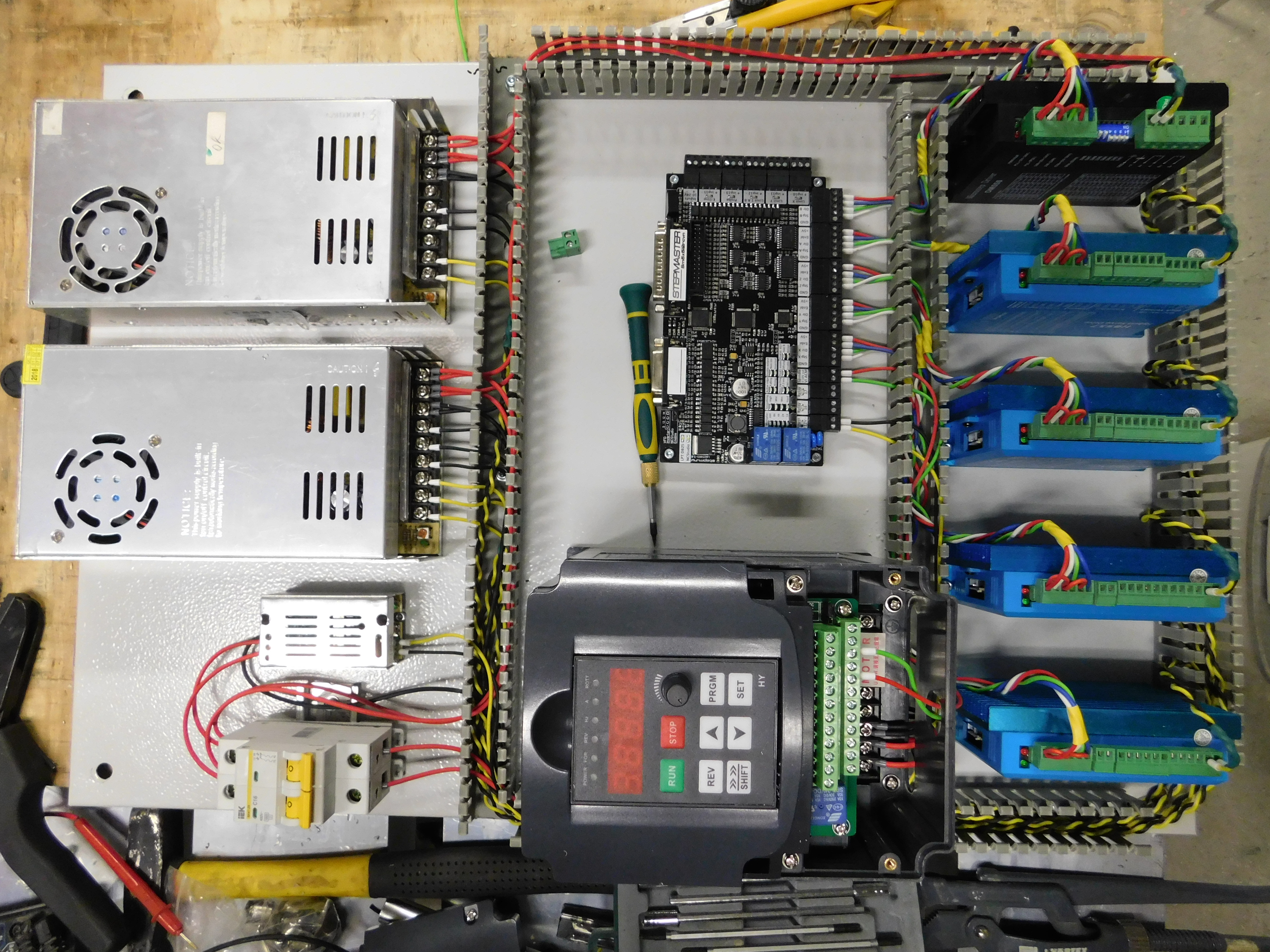

Сборка блока управления:
DSCN0624.JPG (6017 просмотров) <a class='original' href='./download/file.php?id=159605&mode=view' target=_blank>Загрузить оригинал (4.16 МБ)</a>
