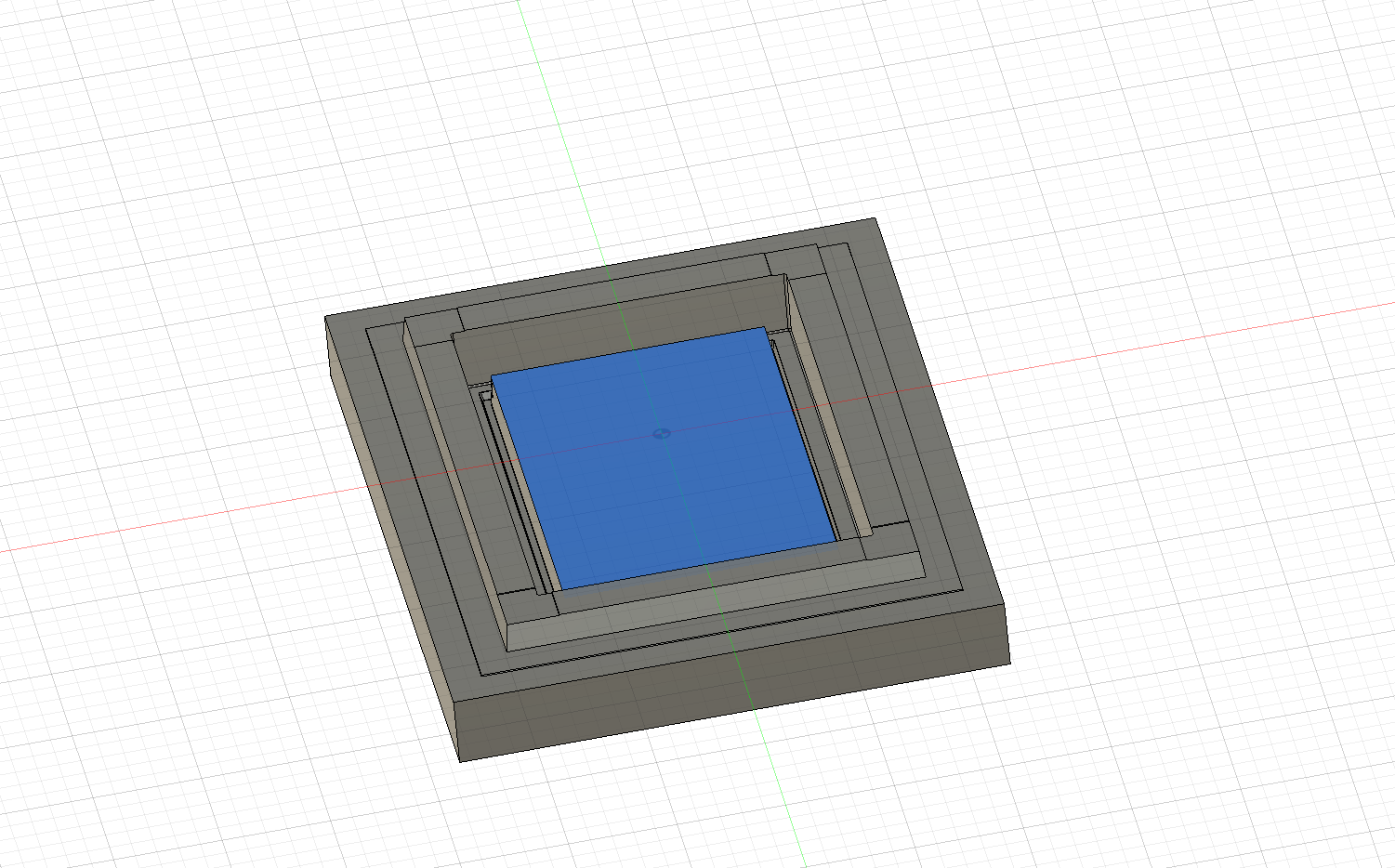

Ищо один якобы баг обнаружился: вроде бы обычная безобидная грань тела не может быть выбрана в качестве плоскости эскиза или плоскости отсчета вытяжки.
1.png (2708 просмотров) <a class='original' href='./download/file.php?id=162772&mode=view' target=_blank>Загрузить оригинал (156.56 КБ)</a>
Сформировано тело, кстати, методом Boundary Fill. Но вряд ли в этом корень. Прочие грани вполне рабочие.
Чоза нафиг - не пойму.
Если кому не лень, может, глянете?

Argon-11 писал(а):Boundary Fill
да , косяк ...сама грань вытягивается а эскиз не даёт сделать...на мой взгляд, слишком мудрёное исполнение простой детали
Re: Fusion 360
Добавлено: 17 май 2019, 09:49
Argon-11
шпиндель писал(а):слишком мудрёное
А другого, более простого, варианта нет. Так в F360 проектируются пресс-формы.
Вообще вроде я нашел корень проблемы: внутренняя плоскость-заплатка (Patch) также не позволяет создать на себе эскиз.
А вот внешняя - позволяет!
А вот как исправить ситуацию пока не нашел.

hmnijp
Создать плоскость заново! например разрезал тело на 1мм ниже неё, отрезаное удалиил, и пресс-пулл на 1мм вверх(получается геометрия построилась заново)

Argon-11
Ну это т.с. костыль. Пока теплится надежда, что это "не баг, а фича", суть к-рой надо понять и все заработает. Если не получится, конечно, придется костылями обойтись.
Вообще внутреннюю заплатку попробовал исправить - в доп эскизе поставил точку по центру и ее выбрал в Interior Rails/Points. После этого на заплатке начали строиться эскизы. Но после полного перестроения модели до конца это все снова прекратило работать.
Беда с этими облачными софтами. Кто гарантирует, что после очередного принудительного обновления ранее созданные модели будут перестраиваться как положено?
