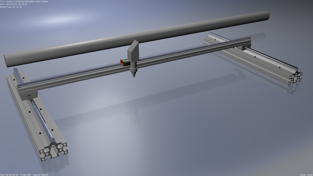

Aftaev, а какое крепление на зеркалах и лазерной голове? Что-то нигде нет чертежей этих штук :(.
Я так подозреваю, что придется сначала все купить, получить а потом уже заказывать для них крепеж. Кстати, ты говорил, что ввозил уже трубу, что ты в сопроводительном письме писал? Как его употребить для домашнего пользования 8-) ?
пока вот что вырисовывается:
laser_0001.jpg (4360 просмотров) <a class='original' href='./download/file.php?id=1760&mode=view' target=_blank>Загрузить оригинал (176.09 КБ)</a>

Nick писал(а):Aftaev, а какое крепление на зеркалах и лазерной голове?
Разные то они бывают эти штуки. На голове там крепление 2мя полтами на М4 чтоль.
Nick писал(а):Кстати, ты говорил, что ввозил уже трубу, что ты в сопроводительном письме писал?
Просил продавца сорвать лазер и писать Биолампа для аквариума.

Чертеж в чем делал?
У тебя прямоугольный рельс сверху стоит, а у китайцев судя по видео рельс спереди стоит и прям на каретке голова сидит на пластинке.
