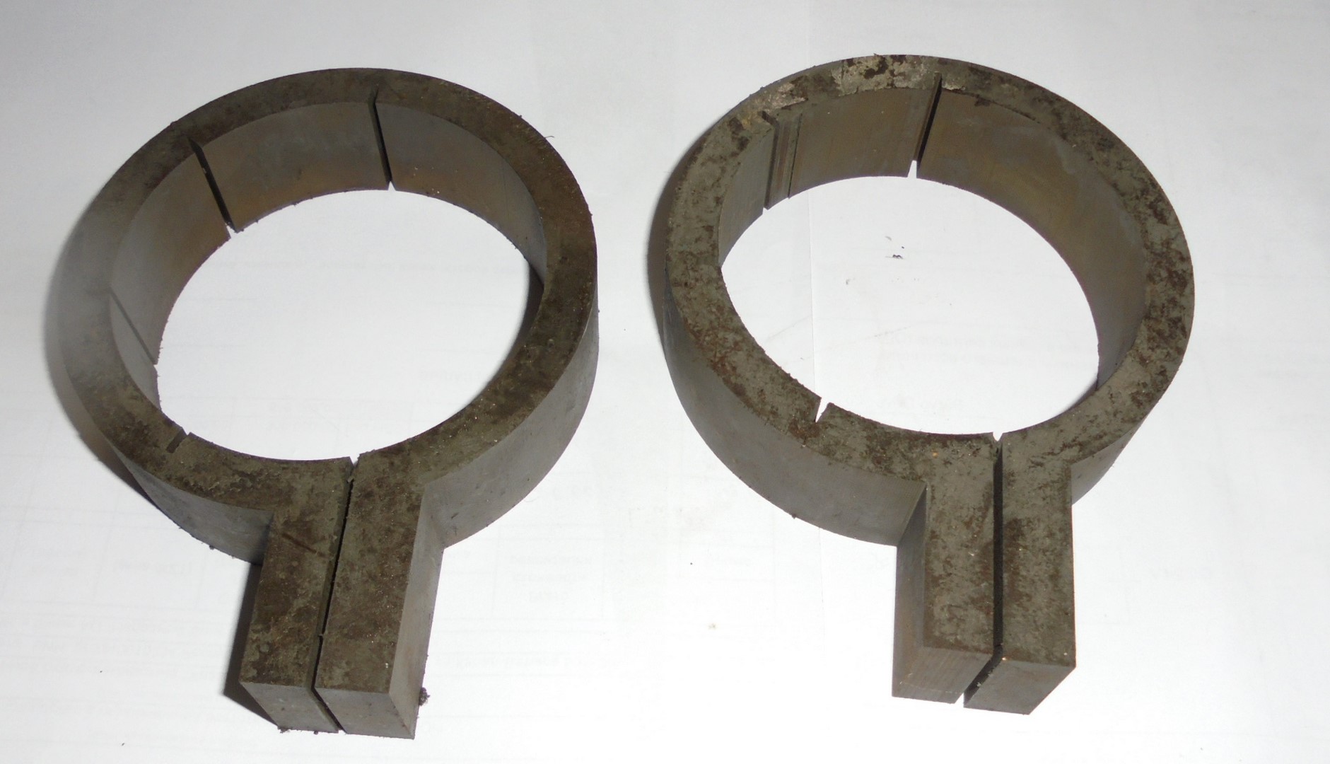

Хомутики для крепления шпинделя 2.2квт ф80мм в токарный вместо резца 25х25мм

Фиксация только с одной стороны, жидко не будет?

наверно енто просто образец
Re: Услуги резки на проволочновырезном станке. Шымкент
Силвер писал(а):Фиксация только с одной стороны, жидко не будет?
А как в токарную резцедержку можно зажать шпиндель чтобы фиксировался с двух сторон?
Шпиндель будет использоваться для шлифовки.

aftaev писал(а): (сталь Х40)
может 40х, а то что то 40% хрома жирновато

Так что правда х40?
TAV писал(а):Так что правда х40?
40Х конечно же, просто Афтаев пишет по-арабски справа налево ;)
Просто кольцо сделать не как сейчас 20мм (на глаз), а высотой в районе 70-100 и зажимать за одну сторону можно как обычный резец тремя болтами. Не?
нет 40 иксов :)
zveroboy писал(а):Просто кольцо сделать не как сейчас 20мм (на глаз), а высотой в районе 70-100 и зажимать за одну сторону можно как обычный резец тремя болтами. Не?
Нифига не понял. Все сделано так что после затяжки болтами резцедержки этот хомутик стягивается и стягивает шпиндель. Ось шпиндель при этом должена быть по центру шпинделя токарного.

А вот эти вырезы на одной стороне - чтобы именно она гнулась при затяжке, или для чего?
Вырезы прямоугольные - не будут ли внутренние углы концентраторами напряжений?
Сергей Саныч писал(а):А вот эти вырезы на одной стороне - чтобы именно она гнулась при затяжке, или для чего?
Аха
Сергей Саныч писал(а):Вырезы прямоугольные - не будут ли внутренние углы концентраторами напряжений?
Штуковина нужно чтобы раз/два раза в год на токарный приделать шпинедль для шлифовки или полировки деталюшек. Сломается еще вырежем :)

aftaev писал(а):Сломается еще вырежем
я к тому, что "по феншую" можно было бы и скруглить углы.
Сергей Саныч писал(а):я к тому, что "по феншую" можно было бы и скруглить углы.
Да нужно было скруглять :)
Ну так понятно что стягивает и по центру. Наверное два хомутика на один шпиндель задумано? Один же там ни о чем, вот и предположил, что лучше один широкий, чем два узких.
Волнующая, как ни поверни,
Открывшаяся мне внезапно суть
zveroboy писал(а):Наверное два хомутика на один шпиндель задумано?
Да.
zveroboy писал(а):Один же там ни о чем, вот и предположил, что лучше один широкий, чем два узких.
Да лучше. Но металла такой толщины нет :) Вообще этих хомутиков будет 4шт, и потом их прихватками сварим. Сфоткал то что успели вырезать :)
