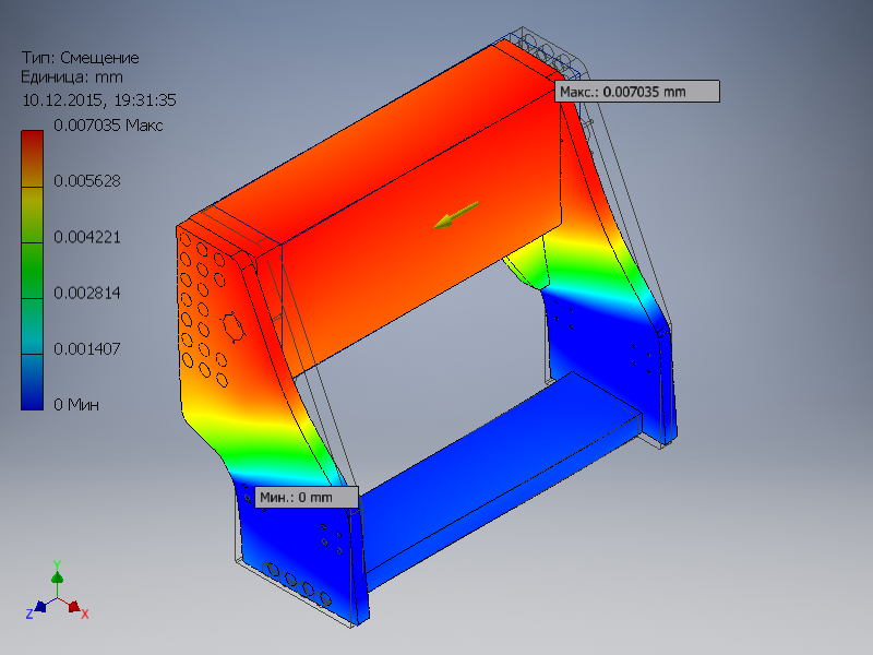

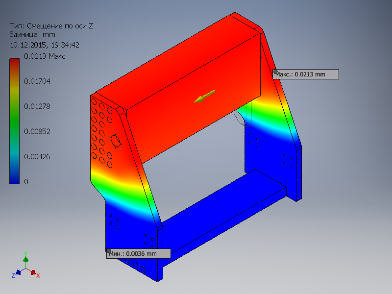

Еще раз убедился в исключительной полезности укосин в таком дизайне портала. Хотя размер у них совсем не большой.
Вот прикидочный анализ:
С укосинами (3349 просмотров) <a class='original' href='./download/file.php?id=65718&mode=view' target=_blank>Загрузить оригинал (308.34 КБ)</a>
С укосинами
Без укосин (3349 просмотров) <a class='original' href='./download/file.php?id=65719&mode=view' target=_blank>Загрузить оригинал (291.07 КБ)</a>
Без укосин
