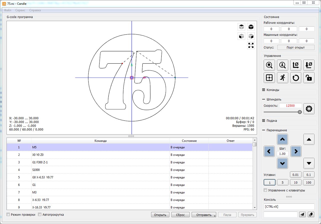

Re: Помогите с GRBL
Добавлено: 03 май 2018, 04:44
Bublegumer
Добрый день!
Не могу разобраться как правильно регулировать в G-code скорость движения каретки.
Недавно закончил собирать станок по данному проекту.
Все практически 1 в 1, те же платы, та-же прошивка Marlin для лазера, только лазер 2,5 Вт, двигателей 2, а не 3 и концевики самодельные, но пока работают:
20180423_200355.jpg (4870 просмотров) <a class='original' href='./download/file.php?id=138414&mode=view' target=_blank>Загрузить оригинал (3.18 МБ)</a>
Сгенерированный g-код в виде файла заливаю на флешку, затем вставляю в станок и вперед!
Работает всё прекрасно, но резать пока получается только картон.
При попытке вырезать фанерку 3мм, головка движется слишком быстро и не успевает прожечь материал насквозь.
Увеличение количества прогонов на той-же скорости не особо помогают (после 20 прогона я бросил это дело). Пытался получше настроить фокус при постоянно включенном лазере, но пока я настраиваю головку, лазер прожигает материал насквозь (за 3-5 сек.), получается дело не в фокусе.
Если верить теории, у команд G0 и G1 есть параметр F, отвечающий за скорость и измеряется он в миллиметрах в минуту: F3000 - 3м/мин, F300 - 30см/мин и т.д.
Но как я не пытался у меня не получается снизить скорость достаточно сильно, разницы между командами F5, F10, F50, F200 вообще не заметно. В то же время увеличить скорость получается запросто, прописываю F3000 и станок начинает носиться заметно быстрее.
Такое ощущение что есть какой-то нижний предел скорости, ниже которого станок отказывается работать. Или может я что-то прописываю не так?

Re: Помогите с GRBL
Добавлено: 03 май 2018, 08:24
Rom327
Bublegumer писал(а):Если верить теории, у команд G0 и G1 есть параметр F, отвечающий за скорость и измеряется он в миллиметрах в минуту: F3000 - 3м/мин, F300 - 30см/мин и т.д.
Приветствую!
1. Насколько мне известно, параметр (максимальная скорость) G0 задается в настройках станка и в коде программы не изменяется :
$ 110 = 635,000 (x максимальная скорость, мм / мин)
$ 111 = 635,000 (у максимальная скорость, мм / мин)
$ 112 = 635,000 (z максимальная скорость, мм / мин)
//у лазерных граверов как правило не используется
2. G1 это рабочая подача, задается параметром F. Если она постоянна на протяжении всей программы, то параметр F можно указать только один раз в начале программы.
3. Параметр S задает мощность лазера, причем S100 это всего лишь 10% мощности. Чтобы получить мощность 100% надо задать S1000.
4. Команды М3 (включить лазер) и М5 (выключить лазер) можно применять без S0(нулевая мощность лазера). Тогда каждый раз в программе не придется прописывать S*** после применения S0
5. Чтобы резать фанерку 3мм, необходимо в пятно реза подавать сжатый воздух, чтобы выдувать продукты горения.
6. Что касается минимальной скорости, то в моей прошивке (grbl 0.9j) я о таком не слышал.... Может эта фича есть в Мерлине? ;)
7. На всякий случай прикладываю код, в котором нормально работают/меняются параметры F, S. :good: Можешь сам поменять их в блокноте под свои нужды...
75.JPG (4836 просмотров) <a class='original' href='./download/file.php?id=138417&mode=view' target=_blank>Загрузить оригинал (150.37 КБ)</a>
75.rar
(2.99 КБ) 317 скачиваний
Re: Помогите с GRBL
Добавлено: 03 май 2018, 09:49
Bublegumer
Спасибо за ответ!
С регулировкой мощности у меня никаких проблем нет (нет регулировки - нет проблем), я просто подключил драйвер лазера через реле, и теперь он выдает либо 100% мощности либо 0. Пока что такая схема меня полностью устраивает, т.к. лазер нужен в основном для резки фанерки. До гравировки я пока ещё не добрался, но думаю её глубину можно также регулировать скоростью и количеством прогонов, а полутона мне не особо нужны.
Насчет компрессора задумался, может помочь делу.
Но все равно не могу понять почему не выходит задать медленную скорость. Если судить по вашему файлику, у меня все прописано правильно, вот только почему-то "G1 F300" у меня работает точно также как F100, F10 и т.д., разница становится заметна только где-то на F1000.
Что интересно, у меня получалось задать в G-коде скорость отдельно для G0 и G1, делал это чтобы ускорить холостой ход и сократить время резки. Если не прописать скорость для G0, то на холостом ходу каретка двигается со скоростью, прописанной для G1. Хотя в Марлин тоже есть настройки стандартной скорости для холостого хода.
Вообще в Марлин по идее идут все те-же самые настройки, есть максимальная скорость движения по осям, минимальной нет...
Есть конечно вариант перейти на GRBL 0.9, но пока от Marlin не хочется отказываться. Очень нравится "автономность" станка, если делаешь много серийных деталей, гораздо удобнее один раз закинуть файл на флешку, чем каждый раз подключать к станку комп.
