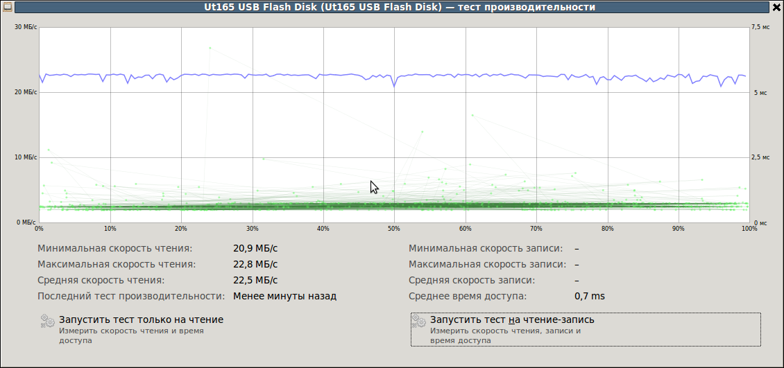

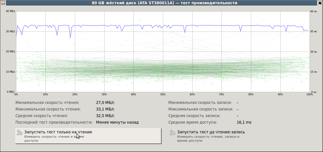

Вот картинки теста скорости чтения и времени доступа
USB 2.0 флешка (3055 просмотров) <a class='original' href='./download/file.php?id=7281&mode=view' target=_blank>Загрузить оригинал (107.47 КБ)</a>
USB 2.0 флешка
винт 7200 rpm ATA100 (3055 просмотров) <a class='original' href='./download/file.php?id=7282&mode=view' target=_blank>Загрузить оригинал (198.83 КБ)</a>

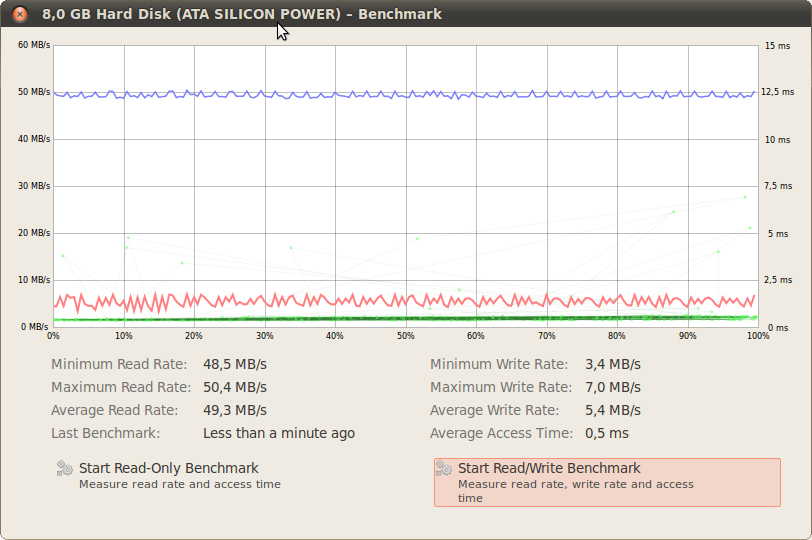

Сообщение Lexxa »
А вот и флешка.
Преимущества для read-only системы очевидны.
Да, скорость записи низкая, но зато чтение хорошее и время доступпа.
Screenshot-8,0 GB Hard Disk (ATA SILICON POWER) – Benchmark-1.png (3050 просмотров) <a class='original' href='./download/file.php?id=7283&mode=view' target=_blank>Загрузить оригинал (89.8 КБ)</a>

PKM
Сообщения: 4132
Репутация: 705
Re: Установка EMC2 на Compact Flash (CF)
Сообщение PKM »
UAVpilot писал(а):Скорость доступа у обычных флешек сравнимая с современными HDD
смотрим результаты: 0.5 мс против 16 мс. в 30 раз, очень сравнимо?
UAVpilot писал(а):если попробовать читать из разных мест диска, то результаты ужаснут
ужаснут как раз результаты жесткого диска :hehehe:
да, флешки не так оптимизированы для многопоточного чтения, как SDD. но все же жесткий диск с огромным временем доступа делает это еще хуже
