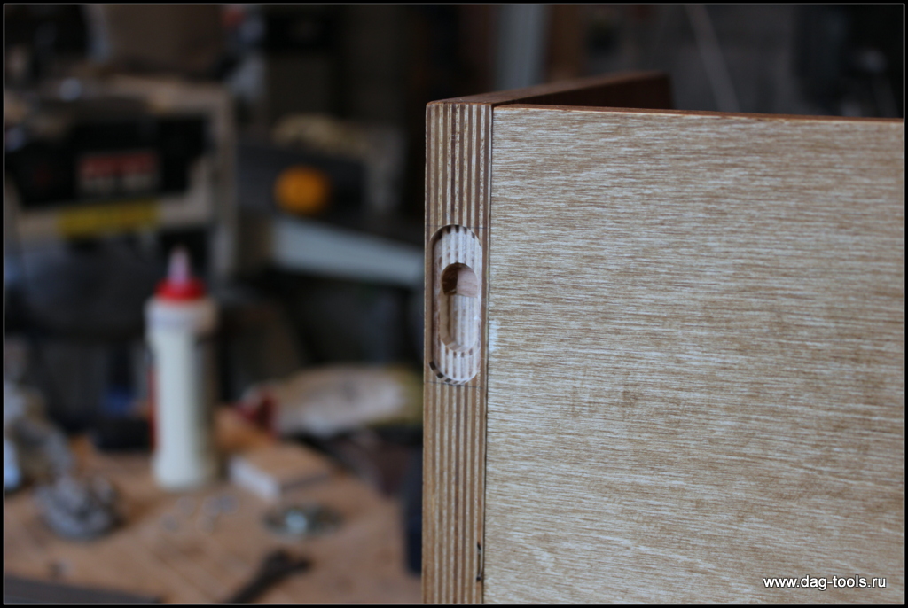

скорее это структура дерева а не фреза...слоями идёт
Сообщения: 2098
Re: Столярные работы (Dag-tools)
Не, там точно след фрезы, но это нормально для дерева - как не закрепляй оно все равно играет при обработке. Если только после обработки нулевкой проходить. Но в общем и так отлично смотрится.
borodaagvali
Сообщения: 335
Репутация: 626
Сообщение borodaagvali »
nevkon писал(а):Не, там точно след фрезы, но это нормально для дерева - как не закрепляй оно все равно играет при обработке. Если только после обработки нулевкой проходить. Но в общем и так отлично смотрится.
Да, там точно следы от фрезы!!! И как не выстави ты шпиндель идеально, они будут присутствовать...
Нулевкой я прохожу и так.

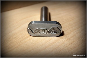

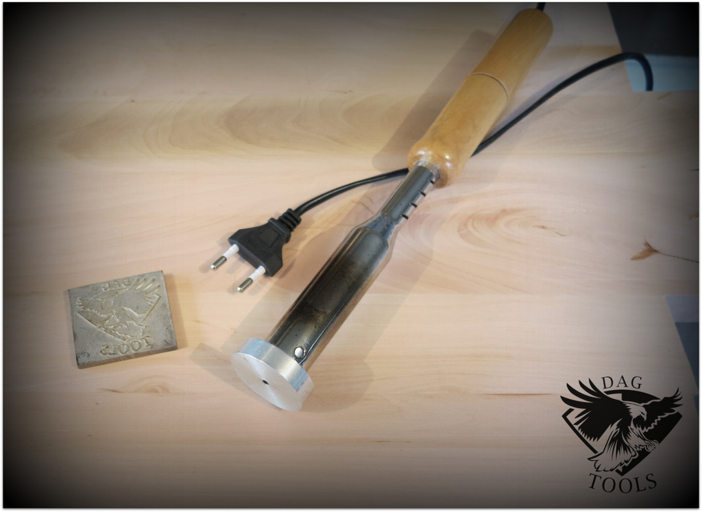

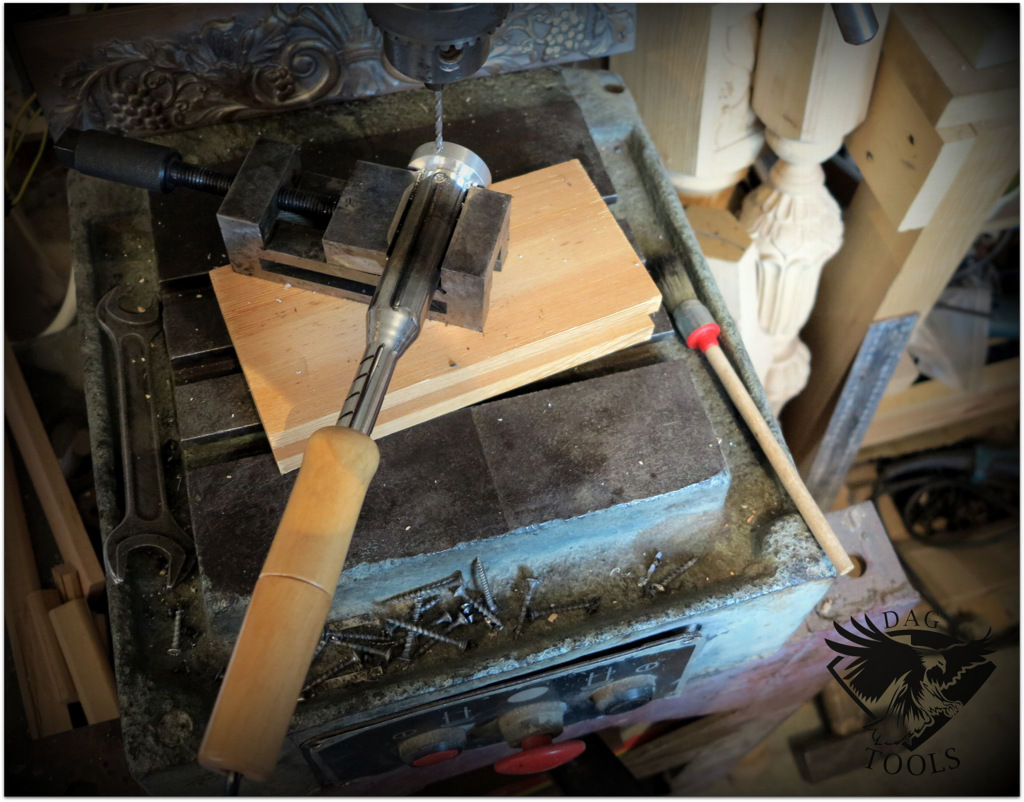

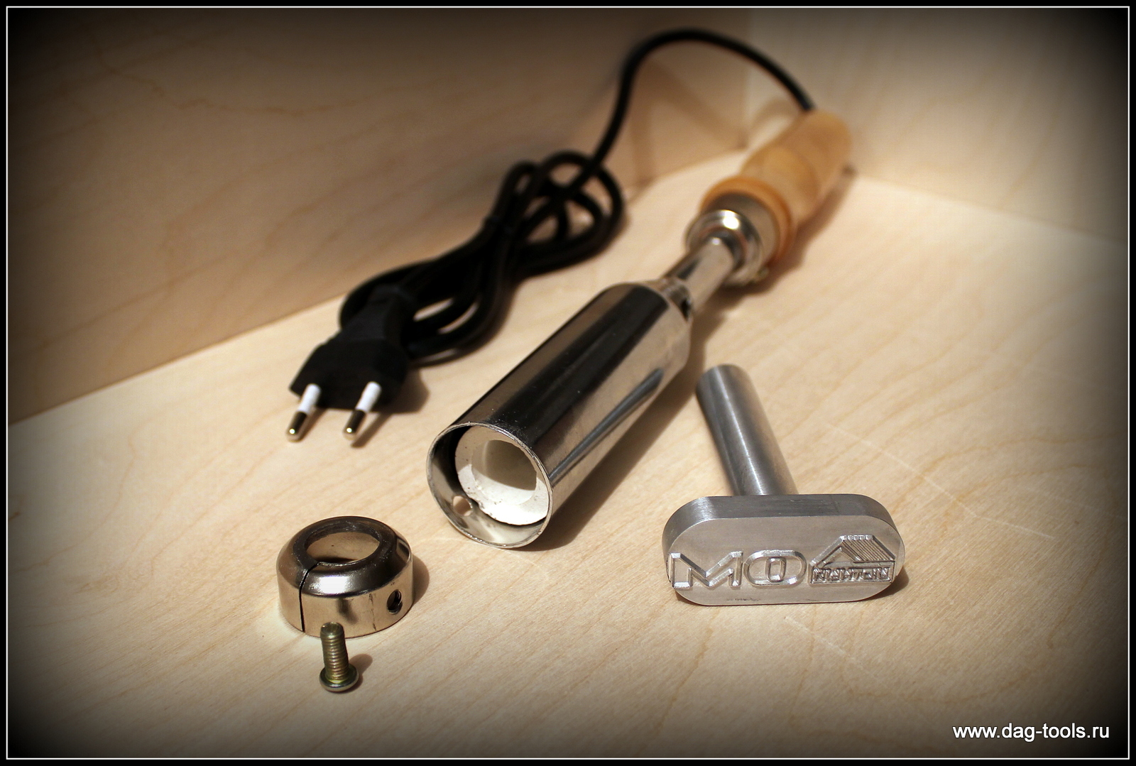

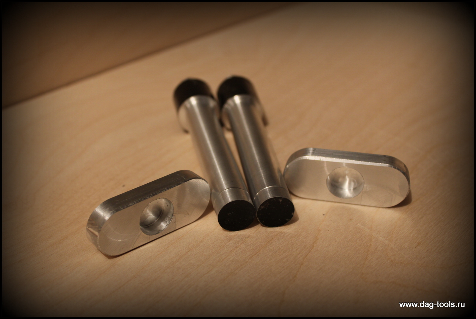

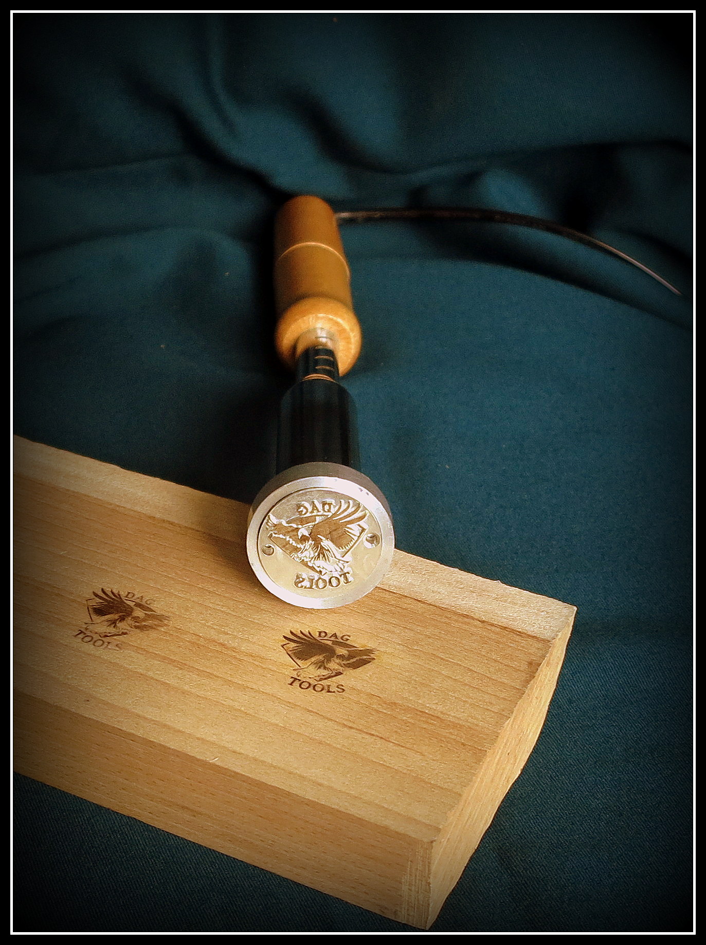

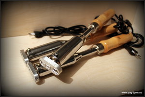

Доброго времени суток, дорогие форумчане!
Давно чего то я не обновлялся, наверное надо исправиться.

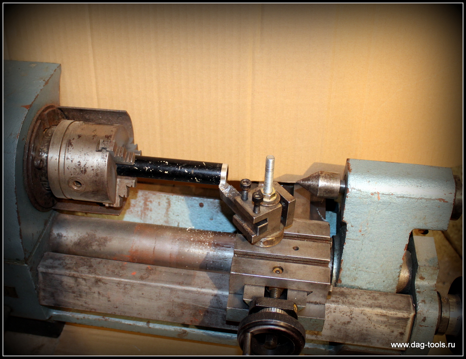

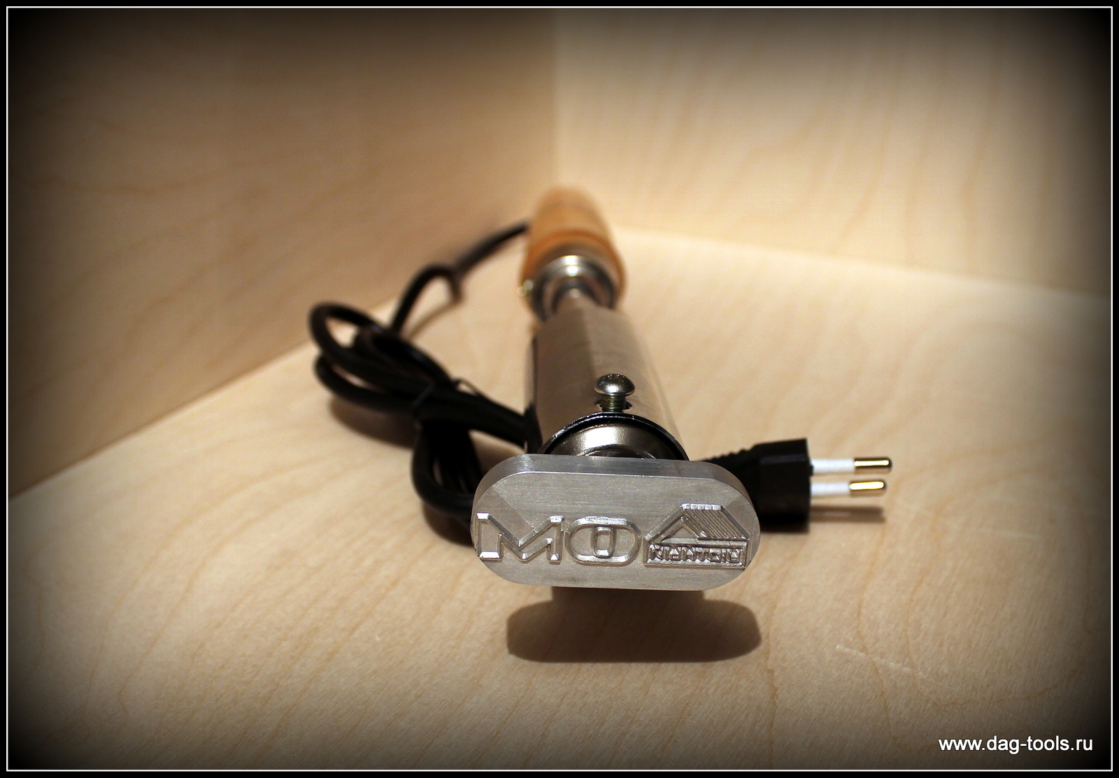

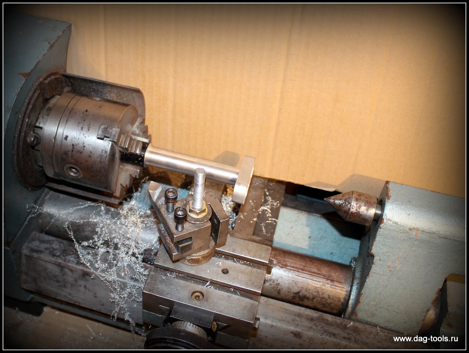

Решил выложить на ваше обозрение штамп (термоштамп) Dag-tools.
Материал основы: Дюраль Д16Т.
Материал штампа: Типографский магний.
Нагревательный элемент: Паяльник 220v 100W.
IMG_5986.JPG (6526 просмотров) <a class='original' href='./download/file.php?id=126545&mode=view' target=_blank>Загрузить оригинал (301.95 КБ)</a>
IMG_5990.JPG (6526 просмотров) <a class='original' href='./download/file.php?id=126546&mode=view' target=_blank>Загрузить оригинал (326.29 КБ)</a>
IMG_5991.JPG (6526 просмотров) <a class='original' href='./download/file.php?id=126547&mode=view' target=_blank>Загрузить оригинал (153.51 КБ)</a>
IMG_5992.JPG (6526 просмотров) <a class='original' href='./download/file.php?id=126548&mode=view' target=_blank>Загрузить оригинал (154.6 КБ)</a>
IMG_5993.JPG (6526 просмотров) <a class='original' href='./download/file.php?id=126549&mode=view' target=_blank>Загрузить оригинал (281.84 КБ)</a>
IMG_5994.JPG (6526 просмотров) <a class='original' href='./download/file.php?id=126550&mode=view' target=_blank>Загрузить оригинал (167.99 КБ)</a>
IMG_6488.JPG (6526 просмотров) <a class='original' href='./download/file.php?id=126552&mode=view' target=_blank>Загрузить оригинал (620.37 КБ)</a>
IMG_6487.JPG (6526 просмотров) <a class='original' href='./download/file.php?id=126551&mode=view' target=_blank>Загрузить оригинал (559.89 КБ)</a>
С ув. Магомед Абдулаев.
Kiriller
Сообщения: 834
Репутация: 124
Настоящее имя: Кирилл
Откуда: Жуковский, М.О.
Сообщение Kiriller »
А почему типографский магний? почему не тот же д16т?
borodaagvali
Сообщения: 335
Репутация: 626
Kiriller писал(а):А почему типографский магний? почему не тот же д16т?
По крайне мере, магний выдерживает большие температуры.
То есть устойчив к деформацияи при воздействии температур.
С ув. Магомед.
Kiriller
Сообщения: 834
Репутация: 124
Из дюраля пробовать хотя бы имеет смысл? А то мне скоро тоже надеюсь такая штука понадобится :)
borodaagvali
Сообщения: 335
Репутация: 626
Kiriller писал(а):Из дюраля пробовать хотя бы имеет смысл?
А чего его пробовать, вон Mirok на Украине их штампует из дюраля.
Можно из латуня, меди и прочего. Выбор всегда за нами.
С ув. Магомед.

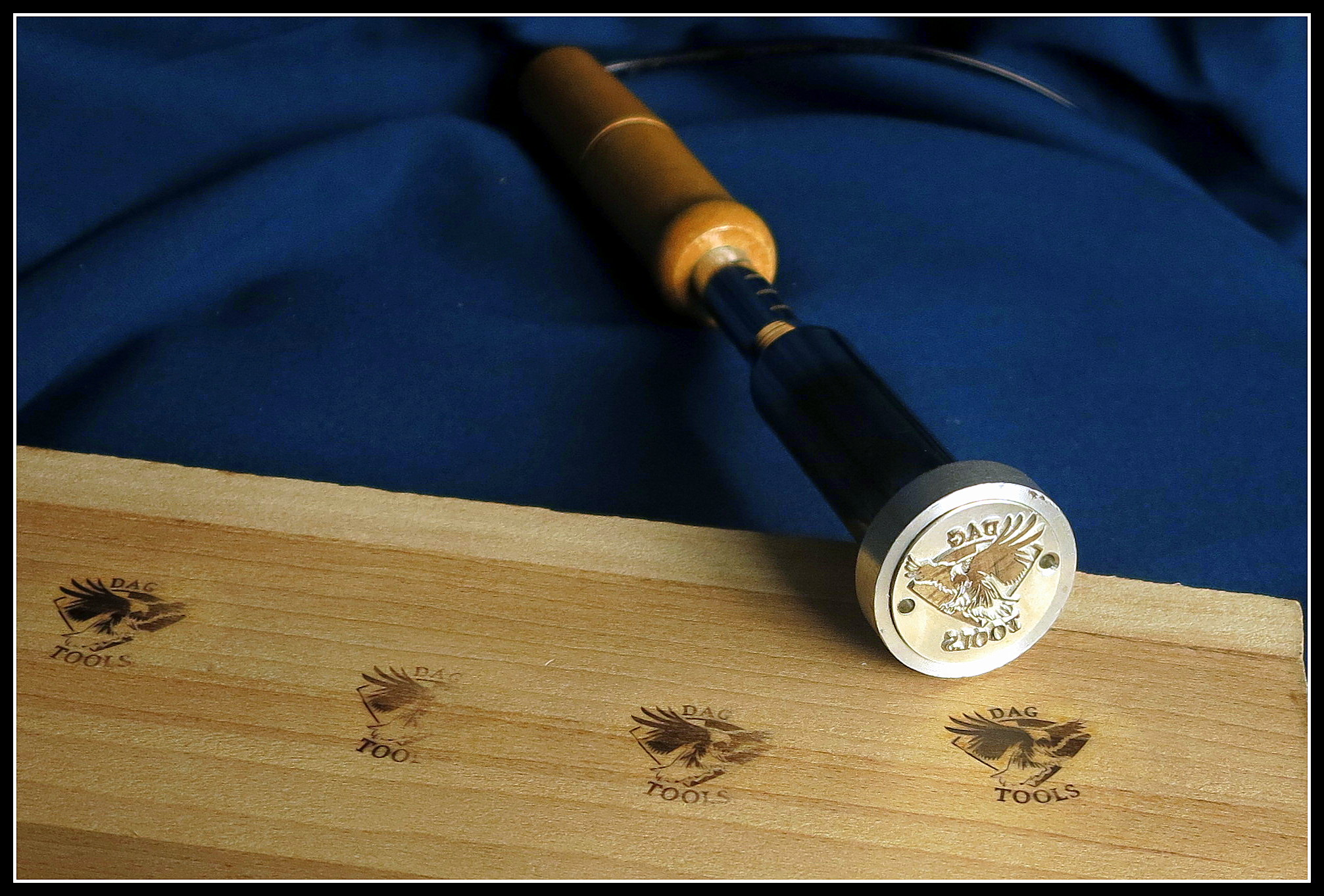

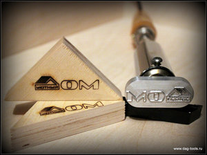

Kiriller писал(а):почему не тот же д16т?

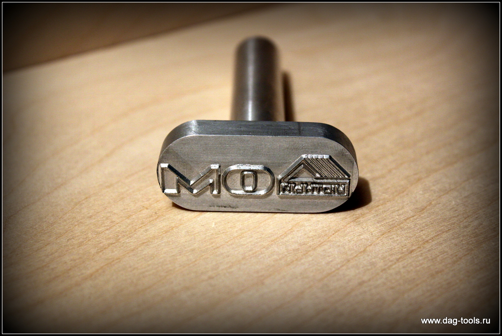

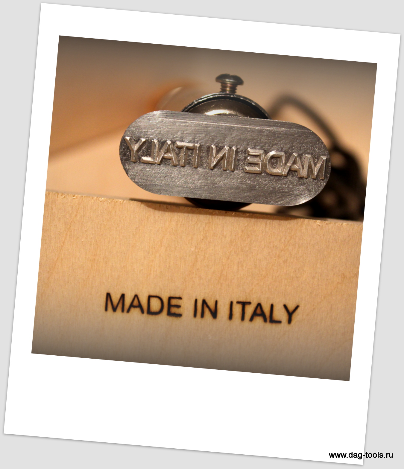

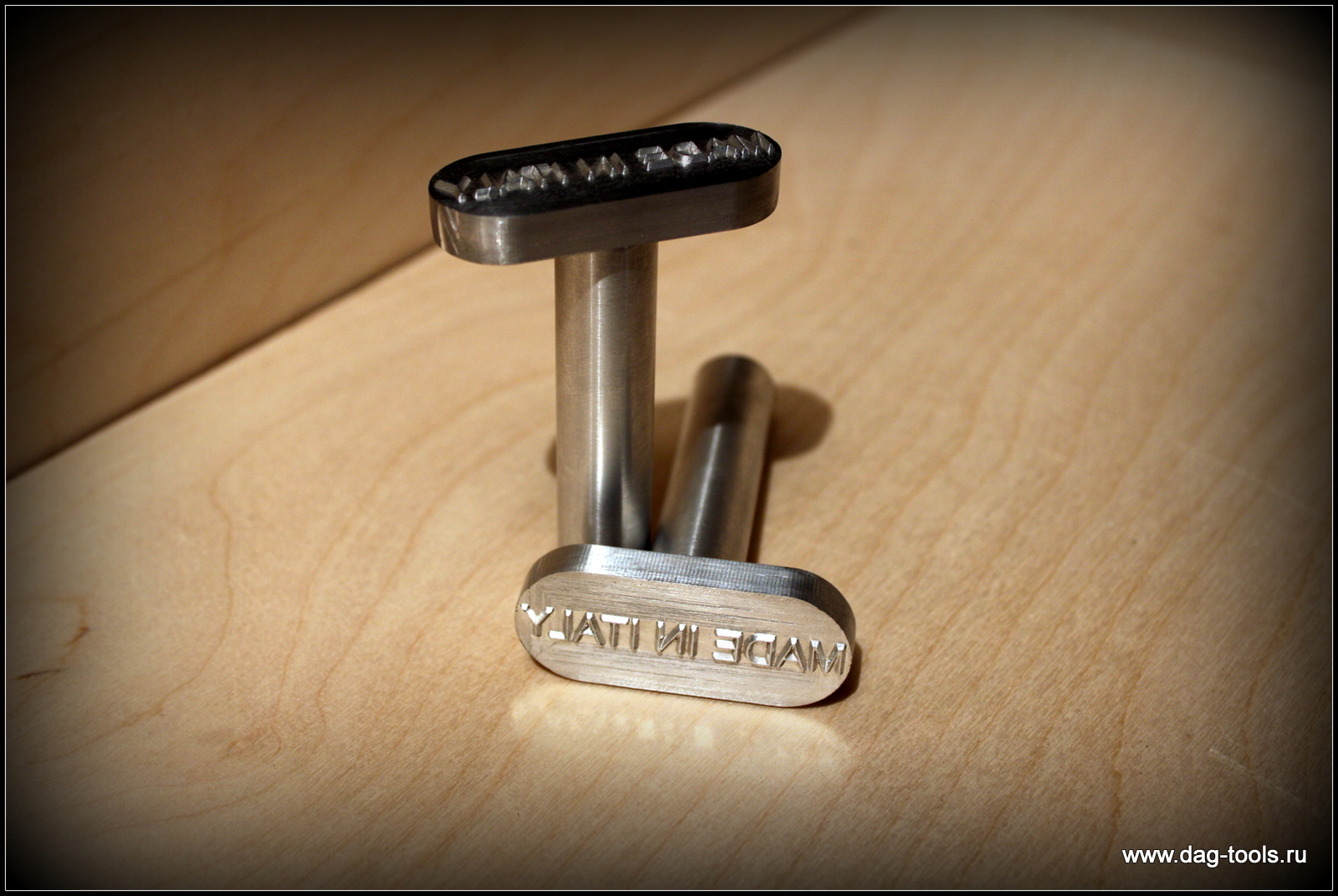

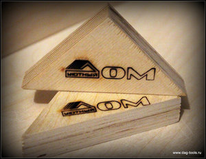

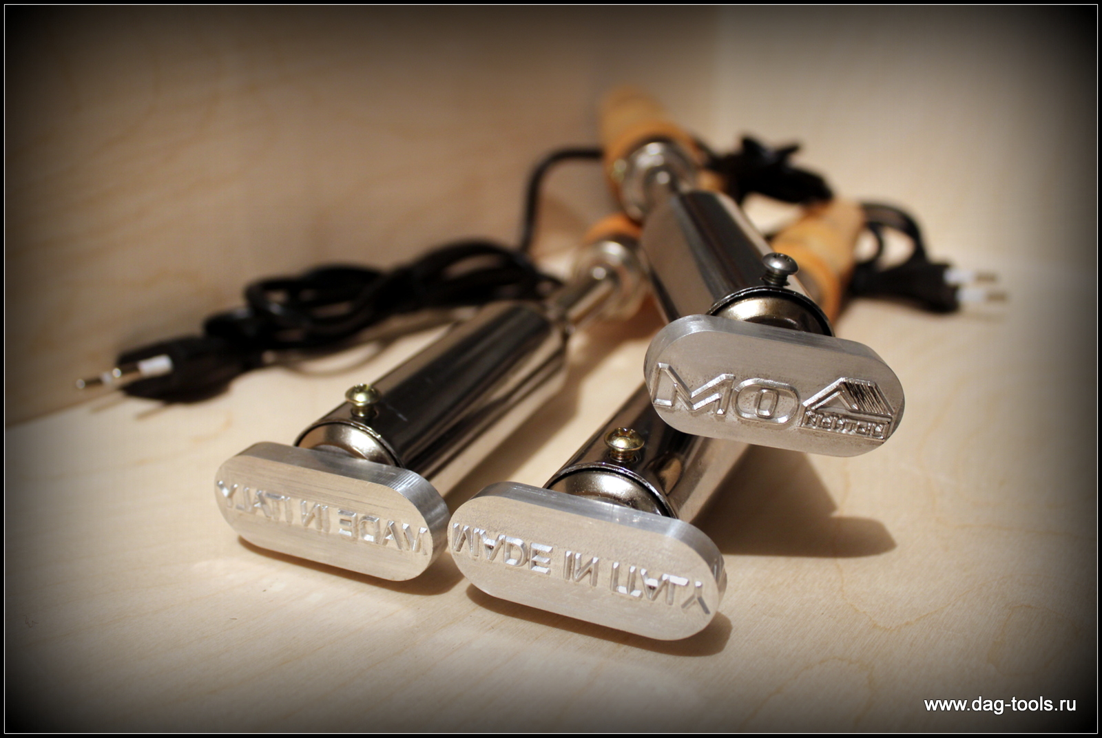

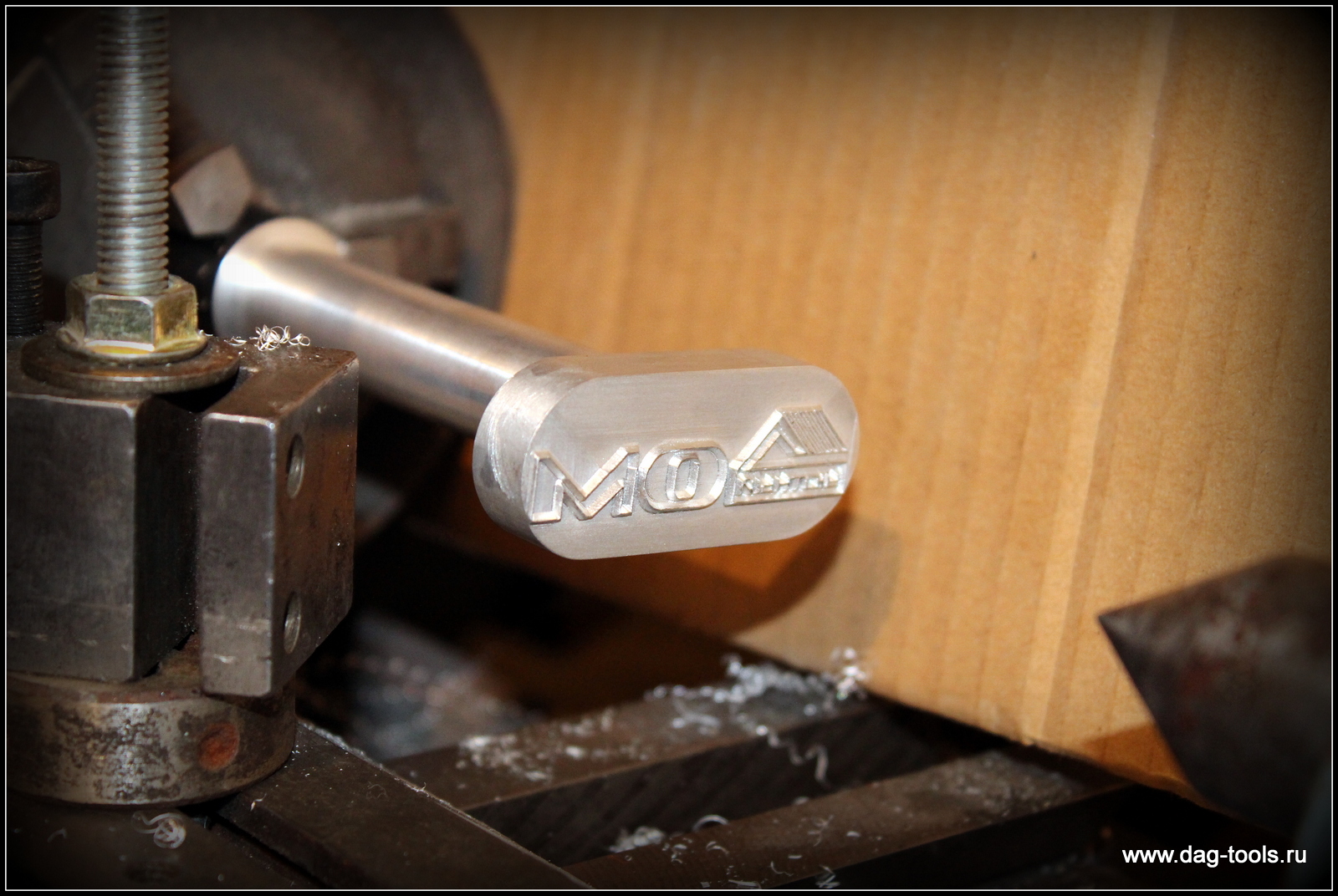

Доброго времени суток, друзья!
Очередная работа, немного подделок.
Термоштампы, на этот раз из дюраля Д16Т.
IMG_2315.JPG (6260 просмотров) <a class='original' href='./download/file.php?id=128026&mode=view' target=_blank>Загрузить оригинал (1017.43 КБ)</a>
IMG_2317.JPG (6260 просмотров) <a class='original' href='./download/file.php?id=128027&mode=view' target=_blank>Загрузить оригинал (763.46 КБ)</a>
IMG_2318.JPG (6260 просмотров) <a class='original' href='./download/file.php?id=128028&mode=view' target=_blank>Загрузить оригинал (1001.81 КБ)</a>
IMG_2320.JPG (6260 просмотров) <a class='original' href='./download/file.php?id=128029&mode=view' target=_blank>Загрузить оригинал (1.02 МБ)</a>
IMG_2321.JPG (6260 просмотров) <a class='original' href='./download/file.php?id=128030&mode=view' target=_blank>Загрузить оригинал (753.33 КБ)</a>
IMG_2322.JPG (6260 просмотров) <a class='original' href='./download/file.php?id=128031&mode=view' target=_blank>Загрузить оригинал (769.24 КБ)</a>
IMG_2325.JPG (6260 просмотров) <a class='original' href='./download/file.php?id=128032&mode=view' target=_blank>Загрузить оригинал (1.62 МБ)</a>
IMG_2328.JPG (6260 просмотров) <a class='original' href='./download/file.php?id=128033&mode=view' target=_blank>Загрузить оригинал (1.29 МБ)</a>
IMG_2329.JPG (6260 просмотров) <a class='original' href='./download/file.php?id=128034&mode=view' target=_blank>Загрузить оригинал (524.71 КБ)</a>
IMG_2336.JPG (6260 просмотров) <a class='original' href='./download/file.php?id=128035&mode=view' target=_blank>Загрузить оригинал (721.58 КБ)</a>
IMG_2339.JPG (6260 просмотров) <a class='original' href='./download/file.php?id=128036&mode=view' target=_blank>Загрузить оригинал (598.5 КБ)</a>
IMG_2340.JPG (6260 просмотров) <a class='original' href='./download/file.php?id=128037&mode=view' target=_blank>Загрузить оригинал (593.1 КБ)</a>
IMG_2341.JPG (6260 просмотров) <a class='original' href='./download/file.php?id=128038&mode=view' target=_blank>Загрузить оригинал (560.17 КБ)</a>
С ув. Магомед.
Dimka
Сообщения: 1286
Репутация: 347
Настоящее имя: Дима
Сообщение Dimka »
Итальянцы разучились "Made in Italy" писать :) ?
П.С. Работа крутая, только вопрос: можно как-нибудь избавиться от подгораний рядом с эмблемой (типа, как на первом фото)? Просто приловчиться и держать столько, сколько надо?
borodaagvali
Сообщения: 335
Репутация: 626
Dimka_almighty писал(а):Итальянцы разучились "Made in Italy" писать :) ?
От подгораний можно, паяльник 100 ватт использовать.
Тут же стоит 200 ватт, по заказу клиента.
С ув. Магомед.

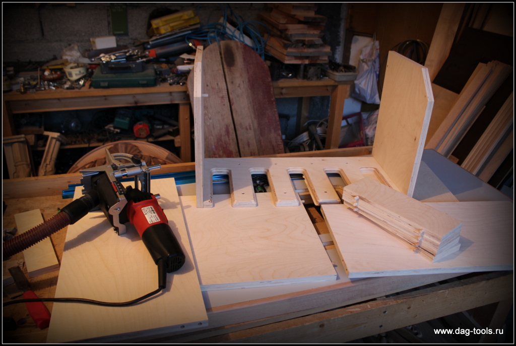

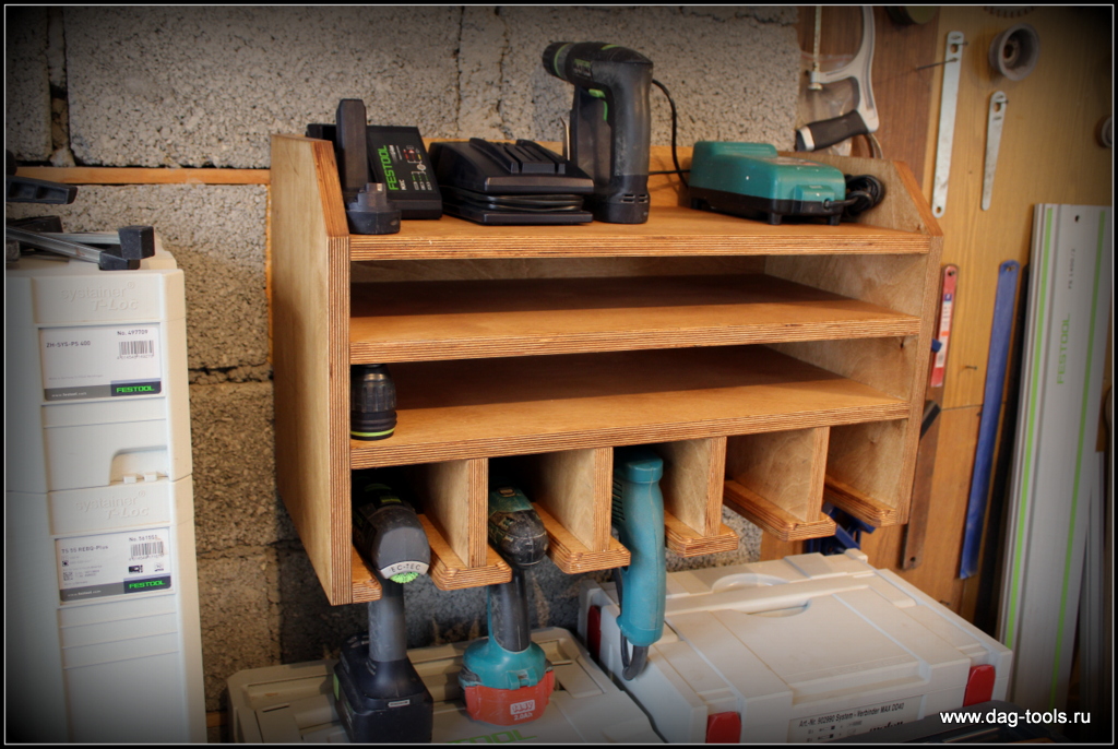

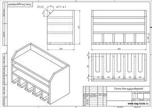

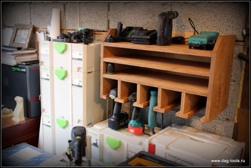

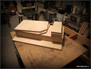

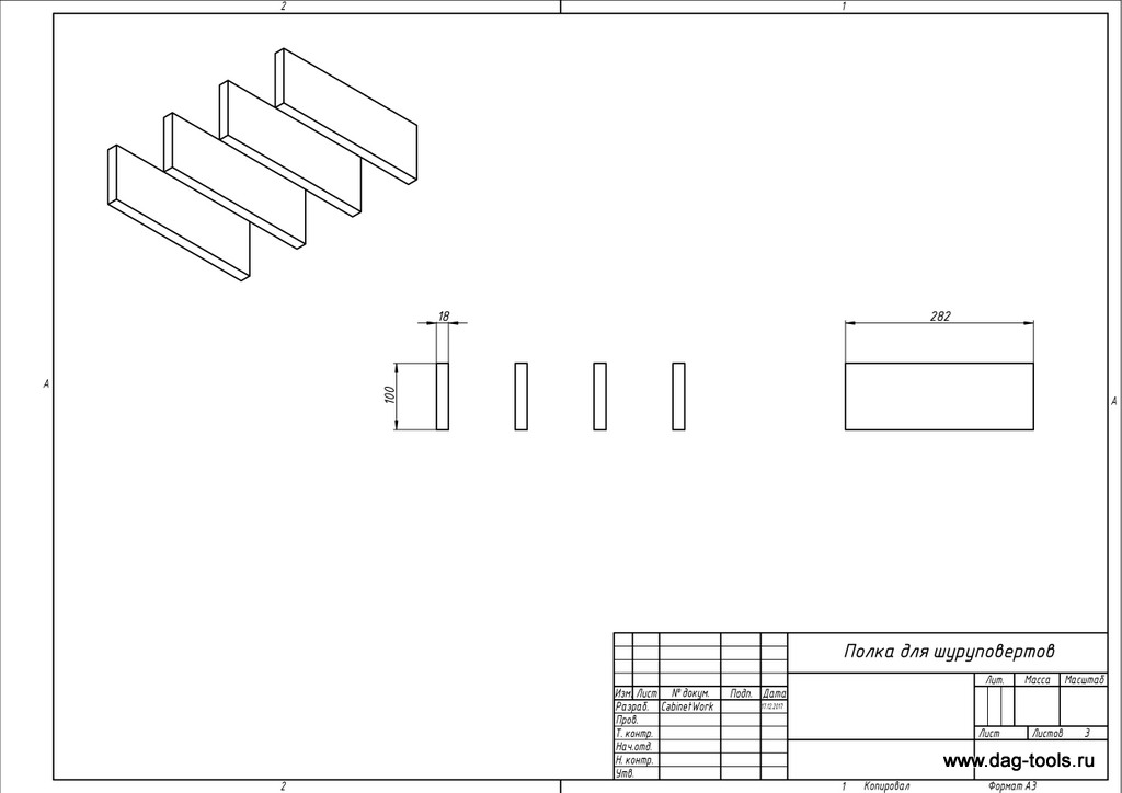

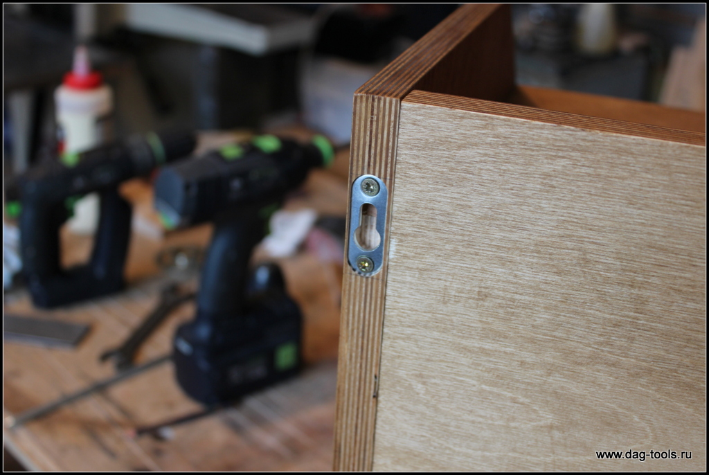

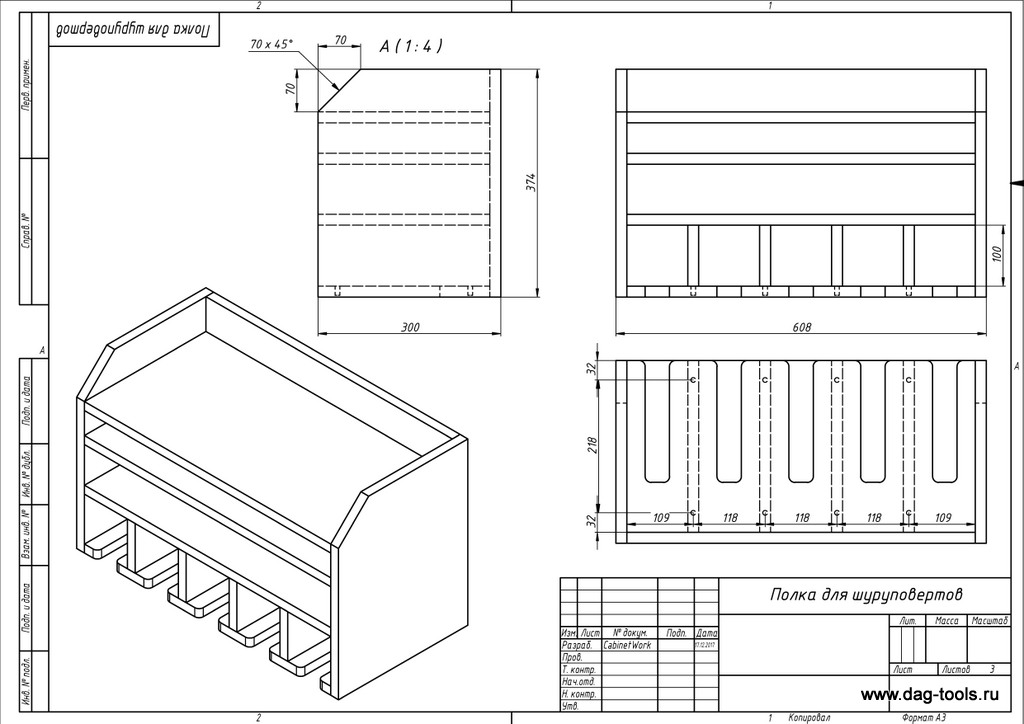

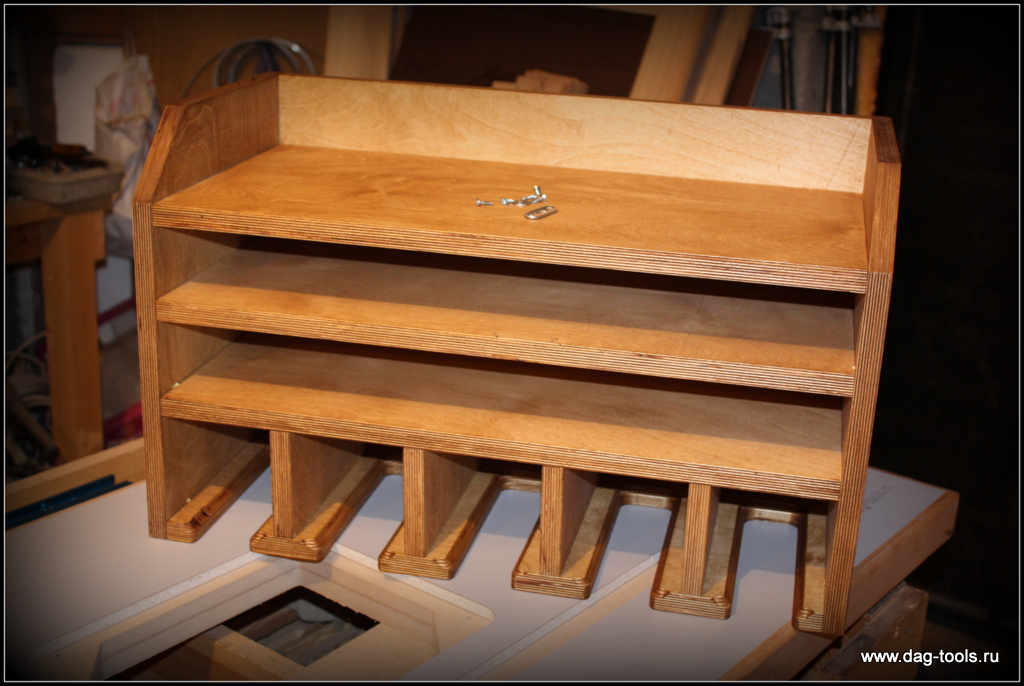

Добрый день, друзья!
С Новым годом вас всех!!!
Затянулось у меня строительство большой мастерской, и дома. И по этой причине, как бы не хотел. Все же приходится обустраиваться во временной мастерской.
Как бы дорог не был инструмент, все же с годами надоедает его доставать из систейнера, убирать обратно после каждой операции.
По этому принял решение, изготовить себе в будущую мастерскую мебель под инструменты (полки, столы, тумбы и т.п.).
Первым у меня был Стол-тумба под токарный станок по дереву СТД-120М. (Как то показывал на него обзор уже).

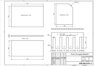

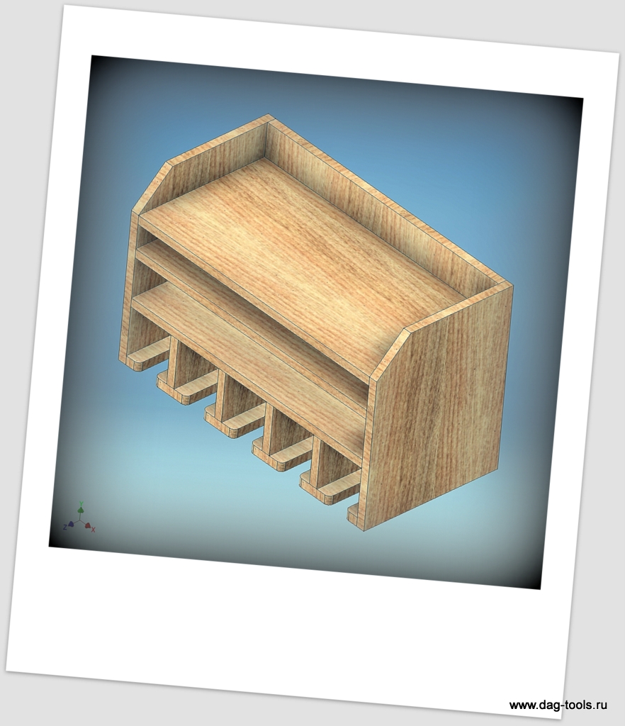

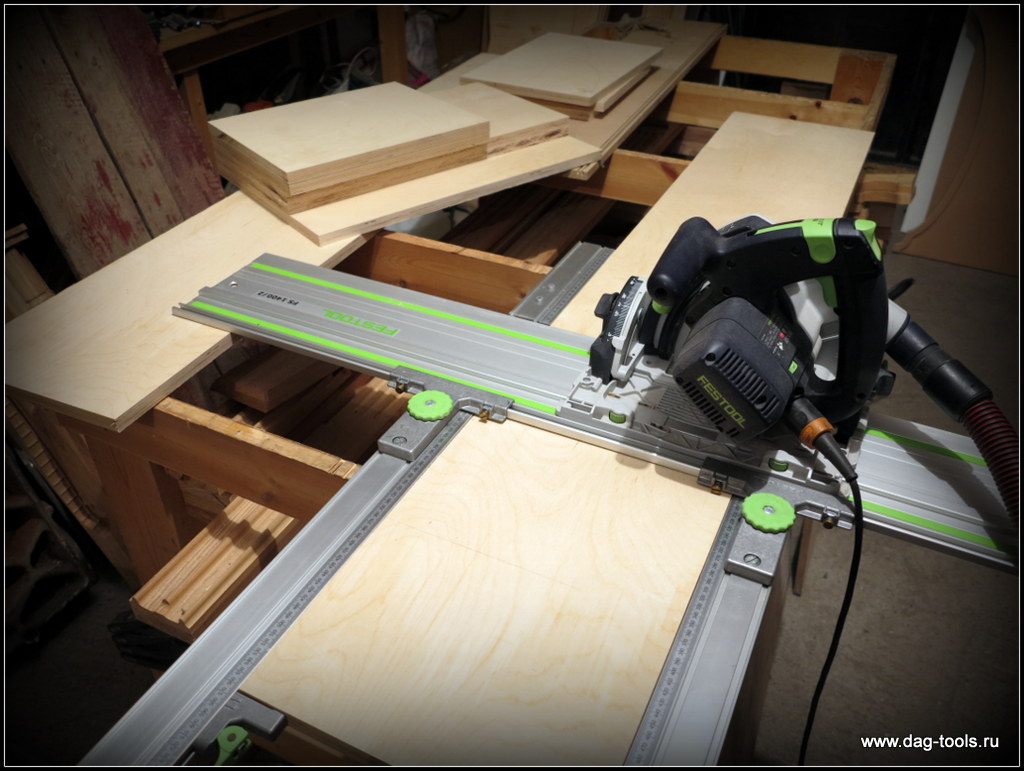

Вторым этапом решил изготовить Полку для шуруповертов и оснастки.
Выкладываю его на ваш суд ;)
Материал: Фанера 18 мм.
Покрытие: Масло Danish.
Ну и далее фотообзор.
Эскиз и чертежи, если кому нужны.
Полка для шуруповертов 1.jpg (6097 просмотров) <a class='original' href='./download/file.php?id=128160&mode=view' target=_blank>Загрузить оригинал (358.73 КБ)</a>
Полка для шуруповертов лист 1.jpg (6097 просмотров) <a class='original' href='./download/file.php?id=128161&mode=view' target=_blank>Загрузить оригинал (127.15 КБ)</a>
Полка для шуруповертов лист 2.jpg (6097 просмотров) <a class='original' href='./download/file.php?id=128162&mode=view' target=_blank>Загрузить оригинал (78.67 КБ)</a>
Полка для шуруповертов лист 3.jpg (6097 просмотров) <a class='original' href='./download/file.php?id=128163&mode=view' target=_blank>Загрузить оригинал (58.07 КБ)</a>

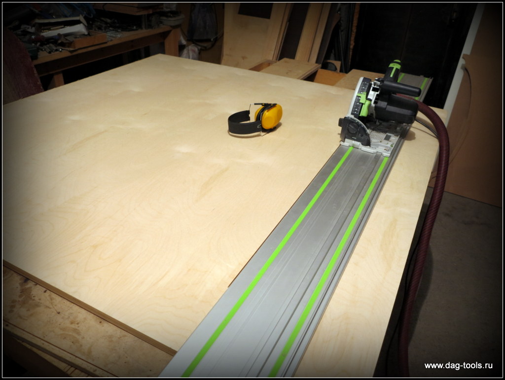

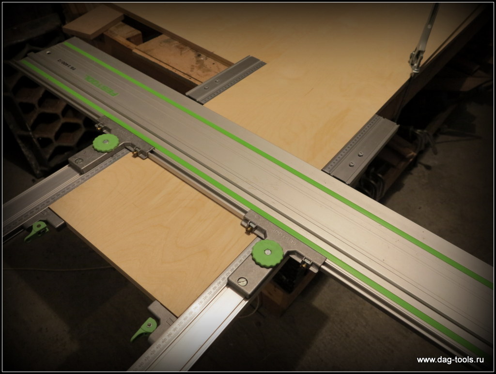

Процесс изготовления.
IMG_6564.JPG (6097 просмотров) <a class='original' href='./download/file.php?id=128168&mode=view' target=_blank>Загрузить оригинал (130.12 КБ)</a>
IMG_6567.JPG (6097 просмотров) <a class='original' href='./download/file.php?id=128169&mode=view' target=_blank>Загрузить оригинал (133.34 КБ)</a>
IMG_6568.JPG (6097 просмотров) <a class='original' href='./download/file.php?id=128170&mode=view' target=_blank>Загрузить оригинал (157.86 КБ)</a>
IMG_6569.JPG (6097 просмотров) <a class='original' href='./download/file.php?id=128171&mode=view' target=_blank>Загрузить оригинал (149.17 КБ)</a>
IMG_2351.JPG (6097 просмотров) <a class='original' href='./download/file.php?id=128164&mode=view' target=_blank>Загрузить оригинал (323.55 КБ)</a>
IMG_2353.JPG (6097 просмотров) <a class='original' href='./download/file.php?id=128165&mode=view' target=_blank>Загрузить оригинал (324.48 КБ)</a>
IMG_2355.JPG (6095 просмотров) <a class='original' href='./download/file.php?id=128172&mode=view' target=_blank>Загрузить оригинал (323.99 КБ)</a>
IMG_2356.JPG (6095 просмотров) <a class='original' href='./download/file.php?id=128173&mode=view' target=_blank>Загрузить оригинал (328.22 КБ)</a>
IMG_2357.JPG (6097 просмотров) <a class='original' href='./download/file.php?id=128166&mode=view' target=_blank>Загрузить оригинал (398.86 КБ)</a>
IMG_2358.JPG (6097 просмотров) <a class='original' href='./download/file.php?id=128167&mode=view' target=_blank>Загрузить оригинал (395.95 КБ)</a>
Магомед - супер! спасибо за идею. пока что лучшее решение из виденых. Сам периодически думаю над подобной полкой, но до такого не додумался. А всякие из сантехнических труб отталкивают своей колхозностью. еще раз спасибо за идею!
borodaagvali
Сообщения: 335
Репутация: 626
Hanter писал(а):Магомед - супер! спасибо за идею. пока что лучшее решение из виденых. Сам периодически думаю над подобной полкой, но до такого не додумался. А всякие из сантехнических труб отталкивают своей колхозностью. еще раз спасибо за идею!
Не за что, всегда рад...
Сам избегаю подобного колхоза, нравится как то жить и трудиться со вкусом. :hehehe:
Будет еще продолжение.
По задумке, намерен в два горизонтальных отсека встроить выдвижные ящики с перегородками.
Для мелочевок.
Пока нет подходящих рельсов, как куплю соберу.
С ув. Магомед.

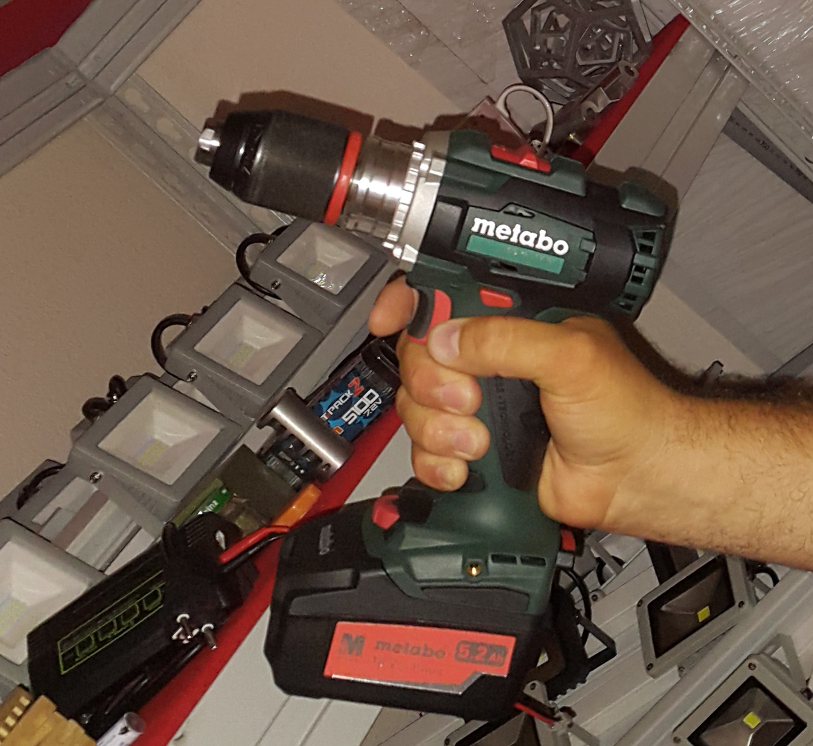

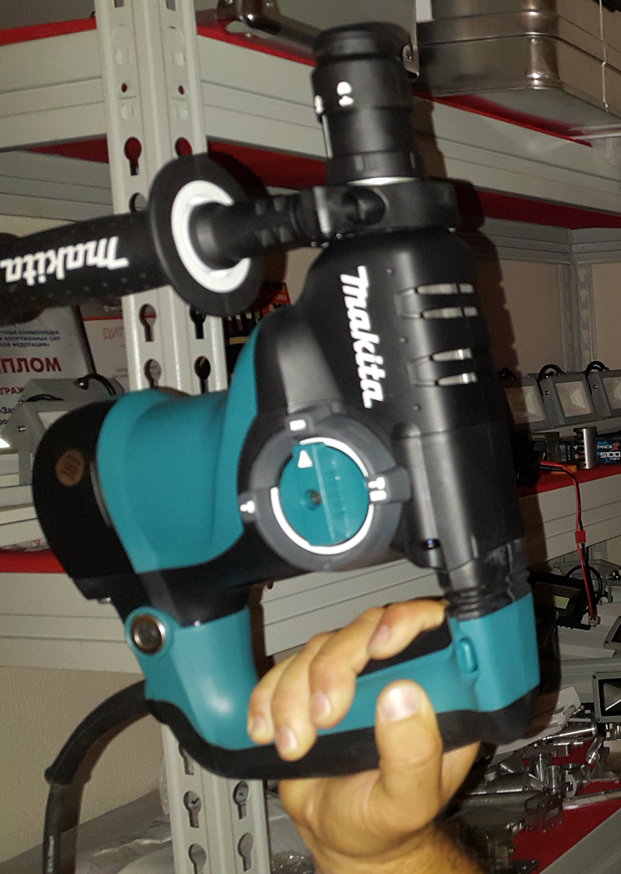

Идея супер.

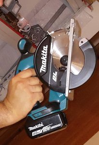

Но, вопрос.
Весь инструмент поставляется с "чемоданами с ручками".
И куда теперь девать эти чемоданы с ручками и причиндалами?
И как быть с инструментом, отличающимся по габаритам в два-три раза. А если перфоратор, то куда его?, хотя не на каждый день. А циркулярочку? Можно разные полки по глубине сделать.
20170814_195237.jpg (5998 просмотров) <a class='original' href='./download/file.php?id=128197&mode=view' target=_blank>Загрузить оригинал (403.16 КБ)</a>
20170814_195344.jpg (5998 просмотров) <a class='original' href='./download/file.php?id=128198&mode=view' target=_blank>Загрузить оригинал (317.54 КБ)</a>
20170814_195556.jpg (5998 просмотров) <a class='original' href='./download/file.php?id=128199&mode=view' target=_blank>Загрузить оригинал (1005.25 КБ)</a>
Для примера. Может кто-то что-то оптимальное предложит.
Супер идея. Причём удобно для "аккумулятора". Висит, аккумулятор снял, зарядил, захотел рядом положил, или на другой аппарат использовать.
