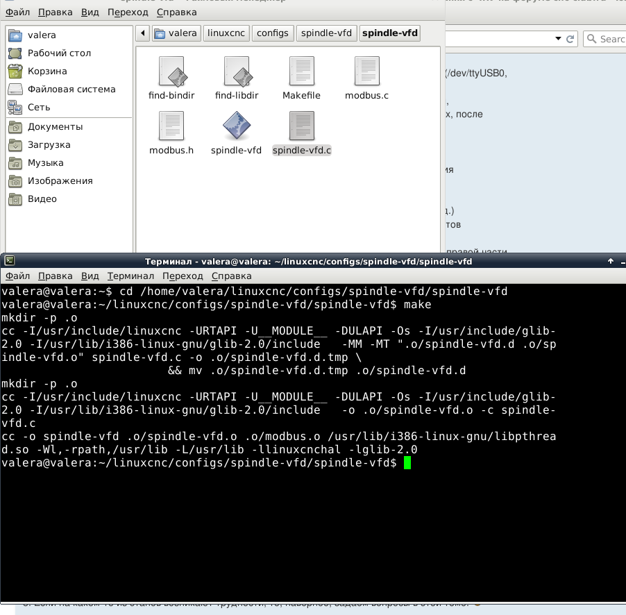

Получилось cd забыл.

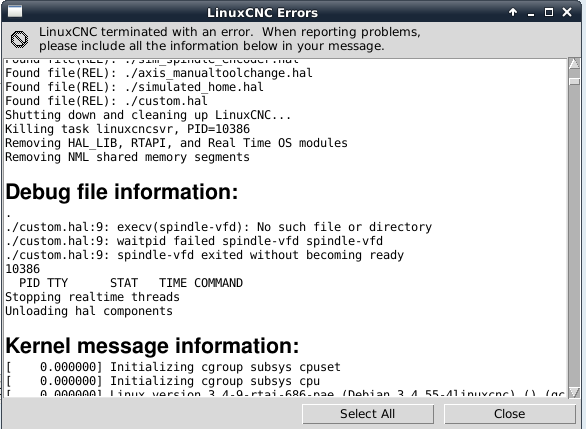

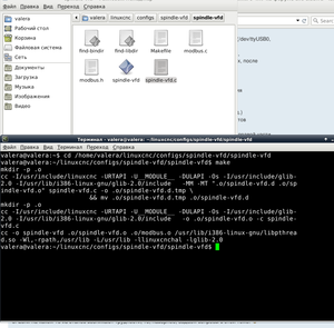

С компилировал вроде нормально, а linuxcnc не запускается.
В чем дело, не пойму.
Не подскажет кто нибуть?

execv(spindle-vfd): No such file or directory
Вероятно не выполнен make install.

Понял, спасибо.
Сделал так (sudo make install) и пошло.

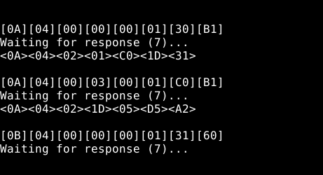

Я правильно двигаюсь или есть какие то другие способы, (функции)

BentScrew писал(а):Но в целом, для поддержки нескольких частотников, в компоненте придётся много чего дописать, и "универсальности" там уже не будет.
Как организовать опрос двух частотников на разных адресах slave..
С начало считать один частотник затем другой частотник потом отправить данные в один частотник затем другой частотник или
считать один частотник затем отправить данные в него, затем считать второй частотник и отправить данные в него.
Как по науке это должно происходить?
aekhv
Сообщения: 390
Зарегистрирован: 17 окт 2014, 15:03
Репутация: 218
Откуда: г.Хабаровск
Re: Частотник и Modbus. Универсальная заготовка.
Сообщение aekhv »
Валерий писал(а):Как по науке это должно происходить?
По науке можно и так, и эдак. Как лучше в вашем конкретном случае - никто не знает. Расскажите что у вас за девайс такой хитрый, с тремя частотниками, да ещё под управлением LinuxCNC? Какова логика включения/выключения каждого преобразователя? Каким образом задаётся частота? Индивидуально для каждого преобразователя? Вот, например, подали команду S10000 M3, первый частотник завёлся на 10к оборотов. Что делают другие два частника? Они тоже должны запуститься на 10к? Нужно ли контролировать spindle-at-speed для всех трёх преобразователей? Дайте больше исходных данных, коллективный разум форума подскажет как лучше решить конкретно вашу задачу.
