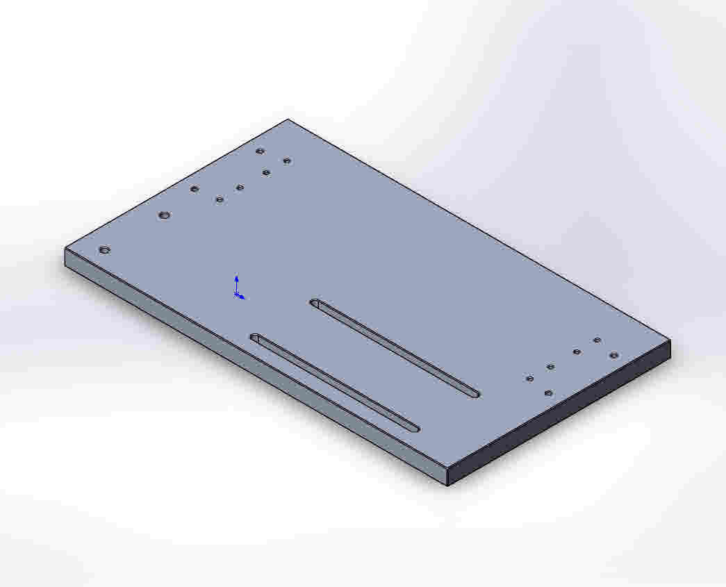

Вопрос к автору, может банальный но всё же спрошу: какой жидкостью промывать инструмент после работы с полиэфирной смолой?
WMMARKET.COM.UA 3D принтеры и аксессуары. Услуги 3Dпечати до 20мкм
Ershoff
Сообщения: 635
Репутация: 241
Откуда: Киев. Украина
Re: Инженерный камень (aka полимербетон aka полимергранит
Сообщение Ershoff »
Ацетоном, 647 растворителем, пока не застыло конечно, когда застыло просто нагреть феном и отшкрябать.

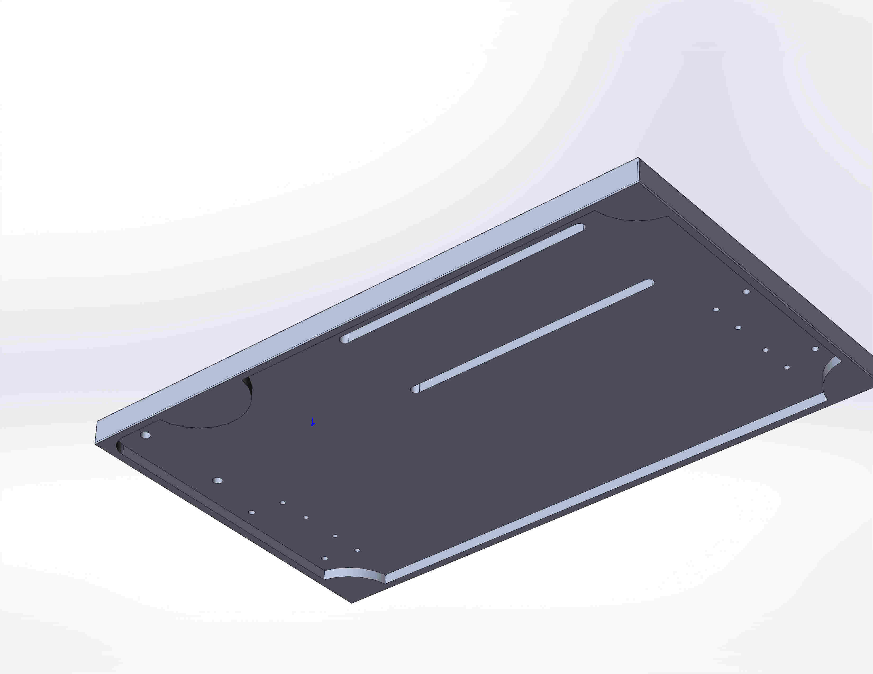

Сегодня попробовал залить вот такую станинку в закрытую форму, через горловинку. Эксперимент увенчался неудачей. Я не смог протолкунуть всю смолу до того как началось гелеобразование, она не очень хотела пролазить. :hehehe: :hehehe: Размер станины 600 х 350мм. Надо в ручную работать только с открытым вариантом формы, чтоб сразу с ведра вывалил всю смолу разровнял и всё. А как быть с отверстиями, пазами и утоплениями не на лицевой стороне. Может использовать какойто наполнитель другой? Чтоб залил просто плиту, поставил на фрезер и доработал как надо... Например использовать гранулы какого нибудь пластика.. :thinking:

А вы ничего не перепутали? Технология для этого не подходит.

дыкЪ эпоксидка в помощъ :) не те объёмы, чтобы разница в цене сильно ударила по карману.

И это - самое правильное решение.Два предложения с сайта, производителя полимергранитных станин,отвечают на все вопросы :"Granitek Precision Granite Castings are produced by mixing high grade angular granite aggregates, which are crushed, river-washed, kiln-dried and carefully sieved to give optimum performance, with an epoxy resin system.
The mixed material and resin system is then poured into an open mould at room temperature (ambient), vibrated and low exothermic reaction takes place over a period of time."(с)

john1987887 писал(а): вы ничего не перепутали? Технология для этого не подходит.
Ну залепить иногда надо же.... :hehehe: :hehehe: :hehehe: Это я еще постеснялся рассказать как и из чего я форму для заливки сделал... :hehehe: :hehehe:

Просчитал я заливку из эпоксидной смолы, выходит дешевле плиту алюминия купить 16тую и на фрезер....

эммм... это что чистая смола что-ли ? дыкЪ её ж с наполнителем надо. пропорции примерно те же, что и с полиэфиркой.
Эмпирически прикидываю что максимум на 50 баксов уйдёт.

А еще мастер-модель изготовить и силикон для изготовления формы. Алюминий ко всему выходит надежнее. А если отлить деталь из алюминиевого лома, то вообще грош цена выходит.

Не, ну если есть возможность самостоятельно отлить габаритную деталь из ала
то это конечно самое то, из экономических соображений.
Формовочный силикон или полиуретан это хорошо, но не обязательно.
Нет там у вас тонких деталей для которых это нужно. Это ж не скульптура.
Форму можно сделать одноразовую из гипса, под расколотку.
Можно выклеить из той же полиэфирки со стекловолокном.
Если очень хочется мягкую форму - то для удешевления процесса можно использовать
полиуретановый герметик для швов.(кстати почти не даёт усадки)
