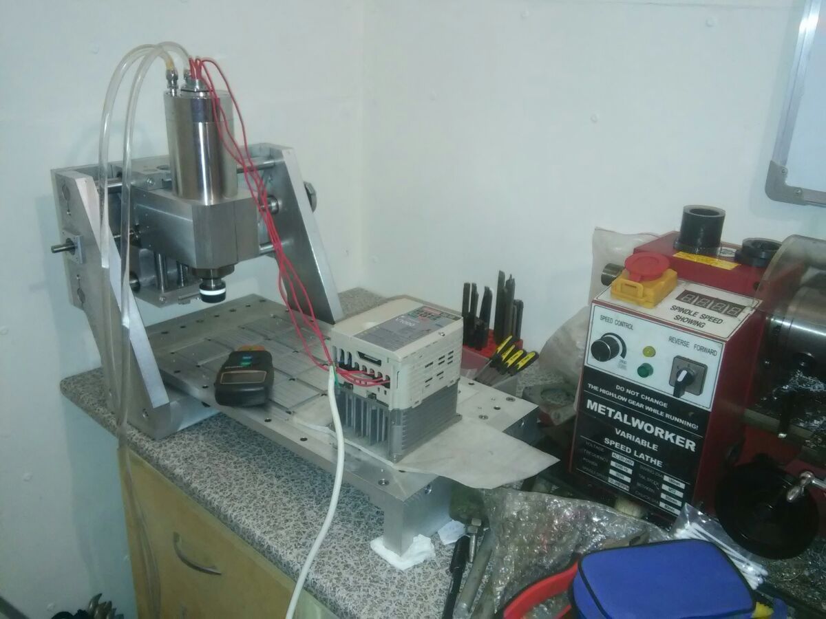

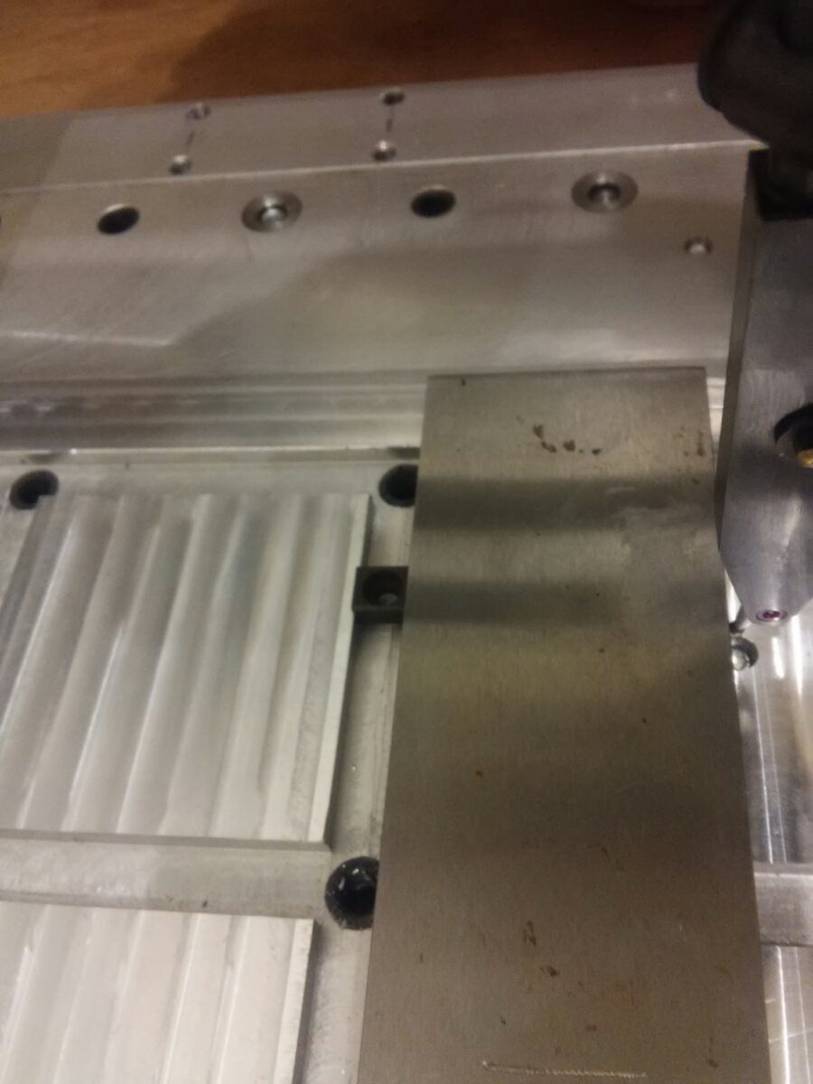

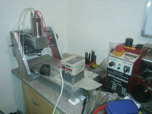

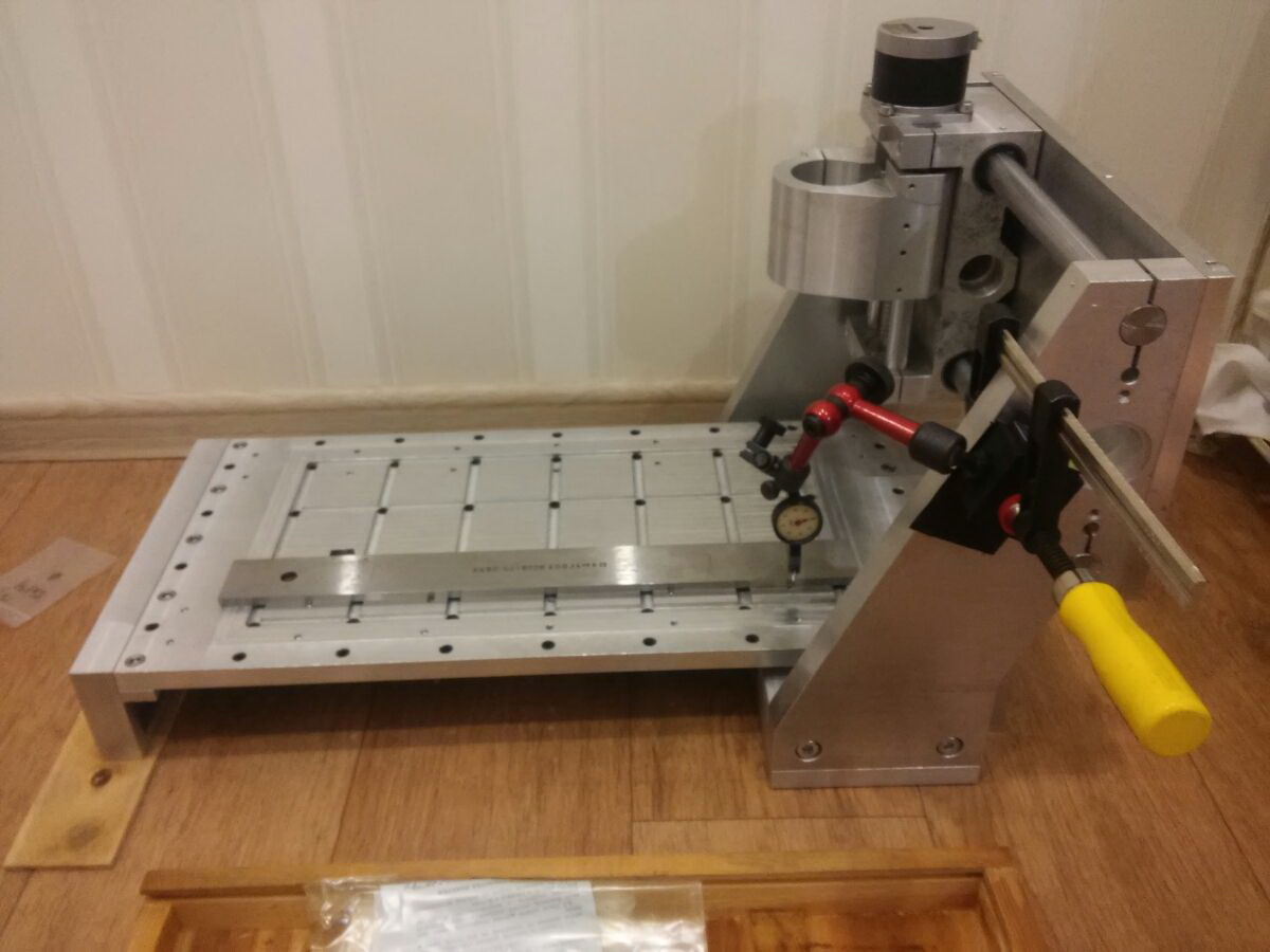

понемногу двигаемся. результат пока радует
1.jpg (7416 просмотров) <a class='original' href='./download/file.php?id=95804&mode=view' target=_blank>Загрузить оригинал (135.45 КБ)</a>
2.jpg (7416 просмотров) <a class='original' href='./download/file.php?id=95805&mode=view' target=_blank>Загрузить оригинал (158.75 КБ)</a>
4.jpg (7416 просмотров) <a class='original' href='./download/file.php?id=95806&mode=view' target=_blank>Загрузить оригинал (164 КБ)</a>
5.jpg (7416 просмотров) <a class='original' href='./download/file.php?id=95807&mode=view' target=_blank>Загрузить оригинал (148.6 КБ)</a>

вот, кум пнул меня и переделали крепление шпинделя. все снимал на видио, но надо смотнировать чтобы было красиво а не 20 обрезков.

вот долгожданное видио по новому кронштейну https://www.youtube.com/watch?v=sbg-NzNUKVA

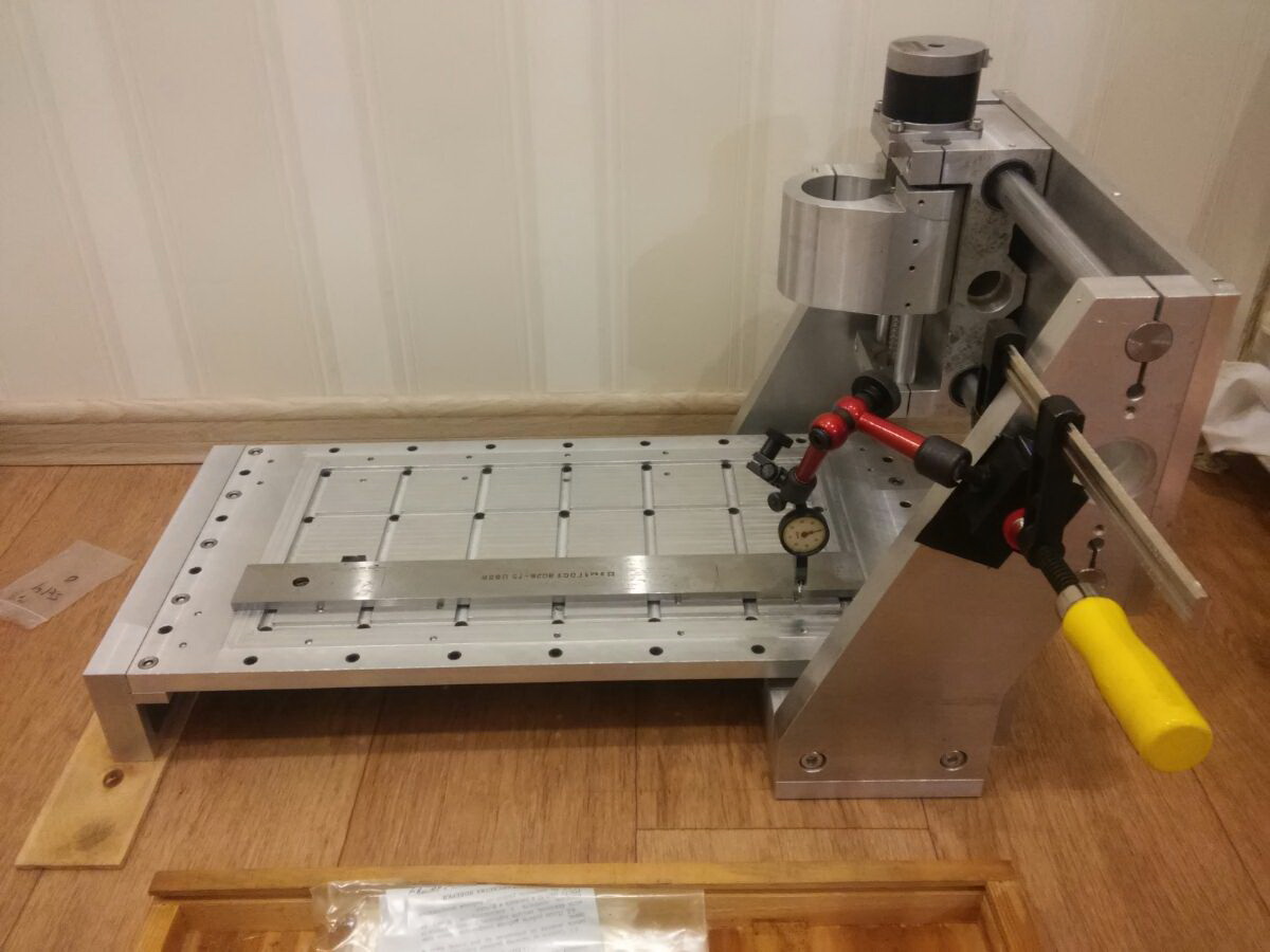

Кум не перестает удивлять
SkypePhoto_20171203_164616.jpg (5076 просмотров) <a class='original' href='./download/file.php?id=125963&mode=view' target=_blank>Загрузить оригинал (113.32 КБ)</a>
ждем стружки
