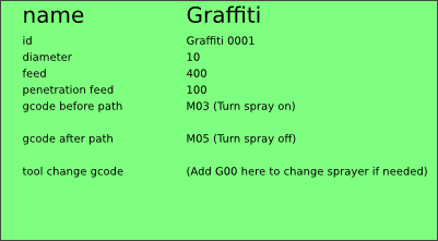

Скорость в плагине меняется назначением Feed в инструменте. Заходим в Gcodetools -> Tols library выбираем тип graffiti и нажимаем применить, появится вот такая штука, в ней параметры можно менять при помощи инструмента Text(F8).
0125 gcodetools tools library.png (4798 просмотров) <a class='original' href='./download/file.php?id=742&mode=view' target=_blank>Загрузить оригинал (16.63 КБ)</a>
Кстати, если инструмент не задан, то он добавится автоматически.

Видел я эту штуку... не подумал что прямо в ней можно редактировать параметры. Кстати удивился когда эта штука выдала мне текст шрифтом 4mylover с сердечками, цветочками... у меня этот шрифт первый в списке. Штука подбирает первый шрифт из списка?

Уже нет. Я это где-то неделю назад исправил, теперь по умолчанию Dejavu Sans. Если его нет наверное выберет какой-то другой :roll:.
ЗЫ лучше самому создавать инструмент с типом graffiti, у него будут только нужные поля и заранее установлены включения/выключения спрея.
Кстати, забыл сказать, с диодом можно проверить и плотность рисунка - там где траектория будет ярче будет более темный цвет.

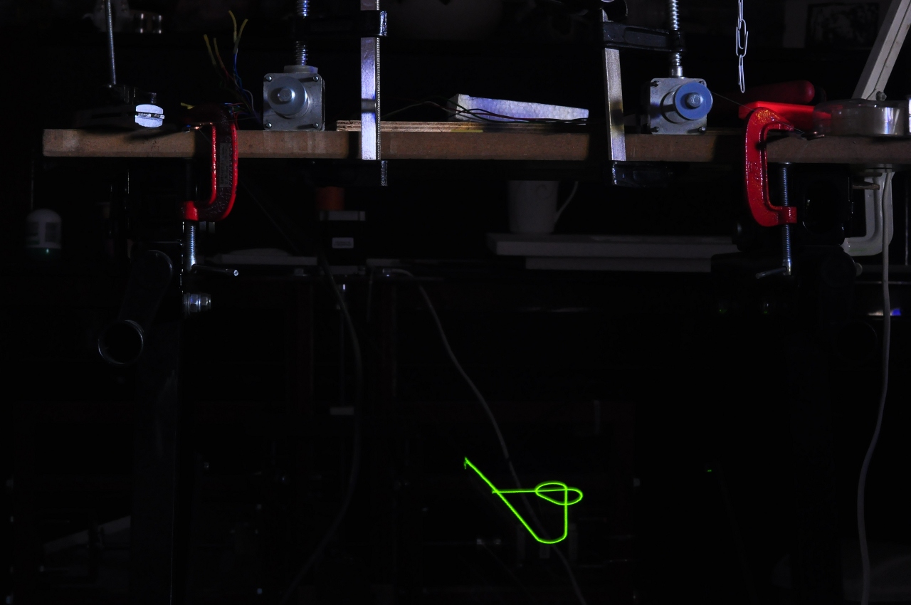

Попробовал со светодиодом... Успел только один раз запустить и к сожалению выдержки в 30 сек. хватило только на это:
Завтра еще попробую :).
.... хотя может там и по-короче выдержка получилась...

Любопытный след! Кстати, я на своем аппарате нашел ручную выдержку. Первое нажатие открывает затвор, второе закрывает. Мож и у тебя такая опция есть?
Мнение автора может не совпадать с мнением редакции
Re: Треугольная система координат
У меня Nikon D90. Вроде есть режим Bulb в котором можно выдержку до получаса делать, но либо нужен пульт или тросик (тогда будет как у тебя), либо нужно держать кнопку постоянно нажатой...

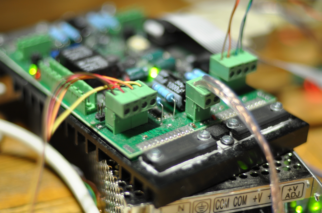

Хмммм... Что-то у меня одна ось постоянно глючит... такое ощущение, что дело в контактах... Фото откладывается до завтра.
Нужно найти удобный способ подключения двигателей к контроллеру.
На контроллере стоят какие-то галимые разъемы - в них практически невозможно зафиксировать провода.

А что это у тебя за контроллер? Первые из контроллеров PureLogic?
Да это их контроллер.
