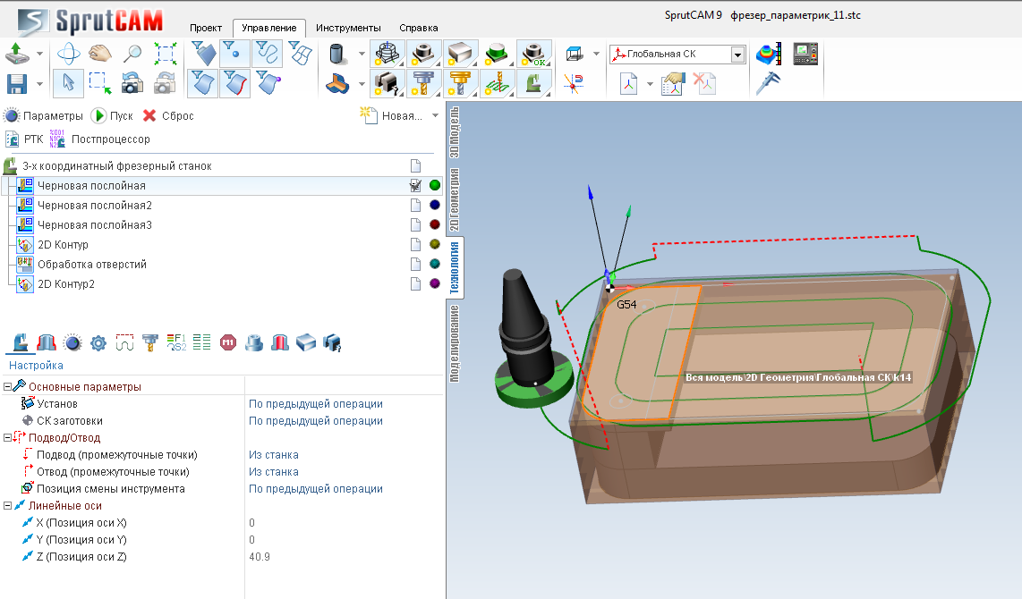

всем добрый вечер.
снова возник вопрос:
создал черновую послойную. хочу пропылить верхнюю плоскость. вроде разобрался, чтобы обработать только ее в заготовке накинул по Z пару мм, а нижний уровень указал как верхнюю плоскость детали.
По умолчанию он мне предлагает эквидистанту
ф1_экв.png (4954 просмотра) <a class='original' href='./download/file.php?id=57662&mode=view' target=_blank>Загрузить оригинал (123.57 КБ)</a>
а я хочу параллельными ходами, фреза позволяет.
ф1_прл.png (4954 просмотра) <a class='original' href='./download/file.php?id=57661&mode=view' target=_blank>Загрузить оригинал (173.94 КБ)</a>
как мне объяснить ему, чтобы первый ход шел не по краю детали, а брал больше ? кол-во ходов поменьше бы сделать.

Припуск сделать больше (в закладке ПАРАМЕТРЫ), шаг - меньше (закладка СТРАТЕГИЯ).
Re: SprutCAM
Добавлено: 09 сен 2015, 11:01
DoodleJump
я попробовал шаг сделать поменьше, в итоге кол-во проходов увеличилось, начинает все равно по грани.
попробовал увеличить шаг до 80ти процентов, кажись, то, что нужно..
Re: SprutCAM
Добавлено: 09 сен 2015, 11:08
Ну раз с шагом всё ясно, остается припуск. Если в рабочем задании для операции у вас указан контур или плоскость, то в свойствах этого контура тоже есть параметр ПРИПУСК. Делаем его меньше/больше по вкусу.
