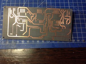

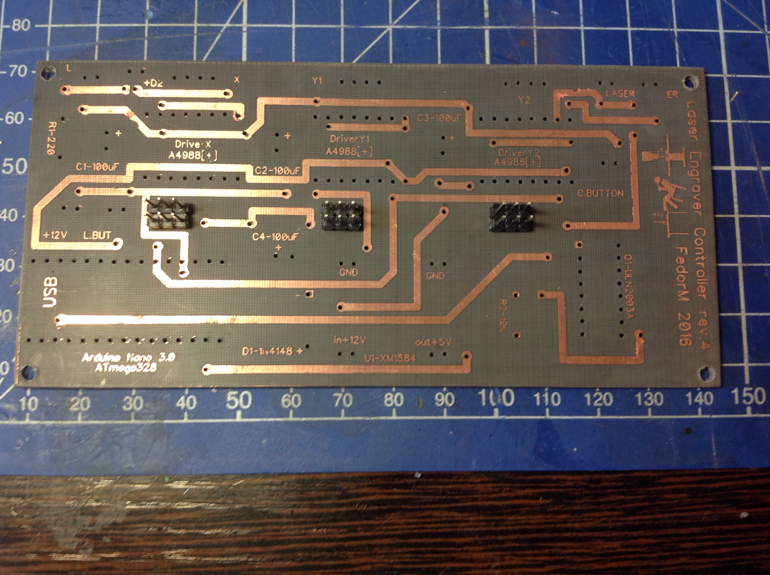

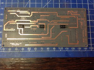

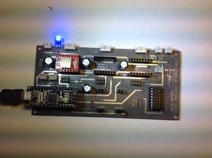

Плату затравил, правда картинка перевернулась :wtf: Буду ждать преобразователь dc dc
image.jpg (6005 просмотров) <a class='original' href='./download/file.php?id=82354&sid=8d3405fdb57aa3b99aaa32f398c3e5f7&mode=view' target=_blank>Загрузить оригинал (1.14 МБ)</a>
image.jpg (6005 просмотров) <a class='original' href='./download/file.php?id=82355&sid=8d3405fdb57aa3b99aaa32f398c3e5f7&mode=view' target=_blank>Загрузить оригинал (1.06 МБ)</a>

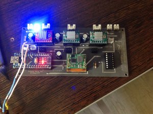

Не сдержался :D Осталось только дождаться правильной нанки с драйверами и конвертер. Взял два диода, один для подстройки конвертера, другой сразу впаял. R1, думаю, надо было побольше поставить, а то слишком ярко светит диод.
image.jpg (5977 просмотров) <a class='original' href='./download/file.php?id=82390&sid=8d3405fdb57aa3b99aaa32f398c3e5f7&mode=view' target=_blank>Загрузить оригинал (1.19 МБ)</a>

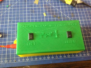

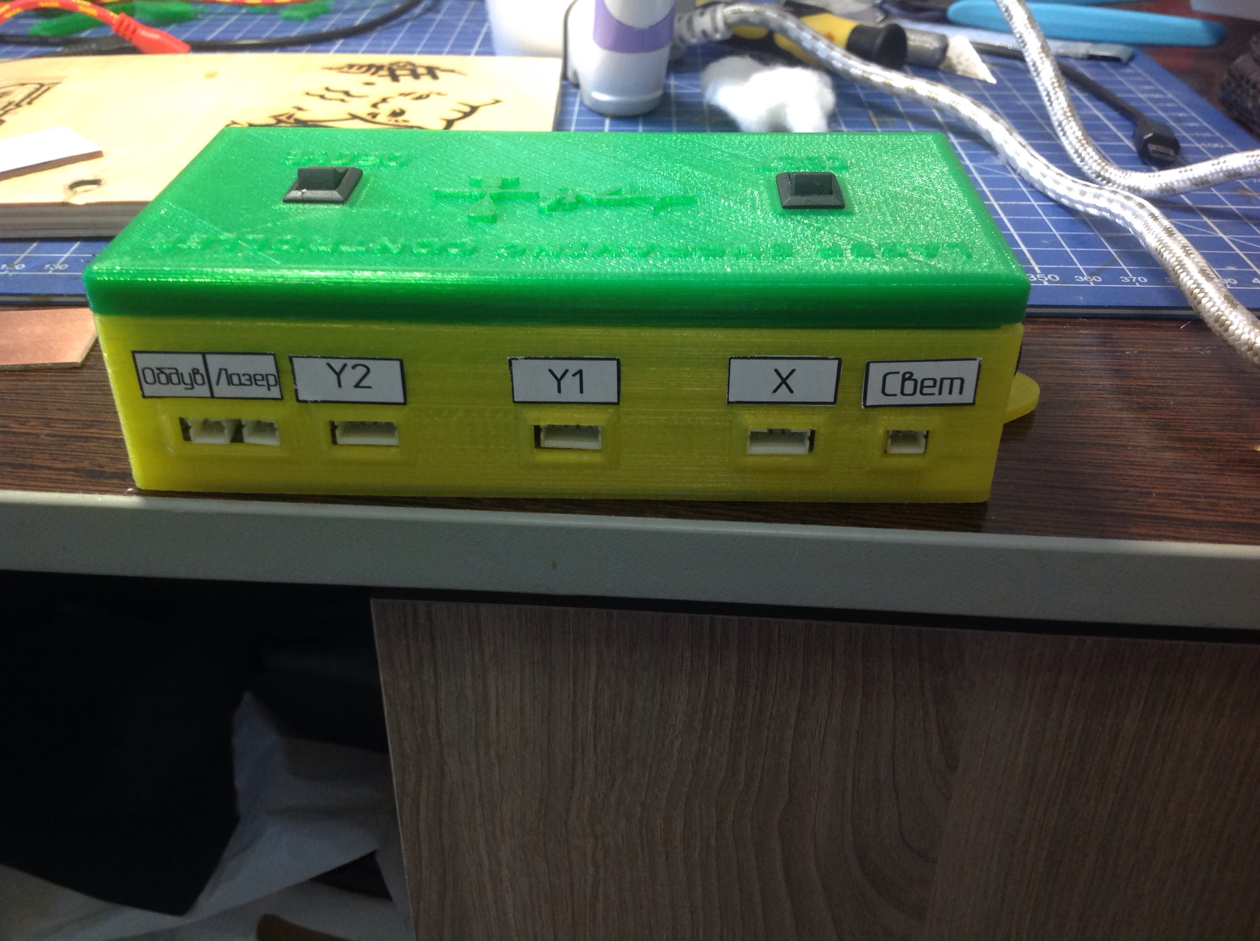

И бокс накидал
image.jpg (5903 просмотра) <a class='original' href='./download/file.php?id=82424&sid=8d3405fdb57aa3b99aaa32f398c3e5f7&mode=view' target=_blank>Загрузить оригинал (321.14 КБ)</a>

Можно временно для отладки линейный поставить (развести небольшую платку), просто он греться может.

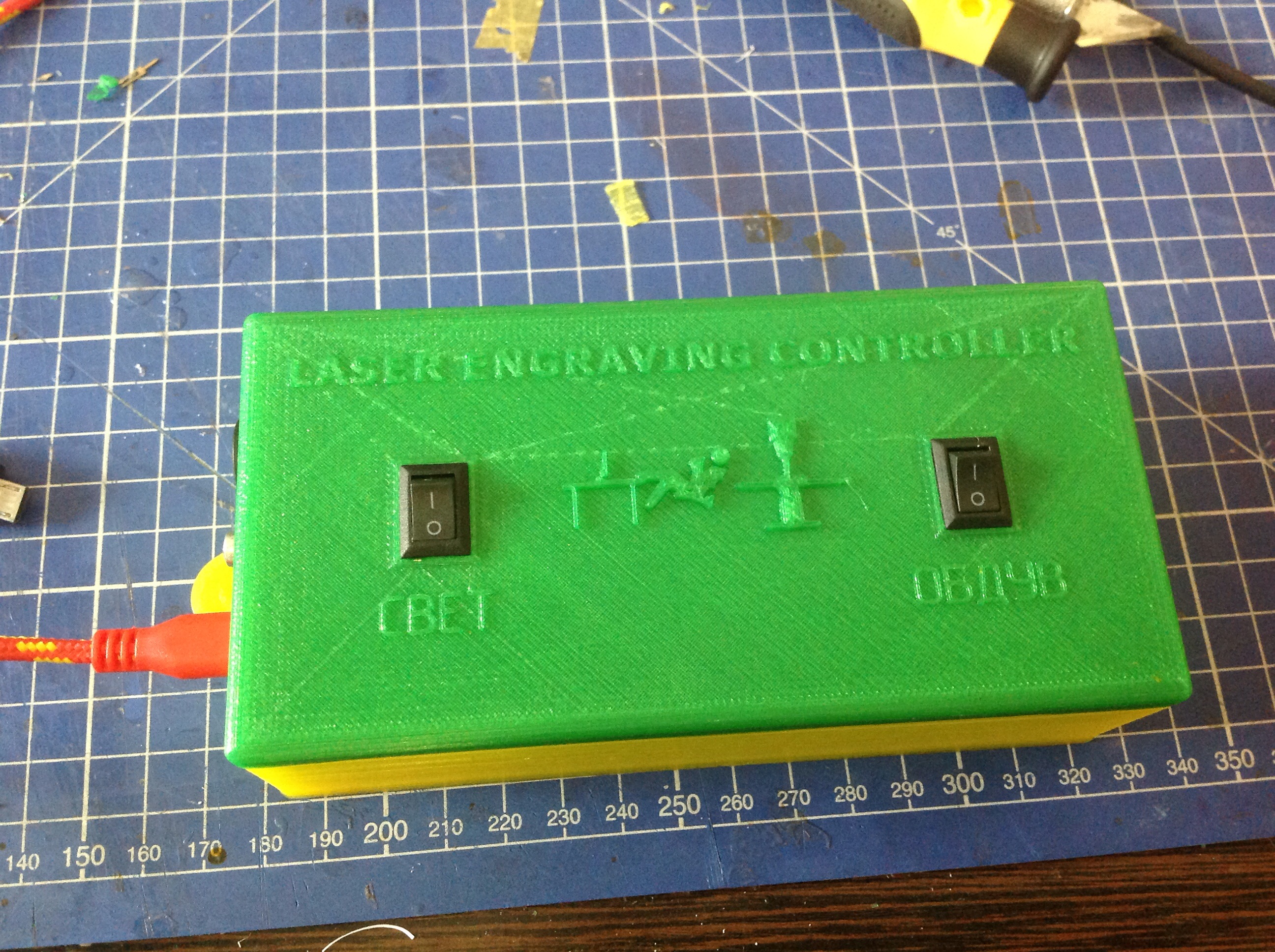

Ну как-то так. Правда с толщиной крышки переборщил, не заметил, что офсет поменьше нужно сделать было.
image.jpg (5856 просмотров) <a class='original' href='./download/file.php?id=82513&sid=8d3405fdb57aa3b99aaa32f398c3e5f7&mode=view' target=_blank>Загрузить оригинал (1.17 МБ)</a>
image.jpg (5856 просмотров) <a class='original' href='./download/file.php?id=82514&sid=8d3405fdb57aa3b99aaa32f398c3e5f7&mode=view' target=_blank>Загрузить оригинал (1.58 МБ)</a>
image.jpg (5856 просмотров) <a class='original' href='./download/file.php?id=82515&sid=8d3405fdb57aa3b99aaa32f398c3e5f7&mode=view' target=_blank>Загрузить оригинал (984.08 КБ)</a>

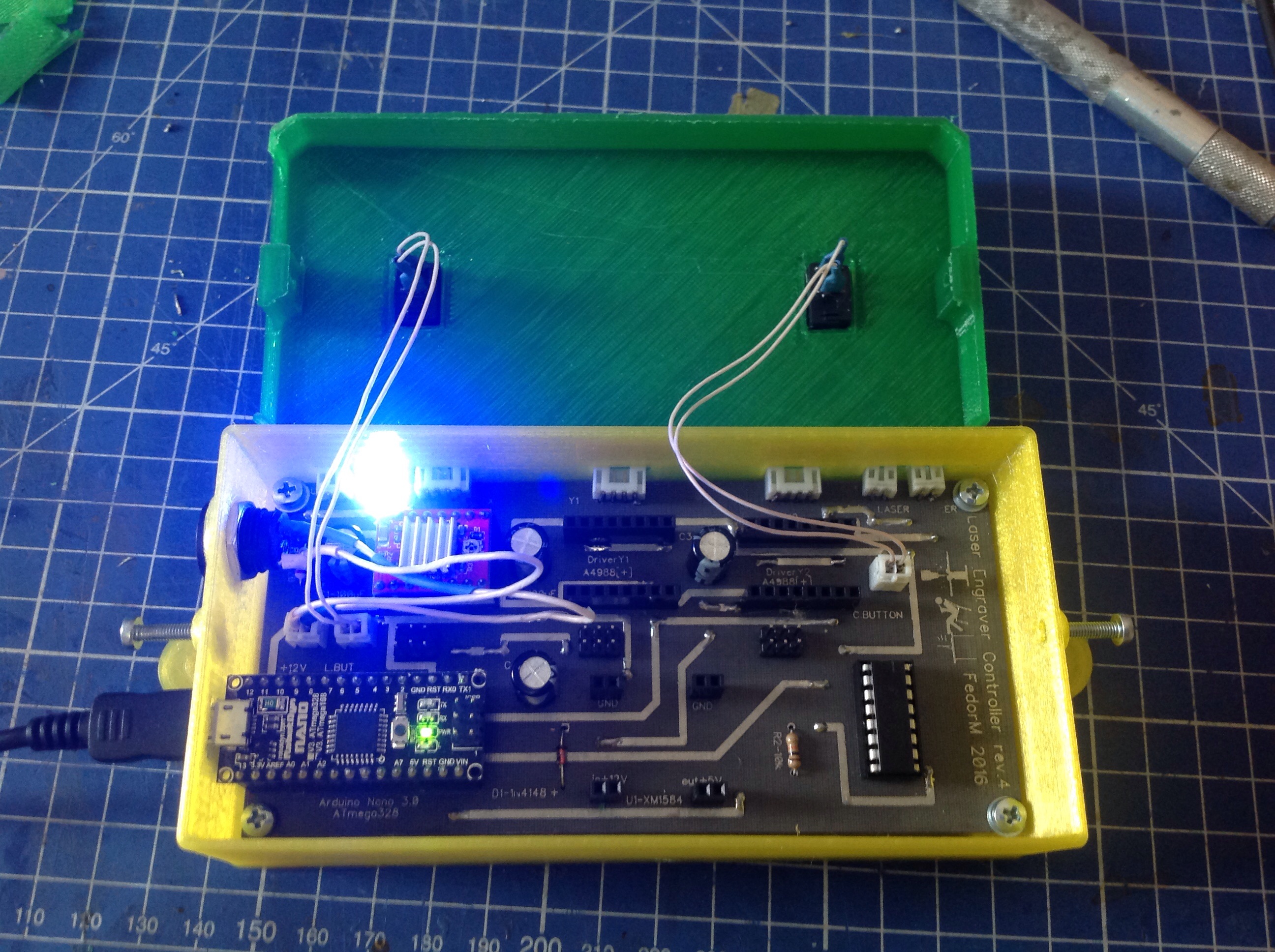

Да я не до такой же степени балбес, чтобы не знать об подстроечном резисторе :hehehe: Оказалось что 2 конвертера были дохлые. Сейчас подключил - вроде заработало, но пока не подключал к шаговикам. Кстати падение на диоде до подключения его в схему было 0.3V, я выставил 5.3. После впаивания падение на катоде до 4.5, это нормально? Еще оказалось, что площадка под конвертер не правильно разведена (больше размером), пришлось делать переходную плату. Как я такой косяк попустил ума не приложу :shock:
image.jpg (5683 просмотра) <a class='original' href='./download/file.php?id=83576&sid=8d3405fdb57aa3b99aaa32f398c3e5f7&mode=view' target=_blank>Загрузить оригинал (1.09 МБ)</a>

Напряжение на ардуине какое получилось (0.8В)? Диод подключен в разрыве цепи +5В? У меня тоже были траблы с разводкой под конвертер - размеры указанные в инете не совпали с китайскими, пришлось мерить линейкой :).

Да, диод в разрыве +5v. А почему на ардуине должно быть 0.8? :shock: она же через ногу +5 подключена по схеме, иначе бы на ней красный диод скорее всего не горел бы.
image.jpg (5655 просмотров) <a class='original' href='./download/file.php?id=83584&sid=8d3405fdb57aa3b99aaa32f398c3e5f7&mode=view' target=_blank>Загрузить оригинал (202.67 КБ)</a>
Сообщения: 2098
Re: Китайский Ардуино и Grbl Controller
Светику 0.5В достаточно чтобы засветиться. Мультиметром нужно замерить. Если у вас на ардуине 5В, то на диоде падать должно 0.3В по расчету. Могу предположить что вы на ардуине получаете 4.5В. Вы как определяли падение напряжения? Между диодом и землей или между выводами диода?

Да, на ардуине 4.5. Измерял между катодом и землей

Можно в общем то и так оставить, ардуина тогда запитается от USB порта, а вся прочая логика будет пользовать что получится. Вообще не плохо бы настраивать конвертер на месте замеряя что на выходе с диода. Кстати вы если вы поставили то что указано на схеме (1N4148), то у него падение 0.7-0.8В, так что все правильно получилось. Это у Шоттки падение 0.3-0.4В.

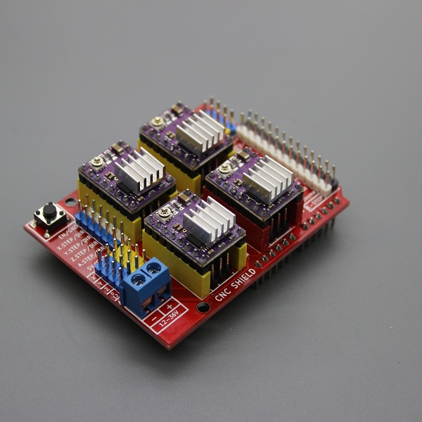

Подскажите, пожалуйста, можно ли на CNC shield v3.0 скопировать ось Y на ось Z. Планируется использование на двухосевой пенорезке. К каждому из четырех драйверов подключено по двигателю. На четвертый драйвер (ось А) ось копируется перемычками, а как скопировать Y на Z, не могу придумать. Плата ардуино уно на меге328, Прошивка GRBL 0.9 Спасибо.
cncshield 3.jpg (5599 просмотров) <a class='original' href='./download/file.php?id=83688&sid=8d3405fdb57aa3b99aaa32f398c3e5f7&mode=view' target=_blank>Загрузить оригинал (197.53 КБ)</a>
Сообщения: 2098
Здесь можно только программно запаралелить - этот шилд рассчитан на трехосевую систему с возможностью подключения доп.двигателя к одной из осей.
