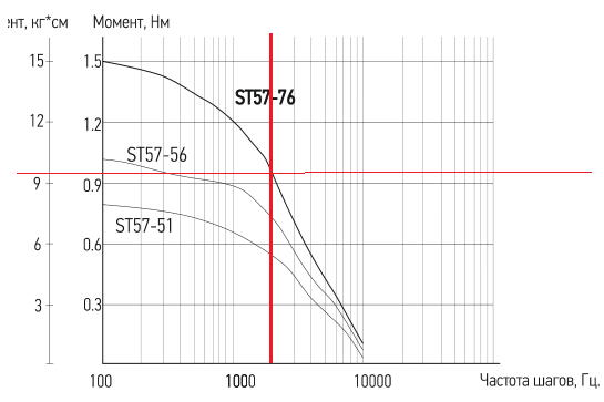

gekaxxx83 писал(а):Судя по графику  при скорости 600 об/мин двигатель в шаговом режиме выдаёт момент около 13 кг*см т.е. с запасом от того что требуется. Соответственно эти два движка нам подходят!!!!
Не правильно расчет провел вот на этой стадии.
нам нужно найти частоту в герцах!

Значит расчет нужно вести по другому. Скорость портала нам нужна 6000 мм/мин , то есть 100 мм/сек . Так как винт в моем случае с шагом 10 , то за один оборот портал перемещается на расстояние 10 мм. Значит 100 делим на 10 и получаем 10 об/сек.
Т.к. график приведён для полного шага , то за один оборот двигатель делает 200 шагов. Дискретность перемещения в этом случае равна 0,05 .
Значит 10 об/сек * 200 шаг/об = 2000 Герц.

Открываем график!!!

Получаем 9 кг*см.

Т.е. для передвижения портала с дискретностью 0,05 и со скоростью 6 м/мин достаточно двигателя 57 размера длиной 76. При условии достаточного питания и хорошего драйвера!!!
