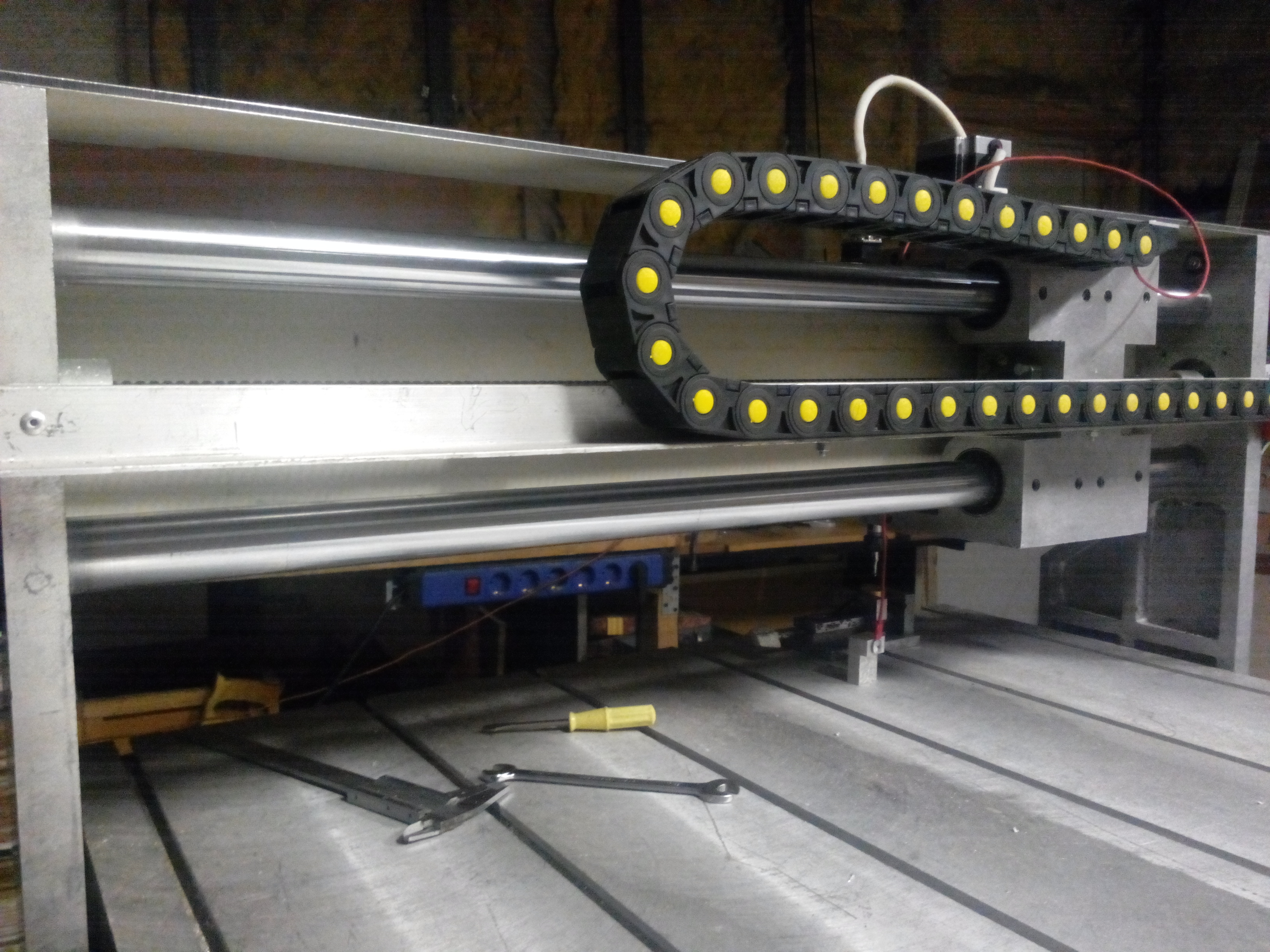

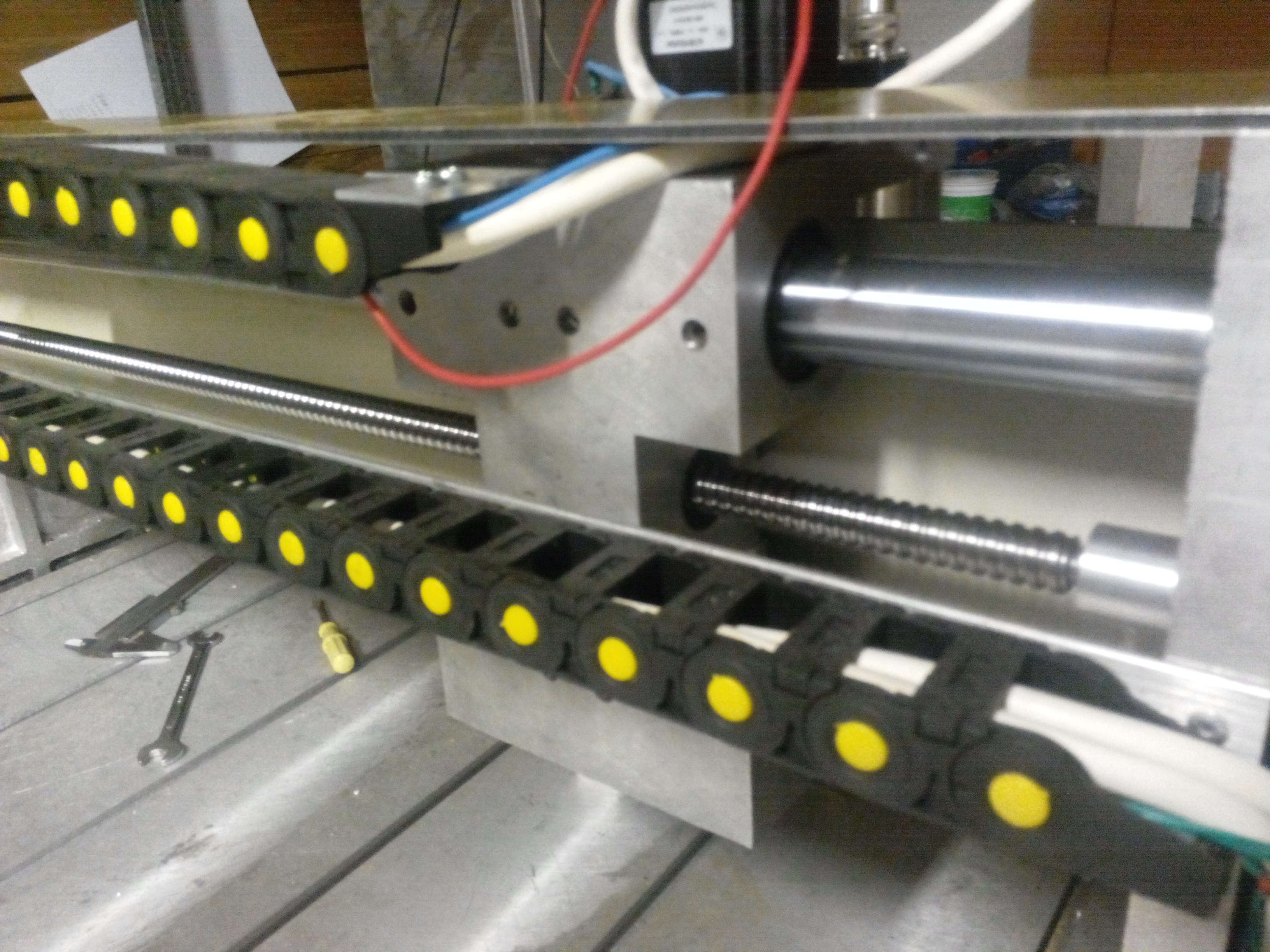

Чет я не вкурил, при ширине поля 600мм у вас по иксу один винт в центре?
И портал довольно таки узкий, сколько расстояние между линейными подшипниками на валу икса?

AVK74 писал(а):Чет я не вкурил, при ширине поля 600мм у вас по иксу один винт в центре?
А вы простите видели где-то два ШВП по оси Х?

cncstudio.ru писал(а):А вы простите видели где-то два ШВП по оси Х?
Да:
Два винта по оси X ;)

AVK74 писал(а):И портал довольно таки узкий, сколько расстояние между линейными подшипниками на валу икса?
В вашей персональной системе координат межцентровое расстояние:
Х=600 мм
У=110 ММ
Z=80 мм

В моей персональной системе координат, я поинтересовался расстоянием МЕЖДУ подшипниками. На каждом валу ДВА подшипника, вот между ними сколько расстояние на иксовом валу?
На 600 мм один вал ставить это мягко говоря странноватое решение. Либо надо делать портал с широко расставленными подшипниками, теряя при этом ход по иксу. У вас же явно подшипники стоят довольно близко друг от друга.
Что толку от толстенных валов и прочего железа , если портал будет перекашивать?

AVK74 писал(а):В моей персональной системе координат, я поинтересовался расстоянием МЕЖДУ подшипниками. На каждом валу ДВА подшипника, вот между ними сколько расстояние на иксовом валу?
Какой смысл обсуждать расстояние между подшипниками в серийном изделии? Наверное те, кто разрабатывал конструкцию забыли на форум заглянуть и посоветоваться.
