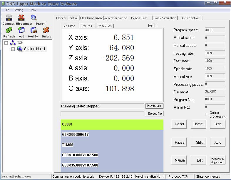

- Контактная информация:
Re: ADTECH CNC4620
Подскажите, что за софт? Пользуется для настроек стойки.
"Wissen ist Schlaf, realisieren ist Macht"
Re: ADTECH CNC4620
получилось найти софт?Walentin писал(а):Подскажите, что за софт? Пользуется для настроек стойки.
Walentin
- Новичок
- Сообщения: 4
- Зарегистрирован: 12 окт 2019, 19:47
- Репутация: 0
- Настоящее имя: Walentin
Re: ADTECH CNC4620
Команда G95 - подача ед. на оборот.
Прописывается в "шапке" программы.
Софт не нашёл.

тему прочитал
вопрос остался:
Где найти "cnc upper machine demo"?
вопрос остался:
