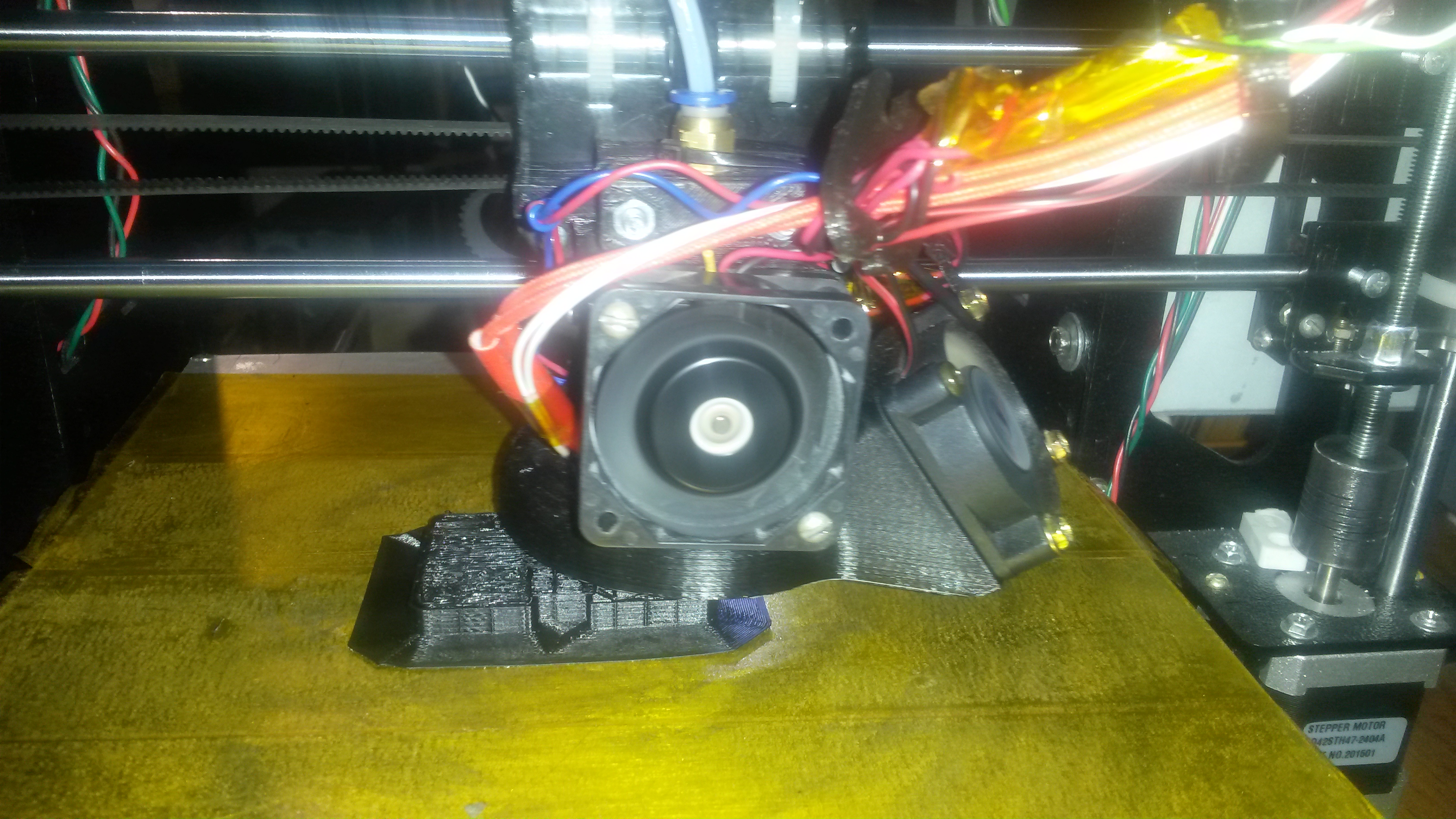

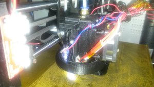

Новый обдув на экструдер смоделил в инверторе и напечатал.

А можешь моделью крепления экструдера поделиться? Любопытно поизучать.

Могу файл кинуть вечером рачпечатаешь

https://cloud.mail.ru/public/Fdki/239rwByMs
охлаждение для экструдера E3D .
Могу добавить ещё крепление концевика на Х
Добавил.

Спасибо, попробую напечатать, а то мое "временное" крепление не мешало бы заменить )

А у тебя оба вентилятора на один выход подключены?

охлаждение экструдера подключен на блок питания через доп . плату термоконтроля со старого компового блока питания , а обдув детали на шилд -там выход есть с управлением для вентилятора - включается на 3 слое и если деталь становится тонкой то прибавляет скорость сам по прошивке.
