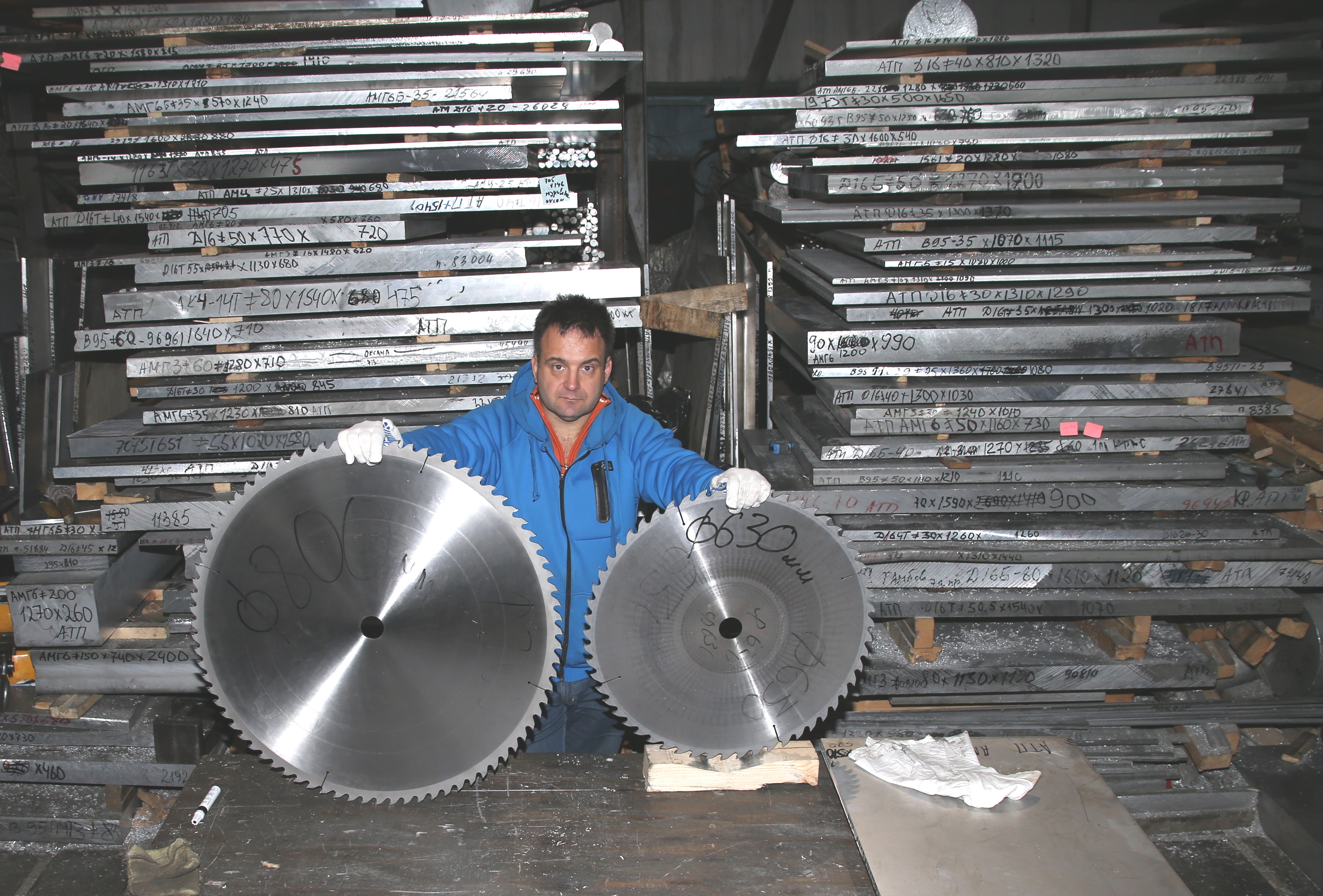

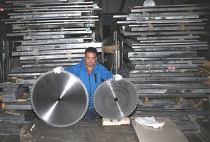

Сообщение Leonid Vs »
Askov писал(а):Извиняюсь, очень любопытно стало можно взглянуть на Ваш инструмент за 750 тыр для пилюки люминя.
Наверно не очень понятно написал.
Имелось ввиду металл+фреза. Если куски твердосплава застревают в мясе, приходится это место выпиливать и в лом.
Т.к. иначе у заказчика потом в этих местах куча фрез осыпется.
Дешевле в лом, чем потерять репутацию.
фреза Ф800мм, кто посоветует качественного поставщика? И недорого? (3156 просмотров) <a class='original' href='./download/file.php?id=50663&mode=view' target=_blank>Загрузить оригинал (4.05 МБ)</a>

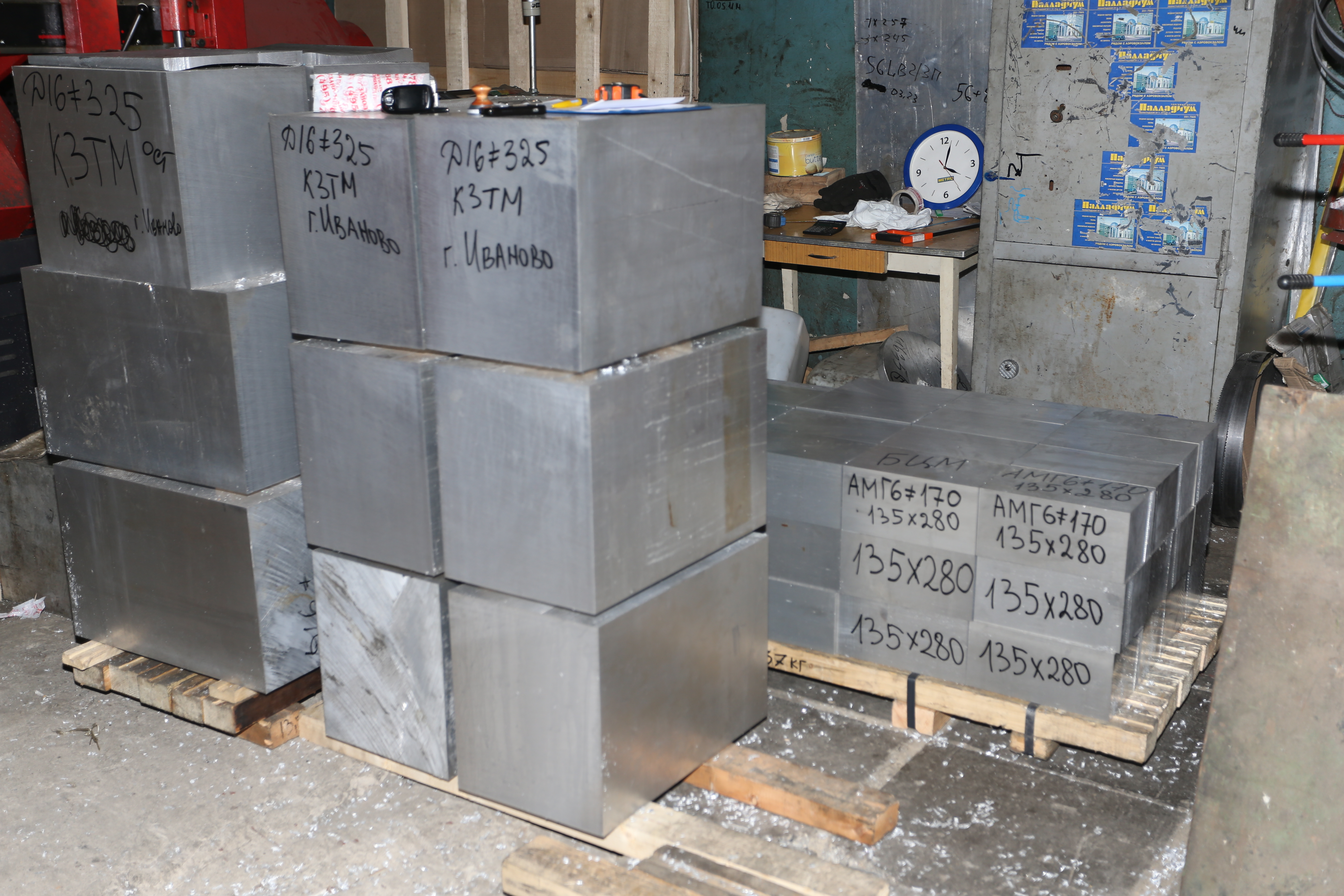

Плита =325мм, Д16. При застревании обломка, попадание минимум на две заготовки. А бывают заговки 600х3000. Если загубить сразу две..... (3156 просмотров) <a class='original' href='./download/file.php?id=50664&mode=view' target=_blank>Загрузить оригинал (8.57 МБ)</a>

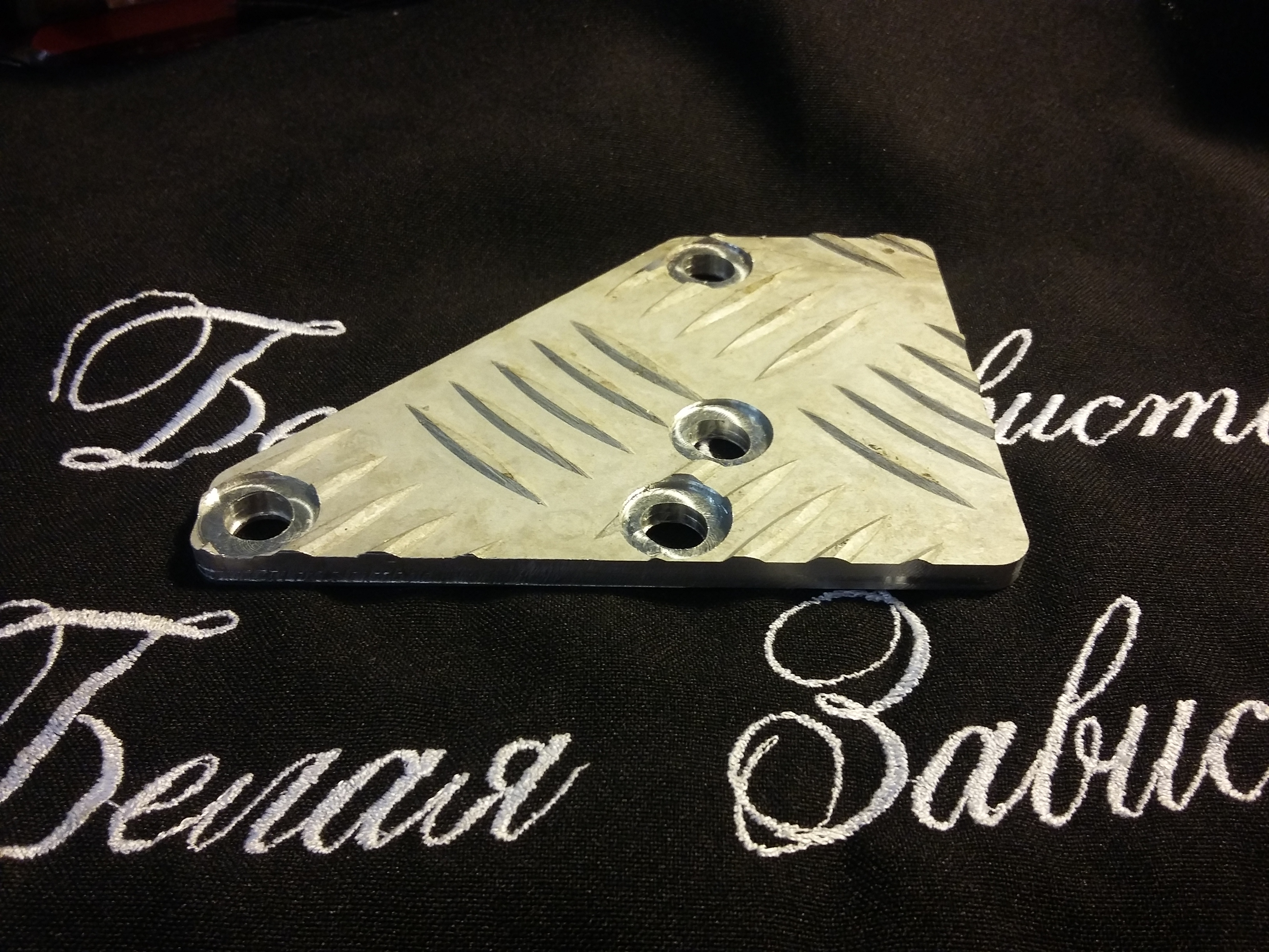

Сообщение pkasy »
подскажите, что за сплав?
я его стал резать такой же, как у nic1, фрезой на 12500 об/мин, 750 мм/мин подача, шаг по Z 2 мм, но воздух не включил, понадеялся на волшебное покрытие.
при обрезке по контуру на третьем проходе появился какой-то налет стружки на канавке и фрезу зажало, шпиндель остановился, но станок пошел дальше и отломал хвостовик.
выкрутил с трудом фрезу из материала, режущая часть не повредилась. снова зажал, включил обдув и спокойно ( но со страхом ) дорезал детальки.
толщина пластины с рисунком 6 мм, я решил что на канавке такой глубины можно работать без удаления стружки воздухом.
значит, не все тепло улетает со стружкой.
фреза теперь короче )) но режет.
что за сплав?
п.с. пробовал одноперой обычной, налипает прямо на глазах. поверхность сразу шершавая. жуть.
п.п.с. как теперь алиминивое покрытие снять?
20150521_131329.jpg (3125 просмотров) <a class='original' href='./download/file.php?id=50677&mode=view' target=_blank>Загрузить оригинал (2.58 МБ)</a>
