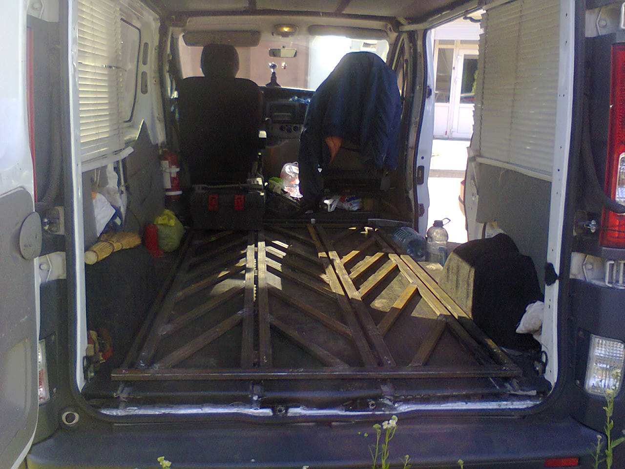

Ну вот и продвинулось немного. Подварил железа. Жестче стало заметно. Если сложится, посещу знакомых, чтоб полуавтоматом проварили. У меня говносварка, ей нормально не сделать, правда руки скорее тоже не оттуда :) Больше всего переживал, чтоб раму не повело. Варил одну сторону, затем поджимал домкратом противоположную и подваривал вторую. По мере остывания домкрат снимал. Вроде почти не повело. Осталось фишек с резьбами повваривать для крепежей.
Фото2444.jpg (6085 просмотров) <a class='original' href='./download/file.php?id=51968&mode=view' target=_blank>Загрузить оригинал (152.53 КБ)</a>
Фото2446.jpg (6085 просмотров) <a class='original' href='./download/file.php?id=51969&mode=view' target=_blank>Загрузить оригинал (154.01 КБ)</a>

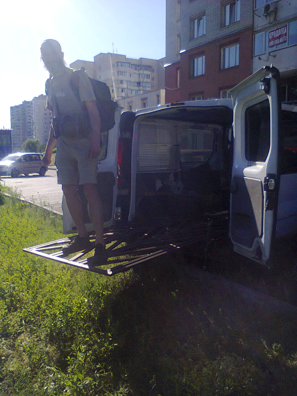

Запихал железку в драндулет. Вылет 1,7м. С оказией заехал дружбан с Днепропетровска. Вес сотня кило, на спине рюкзак с инструментом еще +30. Сделали небольшую фотосессию
Фото2451.jpg (6085 просмотров) <a class='original' href='./download/file.php?id=51970&mode=view' target=_blank>Загрузить оригинал (209.8 КБ)</a>
Фото2452.jpg (6085 просмотров) <a class='original' href='./download/file.php?id=51971&mode=view' target=_blank>Загрузить оригинал (167.75 КБ)</a>
Фото2453.jpg (6085 просмотров) <a class='original' href='./download/file.php?id=51972&mode=view' target=_blank>Загрузить оригинал (172.46 КБ)</a>

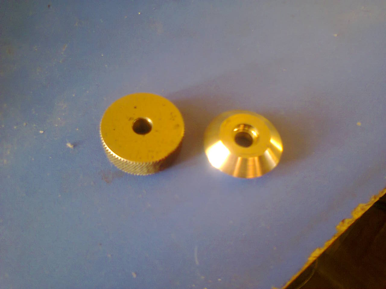

Забыл вчера отписаться.. Пару месяцев назад сделал резачёк для металла, точнее два : один для резки, второй для гибки. Задача простецкая: погнуть, порезать немного нержавки толщиной 0,5 и 0,8. Собственно сами резаки были сделаны из накатных роликов для токарника. На своем стареньком токарном переточил их твердосплавным резцом
Фото2097.jpg (6010 просмотров) <a class='original' href='./download/file.php?id=52012&mode=view' target=_blank>Загрузить оригинал (67.98 КБ)</a>
Фото2098.jpg (6010 просмотров) <a class='original' href='./download/file.php?id=52013&mode=view' target=_blank>Загрузить оригинал (97.82 КБ)</a>
Фото2099.jpg (6010 просмотров) <a class='original' href='./download/file.php?id=52014&mode=view' target=_blank>Загрузить оригинал (96.9 КБ)</a>
Сделал оправку и вышла вот такая вот железяка (ролик для гибки)
Фото2457.jpg (6010 просмотров) <a class='original' href='./download/file.php?id=52015&mode=view' target=_blank>Загрузить оригинал (107.62 КБ)</a>
Фото2458.jpg (6010 просмотров) <a class='original' href='./download/file.php?id=52016&mode=view' target=_blank>Загрузить оригинал (93.76 КБ)</a>
Фото2459.jpg (6010 просмотров) <a class='original' href='./download/file.php?id=52017&mode=view' target=_blank>Загрузить оригинал (122.82 КБ)</a>
второй ролик (для резки)
Фото2460.jpg (6010 просмотров) <a class='original' href='./download/file.php?id=52018&mode=view' target=_blank>Загрузить оригинал (79.44 КБ)</a>
