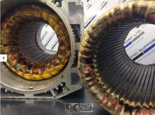

donvictorio писал(а):снять кожухи, сделать сканирование (или обмер вручную) поверхности корпуса статора (тот, что чёрный). нарезать алюминиевых секций с каналами под охлаждающую жидкость, которые потом
Возможно снять люминиевое оребрение так просто не получится:
Снимок.JPG (9976 просмотров) <a class='original' href='./download/file.php?id=56719&mode=view' target=_blank>Загрузить оригинал (62.69 КБ)</a>
там слегка другой шпиндель, у этого, что на твоей фотке вообще всё шикарно - срезается на пару см внешний кожух с оребрением по обеим сторонам и фрезеруются 2 торцевые заглушки с вводом и выводом жидкости.они прикручиваются к корпусу. а к ним крышки с подшипниками. так можно через аэроотверстия гнать жидкость.
а по поводу обдува подшипников - иногда по пневмоканалу охлаждения подшипника можно пустить и жидкость, зависит от конструкции канала.
в любом случае это надо разобрать шпиндель на копейки и прикидывать, что можно намутить. ессно с учётом обратимости действий. всё-таки не китайская хрень за 200 баксов, которую запороть не особо жалко.
