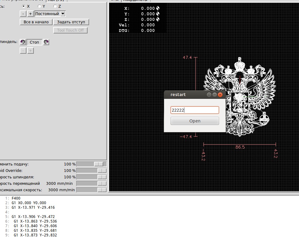

самое начало
вот скрипт питона,он выводит окошко,в котором можно ввести номер строки,с которой хотим продолжить прерв. программу
его кладем в папку со всеми программами(жкодом)
(расширение .txt поменять на .py)
restart.txt
(1.81 КБ) 1086 скачиваний

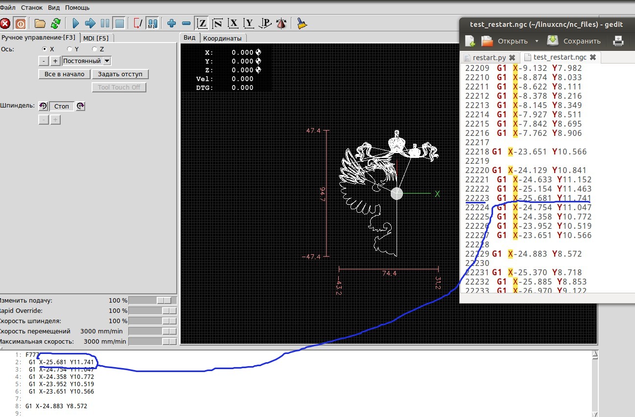

загружаем в емс тестовый ж код(суперпростой пока ):
test_restart.ngc
(605.8 КБ) 1309 скачиваний
потом через меню "Открыть" (так же как открываем в емс любой другой файл) открываем наш restart.py
и вводим(пока опять же руками)) номер строки (22222 например)
Выделение_062.jpg (3739 просмотров) <a class='original' href='./download/file.php?id=125167&mode=view' target=_blank>Загрузить оригинал (211.72 КБ)</a>
наш скриптик загружает наш код не весь,а только начиная со строки 22222
Выделение_061.jpg (3739 просмотров) <a class='original' href='./download/file.php?id=125168&mode=view' target=_blank>Загрузить оригинал (309.33 КБ)</a>
понятно ,что это примитивно ,но
это концепция,о которой я написал выше...
далее можно расширять скрипт различными данными ,которые он будет брать ,читая исходный файл жкода

что нужно "найти" скрипту??
ну понятно ,что номер инструмента,который он использует в кадре (строке) 22222(будем исходить из примера выше)
подачу
данные для шпинделя(обороты, напр. вращения)
Сообщения: 8167
Репутация: 1589
Re: продолжение работы после отключения питания компьютера
Сообщение nkp »
номер строки канеш будем брать из файла,в котором он(номер) будет сохраняться после аварии емс
это всё уже есть,просто тестить в таком режиме большие файлы неудобно,ибо обработка здесь затяжная и долго ждать тот же
кадр 22222 :)
так что пока руками
то есть - по дефолту - продолжение со строки ,на которой "оборвалась" обработка,
но с возможностью ввести номер любого другого кадра

смотрит номер инстр., подачу и обороты шп. перед указанным кадром

        # writes out the var file.  there was a reset here, and that
        # causes a var file write, but nukes important settings like
        # TLO.
        if (os.path.basename(f) != 'file_yesterday.ngc'):#nkp
            path_fyesterday = os.path.join(os.path.dirname(f), 'file_yesterday.ngc')
            fy  = open(path_fyesterday, "w")
            ffy = open(f, "r")
            ls  = ffy.readlines()
            string_fy = ''
            for ysf in ls:
                string_fy += ysf
            fy.write(string_fy)
            fy.close()
            ffy.close()
        ensure_mode(linuxcnc.MODE_MDI)
        c.wait_complete()
        ensure_mode(linuxcnc.MODE_AUTO)
        c.wait_complete()
        c.program_open(f)
        lines = open(f).readlines()
        progress = Progress(2, len(lines))
        t.configure(state="normal")
        t.tk.call("delete_all", t)
        code = []
        i = 0
        for i, l in enumerate(lines):
            l = l.expandtabs().replace("\r", "")
            #t.insert("end", "%6d: " % (i+1), "lineno", l)
            code.extend(["%6d: " % (i+1), "lineno", l, ""])
            if i % 1000 == 0:
                t.insert("end", *code)
                del code[:]
                progress.update(i)
        if code:
        progress.nextphase(len(lines))
        f = os.path.abspath(f)
        o.canon = canon = AxisCanon(o, widgets.text, i, progress, arcdivision)
        root_window.bind_class(".info.progress", "<Escape>", cancel_open)
        parameter = inifile.find("RS274NGC", "PARAMETER_FILE")
        temp_parameter = os.path.join(tempdir, os.path.basename(parameter))
        if os.path.exists(parameter):
            shutil.copy(parameter, temp_parameter)
        canon.parameter_file = temp_parameter
        initcode = inifile.find("EMC", "RS274NGC_STARTUP_CODE") or ""
        if initcode == "":
            initcode = inifile.find("RS274NGC", "RS274NGC_STARTUP_CODE") or ""
        if not interpname:
		unitcode = "G%d" % (20 + (s.linear_units == 1))
        else:
		unitcode = ''
        try:
            result, seq = o.load_preview(f, canon, unitcode, initcode, interpname)
        except KeyboardInterrupt:
            result, seq = 0, 0
        # According to the documentation, MIN_ERROR is the largest value that is
        # not an error.  Crazy though that sounds...
        if result > gcode.MIN_ERROR:
            error_str = _(gcode.strerror(result))
            root_window.tk.call("nf_dialog", ".error",
                    _("G-Code error in %s") % os.path.basename(f),
                    _("Near line %(seq)d of %(f)s:\n%(error_str)s") % {'seq': seq, 'f': f, 'error_str': error_str},
                    "error",0,_("OK"))
        t.configure(state="disabled")
        o.lp.set_depth(from_internal_linear_unit(o.get_foam_z()),
                       from_internal_linear_unit(o.get_foam_w()))
    except Exception, e:
        notifications.add("error", str(e))
    finally:
        # Before unbusying, I update again, so that any keystroke events
        # that reached the program while it was busy are sent to the
        # label, not to another window in the application.  If this
        # update call is removed, the events are only handled after that
        # widget is destroyed and focus has passed to some other widget,
        # which will handle the keystrokes instead, leading to the
        # R-while-loading bug.
        #print "load_time", time.time() - t0
        root_window.update()
        root_window.tk.call("destroy", ".info.progress")
        root_window.tk.call("grab", "release", ".info.progress")
        if canon:
            canon.progress = DummyProgress()
        try:
            progress.done()
        except UnboundLocalError:
            pass
        o.tkRedraw()
        root_window.tk.call("set_mode_from_tab")
в INI файл пишем путь к нашему файлу file_yesterday.ngc:
у меня к примеру так:
OPEN_FILE = /home/nkp/linuxcnc-reverse-run/nc_files/file_yesterday.ngc
правильно будет в меню Axis добавить возможность выбирать-не_выбирать эту опцию (потом прикрутим))
все файлы должны лежать в папке ,которая указана в ини:
PROGRAM_PREFIX =
"запись" происходит на стадии загрузки жкода,поэтому при аварии у нас ничего не теряется...
