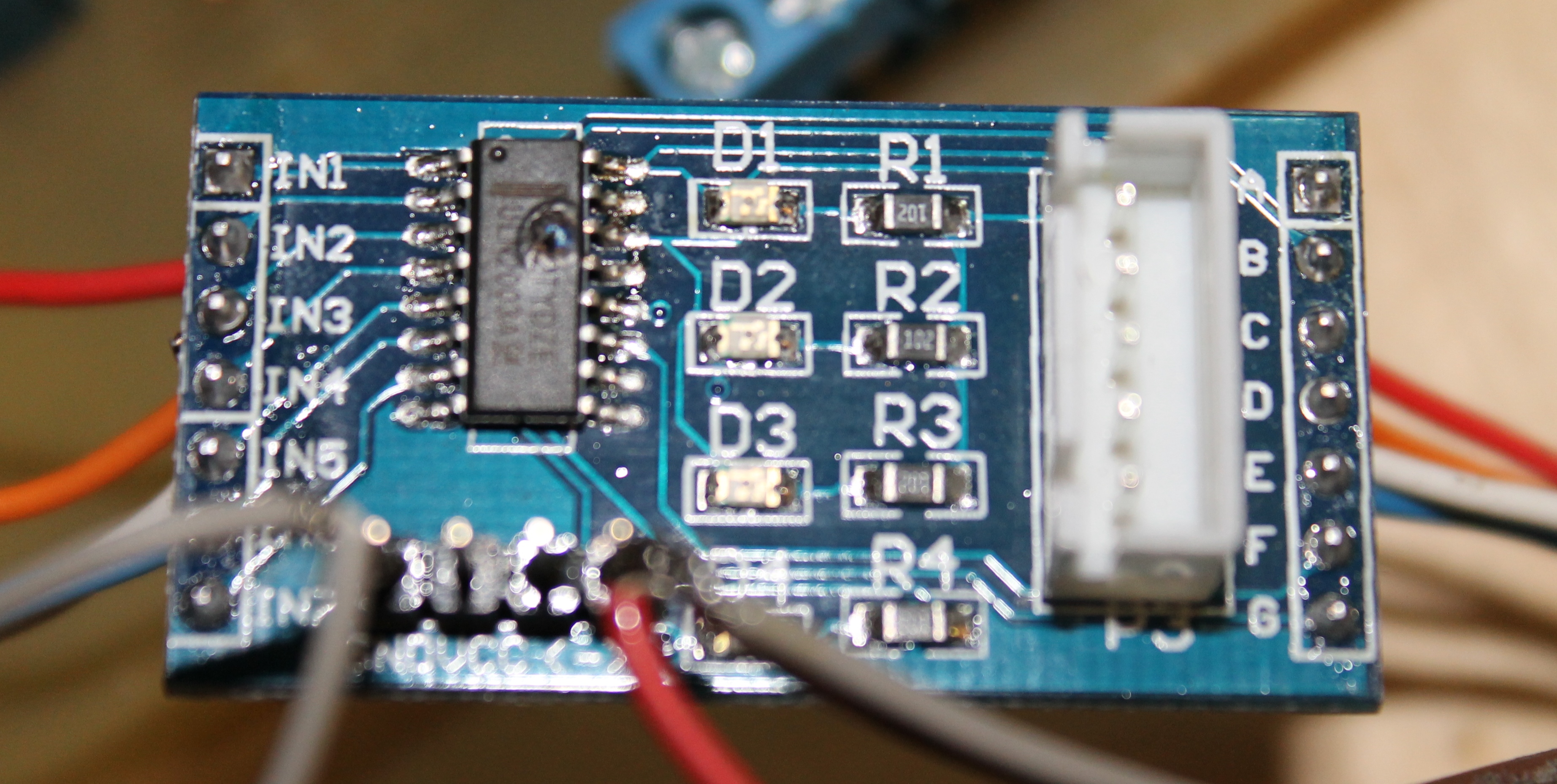

Re: Полиграф
Ах как красиво и завораживающе тлеет ULN....
Пипец!!!!
Пипец!!!!

Re: Полиграф
Она ж тока на 300мА вроде..

Re: Полиграф
Спасибо за солидарность, еще 5 штук есть!!! Там же надо было еще какие ни будь трансы прикрутить, не говоря уже об оптиковых мостиках... понадеялся, что на тест - выстоят... Ох крутился, вертелся ШД - отлично управлялся в ручную! Шагов на мм изменил - задымился... не выдержал хораняка... Но думаю порт цел! А этло значит упорно мелкими шажочками вперед!!!!
