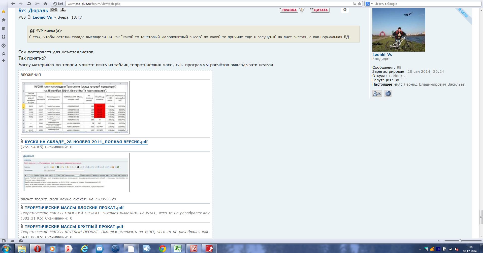

Ответ: зачем считать, если все куски завешены, хотите, проверьте.
Как видно, таблицы теоретических масс и складское наличие никто даже не смотрел, но обсуждал. И зачем сортировать по толщинам, когда любой технолог смотрит сначала на марку материала, а потом выбирает подходящие размеры. SVP Вы же при заказе требовали марку с "Т", а не лишь бы толщины подходили.
Сергей, Вы же сами сказали, что кроме запора разберётесь, вроде куда понятней таблицу остатков для "неметаллистов" сделал, металлисты вообще вопросы не задают.
Это скрин экрана 08/12/2014г. в 01-15, видно никто ничего не скачивал, следовательно не смотрел. (4712 просмотров) <a class='original' href='./download/file.php?id=37839&mode=view' target=_blank>Загрузить оригинал (172.48 КБ)</a>

Конкретно, чем таблица не нравится, на 11 листах???? Может сначала посмотреть (скачать необходимо), а потом готов собирать камни.
В конце таблицы правильно читать:
Цены на 5/12/2014 "НЕ ДОРОЖЕ", торг уместен, возможно отрезать ещё вдоль короткой кромки. Если вдоль длинной кромки резать, то обсуждать с инженерами (800) 7006644, 7888842(кошка)gmail.com
Кстати: В МОТ (В Метопттрейдинге) реально хорошие условия. Мы с ними дружим, хоть и конкурируем.
КУСКИ НА СКЛАДЕ_28 НОЯБРЯ 2014_ПОЛНАЯ ВЕРСИЯ.pdf
тут 11 листов, крупных кусков, которые лежат, и от них же можем отрезать. Прочитать названия колонок: массы, цена за 1кг, цена за кусок с НДС
(255.54 КБ) 522 скачивания

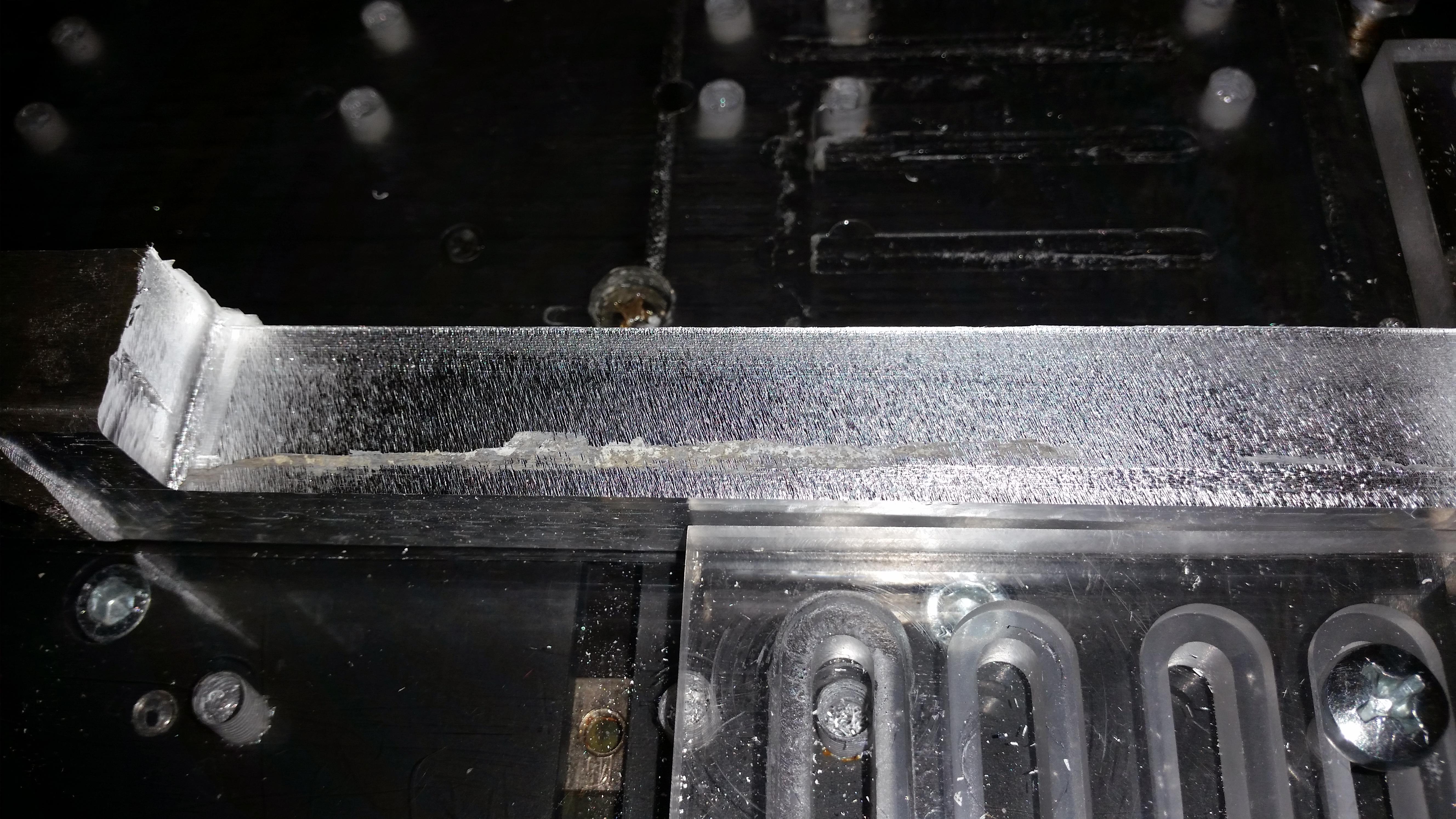

А по-делу у меня отчет о железках, что я у Леонида получил на тесты. Кромки все-таки содержат дефекты внутренние (см фото).
Но как их проверить и найти не случайно, как у меня вышло ее, кромку, распилив? Ультразвук? Рентген? (из области фантастики)
Вариант "не бери кромки" давайте рассматривать не будем. Получил тесты - должен отчитаться.
Думаю это вообще проблема. Тем паче на большом листе/прутке. На входе с завода/базы проверить его целкость. Обидно же разделать огромную плиту за мульярд и обнаружить в ней дефект.

igor44 писал(а):Какими фрезами если не секрет, какое заглубление, обороты и подача?
Доброго здравия, все выше написано.
Фрезы:
Фреза спиральная твердосплавная двухзаходная Tideway LC191-6x6x25x60R,
Фреза концевая AL-2E-D6.0 ZCC-CT по алюминию
нонэйм. 5-6мм двухзаходные спиральные по алюминию
Подачи до 1500мм/мин разгонял, но получал большое тепловыделение. Разумное грызло выходило при 750. Заглубление по 0.3 за шаг.
Еще испробовал всякие разные Фреза спиральная твердосплавная однозаходная Tideway LC20103900-3,175x3,175x22x45R и много чего еще.
Большие диаметры - 5-6мм можно и заглублять знатно и при подаче в 30-50 они грызут по 2мм за проход. Но опять же тепло.
Мелкие фрезы - шумят и на глубоких пазах стружку сами уже не поднимают наверх. Все сильно греется и в конце концов залипает, клинит и прощай фреза.
С однозаходными лучше, но подачи соответственно куда меньше.
Еще вот такуие пробовал, но они хорошо грызут только каленые дюрали. На мягких тут же залипают.
Фреза твердосплавная концевая двухзаходная с покрытием AlTiN D6X50X6DX2F (Тайвань)
И аналогичную 4х заходную.
Вообще - фрезеровка поверхности без проблем почти везде и почти на любой подаче. А как только заглубление или паз узкий или отверстие - пупызка.
Лучше всего с СОЖ, конечно, но я как раз и тестировал на предмет без него фрезеровать. С обильным поливом даже тапинамбур вырастает.
Короче, что ни делай, а отвод тепла и вымывание стружки - мегазадача. Можно дуть сильно. Я пробовал пром пылесосом постоянно стружку выгребать - вроде классно, но как только отошел покурить - кранты. Все плохо. Либо паз "грязный" поскольку его стружкой царапает, либо фрезе уже кранты. Да и, поскольку в офисе, то пылесос этот не вариант - жужжит очень громко. Громче станка. Меня сразу выселять начинают.

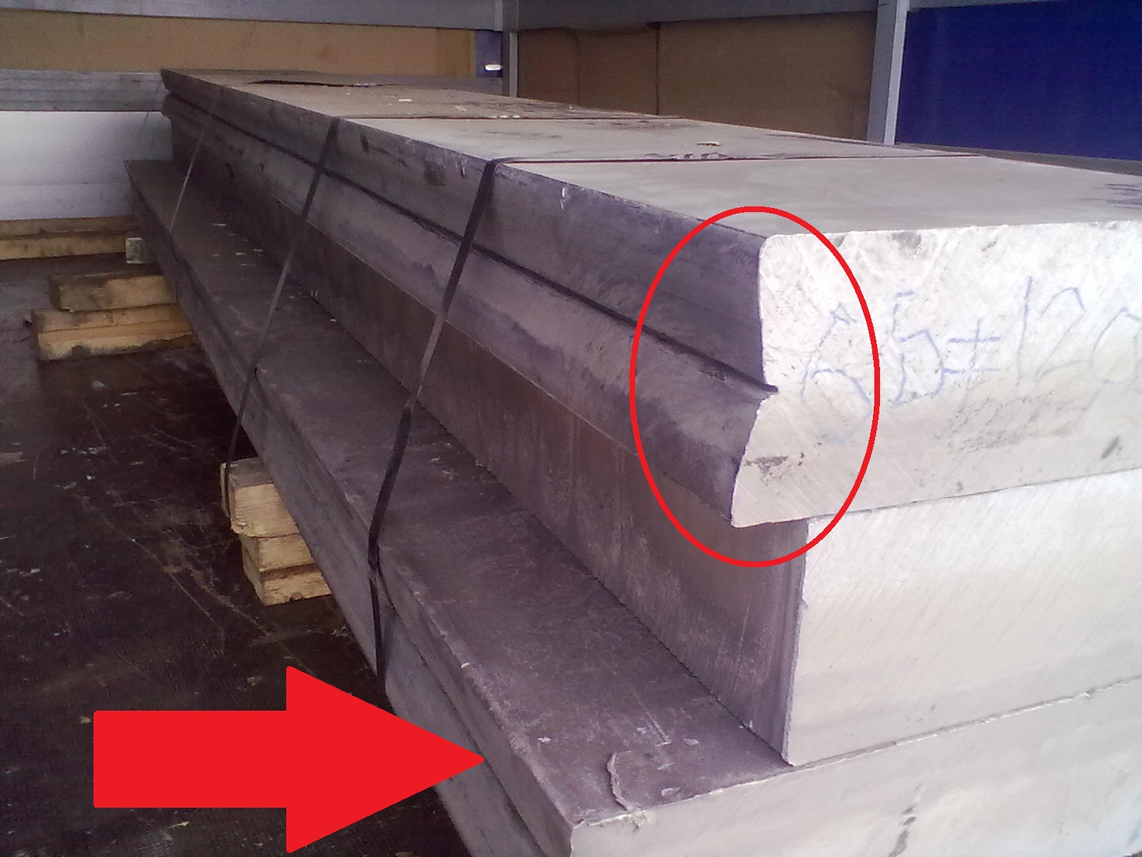

nanthony писал(а):Кромки все-таки содержат дефекты внутренние (см фото).
Кромки содержат закат складки, и поэтому мы кромки торцуем на 20-40мм.
nanthony писал(а):Но как их проверить и найти не случайно, как у меня вышло ее, кромку, распилив? Ультразвук? Рентген? (из области фантастики)Вариант "не бери кромки" давайте рассматривать не будем. Получил тесты - должен отчитаться.
К каждой плите типа В95ПЧТ2 прилагается ек только сертификат, но и карта УЗК . Каждая дефектная точка помечена.

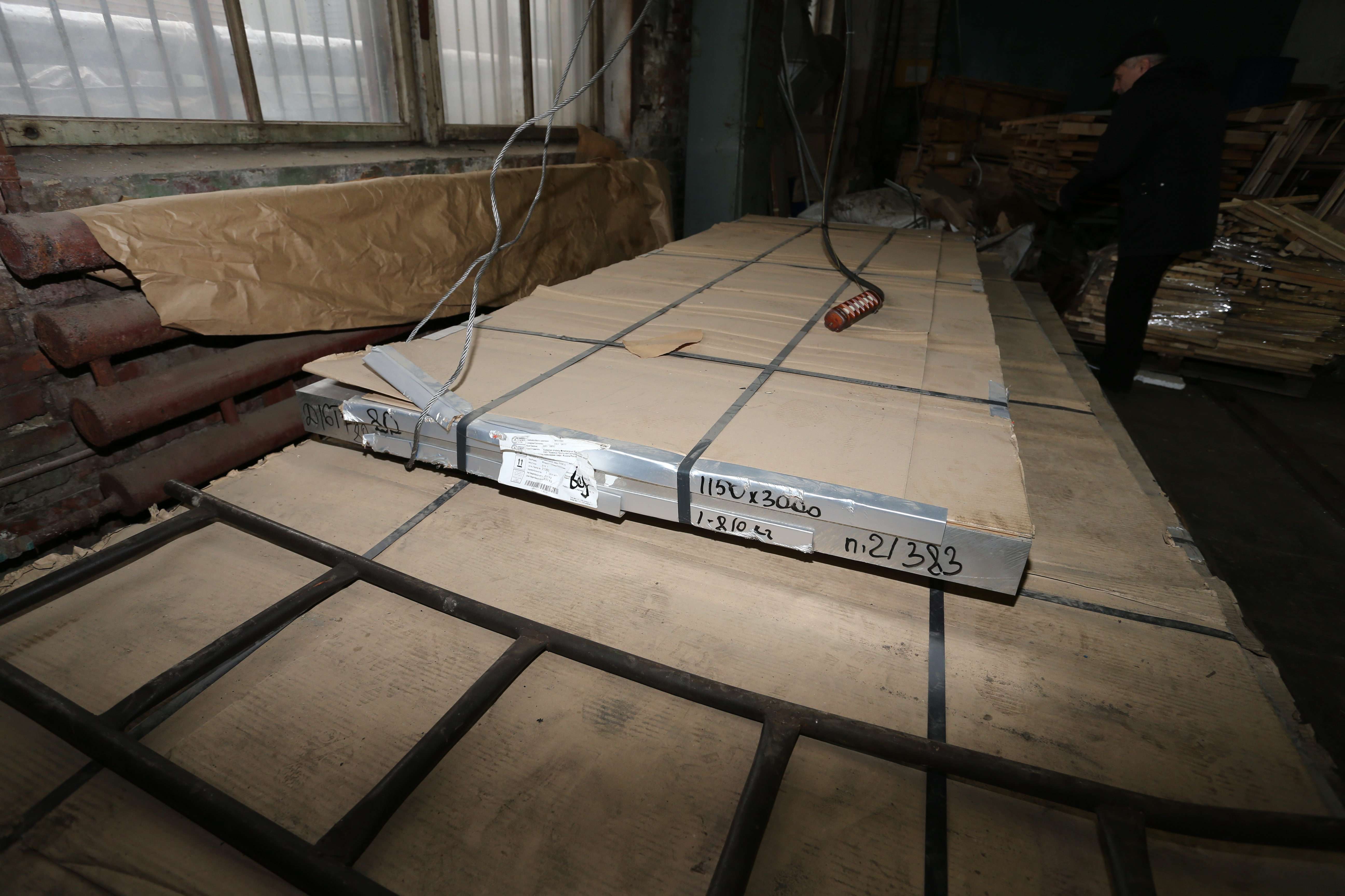

Без УЗК, читайте ГОСТ: гарантируется систовой габарит согласно номинального размера.
Привожу фото Д16Т плиты, по номиналу 1150, а по факту 1230мм ширина.
nanthony писал(а):Думаю это вообще проблема. Тем паче на большом листе/прутке. На входе с завода/базы проверить его целкость. Обидно же разделать огромную плиту за мульярд и обнаружить в ней дефект.

С боку (слева и справа) на фото не видно трещин по7-10мм, но глаз видит. Думал на фото проявится. (4558 просмотров) <a class='original' href='./download/file.php?id=37935&mode=view' target=_blank>Загрузить оригинал (8.64 МБ)</a>

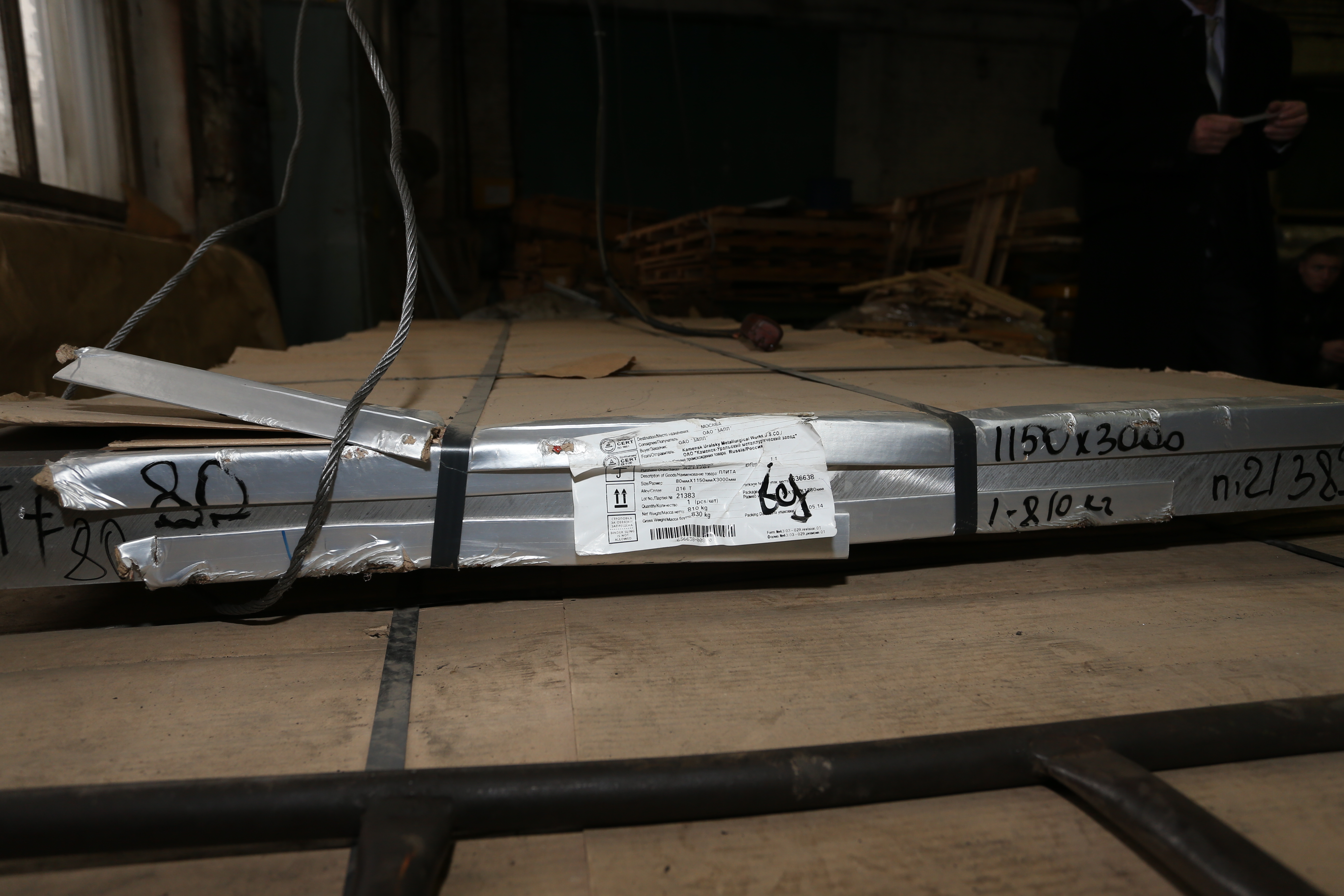

Бирка (4558 просмотров) <a class='original' href='./download/file.php?id=37936&mode=view' target=_blank>Загрузить оригинал (7.46 МБ)</a>
Бирка
Закатанная трещина, идёт вдоль всей кромки. В центральной части ширина  трещины 0,2-0,4мм,но лист бумаги или щум не лезет. (4558 просмотров) <a class='original' href='./download/file.php?id=37937&mode=view' target=_blank>Загрузить оригинал (9.18 МБ)</a>
Так мы расправляемся с кромками (4558 просмотров) <a class='original' href='./download/file.php?id=37938&mode=view' target=_blank>Загрузить оригинал (6.23 МБ)</a>
Дефекты кромок, при дальнейшей раскатке переходят  в боковые трещины (4558 просмотров) <a class='original' href='./download/file.php?id=37940&mode=view' target=_blank>Загрузить оригинал (300.53 КБ)</a>

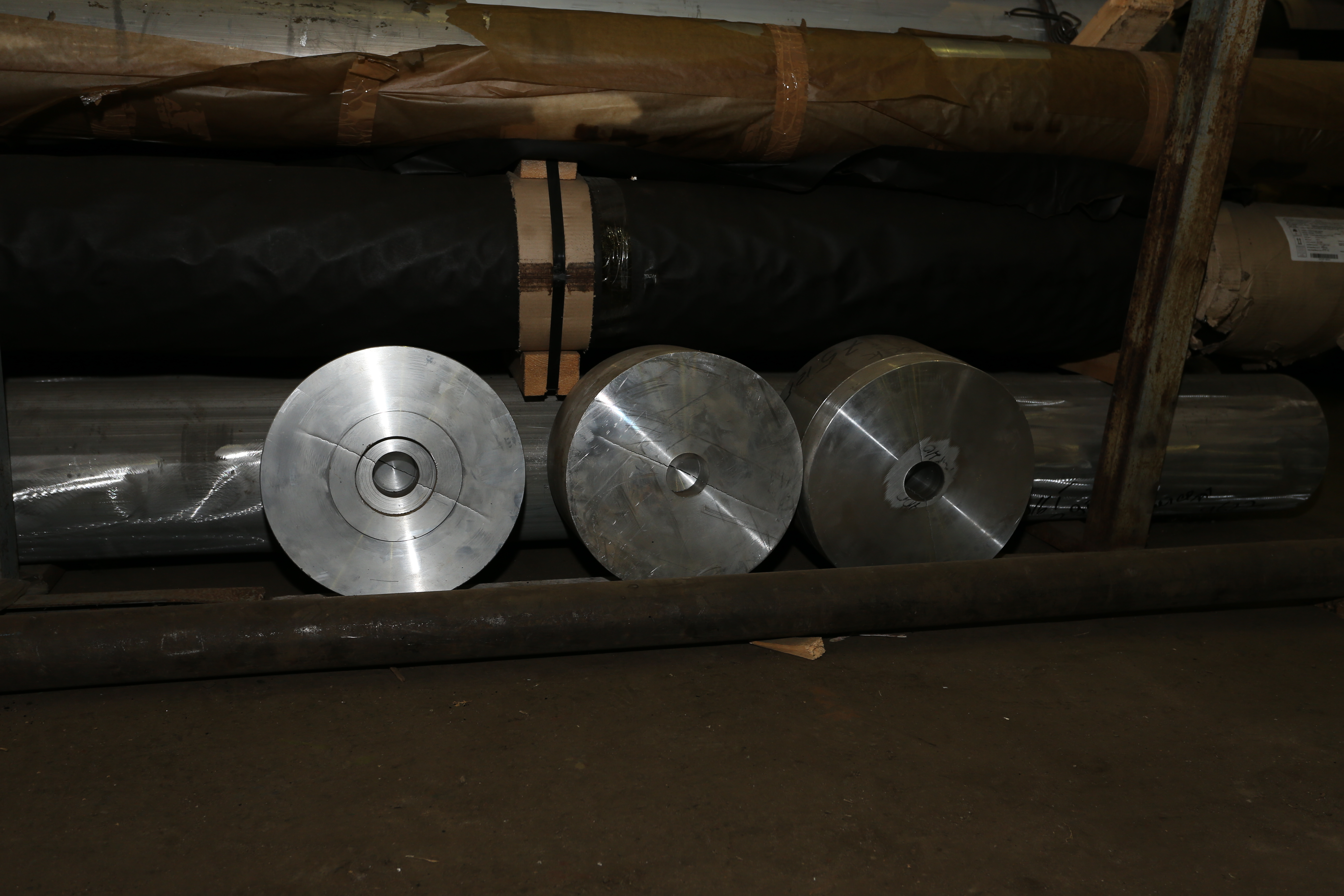

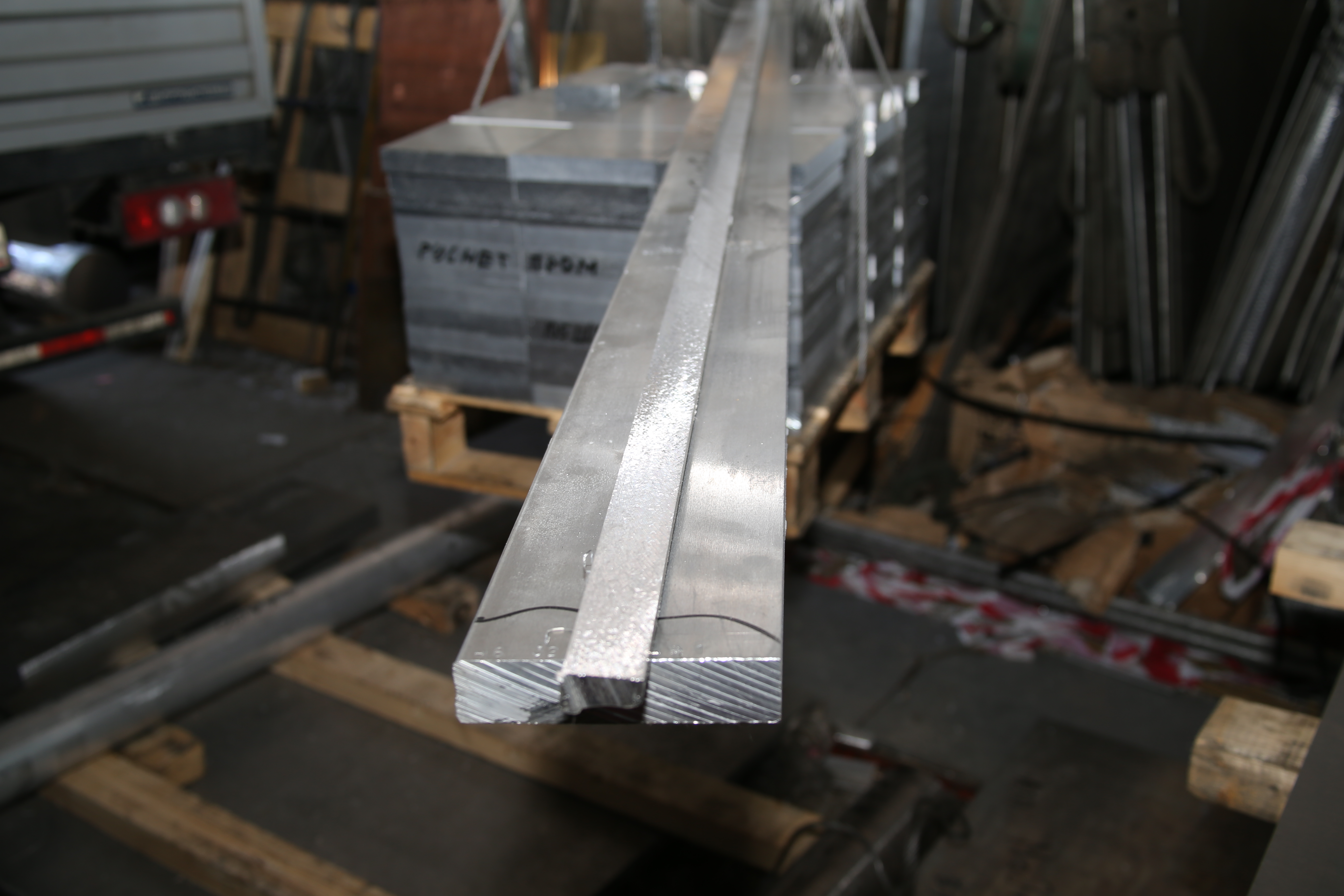

Трещины в прутках. Заказчику трираза перепиливали 2 шт. При резке таблетка трещины не было, во время черновой обработки трещины у 2шт. вылезли, и одной даже после термостабилизации. (4558 просмотров) <a class='original' href='./download/file.php?id=37941&mode=view' target=_blank>Загрузить оригинал (7.05 МБ)</a>
