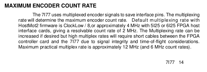

А какая частота тактирования пина "MuxedQCountSel0Pin"? Достаточно ли будет для нормальной работы энкодеров?

UT3GE писал(а): А какая частота тактирования пина "MuxedQCountSel0Pin"?
regmap писал(а): For multiplexed quadrature counters, the multiplex channel rate is 1/2 the
filter rate
. Due to flat cable signal integrity and time of flight issues the
multiplex channel rate should not be higher than 16 MHz, with lower rates
needed with longer cable runs. This means that the filter rate should not
be set higher than 16 MHz. The hardware default for the multiplexed filter
rate register is set to divide by 4
which gives a multiplex rate of
4.166 MHz with a 33 MHz clklow and 6.25 MHz with a 50 MHZ clklow.
constant ClockLow76: integer :=  100000000;		-- 7I76E low speed clock
100 / 8 = 12.5 МГц

UT3GE писал(а): А какая частота тактирования пина "MuxedQCountSel0Pin"? Достаточно ли будет для нормальной работы энкодеров?
Снимок экрана от 2020-12-17 07-03-00.png (5230 просмотров) <a class='original' href='./download/file.php?id=189936&mode=view' target=_blank>Загрузить оригинал (39.38 КБ)</a>
