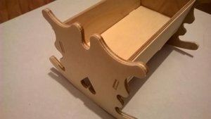

Привет, ну что можно сказать станок собран, работает, очень этому рад.
1. Нравится конструктив станка, достаточно жесткий, при работе с фрезами к примеру: фрезой ф1 двухзаходной на скорости подачи 600мм/мин фанеру 4мм на всю глубину. Двух винтовая система на оси дает положительные результаты
2. Что не нравится, звон от профильных труб, но думаю об этом, я уверен что это поправимо, осталось найти метод. Драйверы для начинающих tb6560 хорошие, но они будут меняться. Еще можно заменить валы на опоре, но для более качественного станка и другого проекта.
3. Единственное что б переделал, портал, т.е. добавил бы одну плоскую перекладину скрепляющую каретки и гайки ШВП, это касается именно этого станка и его конструктив.
По теплу разберу станок на покраску и заменю драйвера, примерный бюджет станка составил 50000р без учета потраченного времени и нервов.

Re: "Z"orro станочек
sergey27rus писал(а):звон от профильных труб, но думаю об этом, я уверен что это поправимо, осталось найти метод
Заполни их полимербетоном ;)
PS: Для кого люлька?
sergey27rus
Сообщения: 1129
Репутация: 730
Сообщение sergey27rus »
Predator писал(а):PS: Для кого люлька?
Игрушка для ребенка, и в садик заказ еще на большую, а это подойдет как примерный макет.

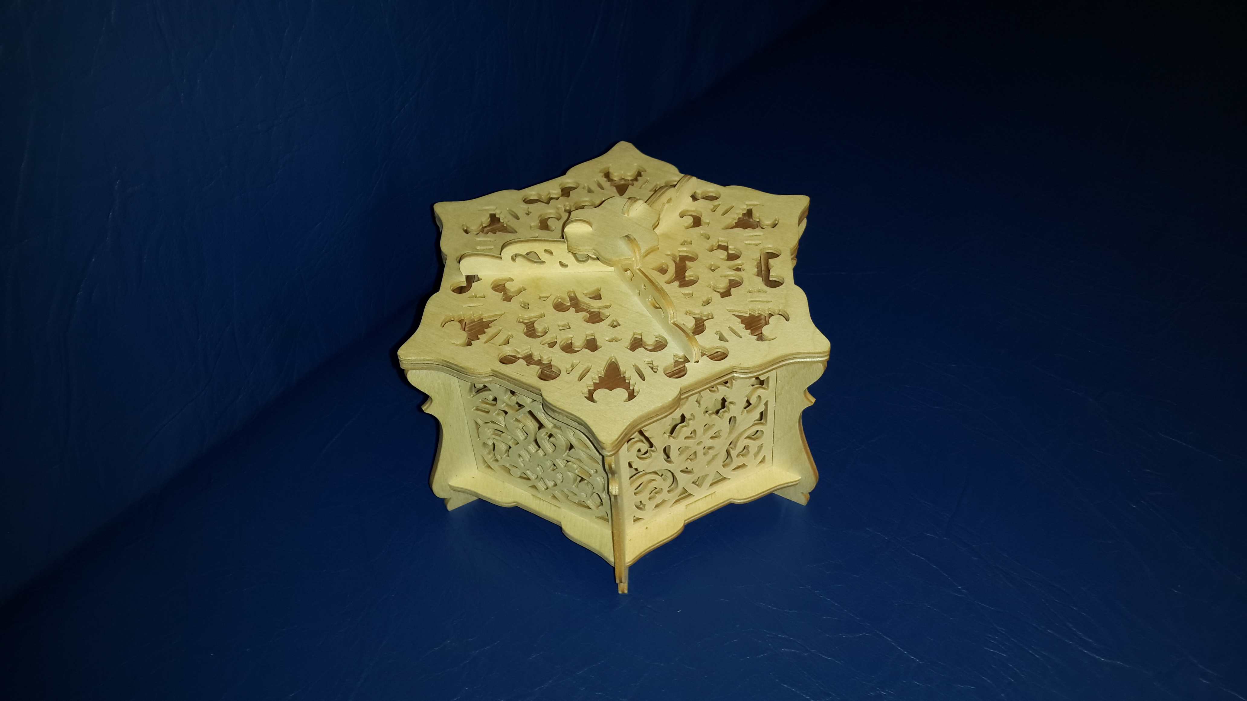

sergey27rus писал(а):фрезой ф1 двухзаходной на скорости подачи 600мм/мин фанеру 4мм на всю глубину.
Можно и быстрее, я фрезами 0.8 мм пилю на скорости 900мм/мин фанеру 3-4 мм. Пробовал и 1200 мм/мин но фреза на пределе, ломается после ~70 м работы :)
solanto
Сообщения: 945
Репутация: 94
Сообщение solanto »
rage писал(а):я фрезами 0.8 мм пилю на скорости 900мм/мин фанеру 3-4 мм.
С каким заглублением?
rage
Сообщения: 996
Репутация: 621
Откуда: МО
Сообщение rage »
За один проход. В основном 3 мм фанеру. Иногда 4 мм тоже за один проход, т.е. 3-4 мм заглубление в зависимости от фанеры.
solanto
Сообщения: 945
Репутация: 94
Сообщение solanto »
rage писал(а):За один проход. В основном 3 мм фанеру. Иногда 4 мм тоже за один проход, т.е. 3-4 мм заглубление в зависимости от фанеры.
И как у Вас всех это получается. Я тоже пытался, но переломал кучу фрез и бросил затею. Крою фрезой 1,5мм.
rage
Сообщения: 996
Репутация: 621
Откуда: МО
Сообщение rage »
solanto писал(а):И как у Вас всех это получается. Я тоже пытался, но переломал кучу фрез и бросил затею. Крою фрезой 1,5мм.
Нормально получается. Главное, что бы фанера не болталась. Обороты шпинделя 20к, пробовал больше но, что то не пошло.
