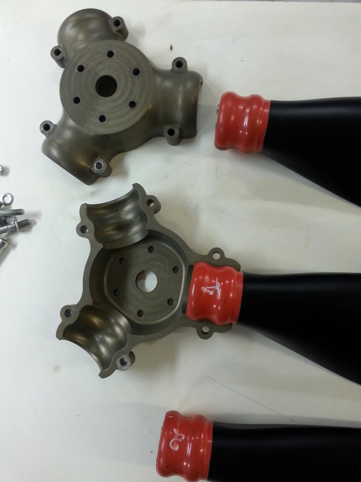

Ну например, я пытался с конторкой Леонида сотрудничать. Причем там заказ небольшой на 200 кг пытались сформировать для начала, но цена просто шокировала и для нашего провинциального города Иваново. Местные барыги прямо с ходу на 20 % ниже предлагали. Ну да ладно не суть наверное в цене, но навязчивые попытки Леонида предложить вместо Д16Т, В95, который в корне не подходил под циклические нагрузки насторожил. Он сказал "Могу кусок на пробу отправить, если разрушится--денег не надо, только фотку.". Ну нормально конечно, учитывая, что я произвожу воздушные винты для реальных пилотируемых объектов, а не беспилотников. Ну это фигня наверное. А из той самой Д16Т я ступицы делаю для лопастей. Конечно буду испытывать пока вырвет несколько десятков часов. Денег много у меня наверное очень и надо мне лишний материал испытывать. Хотя сейчас тема эта прикрыта и в общем то не надо ничего, но как-то осадок остался.
А так конечно все круто. Фоток много у них. Но хоть радует, что реальные продавцы и в ноль никого не кинут.
na_telezhke.jpg (5545 просмотров) <a class='original' href='./download/file.php?id=115600&mode=view' target=_blank>Загрузить оригинал (191.32 КБ)</a>
v_stupice.jpg (5545 просмотров) <a class='original' href='./download/file.php?id=115601&mode=view' target=_blank>Загрузить оригинал (178.41 КБ)</a>

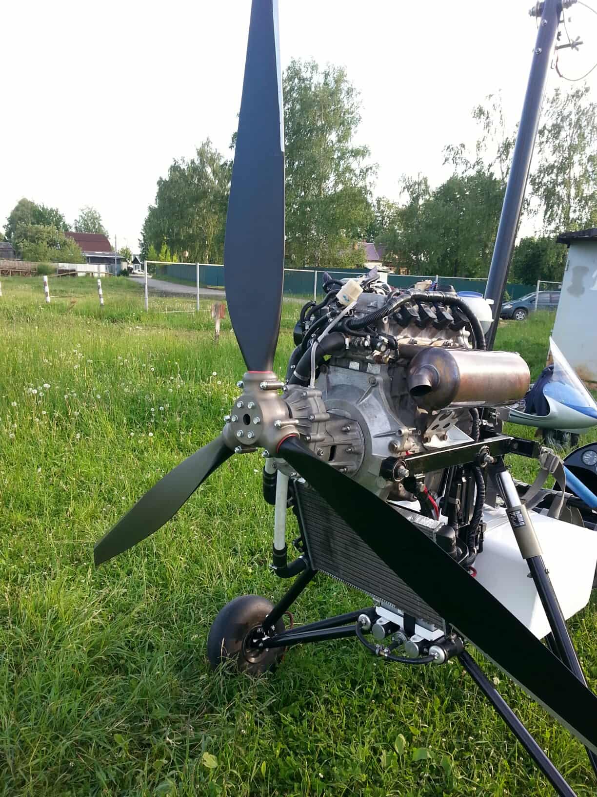

mikehv писал(а):произвожу воздушные винты для реальных пилотируемых объектов, а не беспилотников.
Можно вопрос? Судя по фоткам, лопасть в ступице не крепится жестко. Как шаг винта выставляется тогда? Или всетаки жесткое крепление?

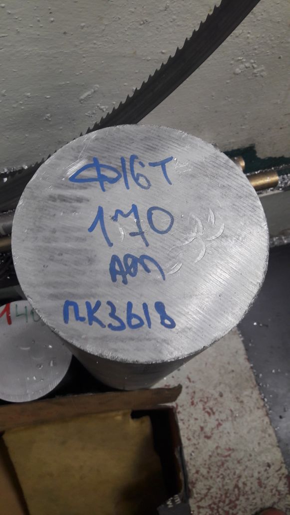

Вот что бывает с обыкновенным Д16Т прутком, даже с АТП (Авиатехприёмка):
Пруток Д16Т Ф170 с АТП, ничего не предвещает беды. (5497 просмотров) <a class='original' href='./download/file.php?id=115609&mode=view' target=_blank>Загрузить оригинал (72.2 КБ)</a>
Резьба М12, диаметр детали около 160мм (5497 просмотров) <a class='original' href='./download/file.php?id=115610&mode=view' target=_blank>Загрузить оригинал (79.03 КБ)</a>
Это до эксплуатации (5497 просмотров) <a class='original' href='./download/file.php?id=115611&mode=view' target=_blank>Загрузить оригинал (68.24 КБ)</a>
Это до эксплуатации
Я уверен, без злого умысла mikehv негатив написал. Просто такой осадок остался у него, к сожалению.
В моём понимании качественный В95ПЧТ2 гораздо надёжнее, чем простой Д16Т.
Поворачиваются лопасти на нужный угол, потом затягиваются болты и все. Два года полет нормальный :) на нескольких дельтиках стоят мои винты.

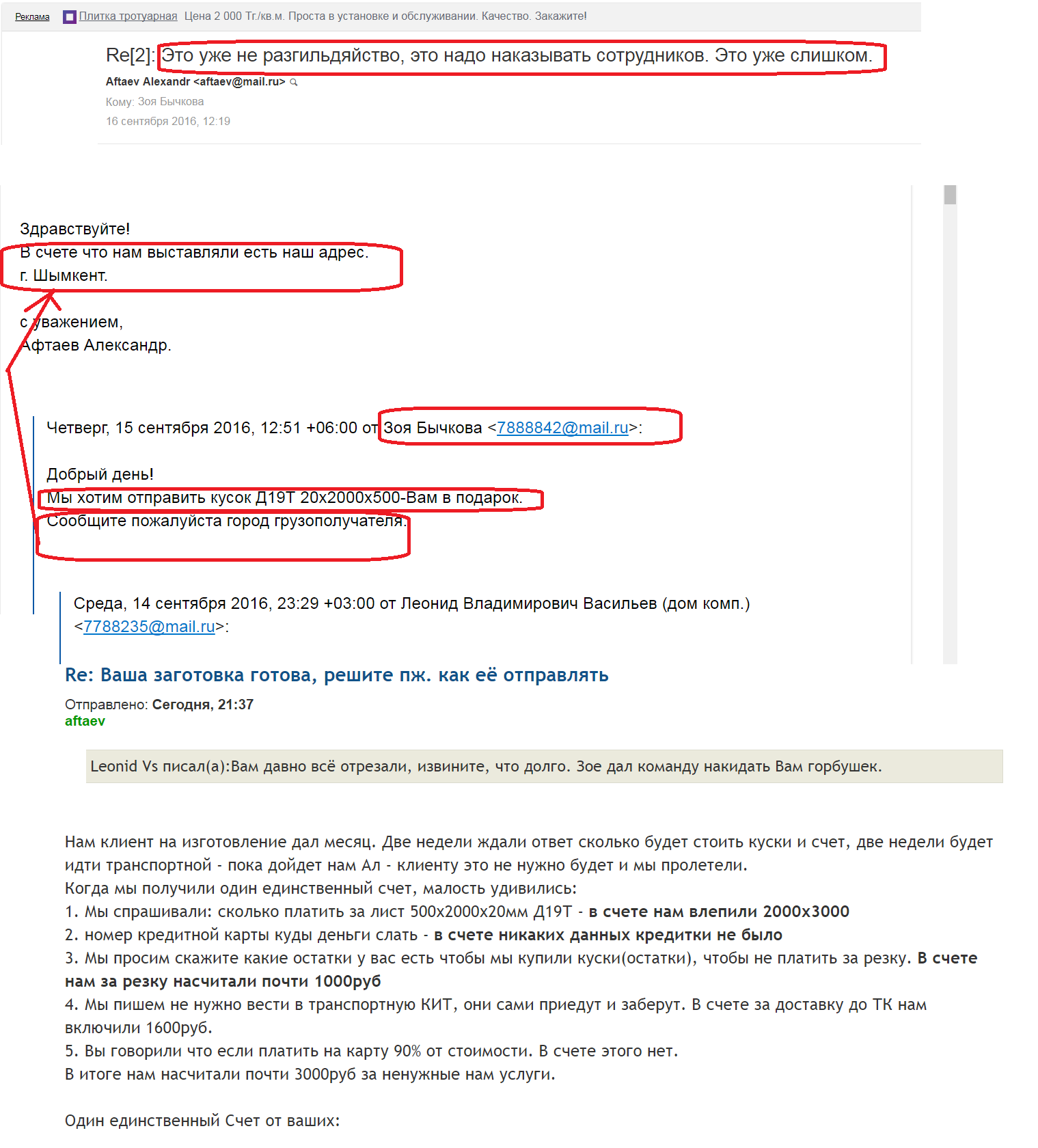

Leonid Vs писал(а):Предложил отправить "без оплаты", с оплатой потом, т.к. кусок Д16Т =20х500х2000 место занимает, и сразу не уйдёт.
Я же говорю Вы и ваша контора живет разной жизнью. Или слово подарок означает оплатите потом? Ваша контора нам пишет подарим, вы мне вечером скидываете на форум в ЛС фото кредитки - плати сюда, а сколько сами догадайтесь.

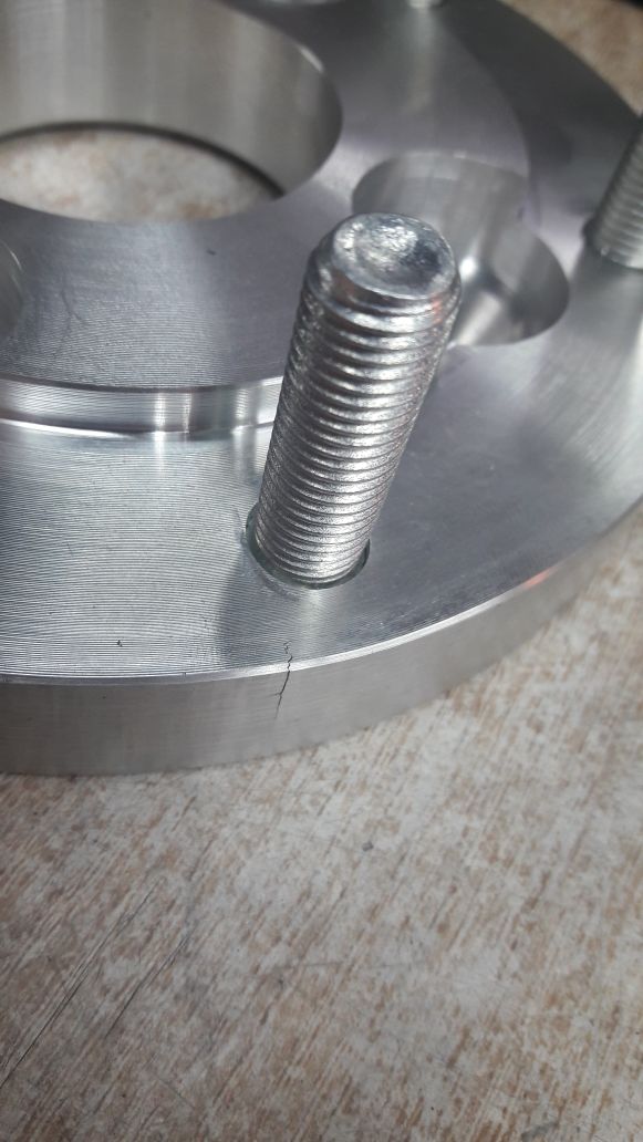

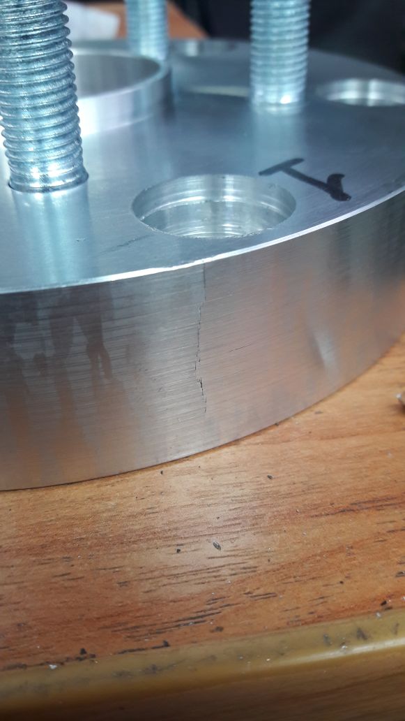

01.png (5446 просмотров) <a class='original' href='./download/file.php?id=115617&mode=view' target=_blank>Загрузить оригинал (232.61 КБ)</a>
При этом мы никогда не просили нам что либо слать БЕСПЛАТНО. Мы хотели нормальной сделки. Заказ, узнать стоимость заказа, куда и сколько платить. Это все что нам нужно было. На что вашей конторе потребовалось две недели. Как вы Леонид мне на это ответили? Что вашим сотрудникам видимо выставка дороже клиентов. Видно что так и было.
А что вы обещали по телефону мне когда мы хотели у вас закупиться в первый раз, что бы у нас лежал запас Ала. Вы уверяли что не нужно этого делать. Нам достаточно скинуть заявочку, и вы быстро порежете и отправите что нам нужно. Два раза мы к вам обращались, два раза ваша контора тянула кота известно за что.
