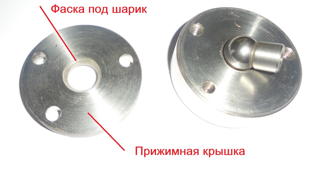

Это я сам делал базу. Делал ее из нержи, но лучше из Ала.
В дно базы вклеил неодимовые магниты
DSC04276 (Копировать).JPG (11268 просмотров) <a class='original' href='./download/file.php?id=90315&mode=view' target=_blank>Загрузить оригинал (177.47 КБ)</a>
Просверлил центральное отверстие под шарик, сделал фаску под шарик и 3 отвесртия с резьбой для затяжки.
Крышка сделано примерно так же
DSC04277 (Копировать).JPG (11268 просмотров) <a class='original' href='./download/file.php?id=90316&mode=view' target=_blank>Загрузить оригинал (142.83 КБ)</a>
DSC04279 (Копировать).JPG (11268 просмотров) <a class='original' href='./download/file.php?id=90318&mode=view' target=_blank>Загрузить оригинал (177.13 КБ)</a>
Шарик ложится в центр и прижимается крышкой
DSC04278 (Копировать).JPG (11268 просмотров) <a class='original' href='./download/file.php?id=90317&mode=view' target=_blank>Загрузить оригинал (85.99 КБ)</a>
DSC04280 (Копировать).JPG (11268 просмотров) <a class='original' href='./download/file.php?id=90319&mode=view' target=_blank>Загрузить оригинал (87.55 КБ)</a>
Болты слегка подтягиваются чтобы шарик свободно вращался, а когда найден центр один из болтов затягивается и шарик фиксируется.
DSC04281 (Копировать).JPG (11268 просмотров) <a class='original' href='./download/file.php?id=90320&mode=view' target=_blank>Загрузить оригинал (127.83 КБ)</a>
И мой набор с разными приспособлениями
DSC04282 (Копировать).JPG (11268 просмотров) <a class='original' href='./download/file.php?id=90321&mode=view' target=_blank>Загрузить оригинал (343.54 КБ)</a>

aftaev писал(а):Чтобы сочленение вращалось и изгибалось используется система шарик + магнит.
Вот тут смотрю видео - никаких зажимов.
https://youtu.be/dHbDB5irMcI?t=6m27s
Как я понимаю, там просто шарики притягиваются магнитными ложементами, и все. Или нет? Просто если в датчик закручен магнит, что с ним делать, куда его присобачить, к чему он притягиваться будет?
и где-то надо надыбать оч. ровных шариков. Обычные для подшипника какие отклонения от сферичности имеют, кто в курсе?
Re: Про BallBar Renishaw
Добавлено: 14 сен 2016, 23:28
Бармалей писал(а):Вот тут смотрю видео - никаких зажимов.
1. В шпиндель они вставили цилиндрик на конце которого магнит.
2. Из базы подняли до упора шарик и повернув рычажок - зажали шарик что спрятан внутри базы. У меня в базе это делается закручиванием винта, у них поворотом рычажка.
Бармалей писал(а):Как я понимаю, там просто шарики притягиваются магнитными ложементами, и все.
Да, он притягивается и так находится центр вращения в паре шарик-магнит. Но когда шпиндель уедит если не затянуть все упадет.
Бармалей писал(а):Просто если в датчик закручен магнит, что с ним делать, куда его присобачить, к чему он притягиваться будет?
Сочленении состоит из двух частей резьба-шарик и резьба -магнит
DSC04283 (Копировать).JPG (11246 просмотров) <a class='original' href='./download/file.php?id=90327&mode=view' target=_blank>Загрузить оригинал (58.41 КБ)</a>
Магнит запрессован в корпус (наверно из н/ж) и сверх магнита медное кольцо с выступами. Шарик упирается в эти выступы(ложеместо) и не достает до магнита. Это наверно сделано чтобы уменьшить трение.
Бармалей писал(а):Обычные для подшипника какие отклонения от сферичности имеют, кто в курсе?
Несколько мкм. Думаю тебе подойдут.
