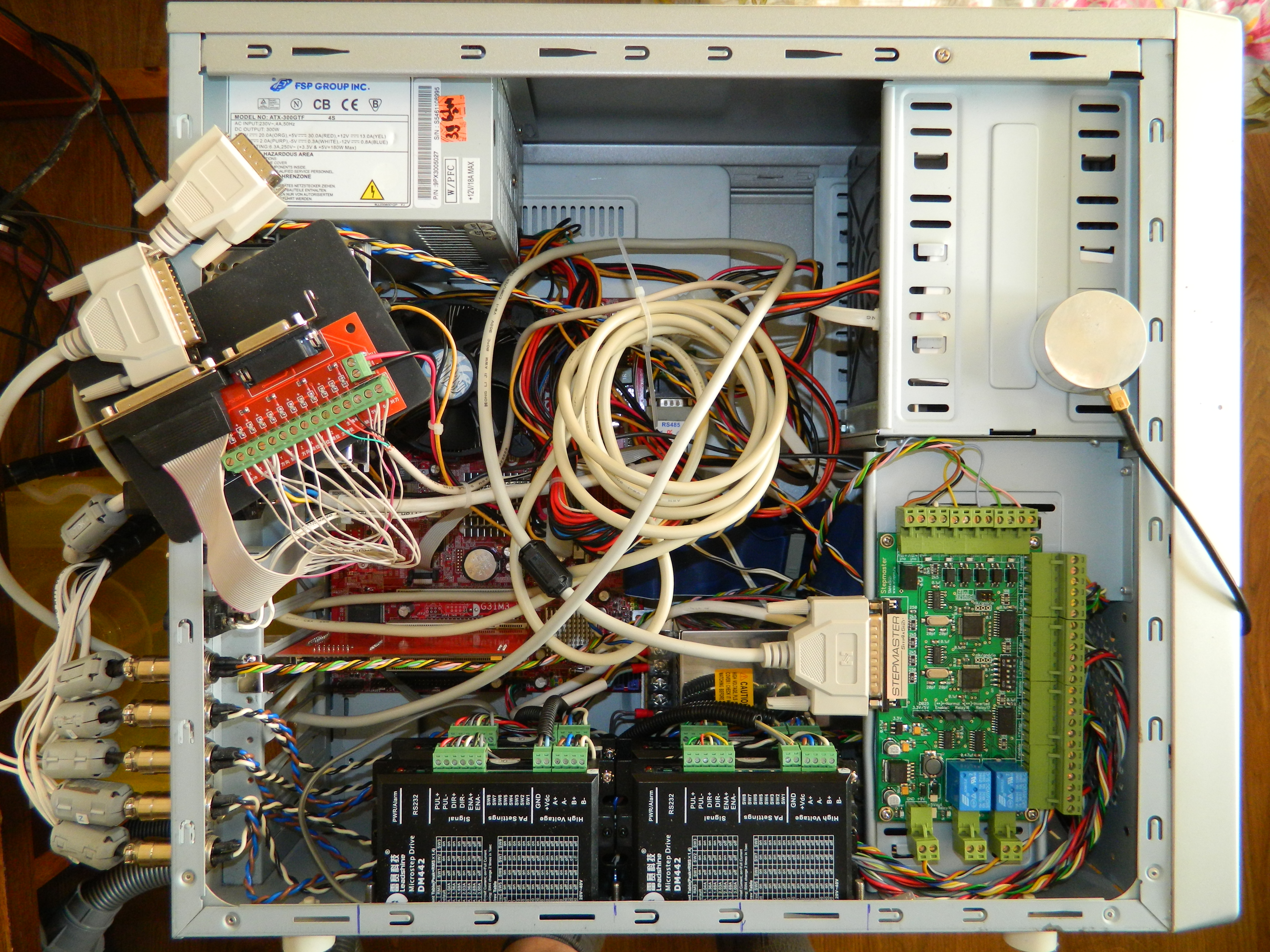

Да, на LPT всё работало.
Ноль-это GND? Тоже думаю может его не так подключил. Скрутил проводки на разъёме LPT вместе и одним проводком соединил с терминальной платкой. Осцилографом бы посмотреть да его нет.
В NcStudio 0,005мм/шаг, StepMaster х5, драйвер 10000имп/об (шаг ШВП 10мм)
Подключен частотник шпинделя. Кстати когда GND частотника отключаю от терминалки начинает самопроизвольно двигаться ось Х. Если включить шпиндель ось Х начинает бесшумно потихоньку двигаться. В один момент вдруг ось Х при включении станка сразу начинала с грохотом двигаться. В шкафу 220В заведено прям над терминалкой. Убрал подальше глюк прекратился. Поэтому есть мысль, что на соединительные проводки что-то наводится. Если вообще обесточить частотник не чего не меняется. Станок не заземлён. Отводил платы на всю длинну проводов (примерно 350мм) толку нет.
Все оси ведут себя одинаково.
Видео к сожалению пока нет.

vovafed писал(а):keyy корпус хоть и крашеный но под плату лучше изолятор положить чтоб ненароком не спалить
Плата на листе картона лежит.

michael-yurov писал(а):Питается степмастер от отдельного блока питания, к которому больше ничего не подключено?
Блок питания отдельный справо на фото у стеночки 19В.

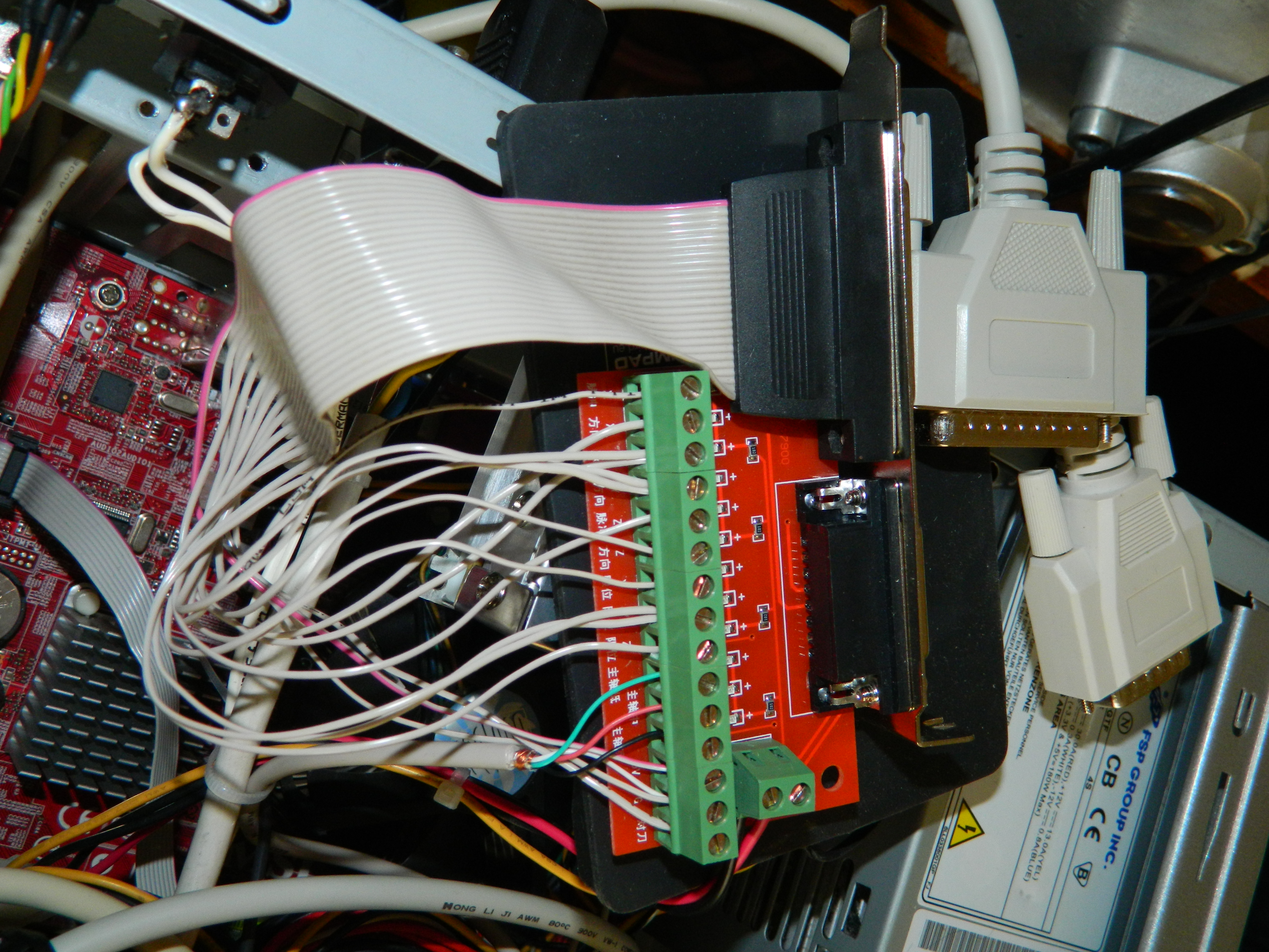

shalek писал(а):Кстати при установке фильтра я распаял LPT планку на Ncstudio.
А как распояли если не секрет?
Сообщения: 2893
Re: StepMaster - Отзывы, Вопросы, Советы.
Да нет секретов!
DSCN4125.JPG (4505 просмотров) <a class='original' href='./download/file.php?id=35548&mode=view' target=_blank>Загрузить оригинал (5.14 МБ)</a>
DSCN4123.JPG (4505 просмотров) <a class='original' href='./download/file.php?id=35549&mode=view' target=_blank>Загрузить оригинал (5.83 МБ)</a>

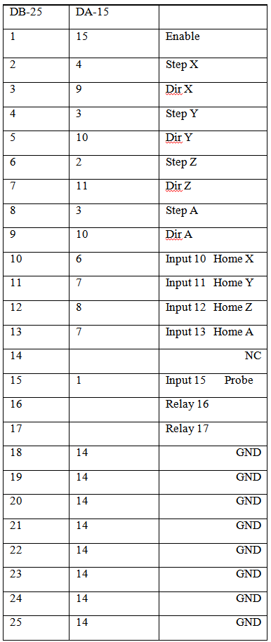

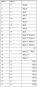

А можно в виде схемы, чтобы было понятней. Наверное она бы и другим пригодилась.
У Вас индуктивные датчики Home?
Вариант 1.jpg (4492 просмотра) <a class='original' href='./download/file.php?id=35550&mode=view' target=_blank>Загрузить оригинал (284.99 КБ)</a>
Сообщения: 2893
keyy писал(а):А можно в виде схемы, чтобы было понятней.
Так никакой схемы у меня и не было. Датчики индуктивные зеленые. Для себя таблицу сделал аналогичную выложенной выше схеме. И все. По Y у меня 2 мотора. Соответственно и сигналы объединил
Единственное смотрите как лента распаяна на LPT.

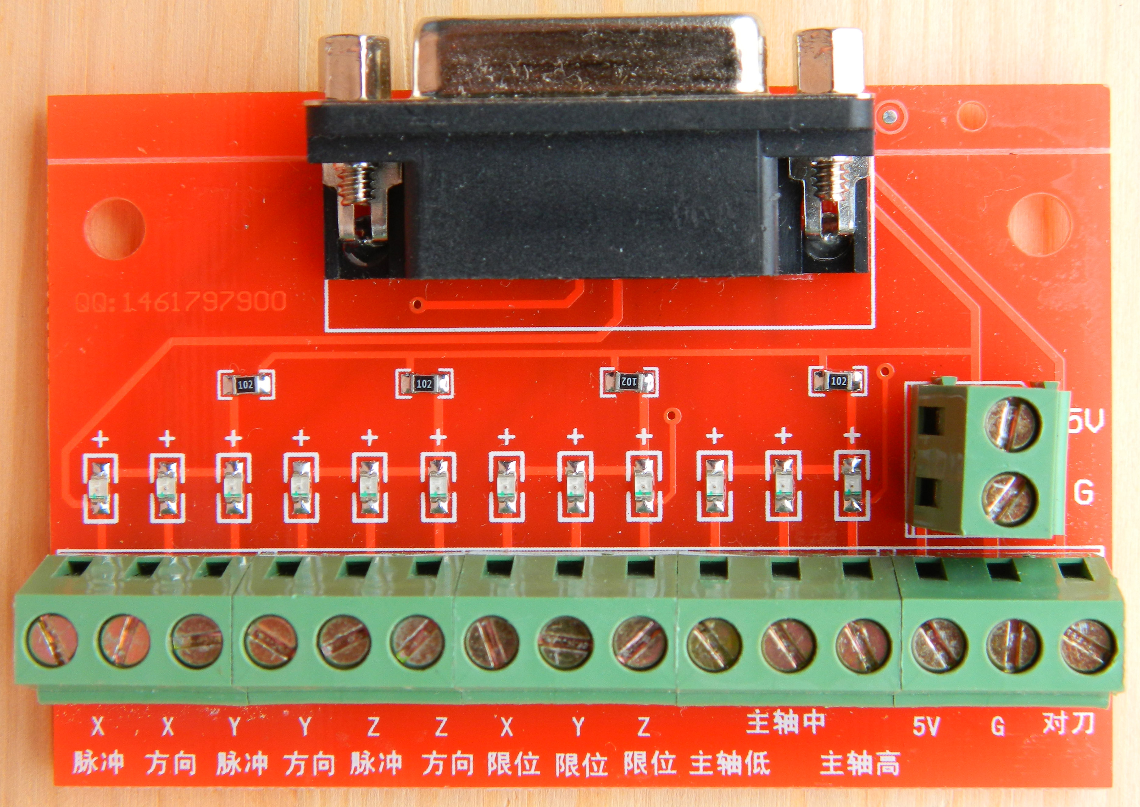

Screenshot - 26.10.2014 , 19_30_05.png (4489 просмотров) <a class='original' href='./download/file.php?id=35551&mode=view' target=_blank>Загрузить оригинал (20.26 КБ)</a>
китайцы светодиодную индикацию работы осей и датчиков распаяли. Питание от системника 5в

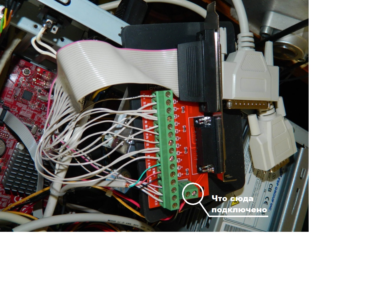

То есть к клемам на фото которые я обвёл кружком 5V и G у Вас подключено 5В от БП компьютера? Просто у меня к ним не чего не подключено. Раньше были подключены провода от индуктивных датчиков.
Сообщения: 2893
keyy писал(а):То есть к клемам на фото которые я обвёл кружком 5V и G у Вас подключено 5В от БП компьютера? Просто у меня к ним не чего не подключено. Раньше были подключены провода от индуктивных датчиков.
На этой плате - Да. 5в от компьютерного блока питания. Светодиоды питать нужно. На вашей - не знаю.

У меня старого типа без светодиодов, но клемы точно такиеже. На схемах подключения не нашол этих двух клем, а в шкафу управления БП имеет только 70В, а индуктивные датчики то же зелёные.

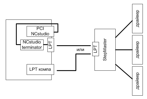

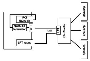

Это вот эдак получается что ли?
2014-10-27_164014.png (4415 просмотров) <a class='original' href='./download/file.php?id=35611&mode=view' target=_blank>Загрузить оригинал (13 КБ)</a>
Сообщения: 2893
Andy52280 писал(а):Это вот эдак получается что ли?
Да так получается. При переходе с Mach3 на Ncstudio перекидываем LPT шнурок с материнки на внешнюю LPT планку, подключенную к Ncstudio. И если шпиндель программно управляется в обеих программах, то меняется настройка PD001 частотника HY01D523B

Подскажите пожалуйста, не могу разобраться с контактами на терминалке.
- Контакт №15 -"5V". Это общий провод для всех сигнальных PUL, DIR, Home ? Почему соединяется только с Enable ?
- Контакт №14 - G. Земля. С чем соеденена на плате NcStudio, только с корпусом? Тогда как сигнальные токи будут поступать на StepMaster, у неё земля соеденина с минусом, а у NcStudio только с корпусом?
- Контакты с боку два 5V и G соединины с №15 и №14 соответственно или как-то подругому?
