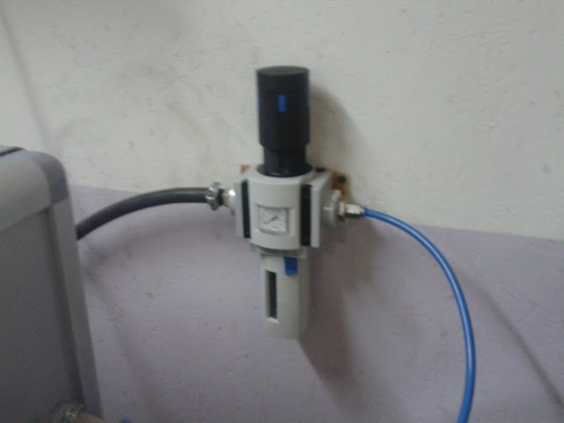

На самом деле все гораздо проще оказалось-стоило лишь изучить более основательно возможности проги управления станком.........так-что проблема из 32 поста сошла практически на нет........
Сегодня поборов лень добрался все таки до лазера . Провел эхсперимент подав в излучатель воздух под давлением 5 очков ну и попробовал немного порезать ,погравировать различные материалы Результат оказался в целом положительный так-что пришлось ради такого дела подвести воздух к станку на постоянку и пустить наконец-то в дело вынутый из закромов регулятор давления
редуктор.jpg (4085 просмотров) <a class='original' href='./download/file.php?id=40103&mode=view' target=_blank>Загрузить оригинал (42.81 КБ)</a>

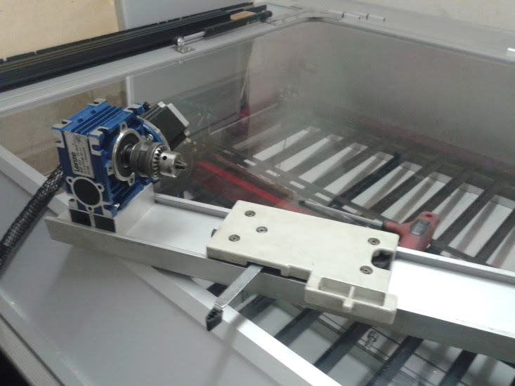

Ну а пока выковыривал из заначек разные нужности, наковырял и еще кой чего полезного .....
Сложил всё в кучку и думаю поворотка для лазера выйдет без проблем.......

niksooon писал(а):Сложил всё в кучку и думаю поворотка для лазера выйдет без проблем.......
Хы, интересная идея!! Одно но - "ровность" данного профиля от кульмана может вызвать сомнения. Хотя почему может - она всегда кривым был :) Обычно закручен винтом вдоль оси, плюс выгнут в сторону от доски. Хотя - может это я такой везучий?

Ну к примеру миллиметровый паронит резаться стал повеселее(прибавка в скорости +30-40%) и искр как от сварки на поверхности стало меньше-все ушло под материал
По фанере 6-ке прибавки в скорости что то особо не заметил. Возможно надо на сопло излучателя какую-либо насадку сгондобить чтоб зазор до материала уменьшить Сейчас если память не подводит 5-6 мм Ну и наверное не хватает возможностей проги сделать "прокол" с небольшой задержкой по времени , через отверстие или с краю заготовки рез пойдет думаю повеселее Но это надо продолжать експериментировать ,еще не пробовал с 4-х дюймовой линзой резать ,может с ней еще веселее дело пойдет на толстых материалах.
Гравировка по дереву и фанере- Гарь теперь не осаждается на изделии ,гравировка выглядит более благородно и не пачкает сажей.....

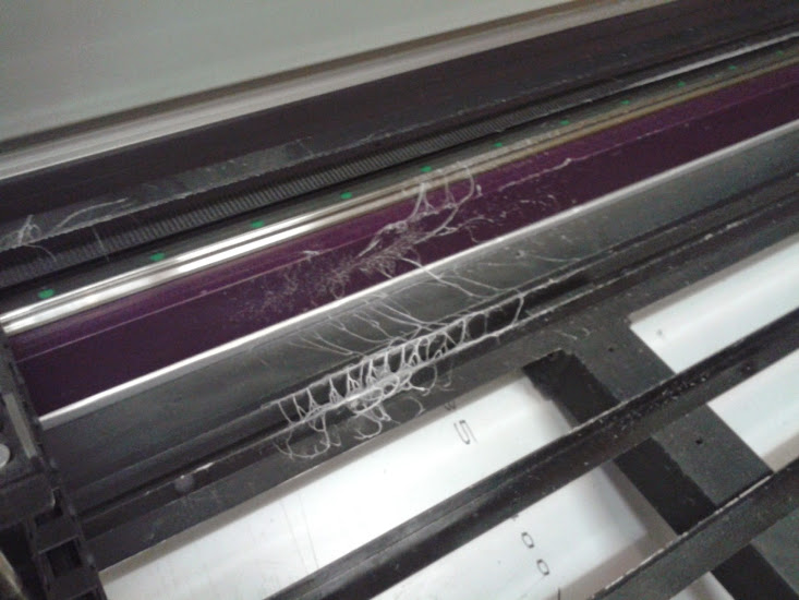

Гравировка по акрилу с высоким давлением воздуха визуально получается хуже , и акриловые сопли по станку летят . Вот фото после 3-х минутной гравировки
