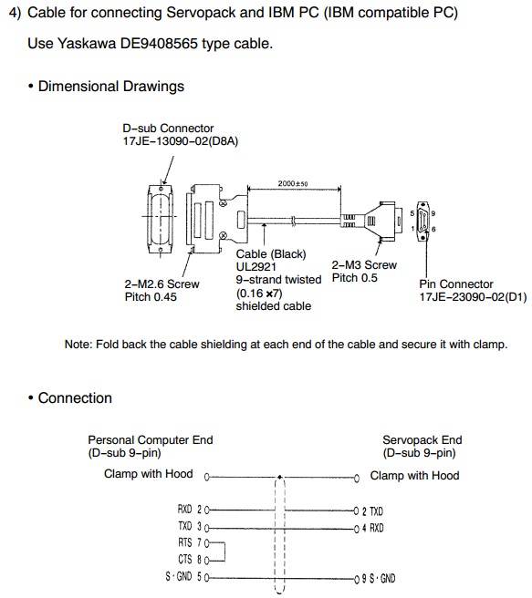

Кабель инкодера вроде бы спаял (CN2), а вот с проводом для соединения с сигмавин не совсем понимаю :oops:
Объясняете не грамотному, как спаять шнурок для подключения к компу (если я правильно понимаю сервопак подключается к компу через com порт?) В инструкции нашел вот такую распиновку, она правильная для com или я что-то не совсем правильно понимаю.
Получается, что всего три провода задействовано?
В сервопаке пины 2,4,9, а в com 2,3,5???
Сервопак sgda 04 as
Безымянный.jpg (4132 просмотра) <a class='original' href='./download/file.php?id=31441&mode=view' target=_blank>Загрузить оригинал (82.06 КБ)</a>
Re: Мой "небольшой гравер" по цветным металлам "Atom 500x700
Atom42 писал(а):она правильная для com
Да.

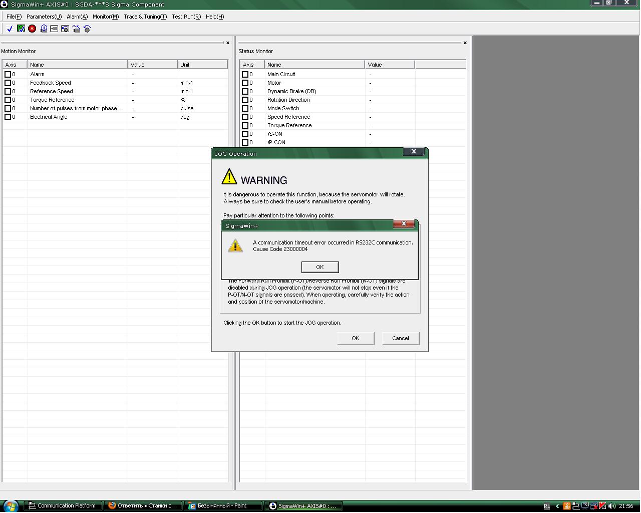

Ребята, помогите! Все спаял, подключил, сигмавин установил, что дальше? Больше ничего не делал (из настроек и прочего), сигмавин привод не находит.
Если кабель правильно спаял, то само должно найти, только вроде порт надо указать.

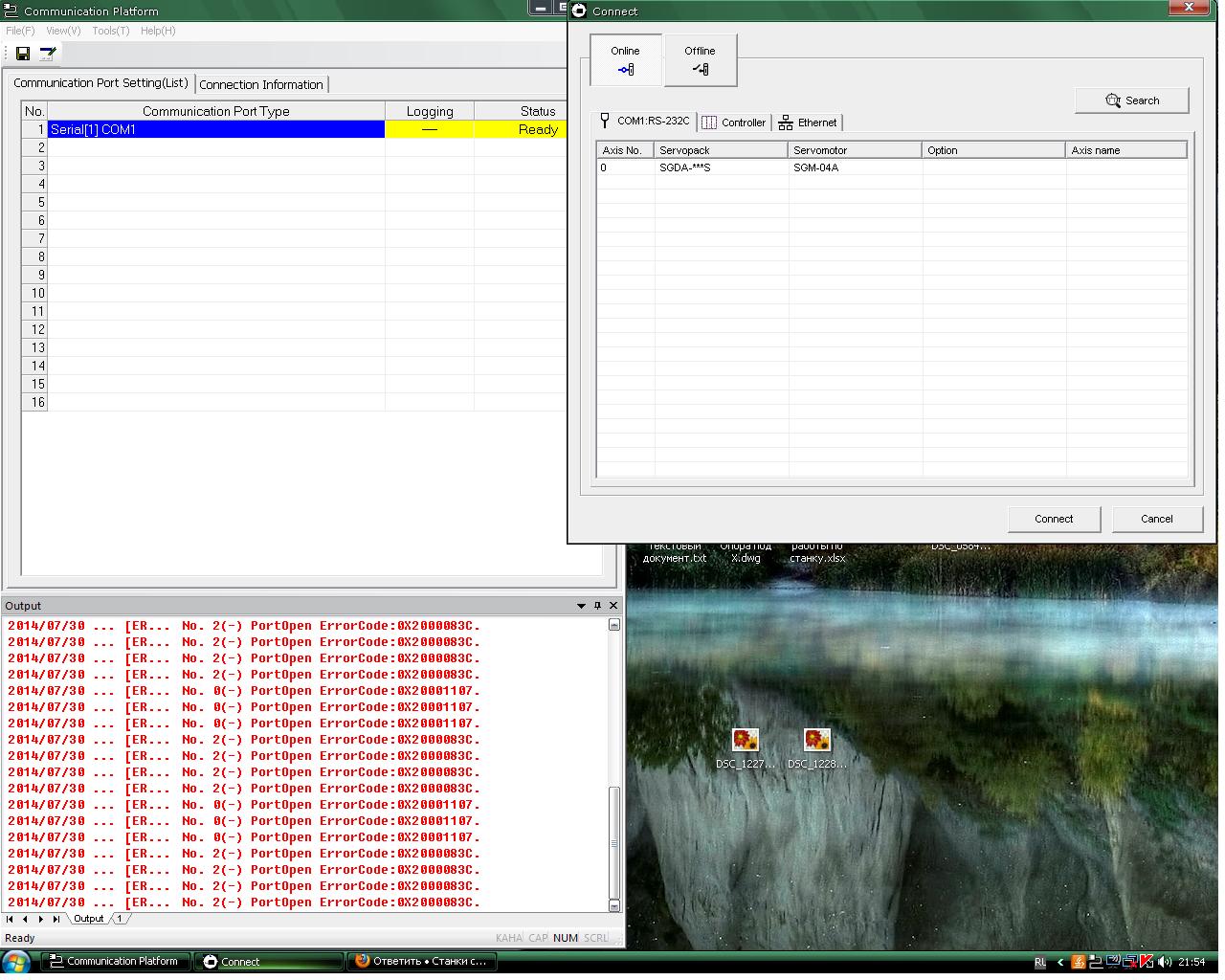

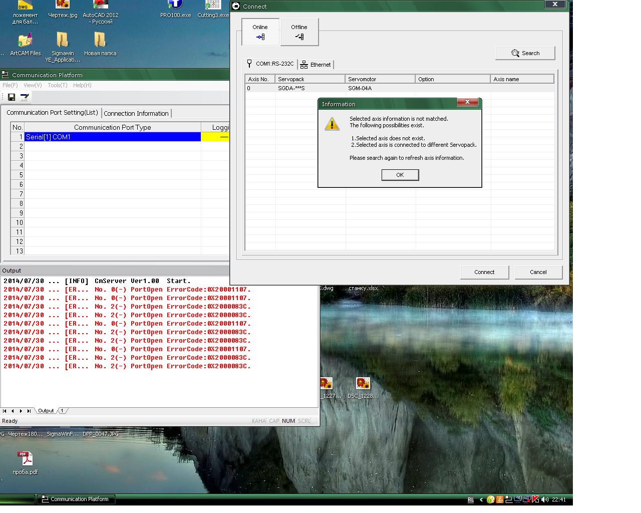

В общем ситуация поменялась после перезагрузки компа. Перезагрузил, сигмавин нашла привод, даже покрутил в jogе, начал поднимать сервопак с пола на стол и в друг загорелась на нем красная лампочка и все перестало опять находиться, перезагрузки не помогают, провода проверил, контакты все звонятся как надо, что случилось не пойму((
Иногда находит привод, но как я понимаю работает не корректно, в джог не переходит, но в основном прога просто не видит привод, может порт настроить как-то нужно?
Удалось заснять несколько картинок
1.JPG (4038 просмотров) <a class='original' href='./download/file.php?id=31459&mode=view' target=_blank>Загрузить оригинал (220.19 КБ)</a>
2.JPG (4038 просмотров) <a class='original' href='./download/file.php?id=31460&mode=view' target=_blank>Загрузить оригинал (141.09 КБ)</a>
3.JPG (4038 просмотров) <a class='original' href='./download/file.php?id=31461&mode=view' target=_blank>Загрузить оригинал (198.25 КБ)</a>

Ну собственно пока проблема решена, что сделал: Возможно и не в этом причина так как один раз все же подключиться удавалось, но пока работает, а сделал следующее- кабель к компу был 3 метра, я по началу думал около двух, точно не знал так как я его не покупал. Решил померить, оказалось 3 м. В умной книге написано 2м, ну я и обрезал до 1,5м, подключил- работает, посмотрю еще завтра может быть и не в шнурке дело. Джогом наигрался, такая игрушка в первый раз у меня))) Ну как-то так.
Atom42 писал(а):начал поднимать сервопак с пола на стол и в друг загорелась на нем красная лампочка и все перестало опять находиться
Привет камикадзам! А обесточивание всего этого хозяйства перед перемещением было экономически не выгодно?.. :)
Дело скорее всего не в длине кабеля, а в том что небыло хорошего соединения "земляных" клемм сервопака, БП и компа между собой.

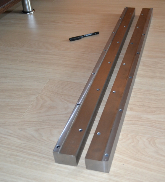

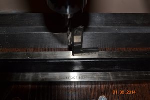

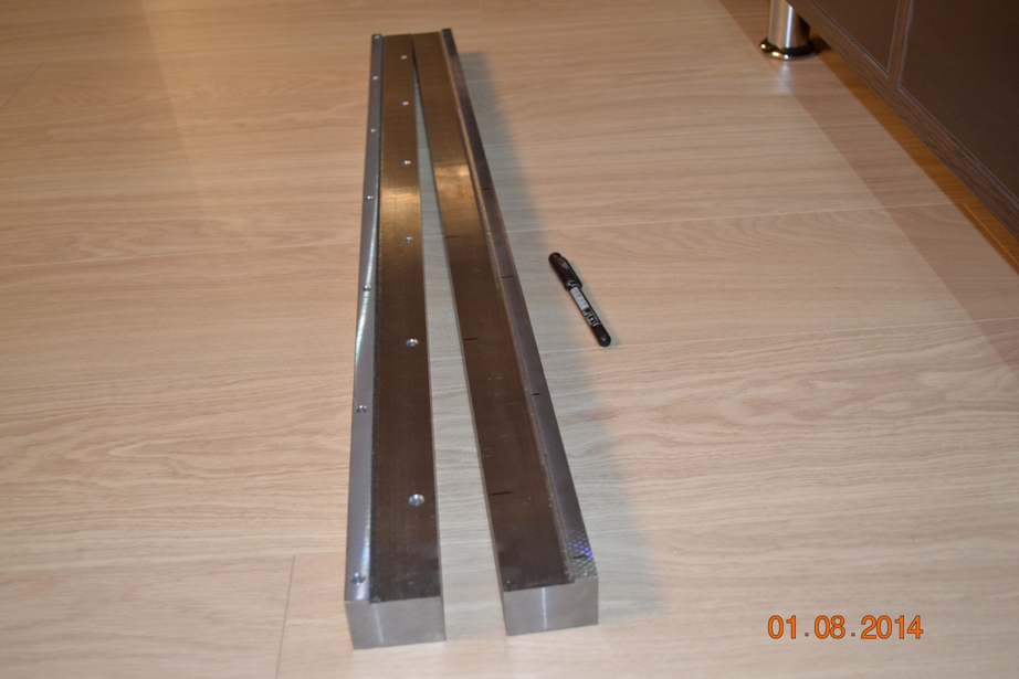

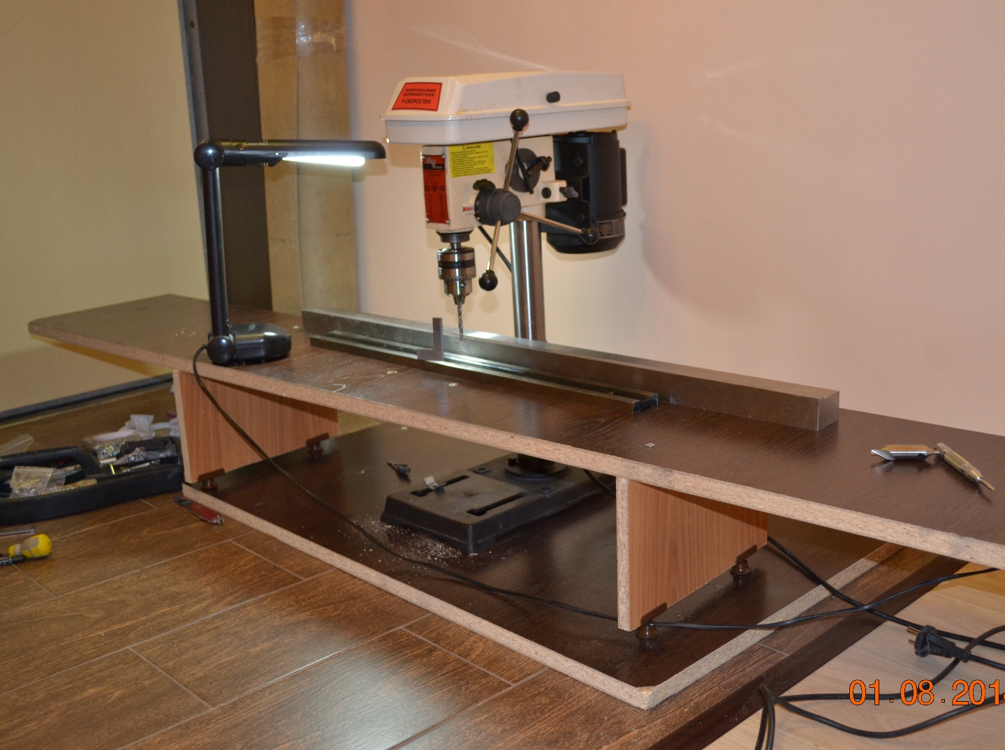

Немного по железу:
Удалось в выходные уделить «немного» времени на станок. Подготавливал ложементы для рельс по Х. Посильную помощь оказывал китайский сверлильный станочек с гордой надписью «профессиональный», модель RDQ 4116A. Задача для него была не простая, необходимо было насверлить 26 отверстий глубиной 38 мм и произвести развертку под 9,5мм на глубину 12-13 мм. Потрачено времени часов примерно 7-8, так как после каждого отверстия давал перекур порядка 10-15 минут и сверлил еще одно. Моторчик на сверлилке сильно грелся, хотя сверлил вообще без напряга, при сверлении ручку нагружал не сильно, почти под собственным весом руки. Даже видео заснял http://youtu.be/CHBheAIRsRA. . Жесть конечно, но что поделать... Первое отверстие сверлил на сухую, ну а потом смазывал маслом, было намного веселее и быстрее как минимум на треть. Смастерил из обрезков типо станину, которую как смог выставил перпендикулярно к сверлу при помощи мебельных ножек. В целом результатом работы такой сверлилки доволен, ранее такую толщину на ней не сверлил. Отверстия для крепления рельсы сделать не успел, но там глубина меньше и это не может не радовать.
Немного картинок

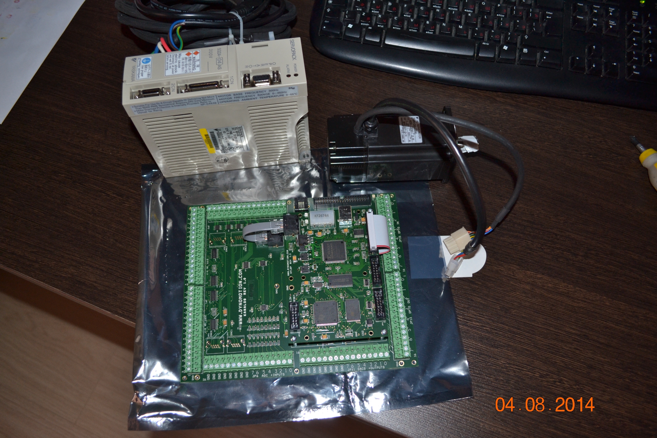

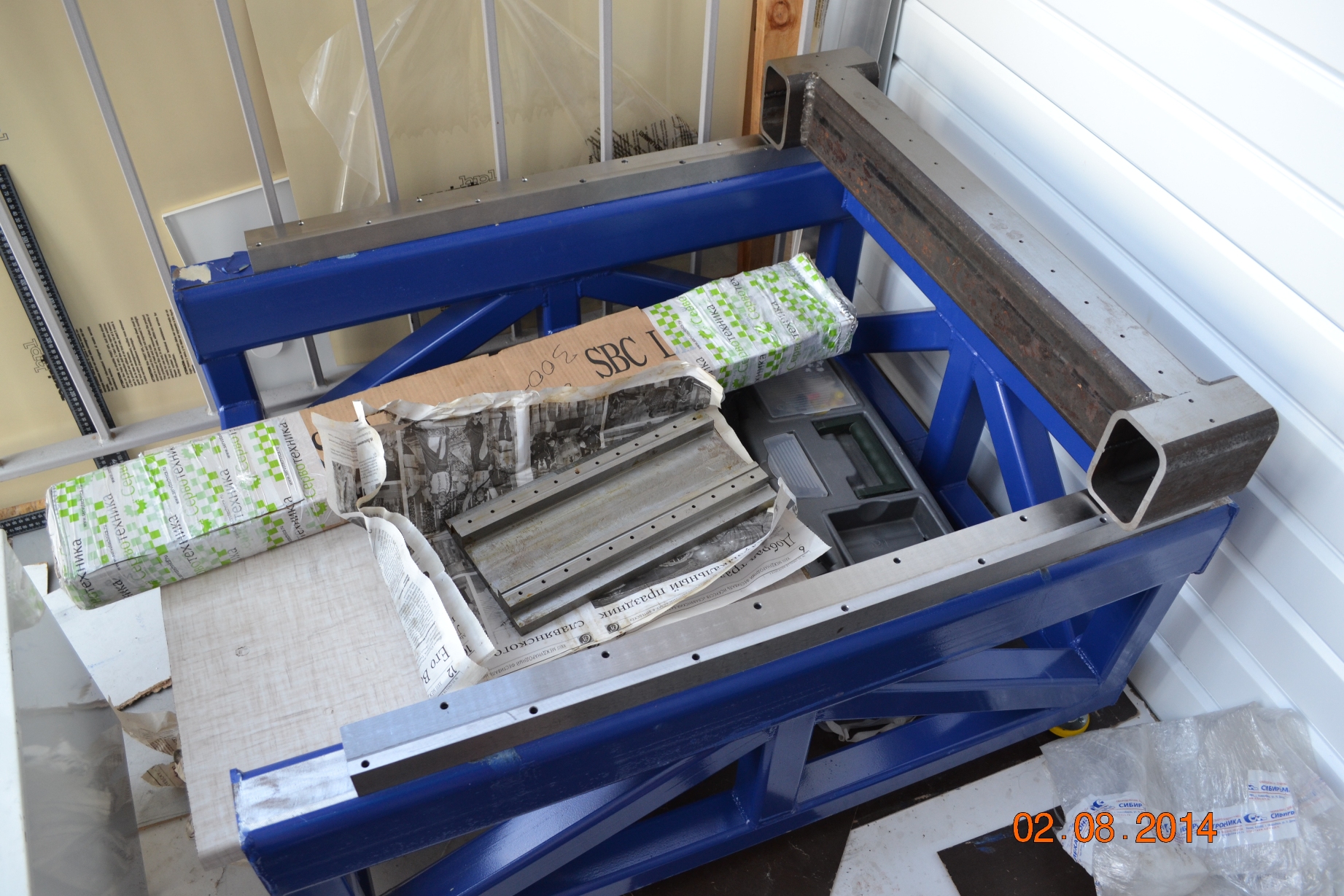

Почти ни о чем по электронике:
Получил значит Kflop+Kanalog и как писал уже раньше серву yaskawa sgda 04 AS. Пока только успел фото для истории сделать, с девайсами не разбирался, кроме того, что ранее говорил -подключал серву к компу через сигмавин. Жду разъем cn1 и буду пробовать сдружить все это, если есть желающие помочь ОТКЛИКНИТЕСЬ очень буде признателен :good:
Также есть вопрос: как правильно нужно все собирать(дабы все не спалить), я имею ввиду на каком-то металлическом листе или шкафу, который нужно заземлить, где почитать по правилам монтажа таких вещей :oops: ????
Ну собственно фото комплекта, который требуется подружить ;)
