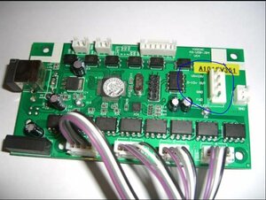

Тоже вот приобрел сие чудо CNC 4060 S80 Китай но только с USB контроллером, собран для работы на четыре оси написано YooCNC V2.8 нифига не стартует есть подозрения что адрес ввода вывода неправильный установлен или это не совсем контроллер а преобразователь сигналов через USB. Как определить адресное пространство ввода вывода этой платы. Контроллеры ШД тоже yooCNC монтаж плат и крепеж к корпусу придется переделывать, да и сами контроллеры говорят тоже ерунда полная.Охлаждение дует куда попало а не куда надо.
Стол китайцы собрали неправильно пришлось перекручивать, да и вообще конструкция по жесткости желает быть переделанной, жесткости маловато у портала.
Пока мучаюсь c USB контроллером как заставить его работать нужна помощь зала, настройки предложенные поставщиком с диском не работают.
Может чем поможете!

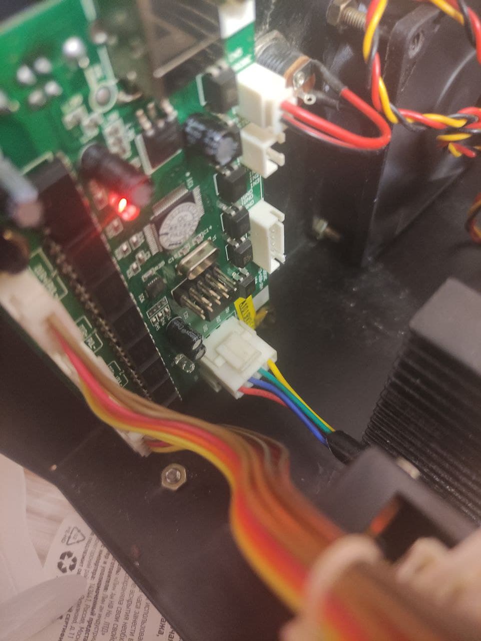

Ох смотрю тема старая , а проблема с такимже частотником появилась, увы в личку не могу писать т.к новичок , поэтому буду рад если кто поможет, глюконул такой частотник (мигали символы ) потом через пару тройку включений вернулся в норму, но уже не слушался mach3, а через меню частотника управление изначально было выключено, вот думаю всё ли исправно и слетели настройки или всёже чтото отвалилось ( шпиндель, частотник, контроллер )
iMaks-RS
Сообщения: 1692
Репутация: 205
Настоящее имя: Maks
Откуда: От туда.
Re: CNC 4060 Китай (настройка и пуск)
Сообщение iMaks-RS »
если станок такой-же старый, как и эта тема - высока вероятность обырва/излома жил в кабелях. Изначально эти станки комплектуются "такими себе" кабелямя.. о чем уже давно написано на забугорном cnc-zone.com. Темы про проблемы с ПЧ или шпниделем на таких станках и здесь не однократно возникали. Для теста - подкинуть заведомо исправный кабель от ПЧ до шпинделя... да.. придётся перепаять разъём.. по другому ни как. Если ошибки ПЧ исчезнут - менять все кабеля идущие в кабель-каналах. Марка кабеля TRVVP. На шпиндель и драйвера с головой хватит честных 0.75мм из меди.. Кабель не из дешевых.
scumgrief
Сообщения: 2
Зарегистрирован: 23 янв 2021, 15:52
Сообщение scumgrief »
iMaks-RS писал(а): ↑05 дек 2021, 22:27 если станок такой-же старый, как и эта тема - высока вероятность обырва/излома жил в кабелях. Изначально эти станки комплектуются "такими себе" кабелямя.. о чем уже давно написано на забугорном cnc-zone.com. Темы про проблемы с ПЧ или шпниделем на таких станках и здесь не однократно возникали. Для теста - подкинуть заведомо исправный кабель от ПЧ до шпинделя... да.. придётся перепаять разъём.. по другому ни как. Если ошибки ПЧ исчезнут - менять все кабеля идущие в кабель-каналах. Марка кабеля TRVVP. На шпиндель и драйвера с головой хватит честных 0.75мм из меди.. Кабель не из дешевых.

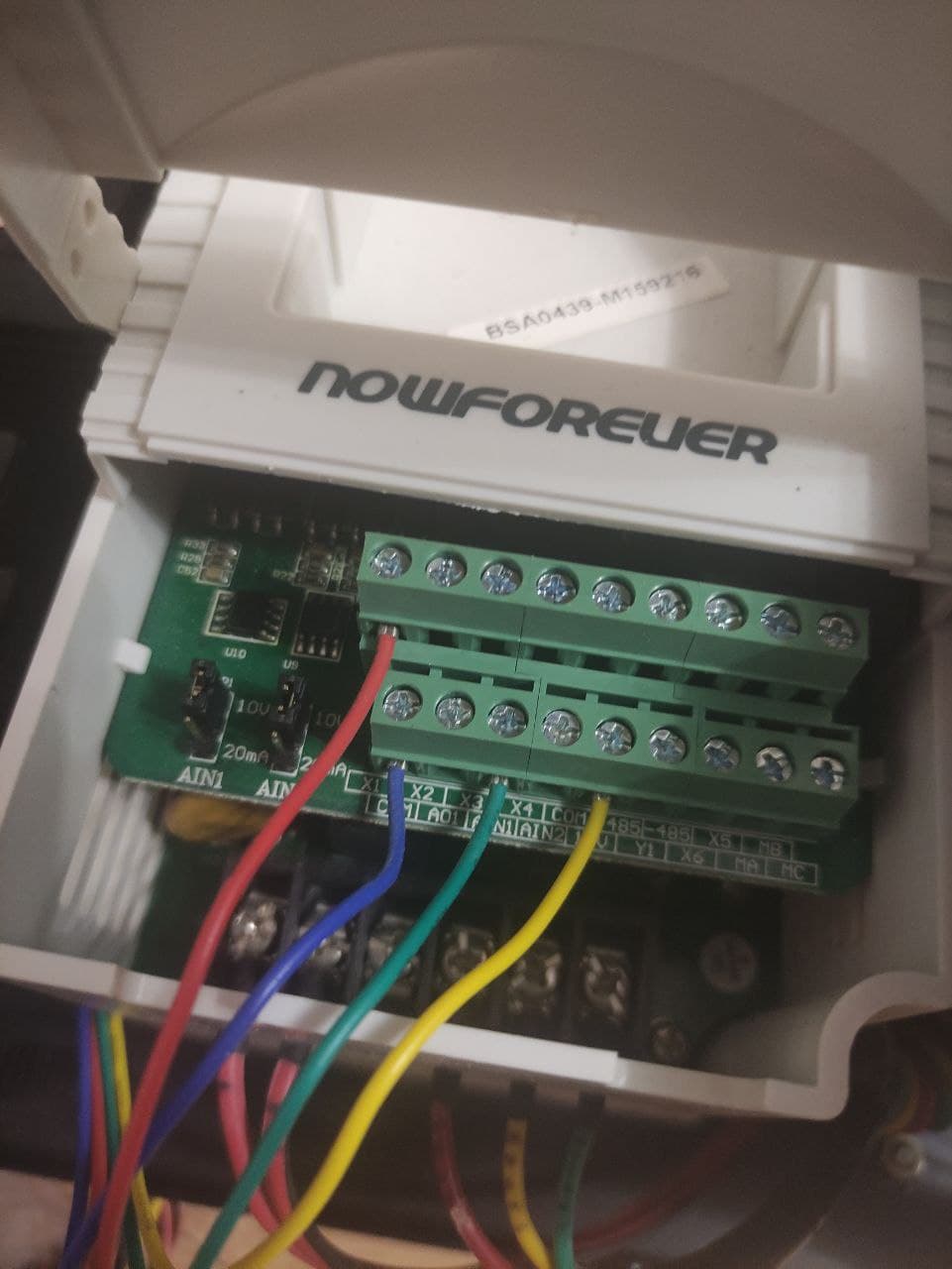

Нашел мануал на частотник , проверил настройки, включил ручное управление с панели, всё работает, управление частотой до 400 мгц, обороты на макс 24000 (с помощью крутилки ) , но при переводе на управление с MACH3, про включении шпинделя , подаётся только питание ( загорается зелёная лампочка, шпиндель "напрягается" т.е какое-то питание есть ), аналог включения кнопки RUN, но управления оборотами не происходит , т.е MACH3 не управляет частотой, по какой причине пока не пойму
Собственно и проблема видимо была в этом , при включении моргала панель и частота шпинделя самопроизвольно вышла на максимум , и потом начались глюки, видимо какаято проблема с ШИМ контроллером на плате , либо с USB, как вариант порт на самом частотнике ,
вот как измерить и проверить
Там 4 провода на управление , есть мысль попробовать на второй порт, но видимо нужно гдето еще прописывать в маке или в частотнике чтобы он принимал сигнал на этот порт (если сигнал вообще есть и исправен ШИМ )
UPD: порт на частотнике проверил, перекинул кабель и в настройках поменял на 2й порт AIN2, ничего , сталобыть сигнал не идёт с контроллера....при этом всё остальное работает.... зашибись блин
Добавил снимки платы с разъемом , если есть идеи где копать...(починить ) какой элемент отвечает за это, естественно завтра всё прозвоню, хотя там провод 10 см , маловероятно что сним чтото, скорее какой то элемент на плате вымер
