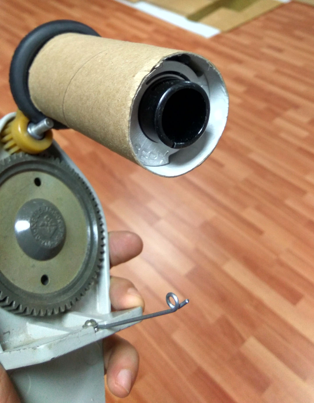

Сделал маме адаптеры, чтобы одевать на намоточный станок (ручной, для пряжи) втулки с бОльшим внутренним диаметром, наматывать пряжу на них.
Как ни удивительно, но в процессе резки узкого разреза не пострадала ни одна фреза 1.0 мм :-D
Толщина пластин - 4.5 мм.

По поводу прядения - не могу ничем помочь, мама вяжет из готовой пряжи на старенькой советской машинке Нева-2 :)
Намоточная машинка - для того, чтобы с минимальными усилиями мотать аккуратные клубки из больших мотков или со шпуль.

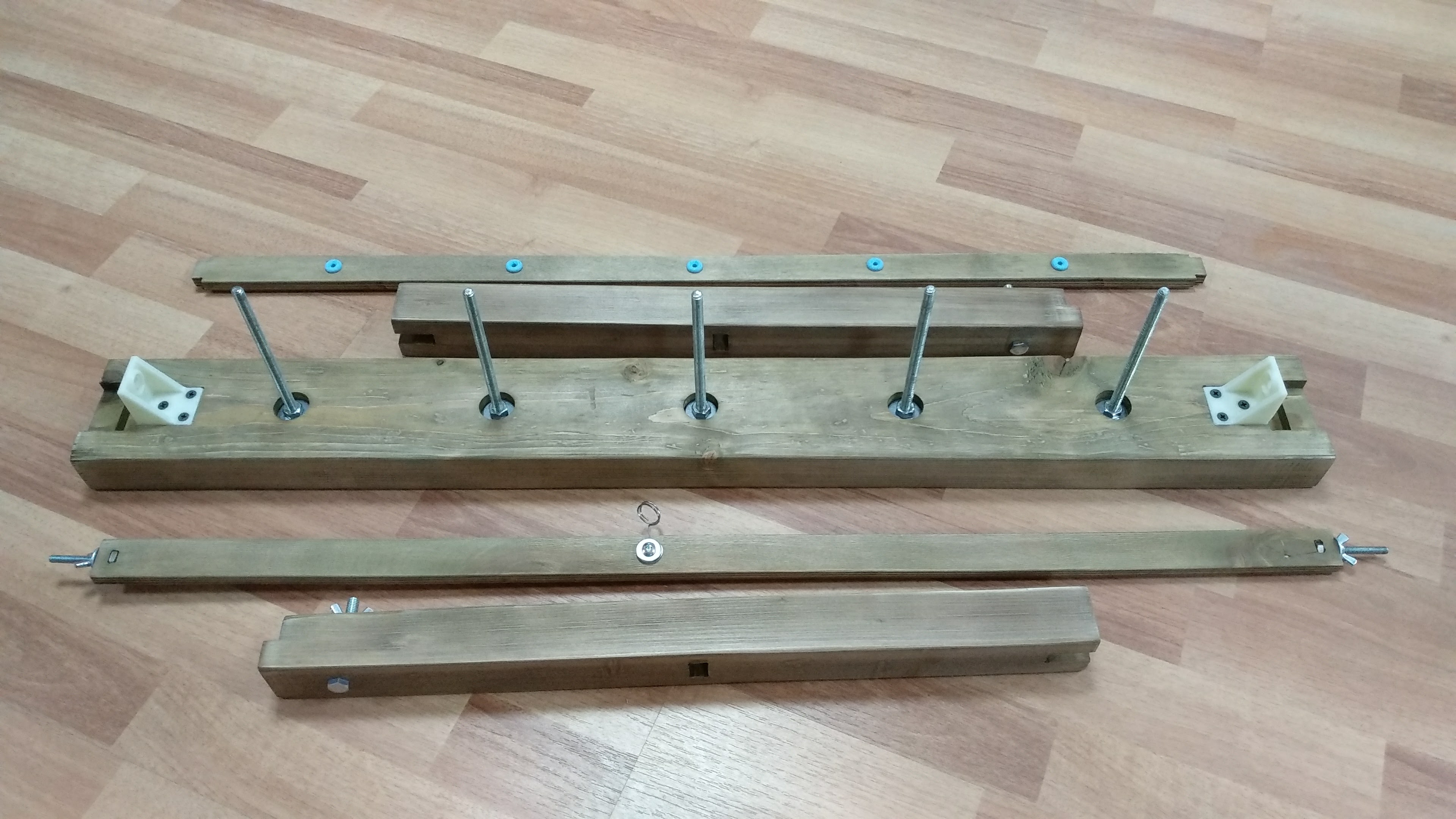

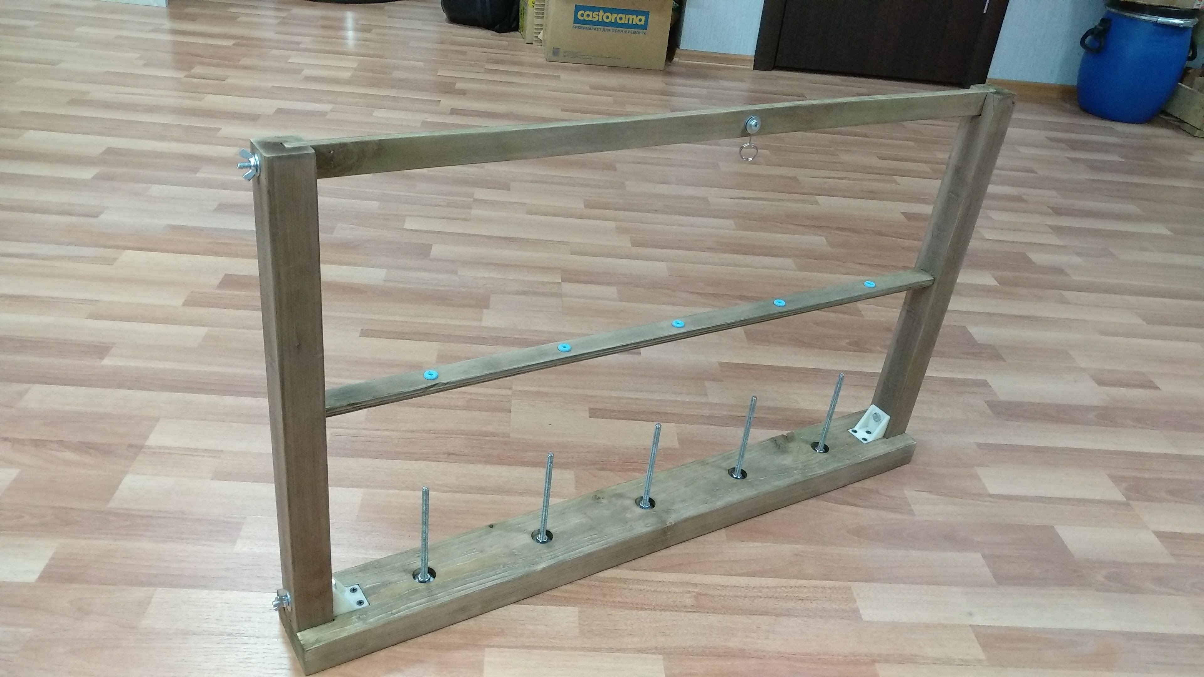

Для того же вязания - станина для объединения ниток с нескольких катушек пряжи.
Правда, станок тут поработал заметно меньше рук :) Плюс еще немного работы нашлось 3D-принтеру - уголки и вставки в среднюю планку.
Размер - 90х55 см. Материалы - сосновый брус, фанера 12мм (по факту 11.5), морилка "Дуб", шпильки М8 и М5, болты, гайки, шайбы :)
Конструкция слегка усложнена в угоду возможности сложить ее чтобы не занимала место при хранении.
