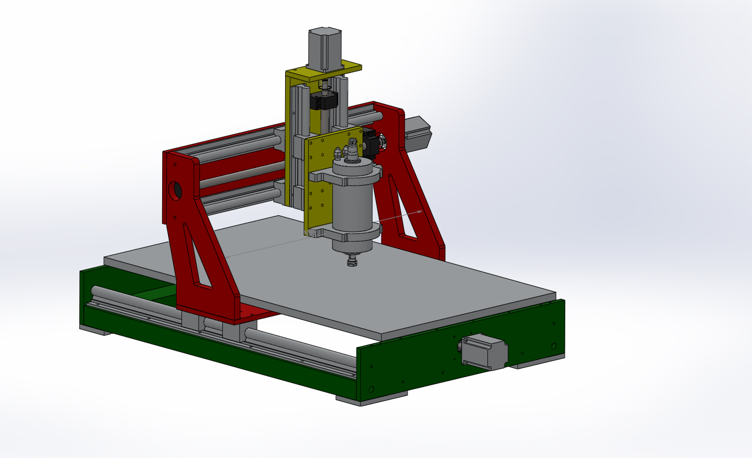

Радуга (3512 просмотров) <a class='original' href='./download/file.php?id=33778&mode=view' target=_blank>Загрузить оригинал (268.81 КБ)</a>
Радуга

немного продвинулся. собрал ось z.
вот видео
http://www.youtube.com/watch?v=9bLDbh_3 ... e=youtu.be
nERV
Сообщения: 1503
Репутация: 624
Откуда: Ульяновск
Re: Проект "Радуга"
Сообщение nERV »
А механического ограничителя хода оси нет?
slk
Сообщения: 279
Зарегистрирован: 03 мар 2014, 09:42
Репутация: 24
Настоящее имя: Вячеслав
Откуда: РФ, НСО, Бердск
Re: Проект "Радуга"
Сообщение slk »
ограничитель только в виде датчика хролла. в будущем возможно аоменяю рельсы на более длинные
slk
Сообщения: 279
Репутация: 24
Re: Проект "Радуга"
Сообщение slk »
пробовал гонять ось z. более 5000мм\мин(иногда подклинивала при разгоне) не получилось, ускорение 300 . драйвер 542. двигатель 3а, 18кг. 1600 шагов на оборот, источник 36в, швп 1605.
на остальные оси швп 1610
ожидал большего(((

AVK74 писал(а):Да и 5м\мин очень даже хорошо, кушаете много.
я надеялся получить скорость около 8. у многих такая скорость и есть с подобными приводами..... вот например http://purelogic.ru/shop/stanki_cpu/fre ... hpu_plra3/ (не реклама)
Re: Проект "Радуга"
А есть видео как они на такой скорости работают?
Сообщения: 2893
Re: Проект "Радуга"
Я однажды в Mach3 пробовал резать рельеф на скорости 5000мм/мин, ускорения по осям X и Y поставил 1000, а по Z 1500. Ничего справлялся. Реальная скорость приближалась к 3000мм/мин (на сложном рельефе). Но как стрекотал станок. Как автомат Калашникова. На стол под ним было больно смотреть. Больше 3 мин сердце мое не выдержало издевательств над станком. Поэтому, то, что заявленная 8000мм/мин это ни о чем не говорит. Если ускорения поставить по 50, то любой станок поедет. Но это не значит, что он Работает на таких скоростях
