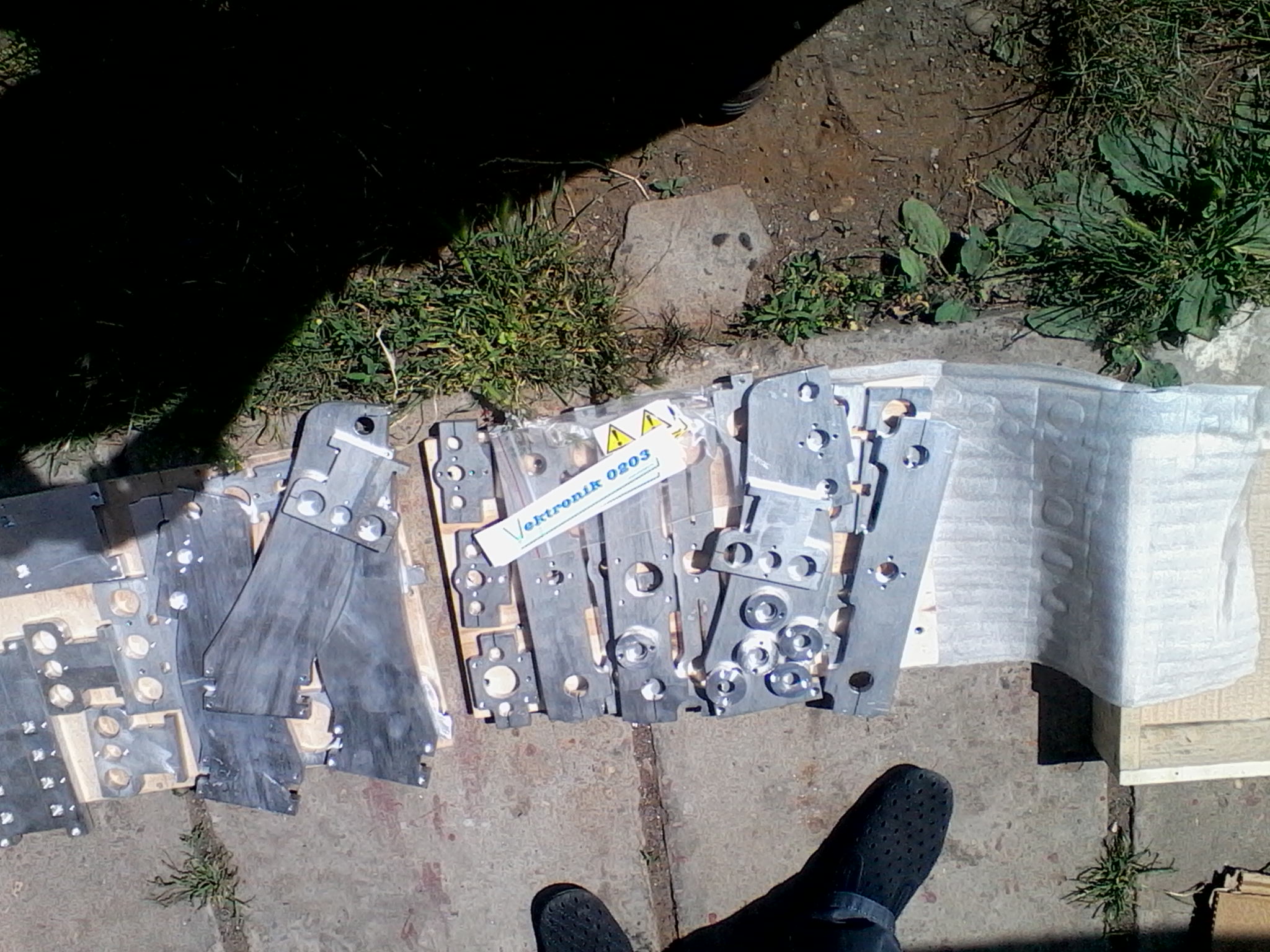

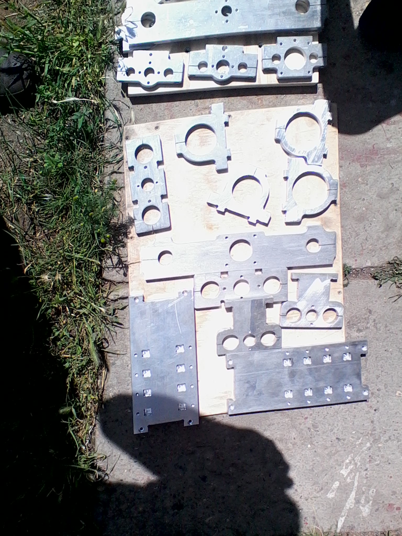

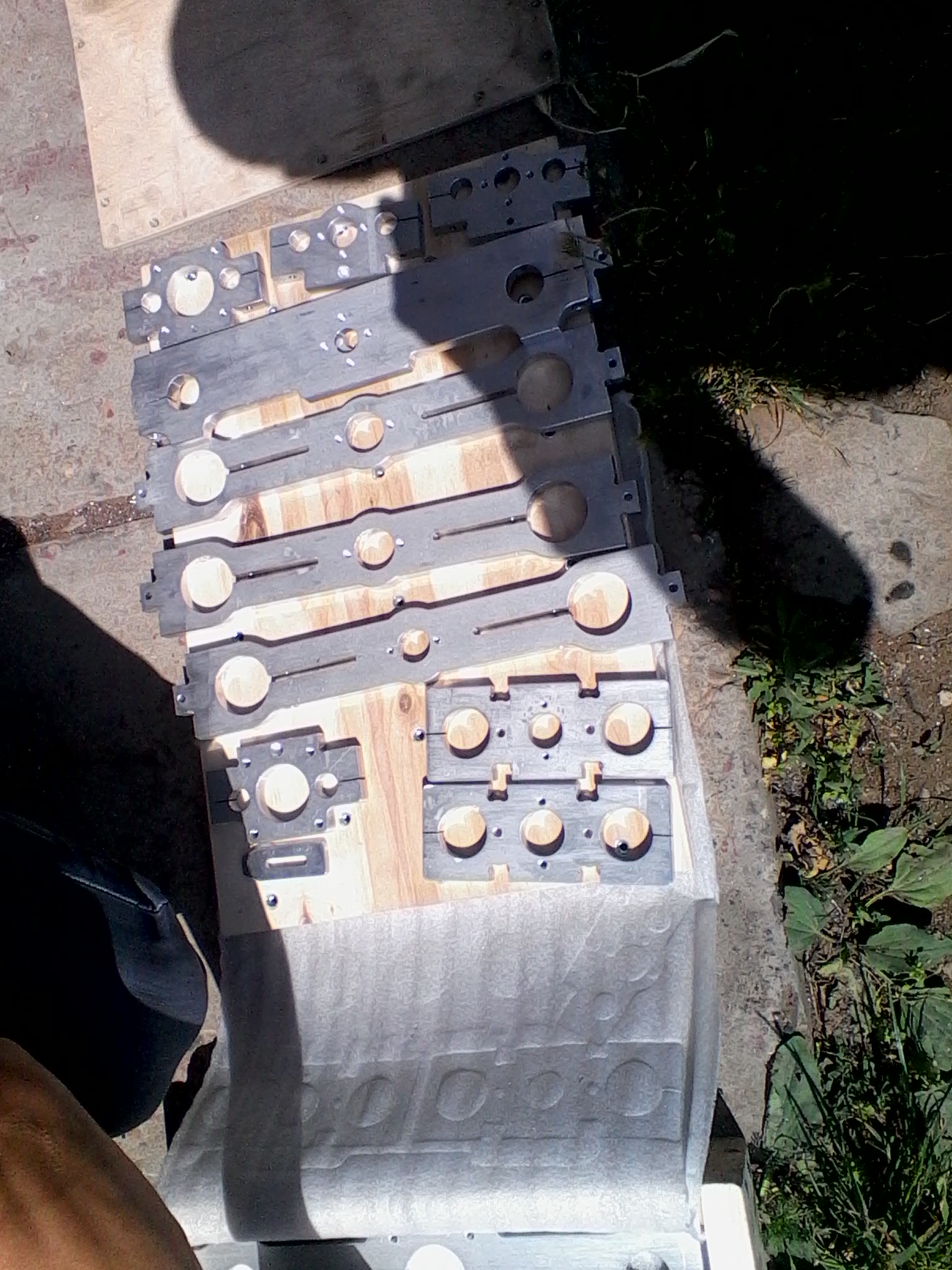

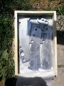

Получил свой заказ. Всё приехало в добротном ящике. Изготовление элементов станка порадовало. Рекомендую к приобретению. Как соберу станки напишу более подробно и с большим количеством фотографий. А пока вот фото с распаковки посылки.

Рад что понравилось. На момент изготовления в городе не смогли найти 10 мм. алюминий, но раз приняли заказ пришлось делать из 12 мм., думаю сильно на нас не обиделись? Долго до Вас добиралась посылочка, но самое главное доехала в целости.

Из 12 плиты даже лучше. Более плотный материал смогу обработать. Посылка действительно долго ехала, но доехала в целостности и сохранности спасибо т/к. В будущем буду заказывать у Вас А1 станок, но это не скоро будет.

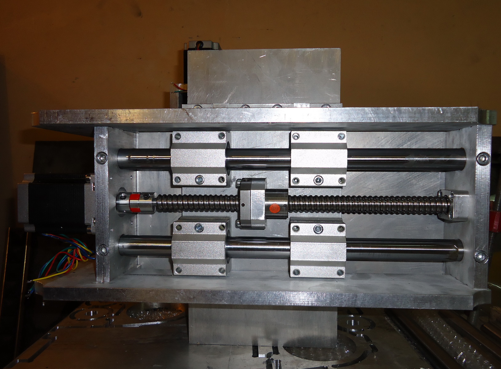

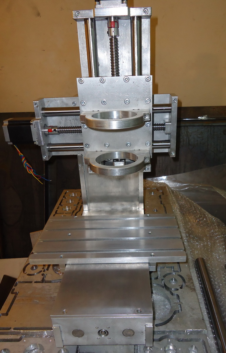

Выкладываю на всеобщее обсуждение нашу новую разработку. Рабоче поле X150Y150Z120. Материал алюминий 12 мм. Направляющие все 20мм., модули направляющих с регулируемым преднатягом. Двигателя NEMA23 18кг.

Знаете на что похож ваш последний набор?? на "стрижа", или его "идейного конкурента" EVOC :) Стоят они "бешеных бабок", и если сможете довести комплект до "идеала" - ювелирщики с руками оторвут!! НО - как минимум нужны С5 ШВП и двойные гайки с выборкой люфта. Плюс возможность смены держателя шпинделя на чтонить более мелкое(и высокооборотистое). А, и самое главное - 4-ю ось вменяемую примастырить.

vektron писал(а):Выкладываю на всеобщее обсуждение нашу новую разработку. Рабоче поле X150Y150Z120. Материал алюминий 12 мм. Направляющие все 20мм., модули направляющих с регулируемым преднатягом. Двигателя NEMA23 18кг.
Круто :good: мне как раз типа такой станочек и нужен только 5 ось хочу добавить. А на сколько точны вырезанные детали после сборки не будет не соосности осей.

Точность (повторяемость) деталей, которые формируют соосность осей составляет +-0,02.

Вертикальную колонну сзади замкнуть в короб (можно более тонким материалом). Жесткость увеличится значительно.

Fiks писал(а):Вертикальную колонну сзади замкнуть в короб (можно более тонким материалом). Жесткость увеличится значительно.
Спасибо за совет, этот вопрос продуман, там прекрасно размещается электроника и соответственно закрывается кожухом, который и придаст некую жесткость.
