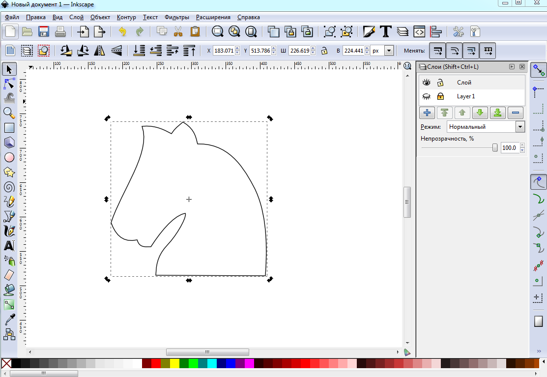

Нарисовал в InkScape шахматного коня:
Снимок_001.PNG (2576 просмотров) <a class='original' href='./download/file.php?id=25112&mode=view' target=_blank>Загрузить оригинал (124.02 КБ)</a>

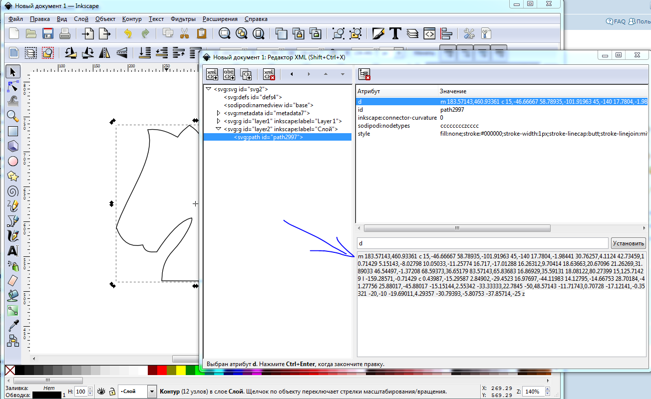

Скопировал у него path (Ctrl+Shift+X):
Снимок_02.PNG (2576 просмотров) <a class='original' href='./download/file.php?id=25113&mode=view' target=_blank>Загрузить оригинал (190.69 КБ)</a>

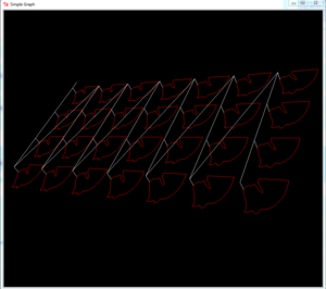

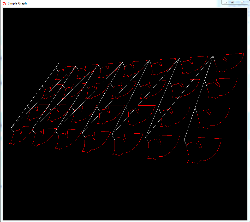

И получил вот это:
Снимок_03.PNG (2576 просмотров) <a class='original' href='./download/file.php?id=25114&mode=view' target=_blank>Загрузить оригинал (50.55 КБ)</a>
Никаких О-кодов, и главное, ты это откроешь через пару недель и все понятно.
