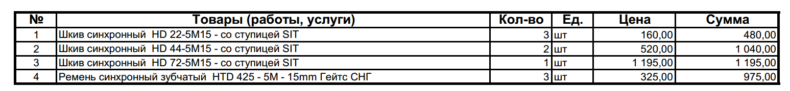

Re: "Крепыш" вопрос по редукторам
Сайт неудобный, этого не отнять. Прайса нет. Нужно связываться (телефон или емейл) и запрашивать конкретные шкивы и ремни.
заказывал у них HTD 5M шириной 15мм
за ремни и шкивы.PNG (2813 просмотров) <a class='original' href='./download/file.php?id=21677&mode=view' target=_blank>Загрузить оригинал (44.65 КБ)</a>
(цены прошлого года)
По выбору ремней - обычно используют для передач в станках серии HTD.
05-zubchatye-remni-synchrobelt-htd.pdf
(1.03 МБ) 711 скачиваний
Здесь довольно подробно описан подбор и расчет.

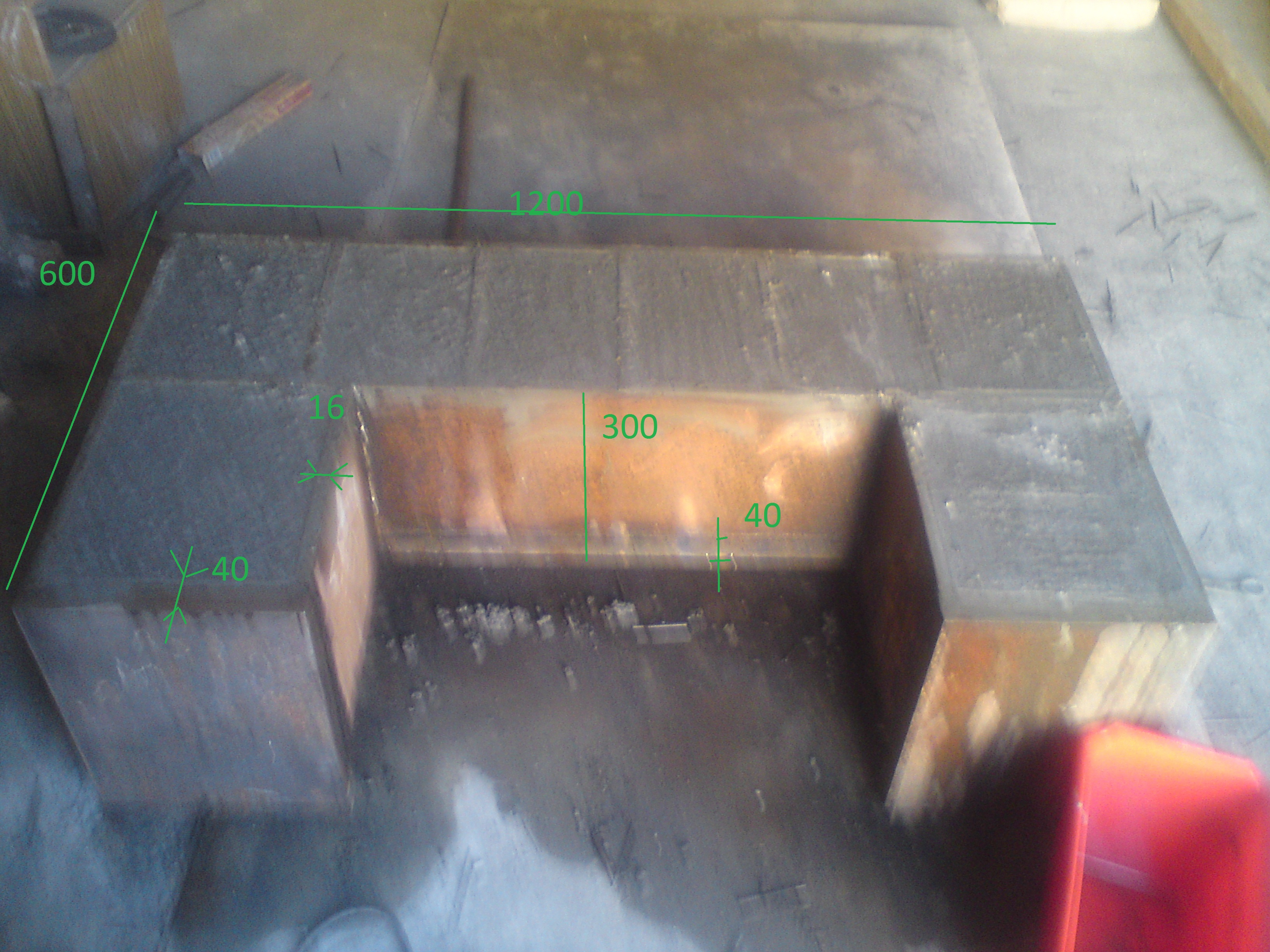

Разбирал рабочий стол на компе, нашел фото с порталом компаньена Юры.
Это к тому, что не шутим.
40 мм плита на лице и основании
16 мм окантовка и перегородки
6 слоев арматуры 32мм горизонтально и вертикально в опорах
Сейчас это в другом виде, после обработки, но у меня нет фото.
Если Юра удосужится то кинет сюда фото после обработки.
Ожидаю очередные высказывания по поводу того что жесткости мало.

R7LL писал(а):Ожидаю очередные высказывания по поводу того что жесткости мало.
Тут все отлично :). Только наверное очень тяжело... Сколько весит?

Сообщение R7LL »
Не взвешивали :hehehe:
По прикидкам около 850-900 кг
Портал будет около 1350 кг в сборе.
Друг Юрик сегодня обещал сделать фото готового изделия и выложить сюда
С уважением, Владислав Иванович

R7LL, странная форма для стола... ну да ладно. ждем фоток
нікому нічого не нав'язую.
aegis писал(а):странная форма для стола...
Да это не стол поди, а портал на боку лежит :)
PS: так это и впрямь портал, а я пошутить хотел...
R7LL писал(а):нашел фото с порталом компаньена Юры.
Крайне серьезный подход :good:
